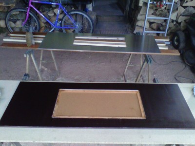

encore un exemple de rehausse escamotable en dur:
Messages : 3865
Re: toit relevable en dur ou en souple
Oliv' :wink:
Messages : 20457
joli modèle ... merci Oliv'

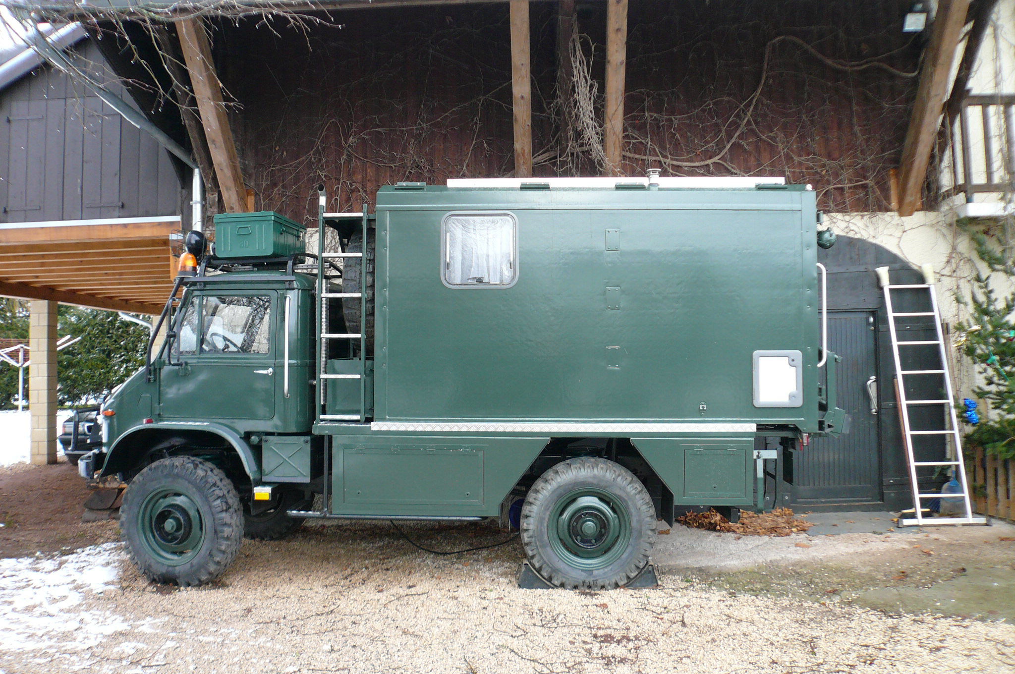

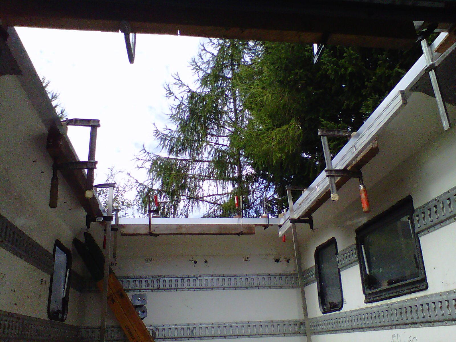

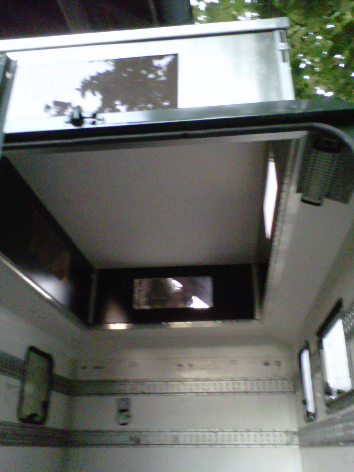

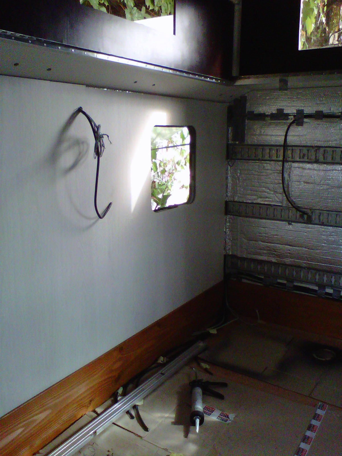

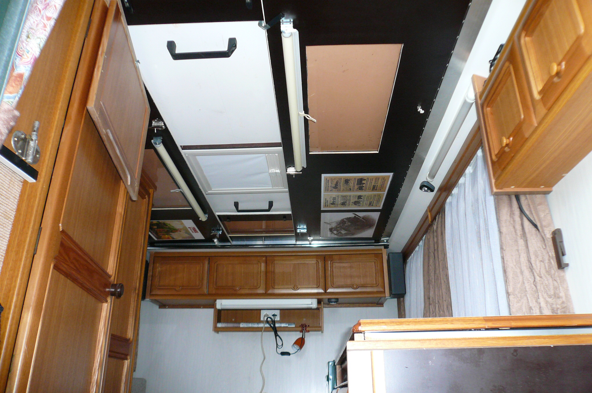

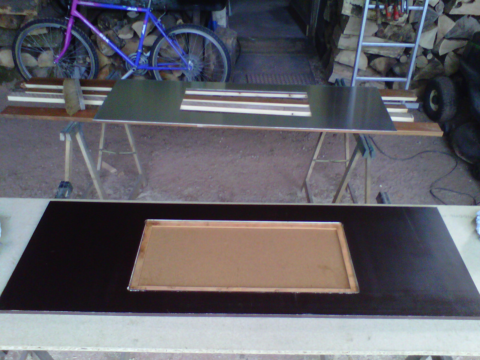

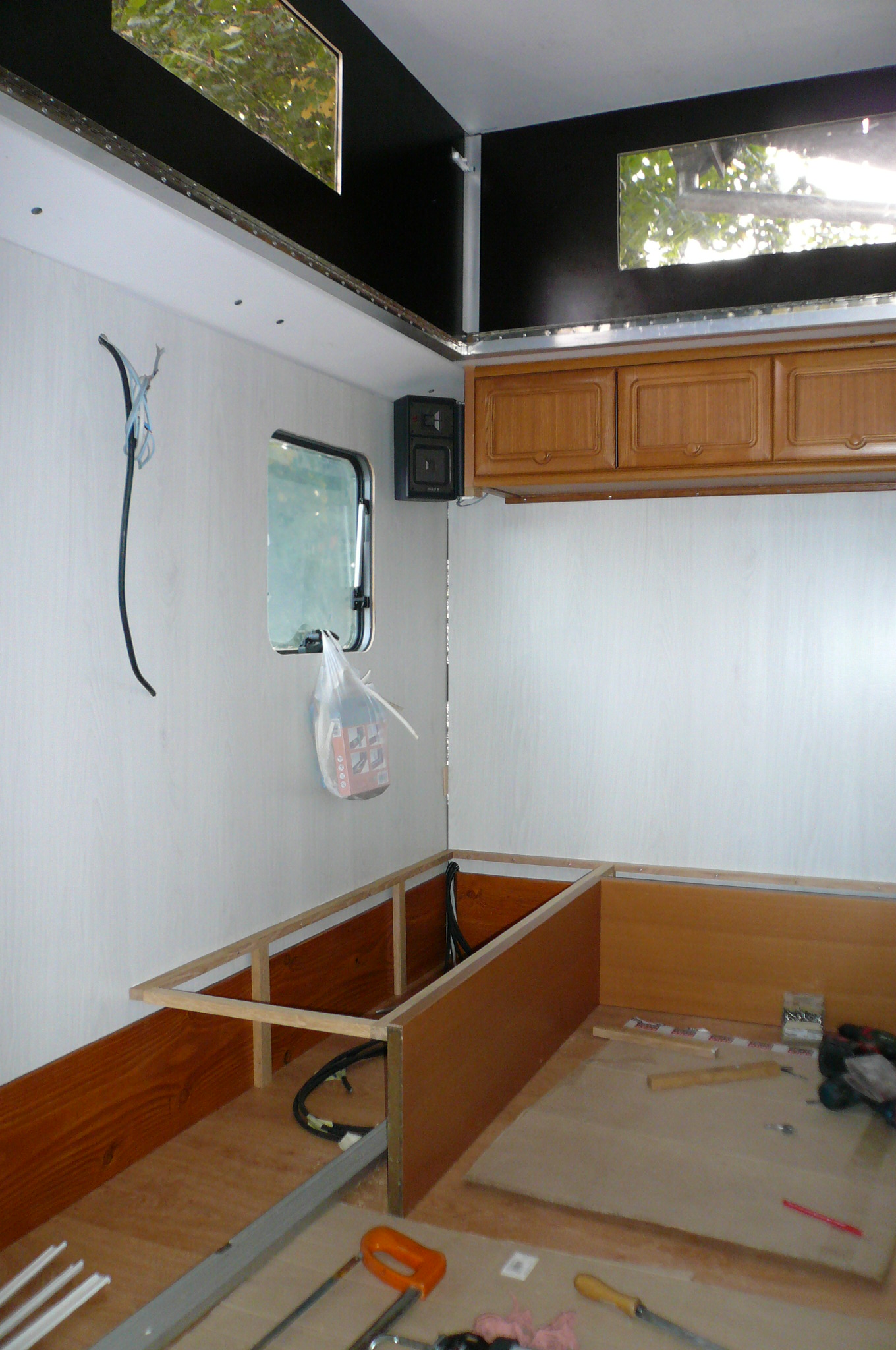

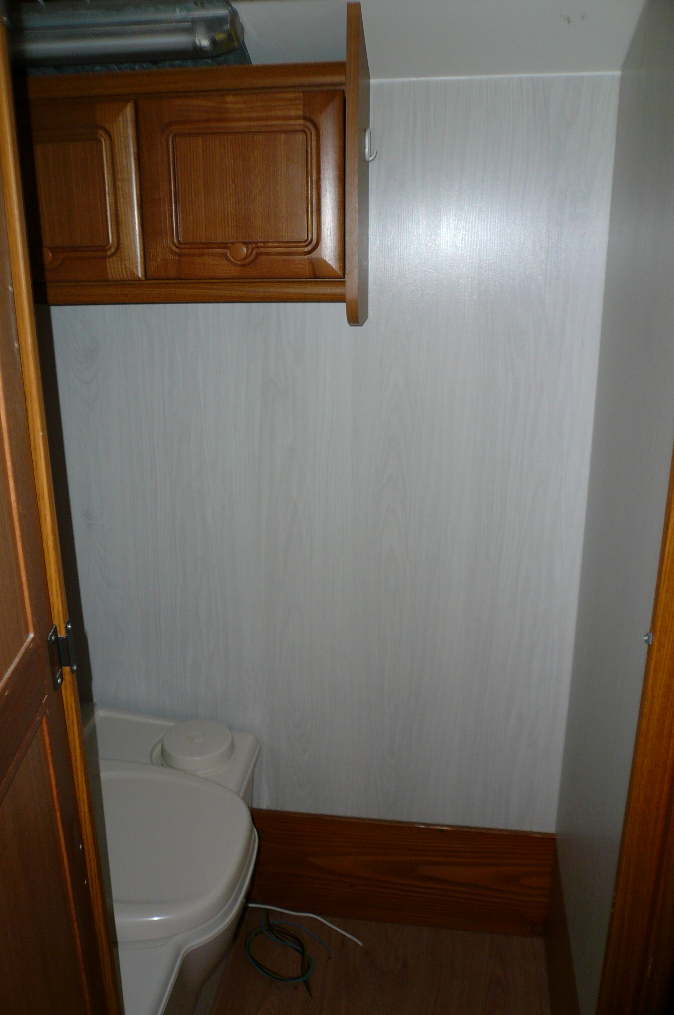

Je n'ai acheté que la cellule du camion car le propriétaire voulait faire un tracteur avec le porteur brimont pour son domaine.
C'est par hasard que je suis tombé dessus et c'est surtout le poids de la cellule ainsi que sa hauteur qui mon intéressé.
Je pense que les brimonts sont de très bons véhicules tout terrain, après chacun à ces préférences!
Je suis un passionné d'unimog 404, je me suis lancé dans la réhabilitation de celui en Camping Car afin de pouvoir
me ballader avec ma femme sur les crêtes Vosgiennes!
Pour l'aménagement de la cellule, j'ai fais assez simple. J'ai copié le système des caravanes surbaissées et fais une
réhausse en contre plaqué hydrofuge habillé ext. d'alu 1mm.
L'intérieur a été isolé et habillé de panneaux mdf stratifiés et collé avec notre ami sikaflex!
Après j'ai acheté une caravane et récupéré les meubles pour l'aménagement. Il a fallu tout redimensionner et adapter
mais là c'est un peu plus mon domaine vu que je suis charpentier et outiller :wink:
En gros c'est une cellule facile a travailler, assez petite mais tout dépend de ce que l'on recherche et des CV sous le capot!
Je te joins quelques photos de l'aménagement car je n'ai pas de plan descriptif:
A bientôt,
Yvan

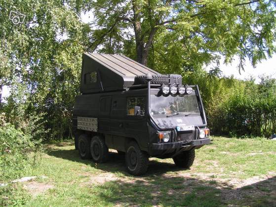

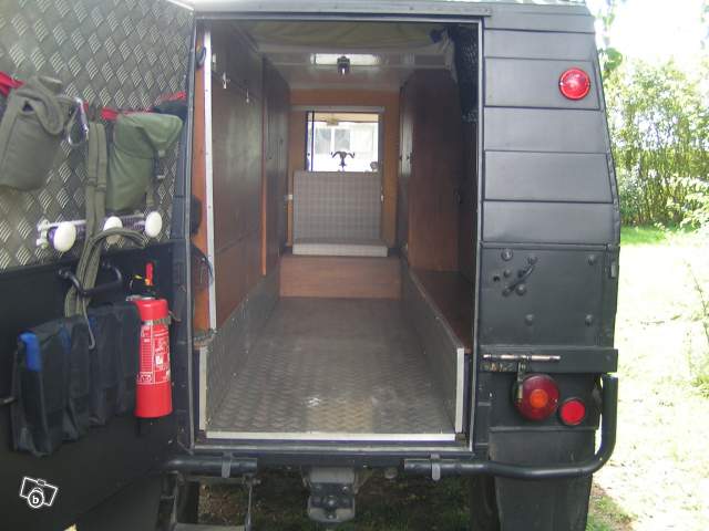

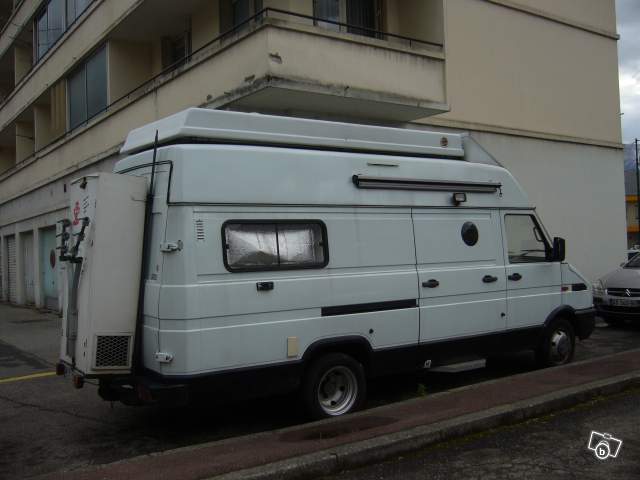

Un autre exemple de tente de toit découpée et fixer sur le toit.
http://www.leboncoin.fr/voitures/272840366.htm?ca=12_s#

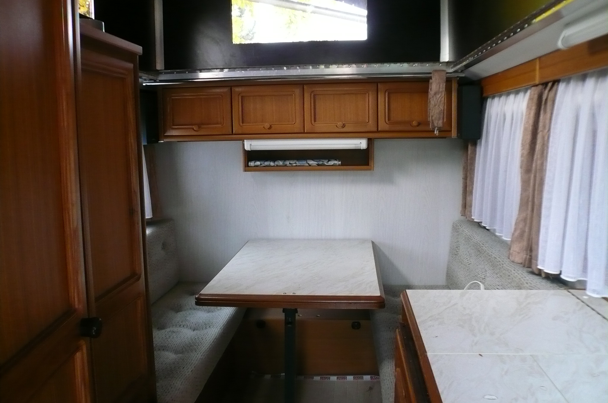

Je viens de découvrir ce post.
Il se trouve que, suite à l'aménagement de mon Pinz, j'ai un petit retour d'expérience.
J'ai acheté en occasion une chambre de toit Alcar à parois rigides.
Avec le temps les parois rigides étaient gondolées dans tous les sens et il était totalement impossible de réaliser une étanchéité correcte.
S'est posée la question de refaire du rigide ou de passer en souple.
Nous avons choisi la seconde solution pour les raisons suivantes :
- l'étanchéité qui, avec du rigide aura toujours des défauts ou alors il faut mettre 36 crochets pour que tout devienne, une fois ouvert, solidaire du toit et de la base.
- le poids
- la facilité d'utilisation en ouverture et en fermeture
- la facilité de réalisation,
- la possibilité d'avoir de grandes ouvertures sur 3 faces,
- le problème de la fermeture après une pluie ou simplement avec la rosée du matin, quand les parois plus ou moins humides (et qui étaient auparavant pleines de poussière) de rabattent à l'intérieur et que tout dégouline sur ce qui est dessous.
Pour avoir vécu 3 mois de poussière en Afrique noire, la poussière pénètre vraiment partout et le moindre trou est une entrée, ce qu'il y a de bien avec la poussière de latérite c'est qu'on voit bien par où ça passe :lol:

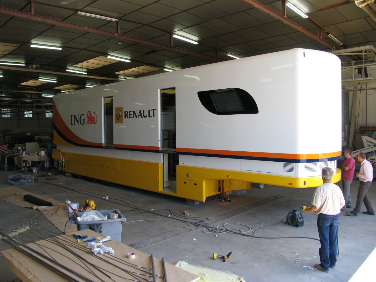

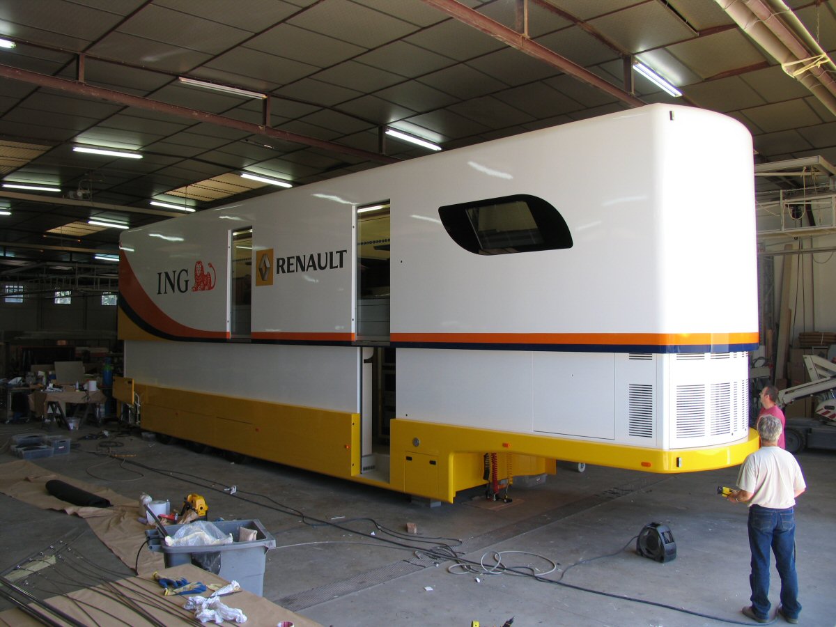

Si mes collègues de boulot me demande un droit à l'image je suis dans l'ennui !

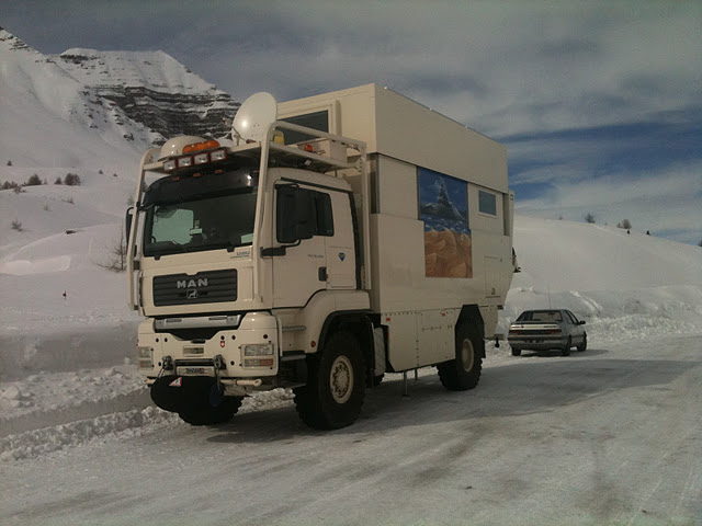

Super système Mukka (et la finition impressionnante) - je regarde aussi ce système mais j'ai un peu peur du coût -- notre budget n'est pas très gros -- (encore que si on peut trouver un kit frigo pour une boîte frigo, on doit pouvoir trouver un kit frigo pour un couvercle - reste à savoir comment c'est monté à l'intérieur - Mukka tu aurait des photos de l'intérieur? On en le dira pas à tes collègues) et du poids (pour rester au dessous de 3T5 - j'ai 600-700 kilos pour le cellule sèche pour avoir de la marge pour le chargement).
Boîte en panneaux sandwich avec un toit couvercle (chez http://www.archemobil.de):
Le prix n'est pas "super friendly" non plus - dans les 25.000 euros si je me souviens bien :shock: bien loin de l'idée qu'on se fait du voyage.
L'avantage de la toile c'est bien le poids (en plus de ceux donnés par Jacomo) - le seul élément qui m'inquiète, c'est le vent et il semble qu'il n'y ait pas tant de problèmes que ça mais il doit falloir faire une bonne conception pour pas que la toile ne claque et qu'elle tienne le coup - sachant que nos destination sont souvent (très) ventées.
D'ailleurs Jacomo, la photo avec le Pinz, c'est ton véhicule? Le toit en toile est une fabrication maison où une adaptation de quelque chose d'existant? Je cherche à faire un boîte frigo comme celle du Pinz mais plus basse (pour rentrer dans un conteneur) d'où le besoin de relever la totalité du toit.
stlu
