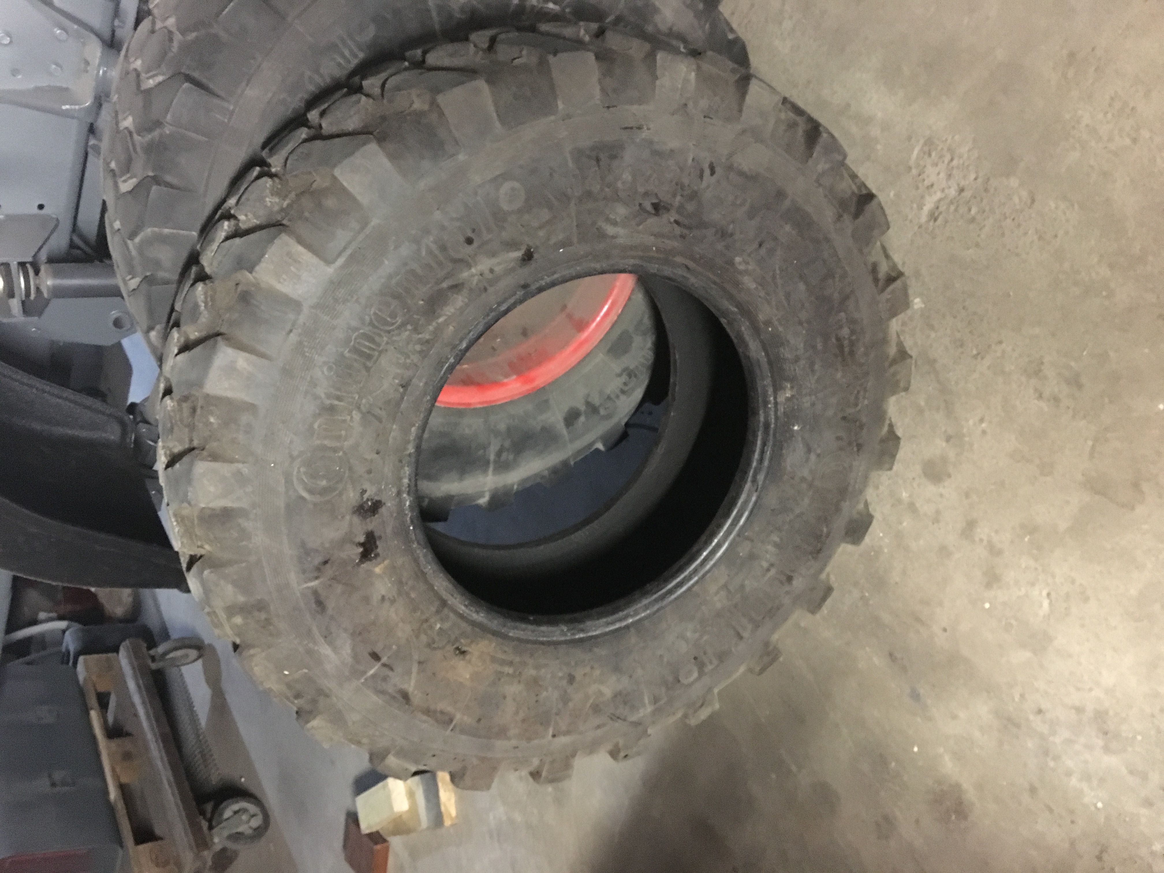

Non mais décoller le pneu n est pas un soucis , enlever les clips non plus , mais le cercle avec le joint triangle impossible .

il doit y avoir de l'oxidation qui bloque tout.
J'en ai démonté plusieurs et c'est la seule chose qui peut faire que c'est bien collé.
Si c'est la cas il faudra penser à remplacer le joint.

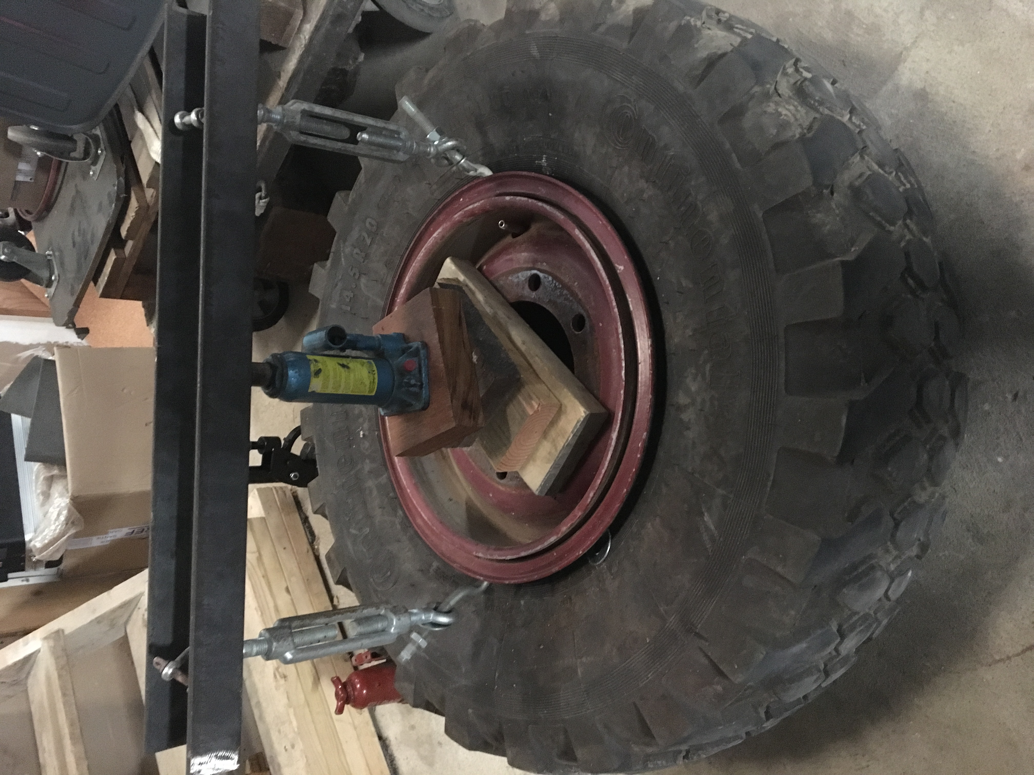

Bon ..... y a soucis , c est collé , monté à chaud , j en sais rien....

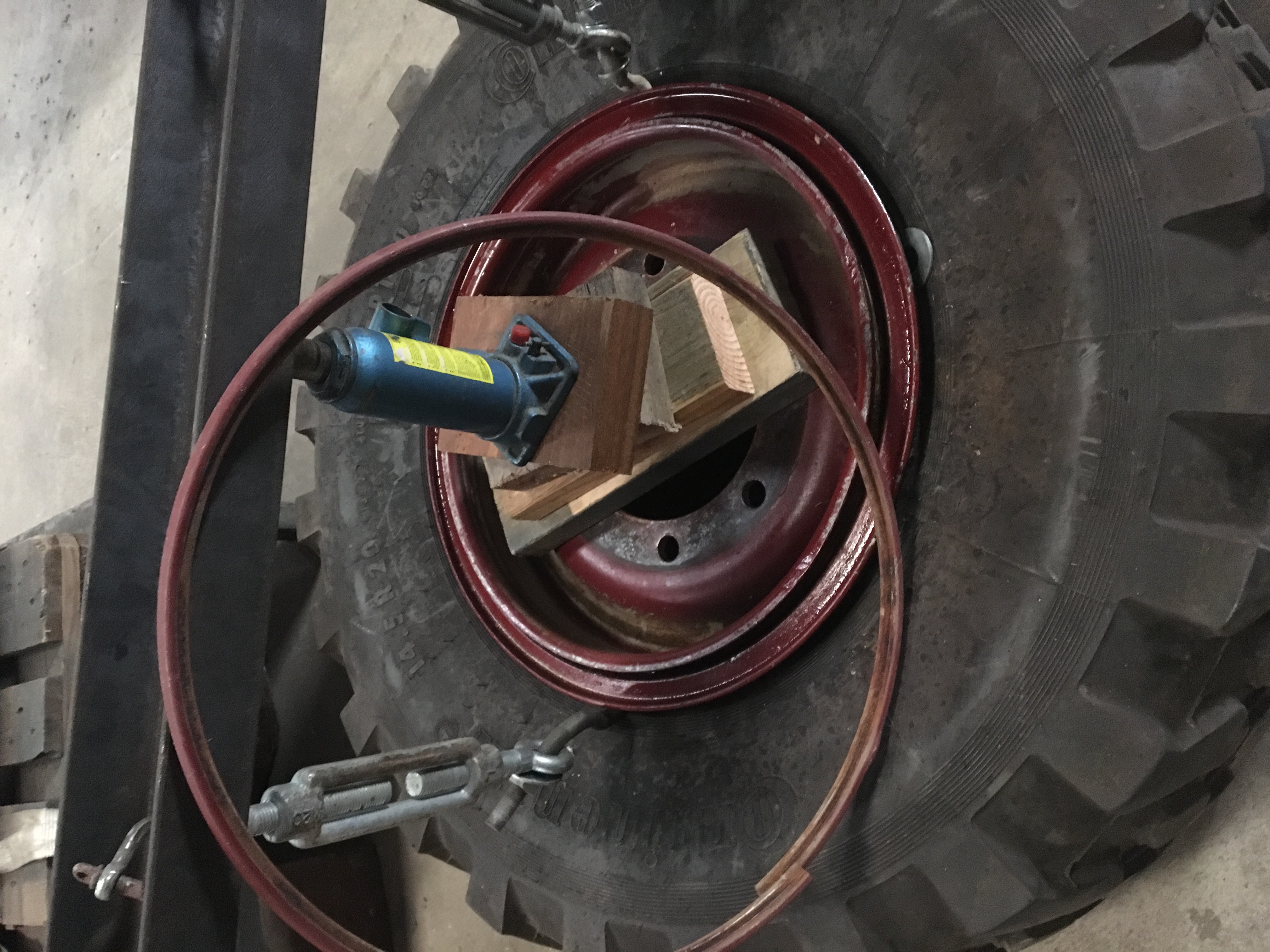

Toujours bloqué et là je tire très fort .....

Oui il bouge il a une certaine souplesse , on sent le joint mais le cercle revient à sa place direct , je me suis fabriquer un arrache et crois moi j ai tiré ....

Oui je pense aussi , mais quand même , tout le monde arrive à démonter figer in the noise ... Je suis tout de même pas un lapin de six semaines en bricole :P , donc là ok le joint fait ieche mais je pense qu il y a autre que le joint ou de la rouille , je crois que c est collé

Ça c est fait , effectivement j ai lacéré le joint et j ai réussi à la sortir .
