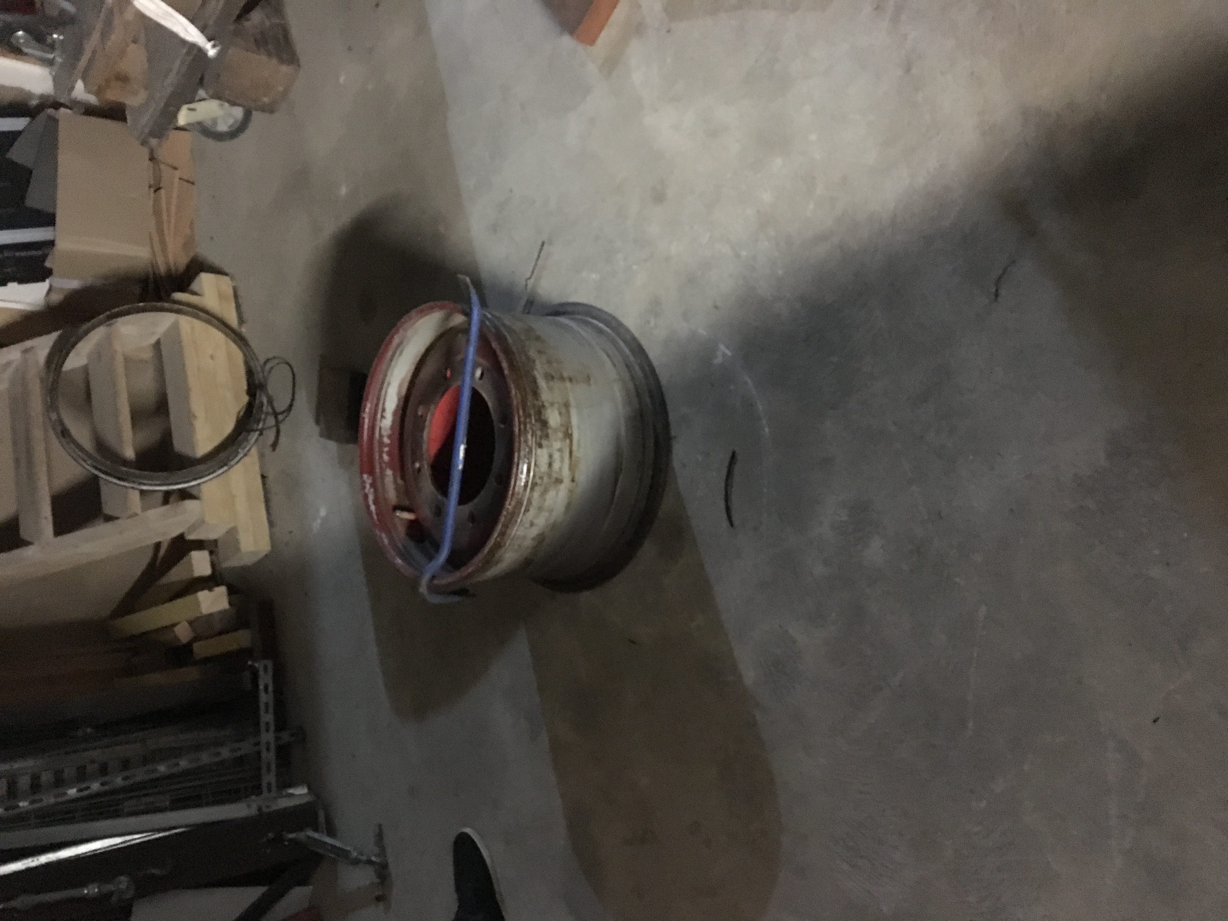

Non mais décoller le pneu n est pas un soucis , enlever les clips non plus , mais le cercle avec le joint triangle impossible .

Re: Démontage pneus
il doit y avoir de l'oxidation qui bloque tout.
J'en ai démonté plusieurs et c'est la seule chose qui peut faire que c'est bien collé.
Si c'est la cas il faudra penser à remplacer le joint.
Bon courage.
Xavier

Re: Démontage pneus
Pour le joint je l'ai coupé car HS.
Puis quelques coup de massette bien placés pour les faires bouger.
Le cercle élastique (sur lequel tu enlèves le clip de sécurité) avec un gros tournevis et un pied de biche en sécurité.
Après le cercle est venu tout seul !
Je n'ai pas pris de photo quand je l'ai fait !
EDIT
Je viens de regarder tes photos avec plus t'attention... c'est bien rouillé !!
il va faloir voir si, avec le rouille tu n'a pas fait que le métal c'est gonflé ... Et jouer de la masette et ou de la disqueuse avec un disque de ponçage ou brosse métal pour nettoyer. Mais il devrait y avoir assez de jeux pour sortir le cercle.

Salut à tous,
Bon ..... y a soucis , c est collé , monté à chaud , j en sais rien....

Re: Démontage pneus
le cercle est fendu (caché derrière le cric sur la photo je pense) tu doit,avec une minute,sortir une des extrémité du cercle de la jante et le faire échappé tout le tour...comme un circlips autour d'un axe....

Re: Démontage pneus
a oui merde,j'avais pas fait gaffe qu'il etait déjà sorti..
quand tu force,il bouge un peut le cercle ? t'a essayer de le taper mer le bas du pneus ?

Re: Démontage pneus
Oui il bouge il a une certaine souplesse , on sent le joint mais le cercle revient à sa place direct , je me suis fabriquer un arrache et crois moi j ai tiré ....

Re: Démontage pneus
Salut à tous
Il te reste à vider une demi bombe de W40 et attendre jusqu'à demain pour voir si c'est mieux ?

Re: Démontage pneus
a priori s'est le joint qui fait chier... y a pas moyen d'en arraché un bout et le faire venir..?

Re: Démontage pneus
Oui je pense aussi , mais quand même , tout le monde arrive à démonter figer in the noise ... Je suis tout de même pas un lapin de six semaines en bricole
, donc là ok le joint fait ieche mais je pense qu il y a autre que le joint ou de la rouille , je crois que c est collé

Re: Démontage pneus
Mer.. il est bien bloqué.
tu dis qu'il bouge un peu puis revient à sa place ?
Je suppose que tu as essayé en positionant ton arrache à différentes endroit du cercle.
Et En efectuant une traction et quelques coups de massettes ?
Sinon le mieux oui, est de sortir le joint et voir si c'est mieux !
Courage.
Courage.

Re: Démontage pneus
Salut à tous
Thierry "Pacha" avait eu du mal à démonter ses jantes, il a fait petit à petit avec une lame de scie à métaux meulé en pointe pour gratter, découper, ce qui ne voulait pas partir....
viewtopic.php?f=80&t=5087&p=161722&hili ... le#p161818
Peut être aussi avec une massette et burin plat fin, genre pour décoller les carreaux.

Re: Démontage pneus
Ça c est fait , effectivement j ai lacéré le joint et j ai réussi à la sortir .
Merci à tous
