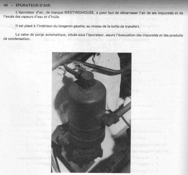

Famille Cromagnon a écrit :Salut à tous
Ça laisse supposer que les camions qui n'ont pas d'hydraulique n'ont pas de déshuileur ? :roll:

Famille Cromagnon a écrit : Ça laisse supposer que les camions qui n'ont pas d'hydraulique n'ont pas de déshuileur ? :roll:
si: en fait ça retient l'huile moteur qui lubrifie le compresseur,et l’empêche de finir dans les cuves....donc dés qu'il y a un compresseur,il y a un déhuileur/dessiccateur...
sur les cam moderne la fonction régulateur de pression/desiccateur ce fait en un seul truc...
Salut à tous
Ah OK dac...Voilà, nous avons un peu potassé...Et super, le notre fait les deux...L'huile et l'eau... :mrgreen:
Après, il est dit de le démonter et nettoyer tous les 20 000 km tout comme le régulateur d'air...On hésite.... :roll:
On ne voudrait pas casser des morceaux.... :mrgreen:

ha oui voila....bien trouver,j'était pas sur pour l'eau...
si t'en a jamais démonter tu va pas être déçus....j'en ai ouvert un qui traînais,et il etait pratiquement bouche.... :mrgreen:
