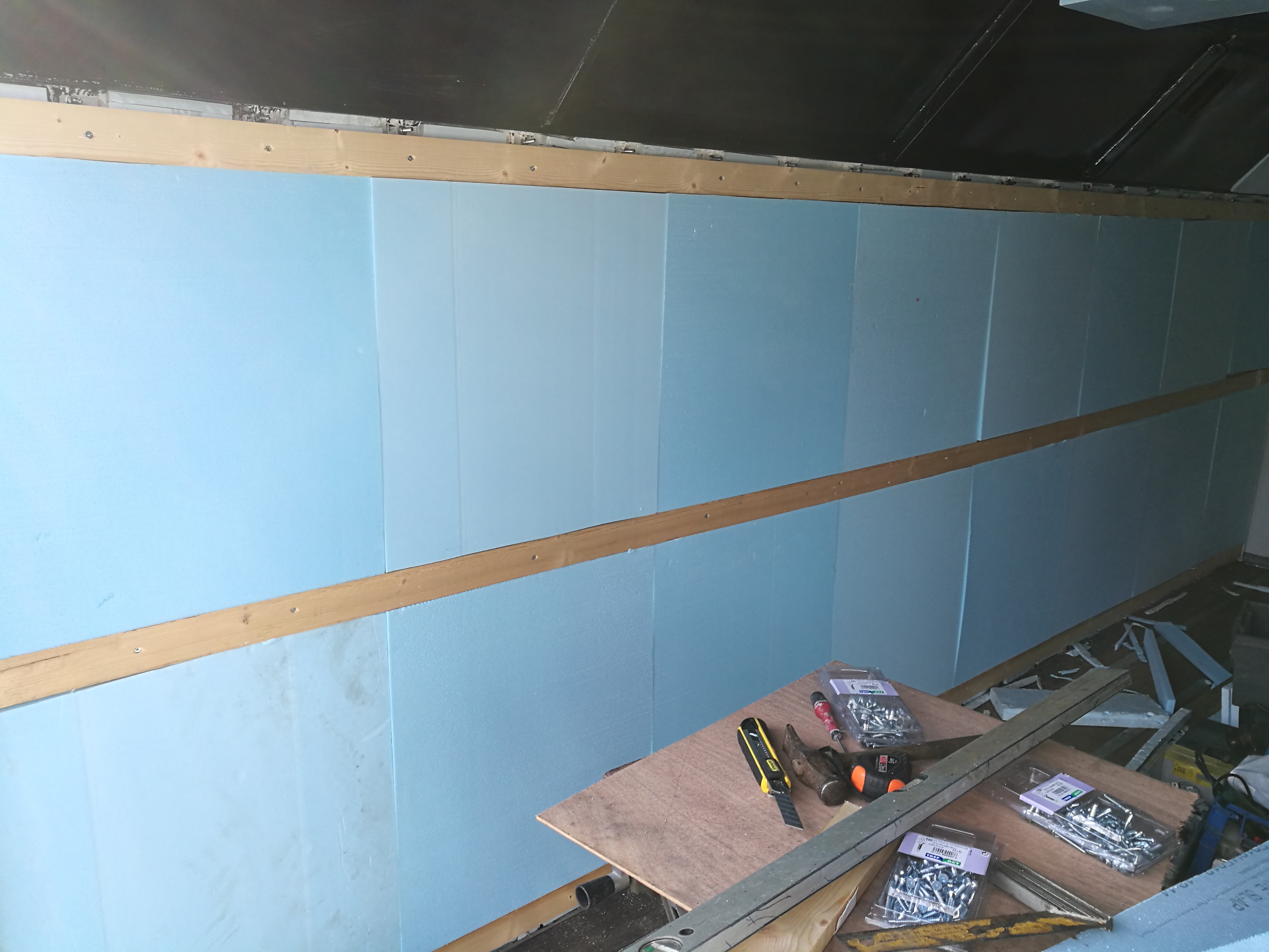

On change de matière, moins salissante et moins lourde que la ferraille.
Une première couche de 30 mm
Puis une seconde de 20mm
Ensuite pose du cp de 10 mm

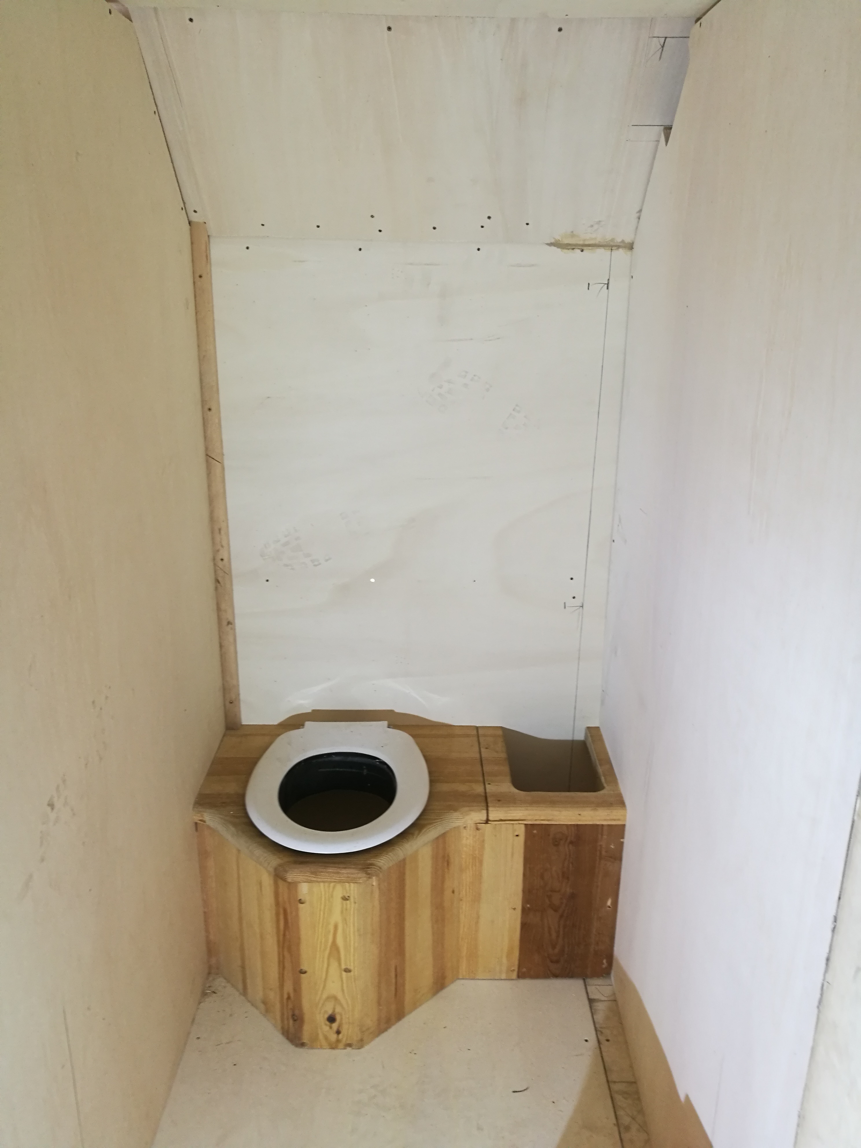

Le coin bureau
Et le coin popo
Toilettes sèche
Demain plomberie ...

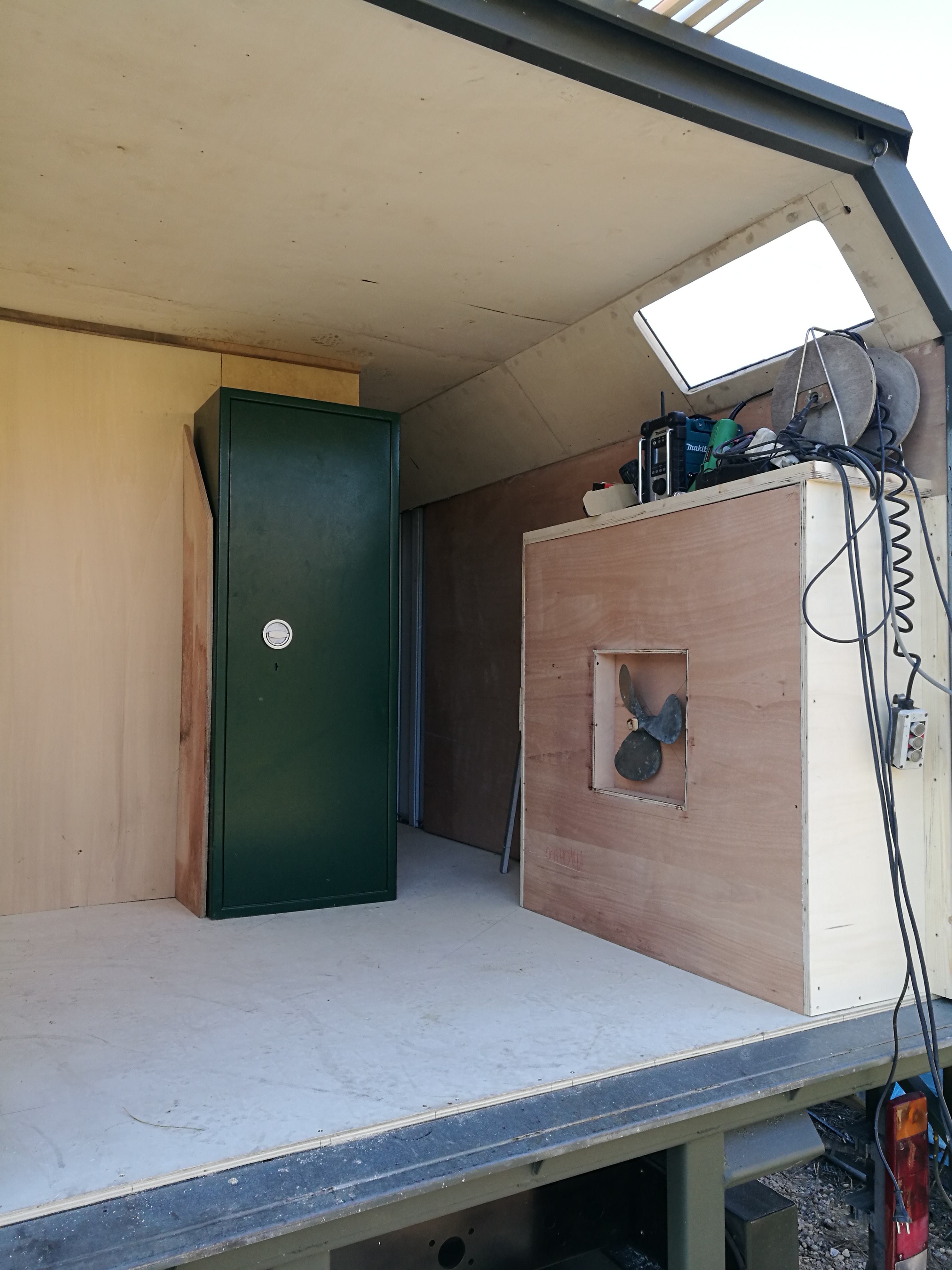

A droite un coffre prévus pour ranger une roue de secours avec un rappel a la provenance du grosbu
Quand au placard blindé il vas me permettre de laisser mes boîtiers photos en toutes quiétude dans le camion ,entre autre.
C est un vrais luxe de ne pas avoir a ce soucié du poids.

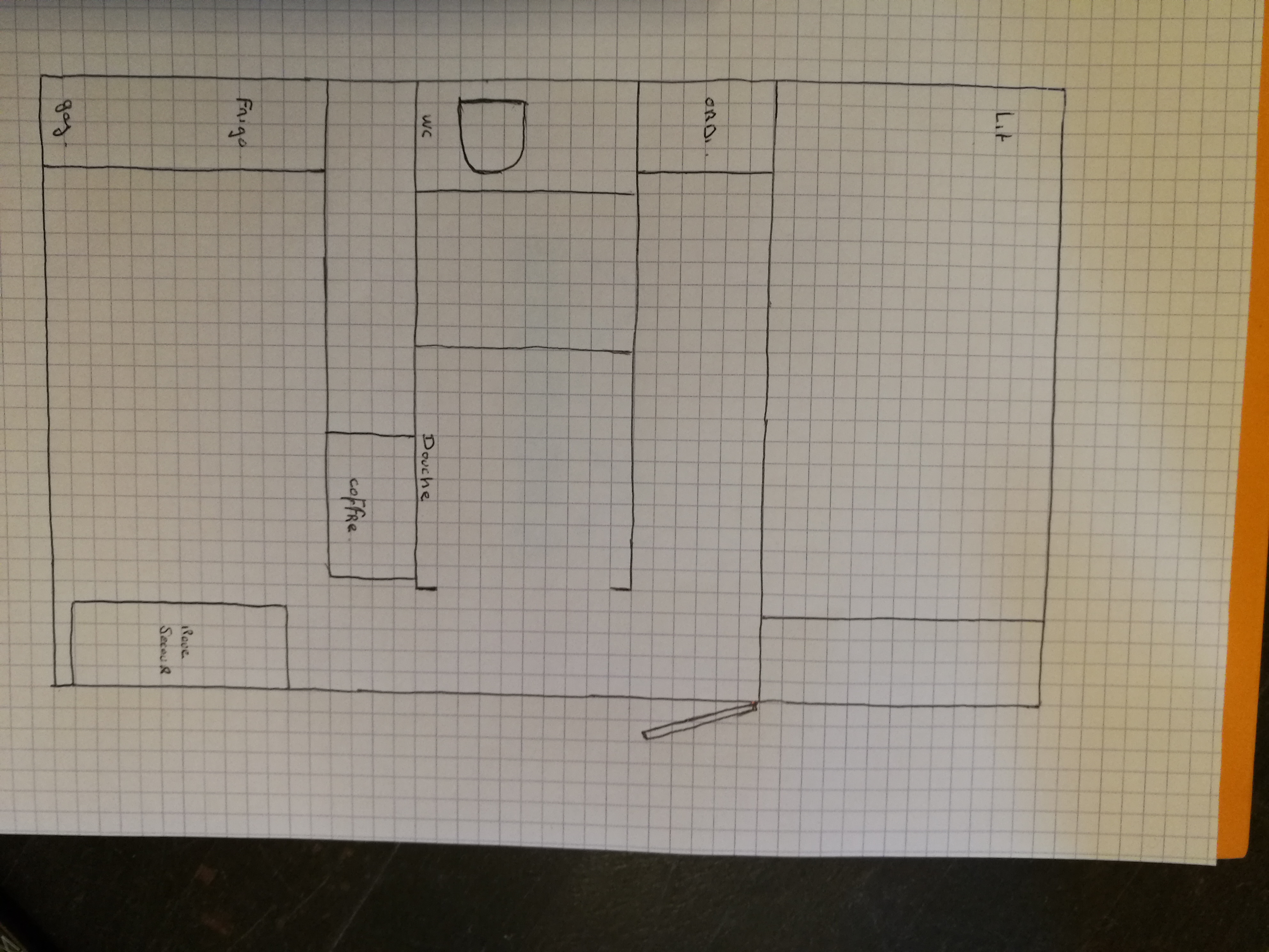

Un petit crobar pour avoir une idée de l implantation:
Reste a trouvé des fonds pour acheté un frigo et l installé à côté du chauffe eau .
