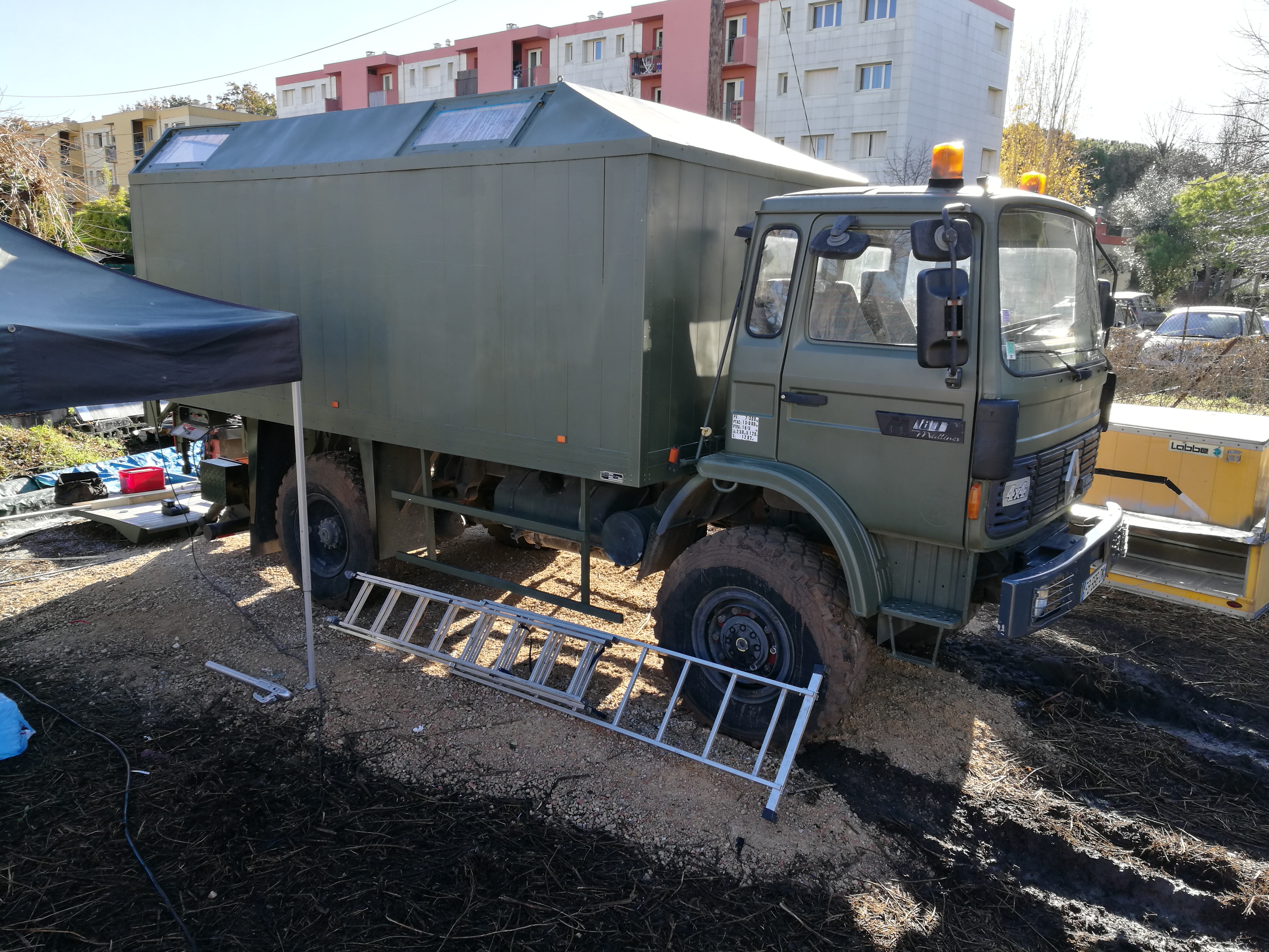

M 180 , grosbu sur la route ...

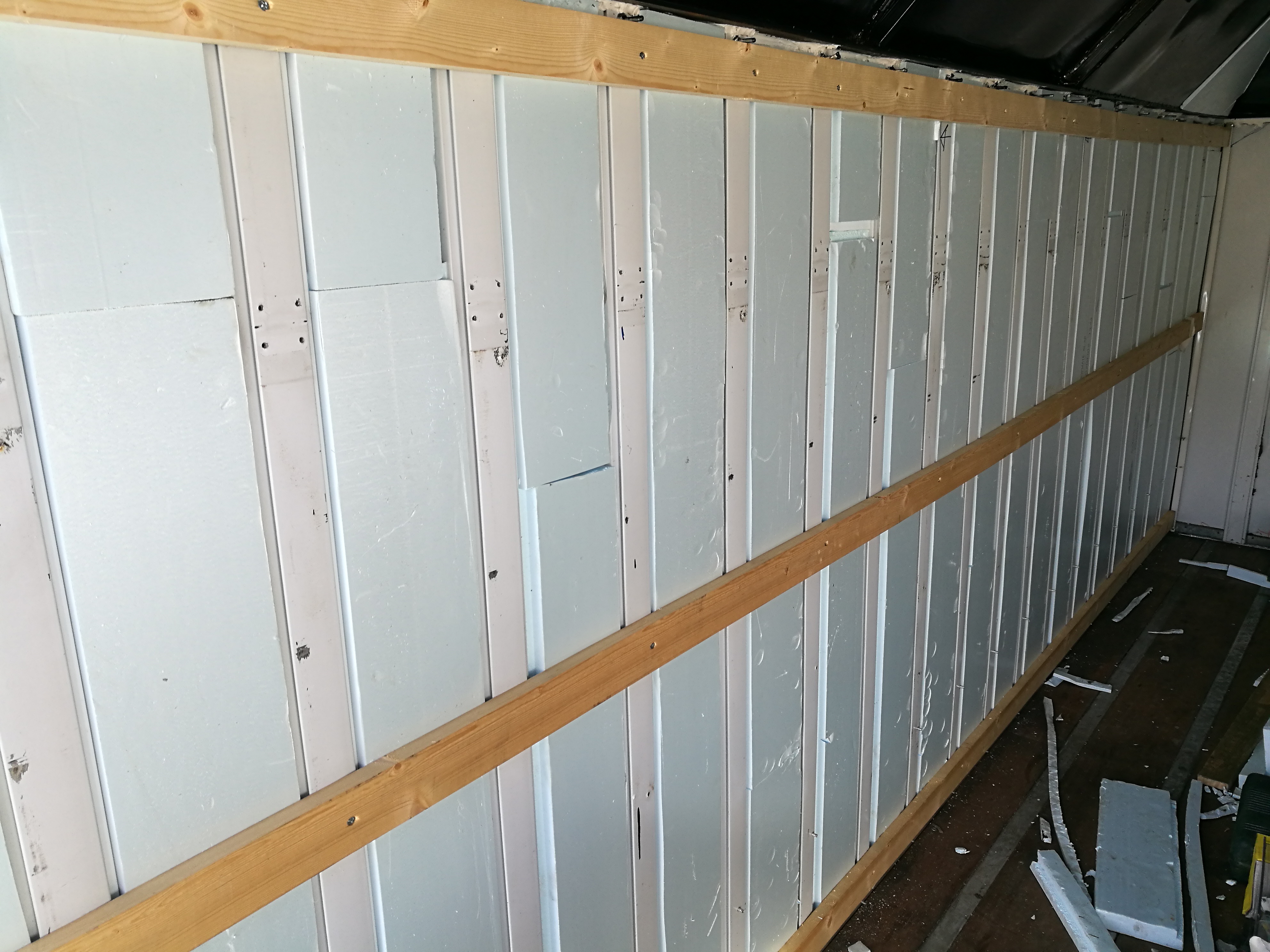

On change de matière, moins salissante et moins lourde que la ferraille.
Une première couche de 30 mm
Puis une seconde de 20mm
Ensuite pose du cp de 10 mm

Le toit ma coûté environ 800€ de feraille diverse porte latérale et ar comprise
220€ pour l apret
280€ pour la peinture
150€pour le grutage
300€ Conso diverse(gaz mig et autre )
Isolation en 50 sur toute la surface 600€
Bois pour les panneaux et le toit ,sol en 10mm au alentour de 2000€

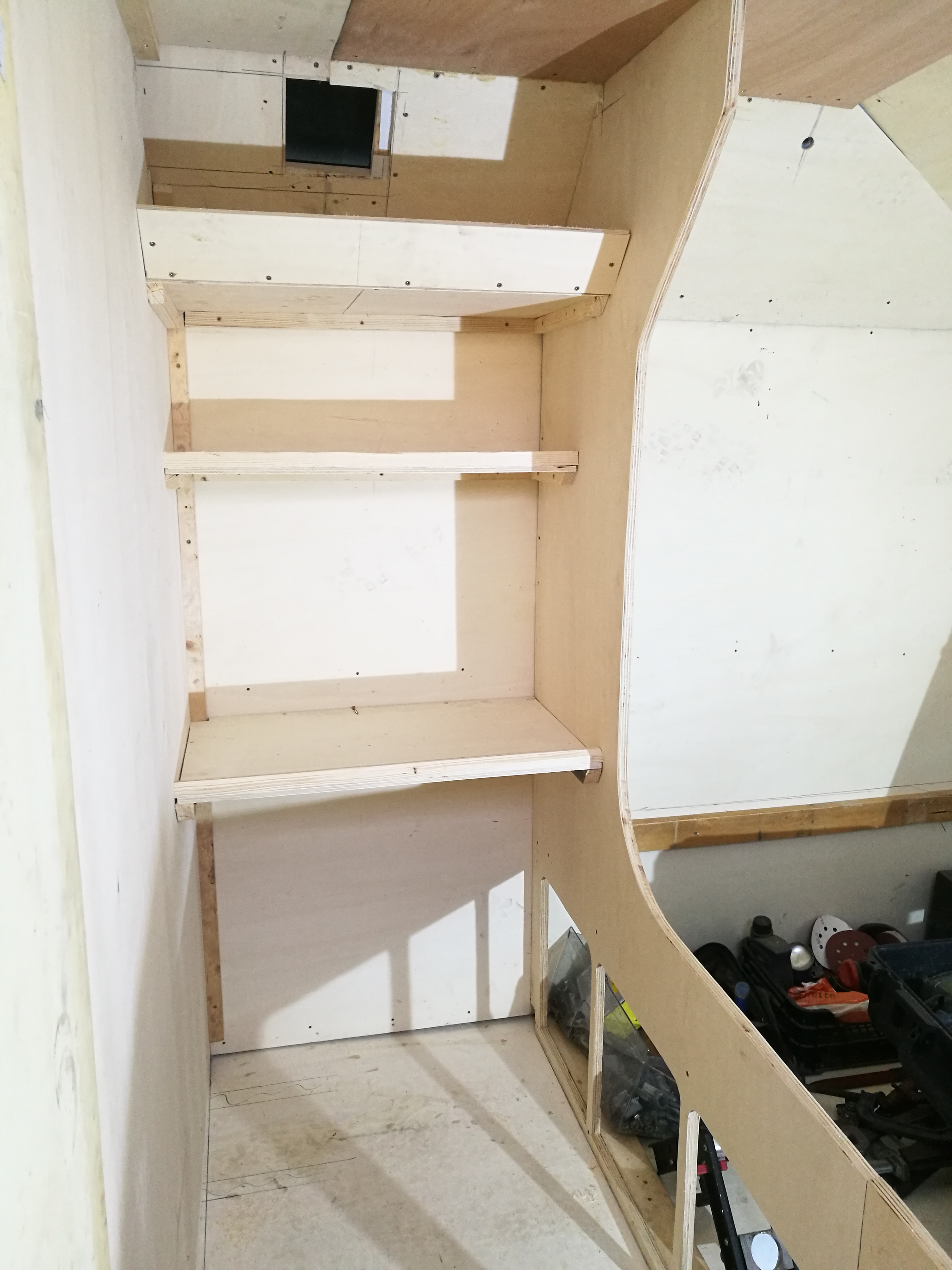

Le coin bureau
Et le coin popo
Toilettes sèche
Demain plomberie ...
J ai une assurance au tiers, depanage a 0 klm.
A part cela ,ca avance .
Le coin bureau
Et le coin popo
Toilettes sèche

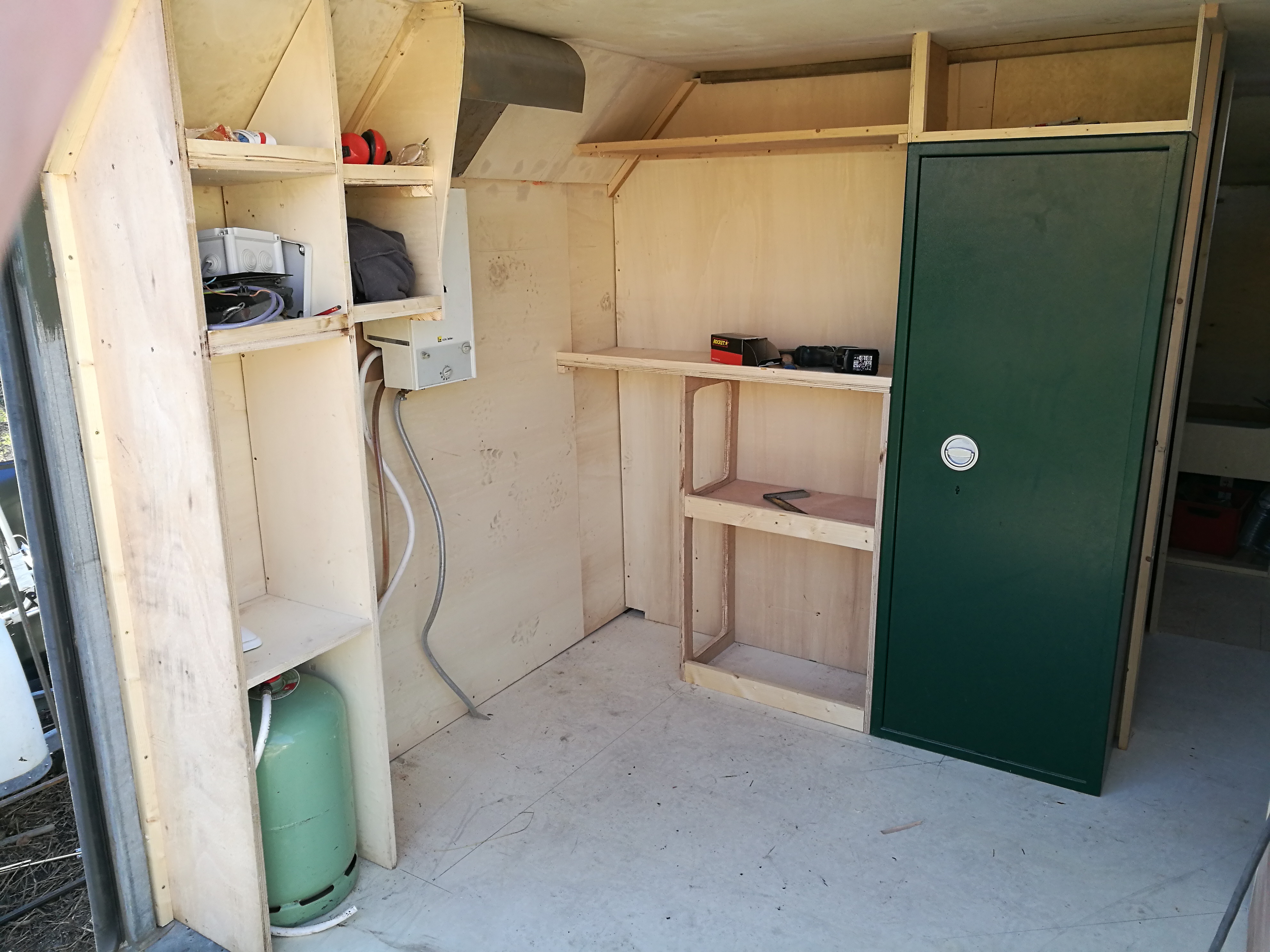

A droite un coffre prévus pour ranger une roue de secours avec un rappel a la provenance du grosbu
Quand au placard blindé il vas me permettre de laisser mes boîtiers photos en toutes quiétude dans le camion ,entre autre.
C est un vrais luxe de ne pas avoir a ce soucié du poids.
