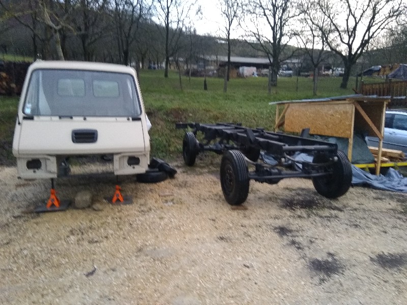

Bonjours a tous,

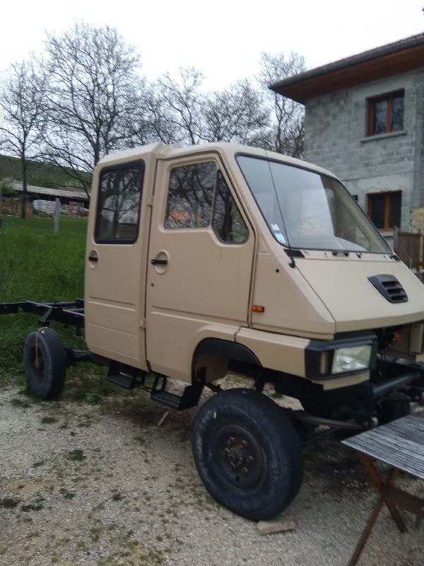

Merci RIRI01, du coup ce weekend on a remonté les vitres fixes, les portes, le capot, et mis des joints neuf aux portes et au capot...
On a aussi déposé le moteur + boîte, l'arbre entre la BT et la BV ainsi que l'intégralité du faisceau...
Il y a encore du boulot sur le châssis, mais ça a sacrement avancer !!! Merci le soleil de samedi!!!
De voir la cabine peinte ça rebouste les équipes et ça donne un vrais sens au projets !!!

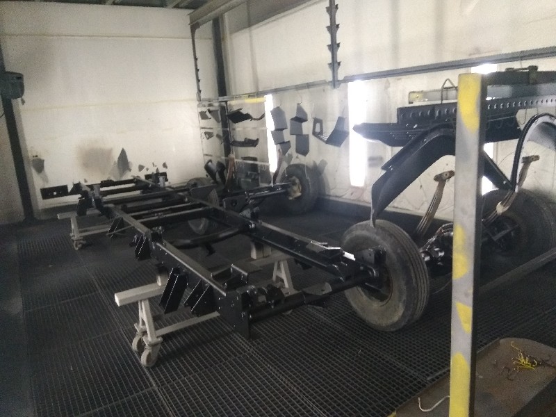

Bonsoir a tous !!!
Le projet avance bien !!! Le châssis les ponts sont maintenant peint ainsi que tout les diverses support, le pare choc, la calandre, les marches pieds et les ailes plastique...
Je devrais récupérer mes boîtes avec joint et roulements neuf soit ce weekend soit le weekend prochain...
J'attends maintenant une pochette de joints de complète pour le moteur ainsi que le le thermostat et le clapet de la pompe a huile.
Je suis également entrain d'essayer d'avoir un prix (j'espère nettement plus intéressant que chez Rvi) pour tout ce qui est silenbloc de barre stabilisatrice et liaisons lame de ressort châssis.
Tout ces éléments sont référencées chez Paulstra, j'ai trouvé leur référence, mais difficile a obtenir sans passer par des revendeur auto aux marges conséquente (c'est ce que j'imagine).
Le seul site où j'ai tout trouver a un prix imbattable est piècesauto24. J'ai renoncé a commander en me disant que c'était trop beau...

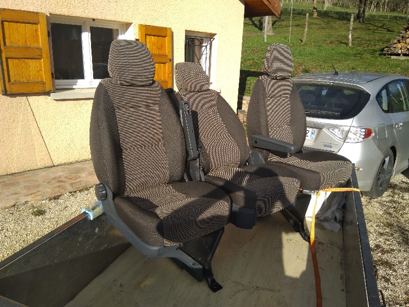

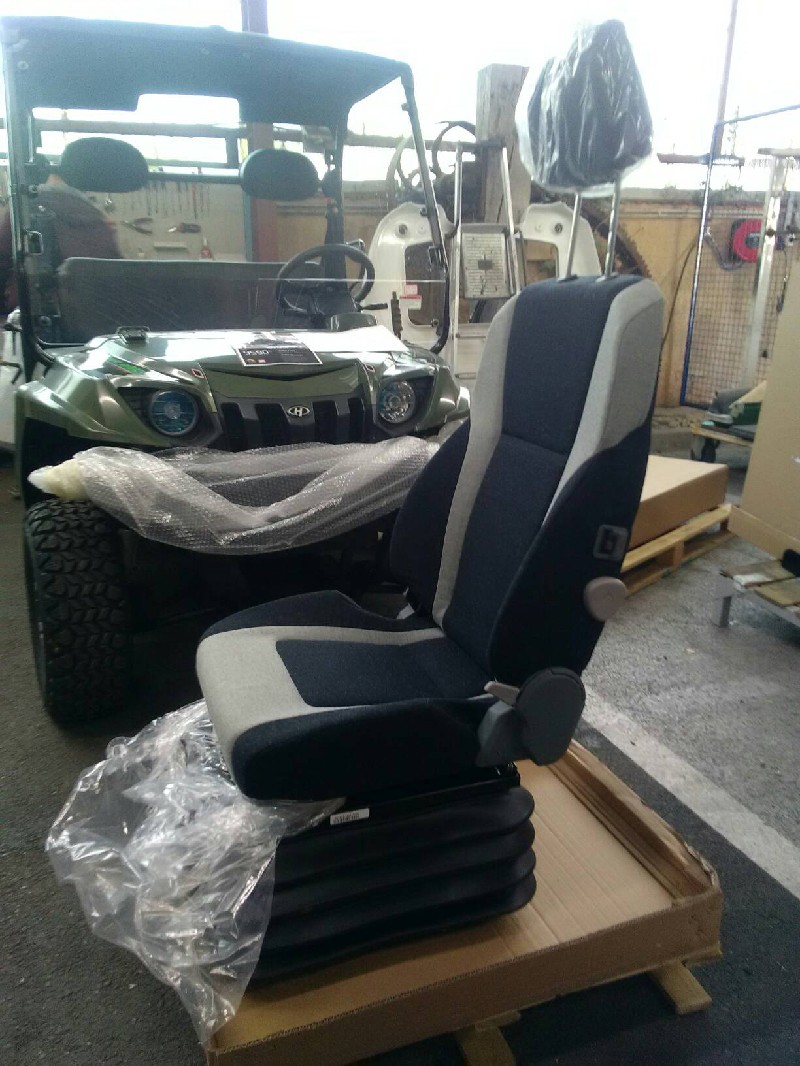

Si non, on a trouvé nos éléments de remplacement :
Siège avant a suspension pneumatique a compresseur intégré, et une banquette arrière bien confortable a trois sièges indépendant...

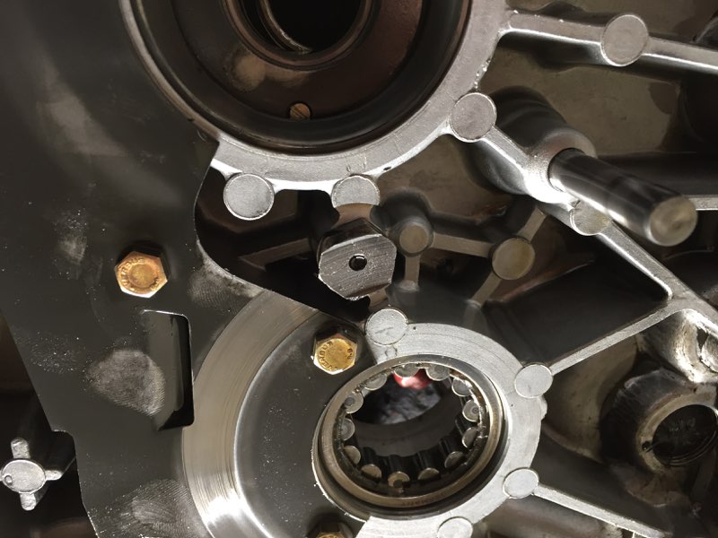

Bonjours a tous, un peut de nouvelles de Neos.
Le remontage avance doucement mais il avance.

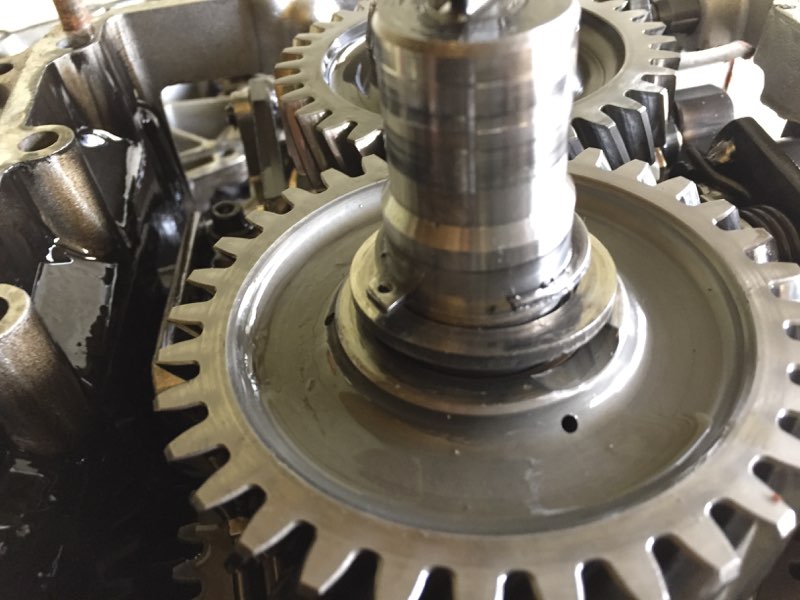

La boîte de vitesse a ses roulements et joint neufs!!!
La boîte de transfert a elle aussi eu le même traitement, mais heureusement qu'elle a été ouverte !!!
Le clips qui maintient un pignon avait lâché et le pignon se balader dans la boîte...
C'est sûrement ça le bruit de transmission que j'entendais !!! Nous avons remplacer les coulisses et les deux vitres ouvrantes des baies arrières (l'une des deux avait été remplacé par un polycarbonate). La manipulation est maintenant niquel.

t'a retrouver la partie manquante du circlip ? la nervure qui reçois le circlip sur l'arbre n'a pas ramasser ?
sinon beau boulot...

Merci Come !!
Gros coup de chance, la partie cassé était sur l'aiment !!! Elle ne c'est pas baladée !!!
Non, la gorge n'as pas souffert !!
Vraiment eu de la chance, je voulais faire du préventif car pas de soucis apparent, mais au final ça lui a fait du bien!!!

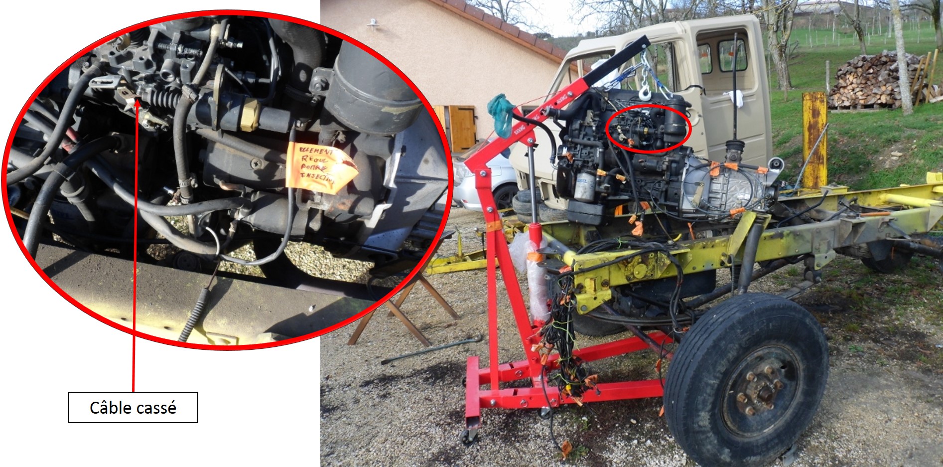

J'aurais une question, au niveau de la pompe a injection, au dessus du démarreur, il y a une bobine qui via un câble actionne un levier.
Pourriez vous me dire de quoi il s'agit ??? Impossible de bouger le levier a la main, peut être la cause de la rupture du câble ?!?!
Je souhaite réparer cette affaire et pas moyen de l'identifier dans les livrets pièce de rechange RVI...
Merci de vos retours!!
Joris
Joris
- come 09
- Messages : 5061
Re: Questions d'usage et rénovation de notre B110
s'est le surcaleur,il modifie l'avance quand le moteur est froid...ça sert a rien laisse le comme ça....
