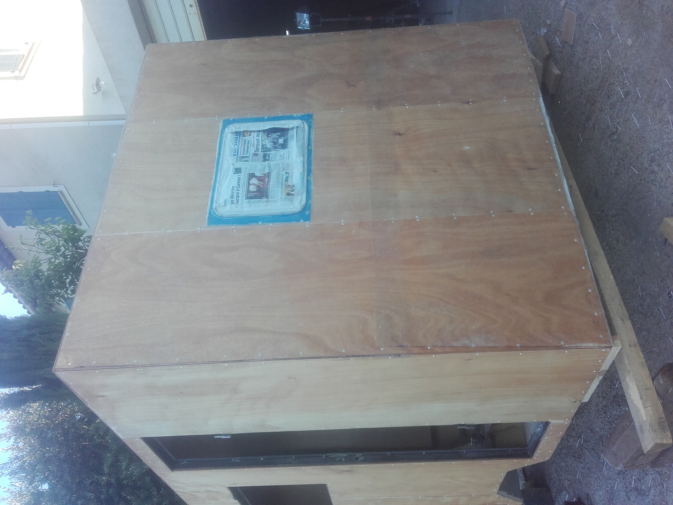

j'ai utilisé de la 55kg/m3 elle est bien dense et je vais la tasser du mieux que je peut... c'est sûre que le polystyrène ne bronche pas mais plus chiant a mettre en place.
je me rend pas compte de la souplesse du châssis d'un sm8 mais ce que tu dit me rassure, de toute façon soit on gagne soit on apprend, je ferait un topo sur l'état de la cellule dans un an ;)

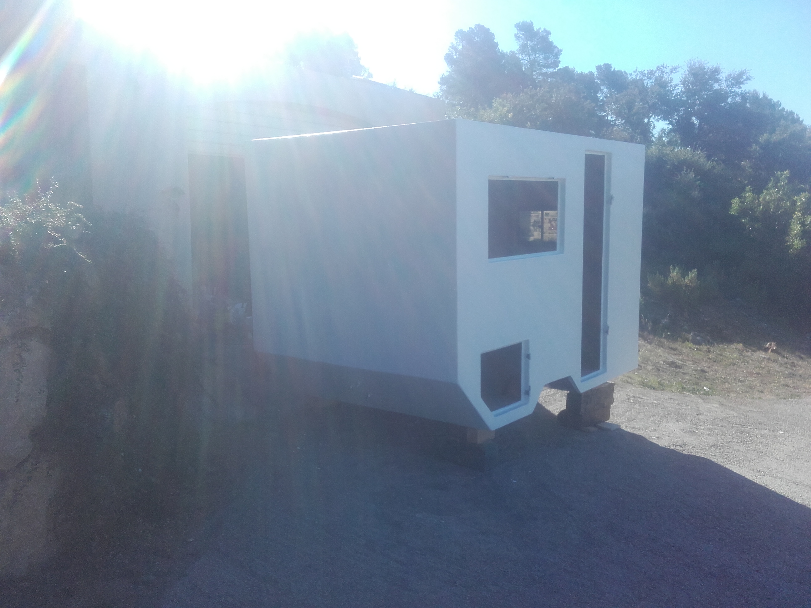

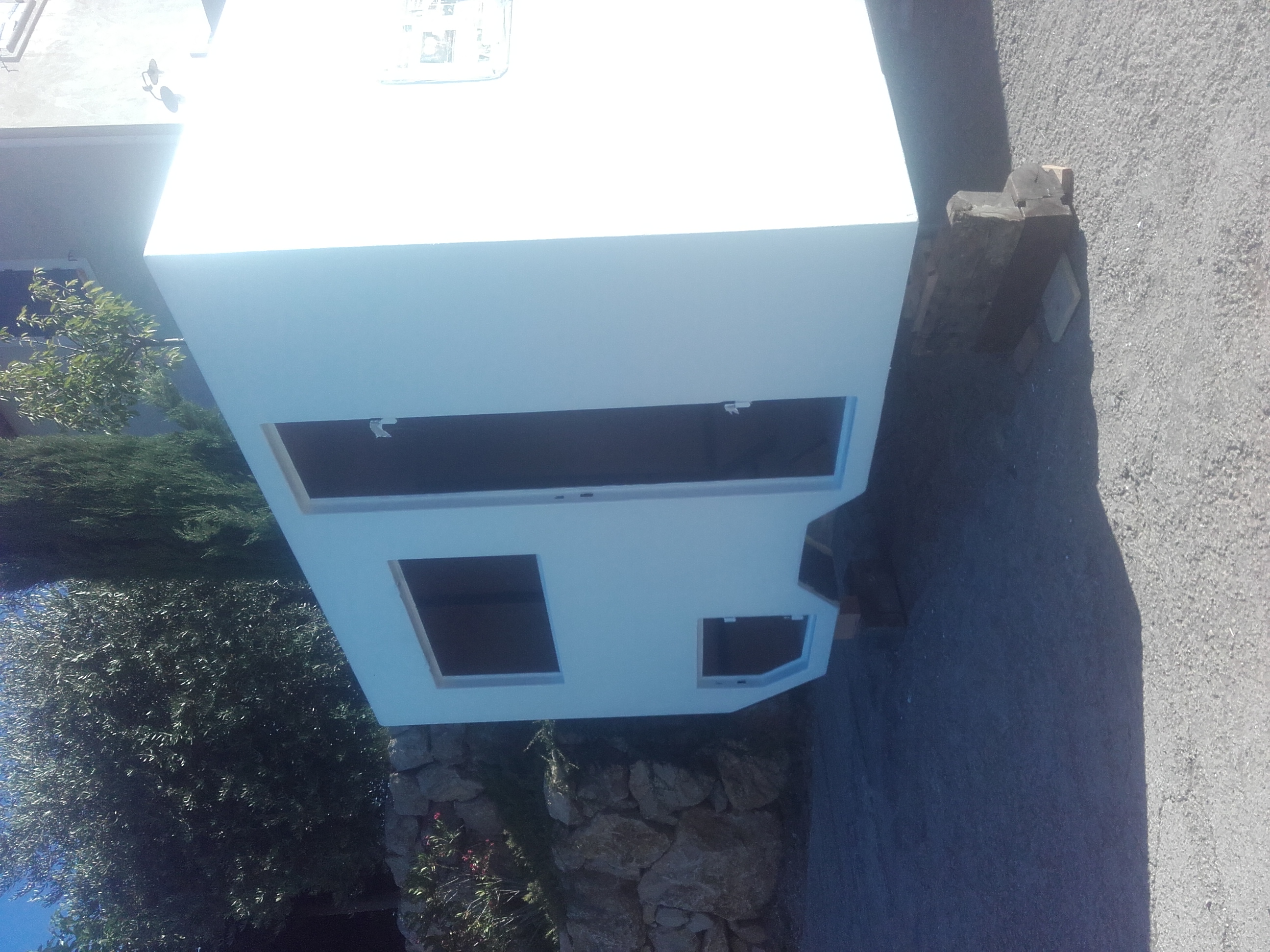

Salut! bon la stratification est terminé entre la nuit dernière et cette nuit :) 2 couche de mat 300g !
avec une première couche sans fibre et dilué à 100% avec du styren monomere.
ce soir ponçage et application du gelcoat :)

gelcoat déposé ppwwwwaaaaa ca commence à avoir de la geule!!!!
