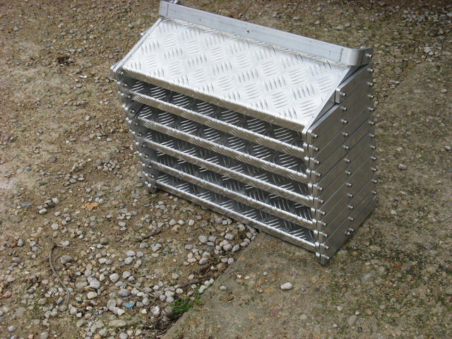

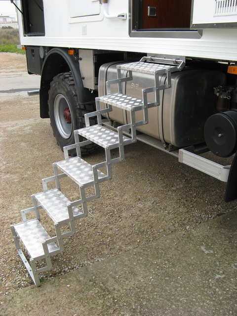

En parallèle on réfléchis à l'escalier, On partirais sur une fabrication maison qu'on as vu sur le forum, il suffit apparemment de 1m² d'inox et 11 à 13m de platine alu, d'une 100 aine de trous, de boulons et ecrous. Le tout pete 11kg et se rangera dans un coffre juste dessous de la porte.
Celle la, vous en pensez quoi? Ca m'a l'air un peu fragile quand même non?

Et enfin pour l'escalier, on trouve ce système manquant de rigidité, le notre est dans le même esprit de compacité mais sans souplesse.
Il est composé de 4 barres en tube rectangle, deux fixés sur l'avant des marches et deux sur l'arrière, il se replie sur l'épaisseur et pivote sur le côté pour se ranger sous la cellule et au dessus du réservoir.
On le met en place en moins d'une minute....
Nous avons aussi une petite échelle de deux barreaux à poste qui s'enlève très rapidement aussi et qui ne prend pas de largeur, utile pour un arrêt de courte duré, si on décide de ne pas passer par le passage cabine.... :D
On postera des photos à l'occasion.... ;)

Et enfin pour l'escalier, si l'idée vous séduit, on peut vous remettre quelques photos plus précises.... ;)
Le casse tête était de pouvoir relever et faire pivoter l'ensemble rapidement, qu'il tienne aussi bien déplié que replié sous la cellule, sans jeux.... Mouhaha

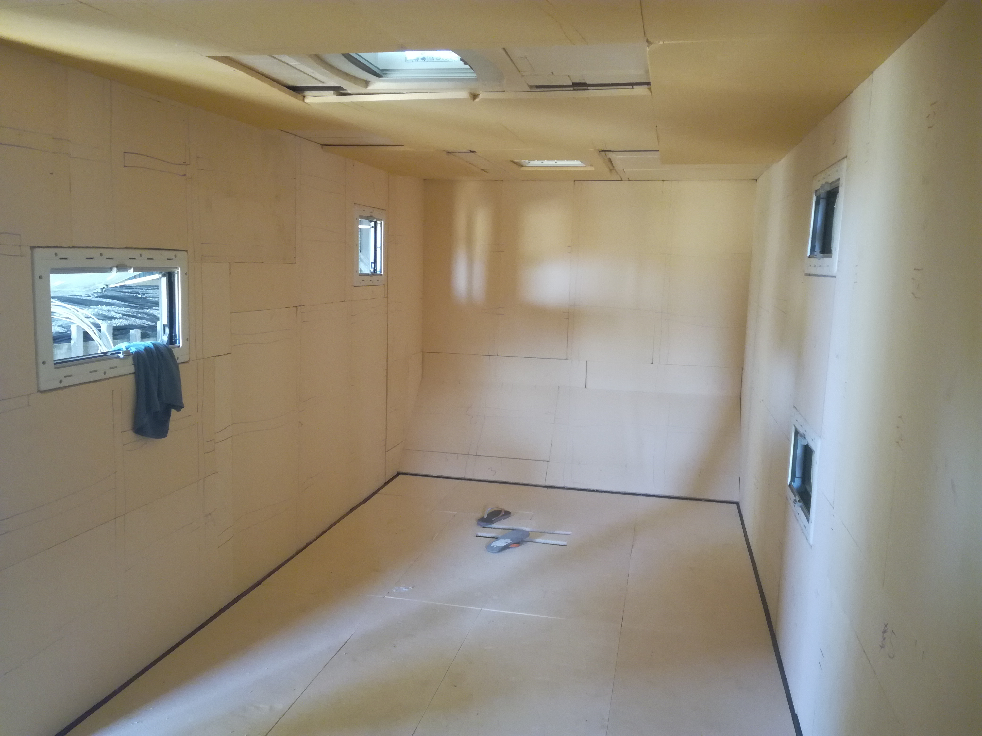

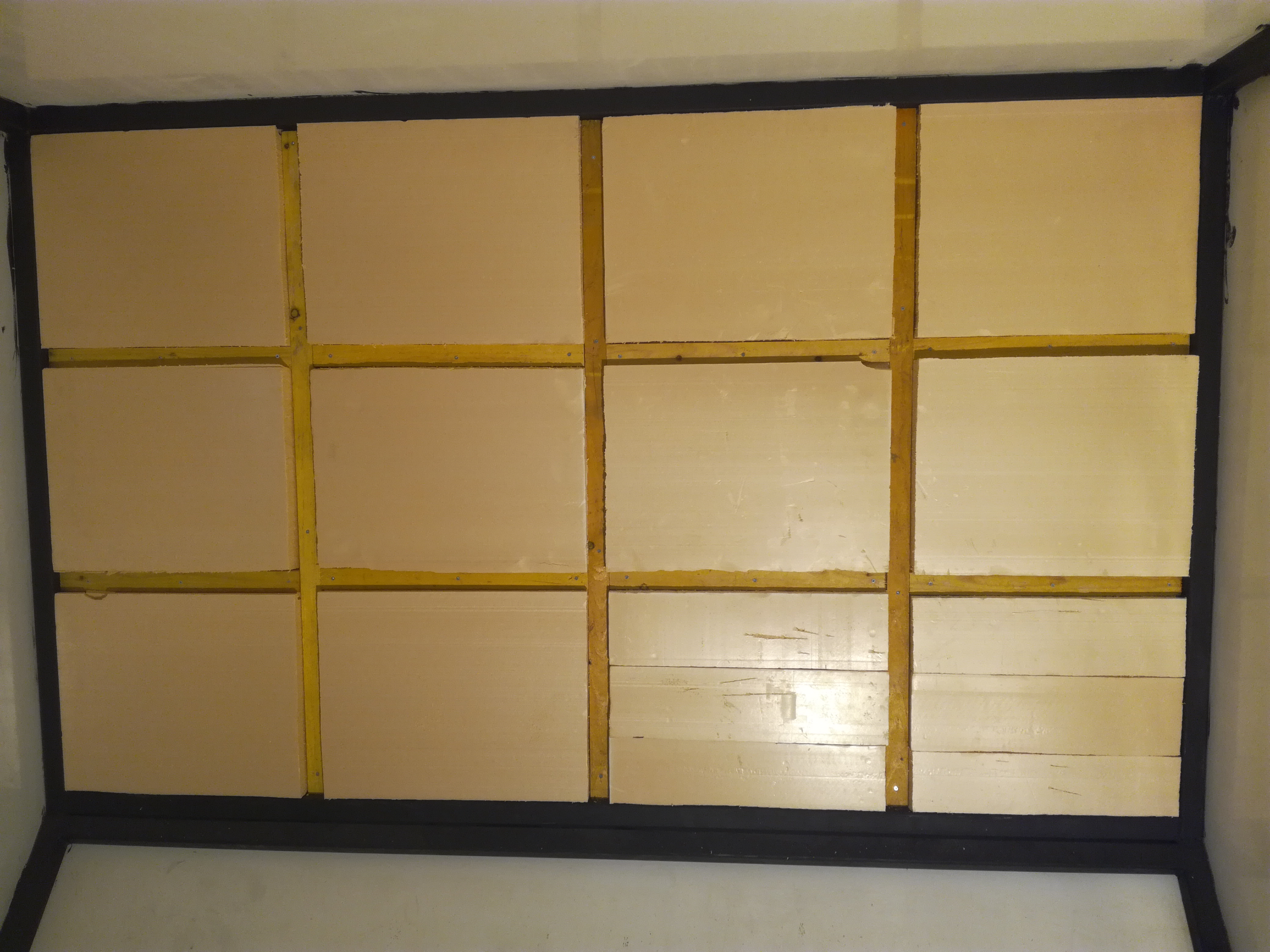

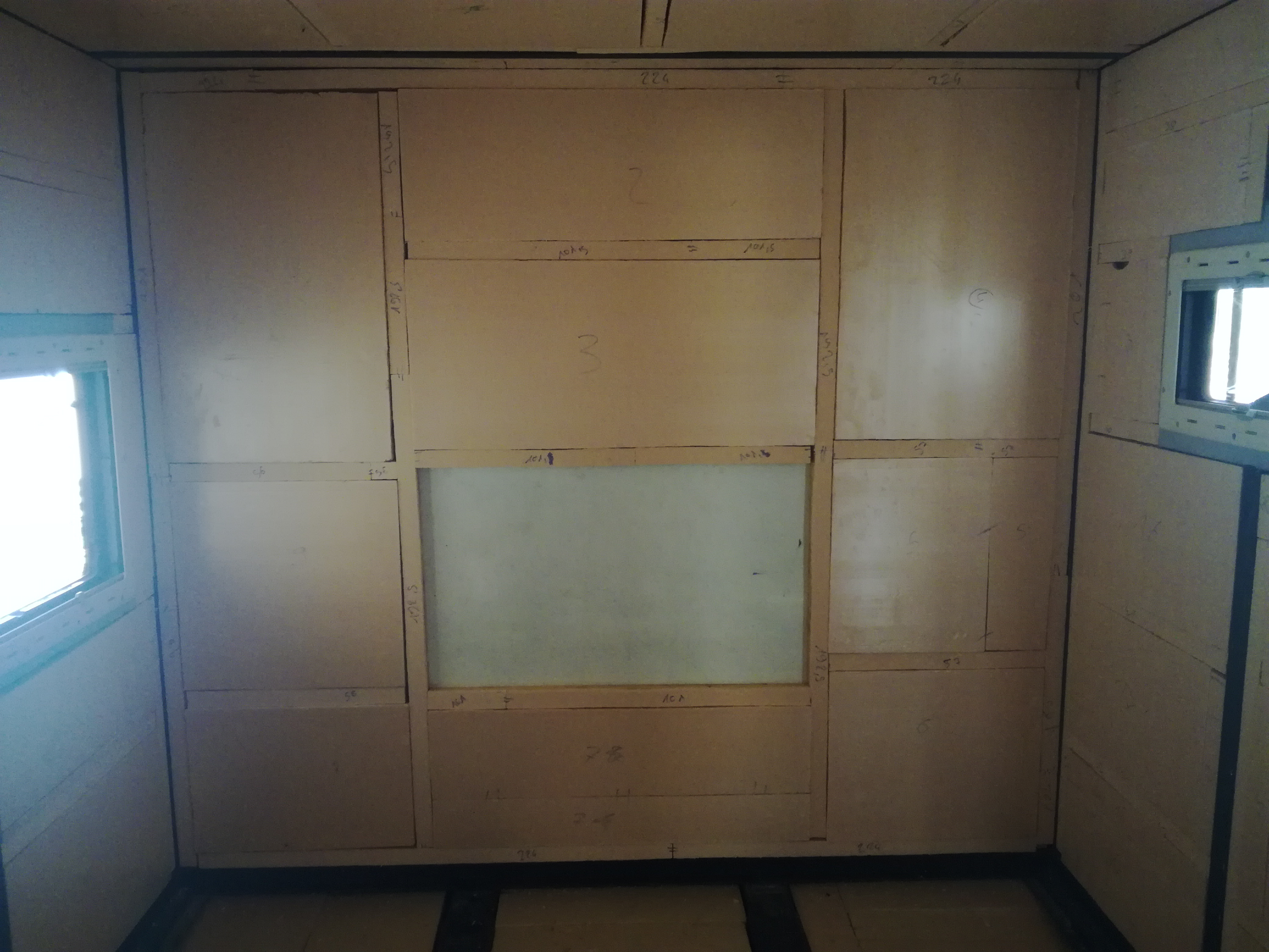

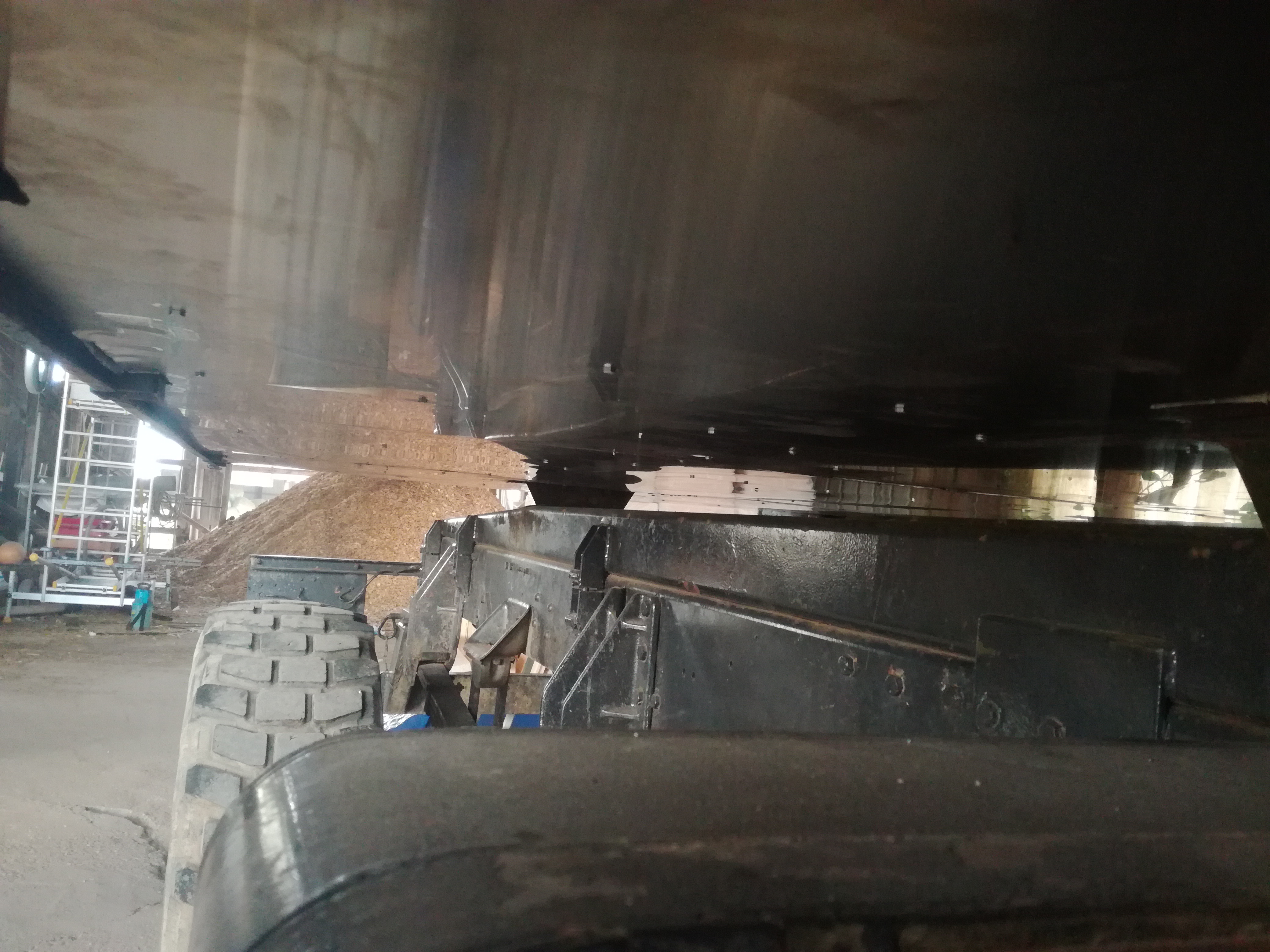

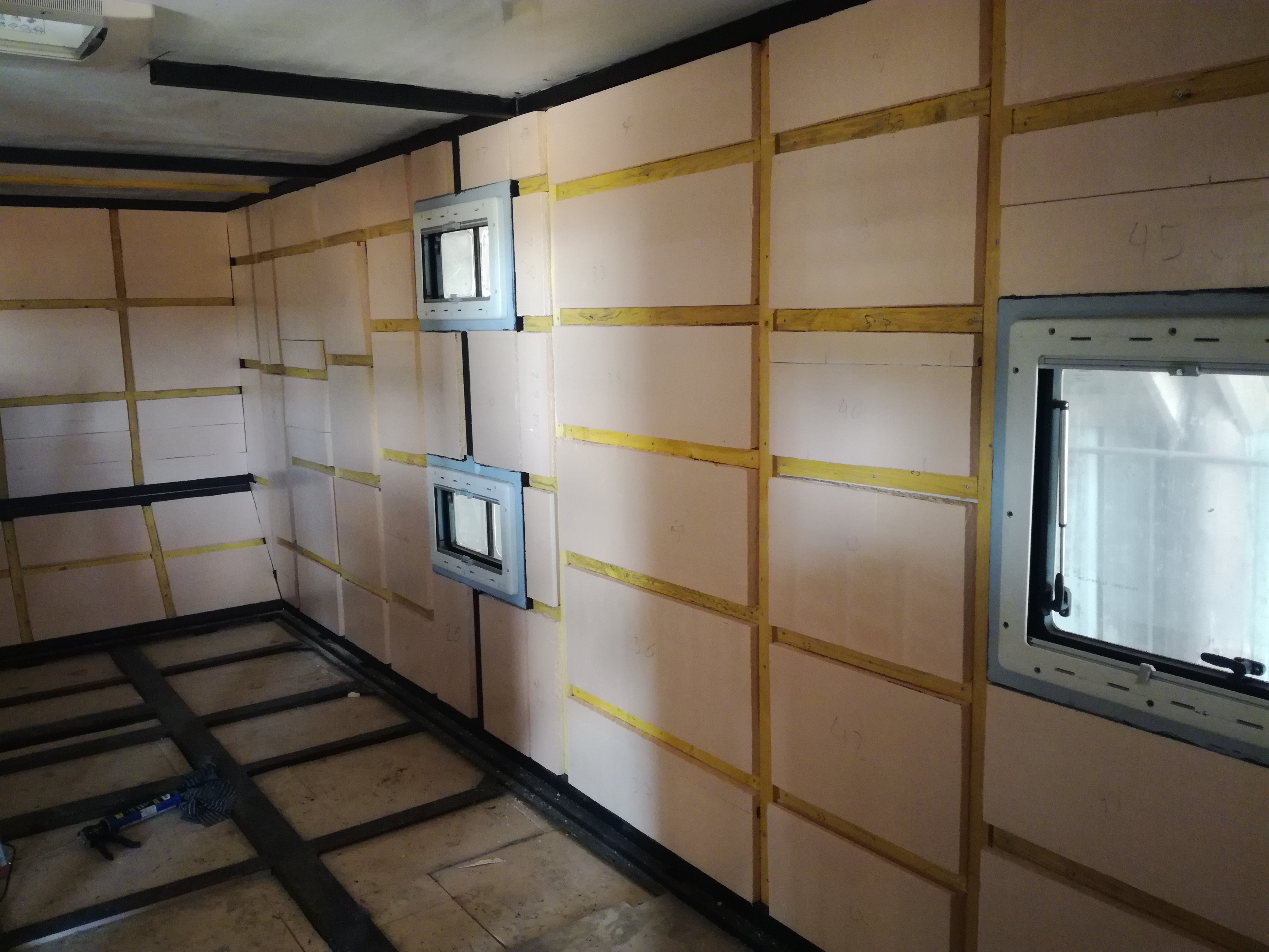

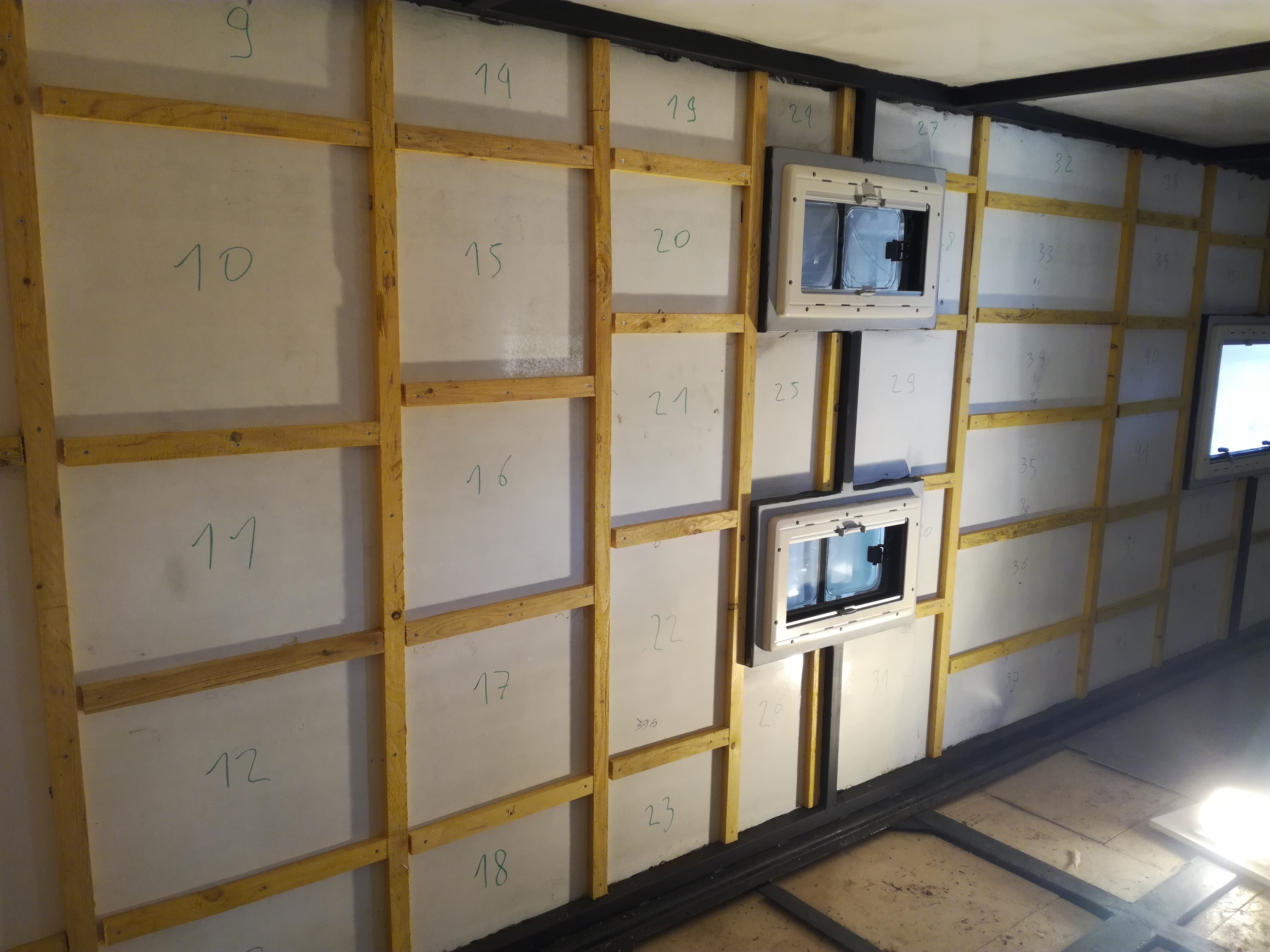

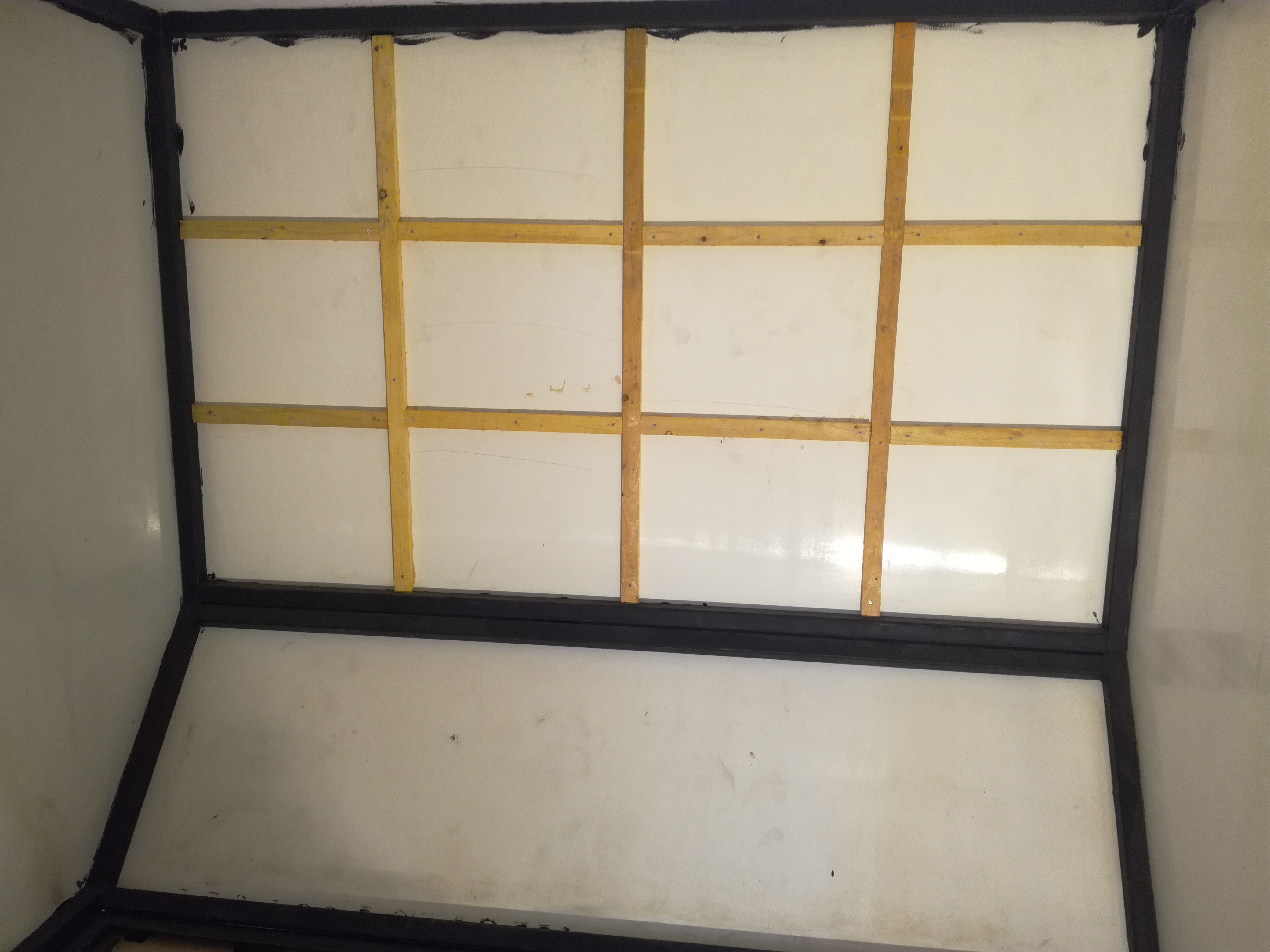

Coucou tout le monde, des nouvelles du front!
Alor dans l'ordre:
Mise en place des plaques d'alu en dessous de la cellule:
Plaque d'alu plaqué en dessous du camion
Isolation du sol avec polystyrène extrudé 10cm:
Isolation du sol terminé
Pose des tasseaux:
Tasseaux du fond
Tasseaux du fond
Mise en place des tasseaux collé et vissé
On comble tout les rectangles fait entre les tasseux:
Remplissage des rectangle avec de l'isolant
Isolation du fond
Isolation du fond
Isolation fini, pour résumer on as :
14cm de styrodur au sol ( grâce a l'isolation du plateau où j'ai logé 10cm
7cm de styrodur au mur
7 cm de styrodur au plafond
Isolation fini
Isolation fini
Emplacement du futur passage cabine:
Emplacement du passage cabine
Installation d'un lanterneau de toit:
Pose des cornières alu bientôt fini:
Installation des cornières bientôt terminé

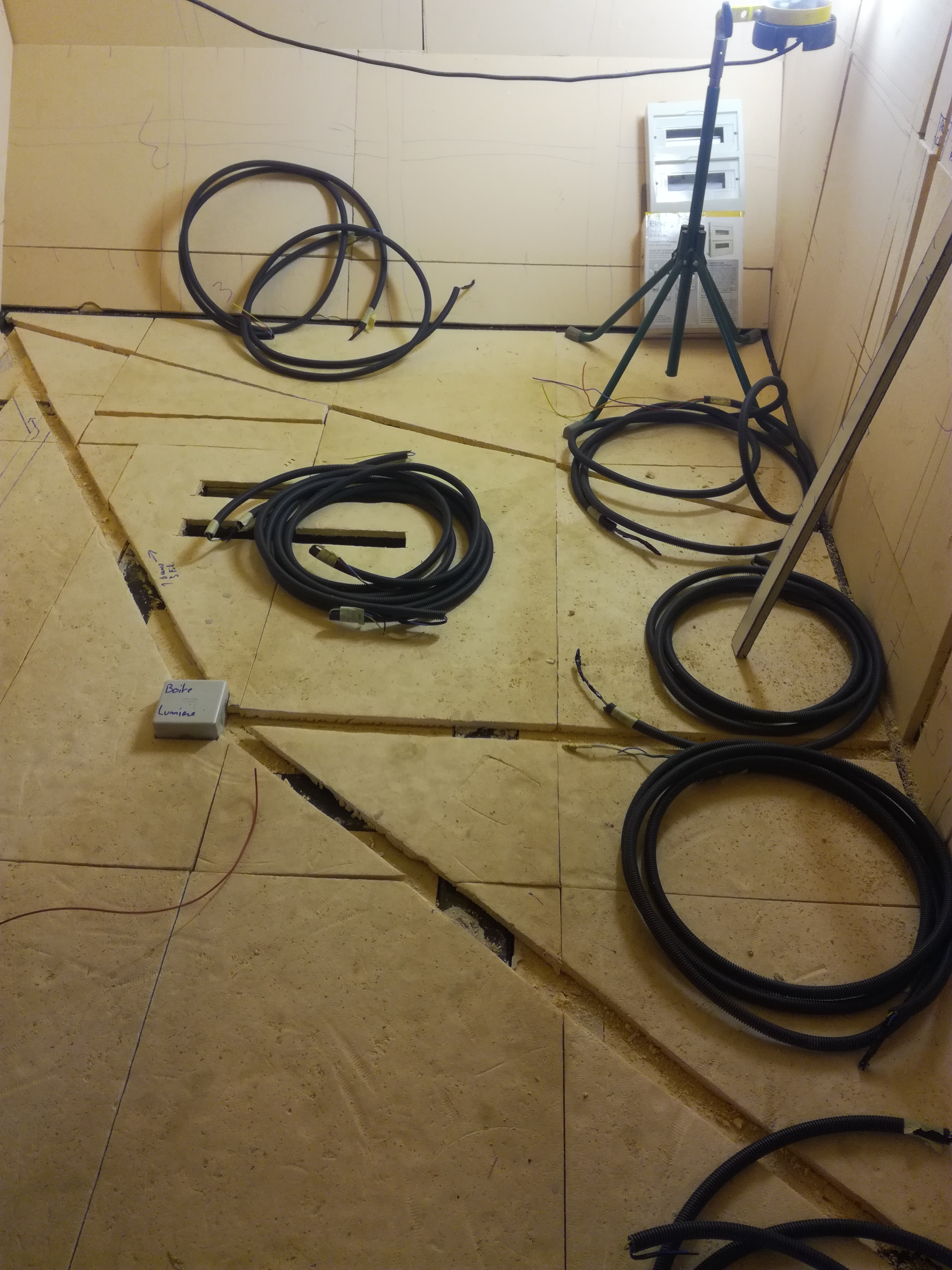

Début de l'électricité, gaine caché dans l'isolation avant pose du sol:
Passage des gaines dans l'isolation
Désolé c'est un peu le bordel dans les photos je post depuis mon mobile

Ah et encore merci les croms pour votre idée d'échelle, voici un copié collé
Échelle bientôt fini
