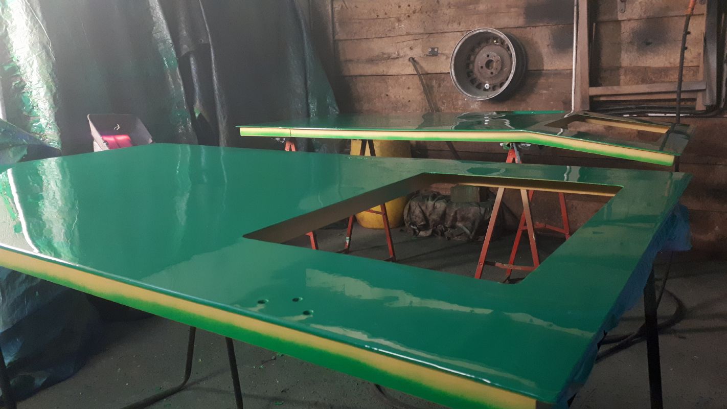

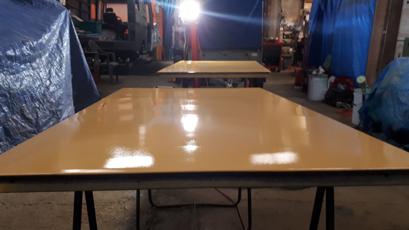

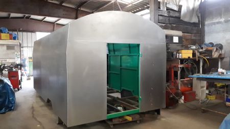

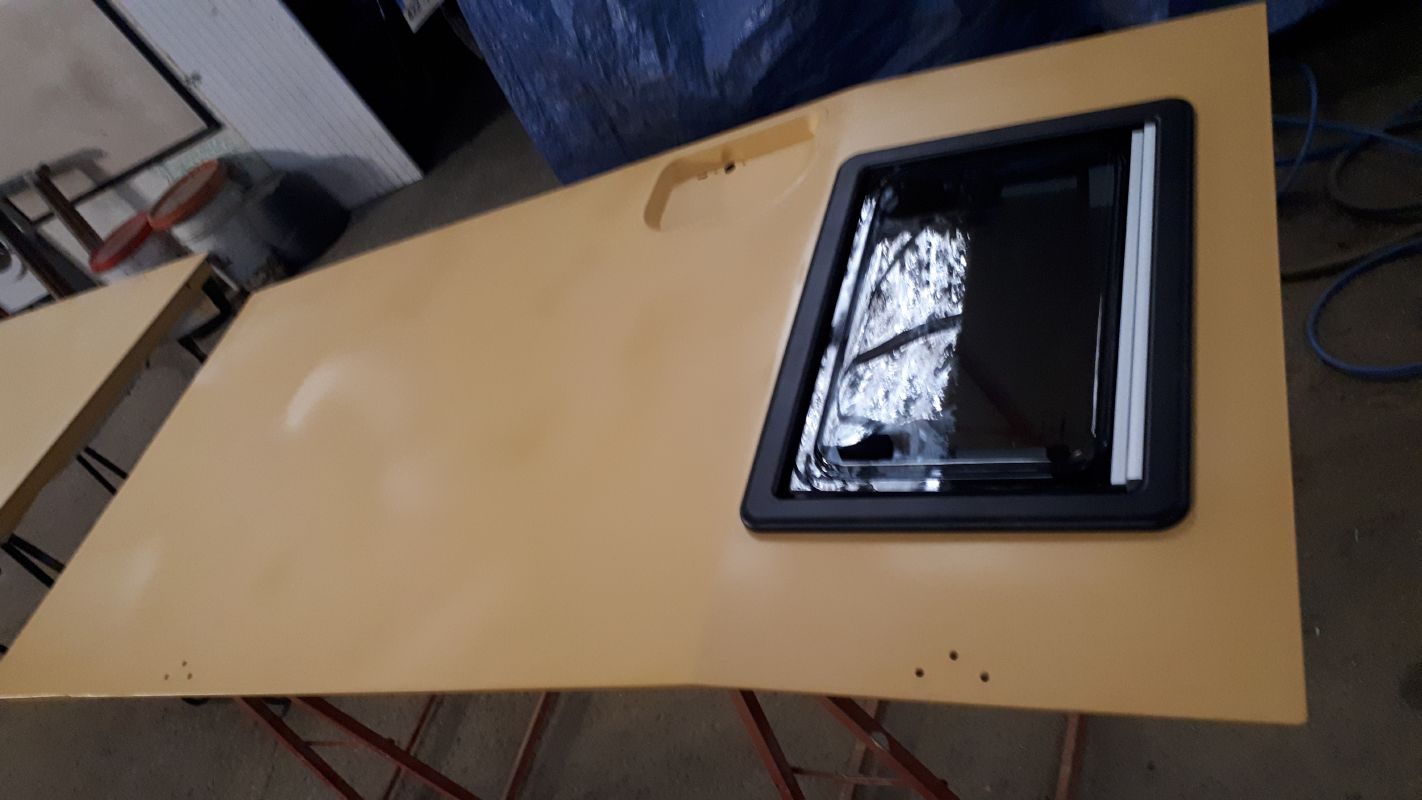

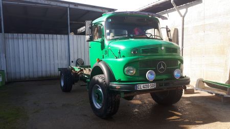

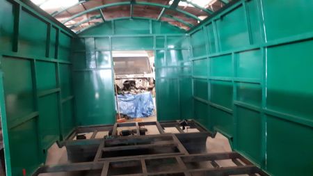

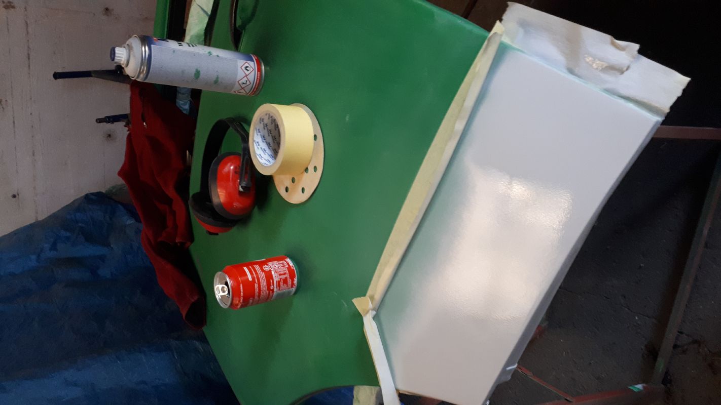

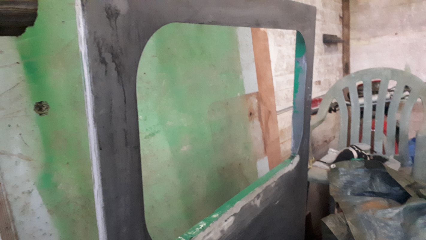

bon la météo s'étant un peu améliorer, j'ai pu finir de peindre mes tôles et du coup j'ai pu commencer à les poser ! :D
dégraissage des montants et de la tôle puis assemblage colle msp 107 bostik ; puis se sera pointer par l'intérieur.
Modifié en dernier par dendrofred le 12 févr. 2019 20:35, modifié 1 fois.

:thumbup: ça avance c'est cool. ;)

les tôles sont terminées d'être posées, du coup en attendant que ça sèche

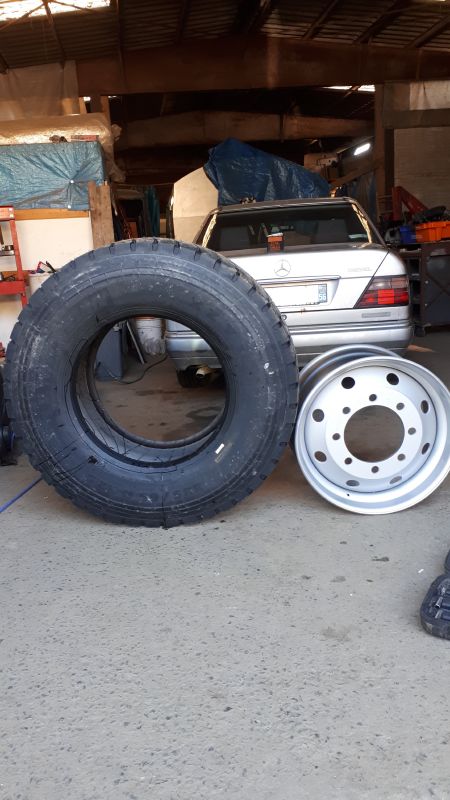

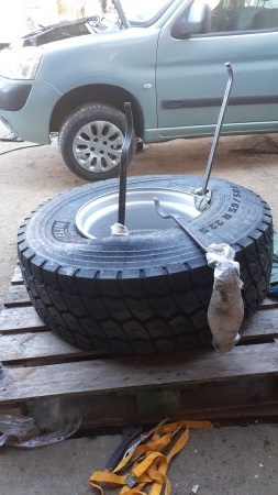

voici la corvée du moment !!
80kg le pneu 45 la jante !
j'ai pas pu en monter un ! et y'en a 5 a faire !! :roll:

Re: reprise de flambeau (mercedes 911la)
Faut juste descendre un peu plus bas le pneu sur la jante du côté inverse où tu finis de le rentrer... :roll:
Et normalement ça doit venir.... :mrgreen:

j'ai depuis le dernier épisode réussit a mettre les pneus sur les jantes. environ 20' par roues ! quelle corvée !

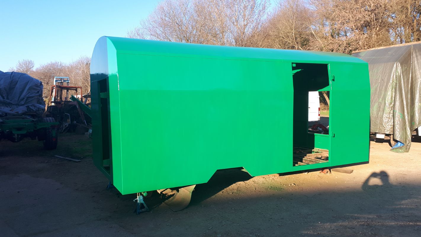

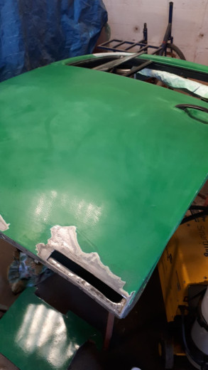

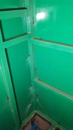

et je profite de la fenêtre météo pour la peinture ! j'ai donc pointée mes tôles par l'intérieur comme ça je n'ai aucun rivet et trou avec risque d'infiltration.
et l'étape ultime, la peinture ! sans cabine en extérieur avec un pistolet pas super top, je m'en sort pas trop mal, mais j'ai des reprises à faire. (coulures, insectes et poussière)

Yep ! Tu vas faire des pointages supplémentaires des tôles à l'intérieur ? Sinon, n'oublies pas de "jointé" l'intérieur des tôles sur tous les pourtours là où tu as pointé, pour éviter que la tôle ne vibre contre la structure !

y'a 2 petits morceau de panneau qui vibrent , j'ai foiré 2 points de soudure !
une fois l'isolation projetée, ça ne bronchera plus ! ça fera comme un panneau sandwich. mais je vais quand même appliquer un cordon de sika sur les parties horizontales.

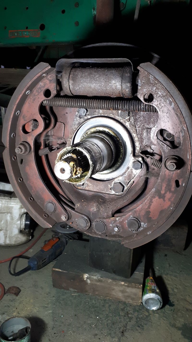

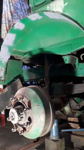

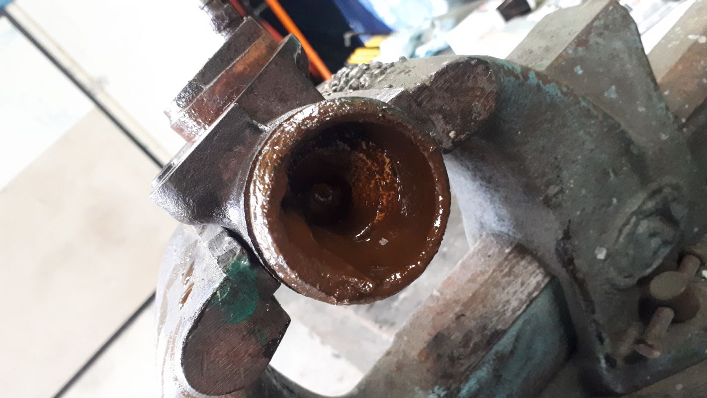

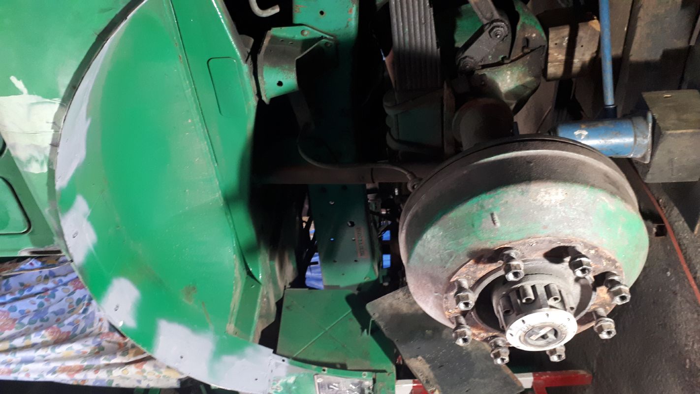

aujourd'hui reprise des freins complètement pourri :|
cylindre rouillé, moyeu, pas beaucoup mieux !
ça n'a pas du être ouvert souvent et quand cela à été fait, c'était à l’arrache ! les joints de l'avm fait avec un bout de plastique craqué ! les inserts de blocage pas mis en position, ...
donc, j'ai refait des joints avec le matos qu'il convient ! et un peu de polissage pour essayer de rattraper le cylindre !
on verra a la remise en route du circuit si ça ne fuit pas :cry:
sinon faudra passer par la case achat de pièce !
Modifié en dernier par dendrofred le 05 avr. 2019 08:16, modifié 1 fois.

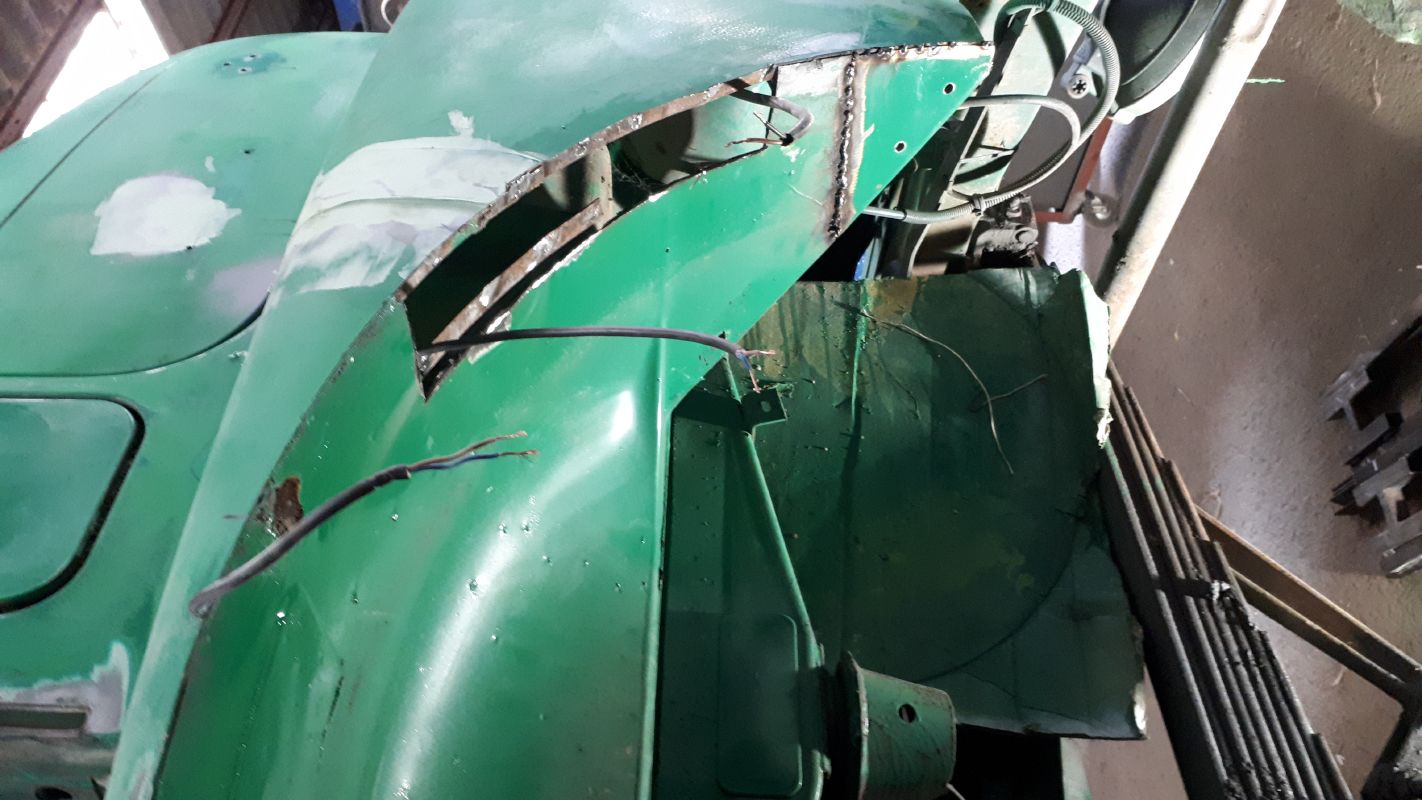

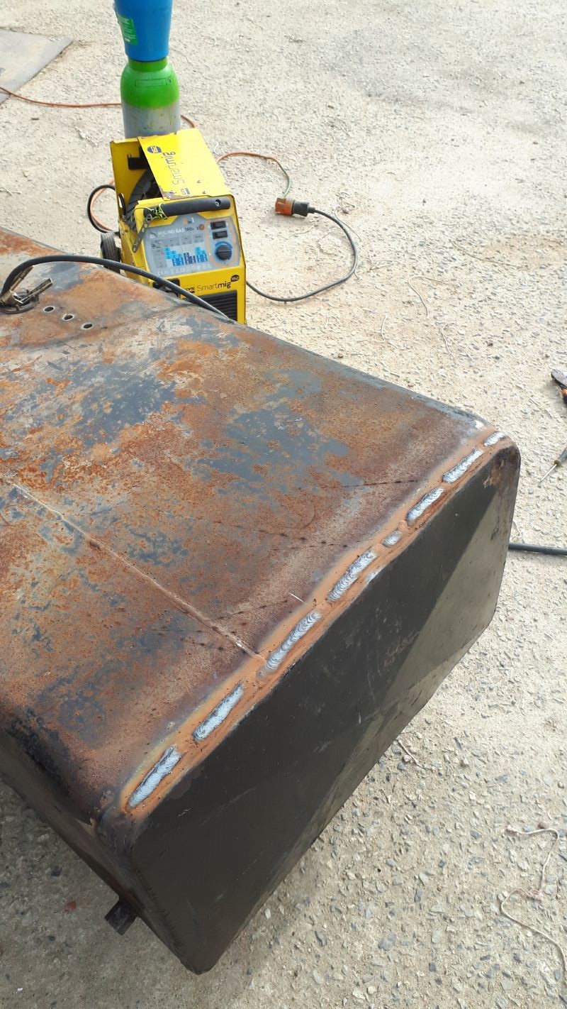

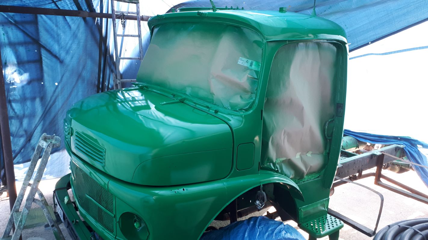

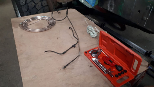

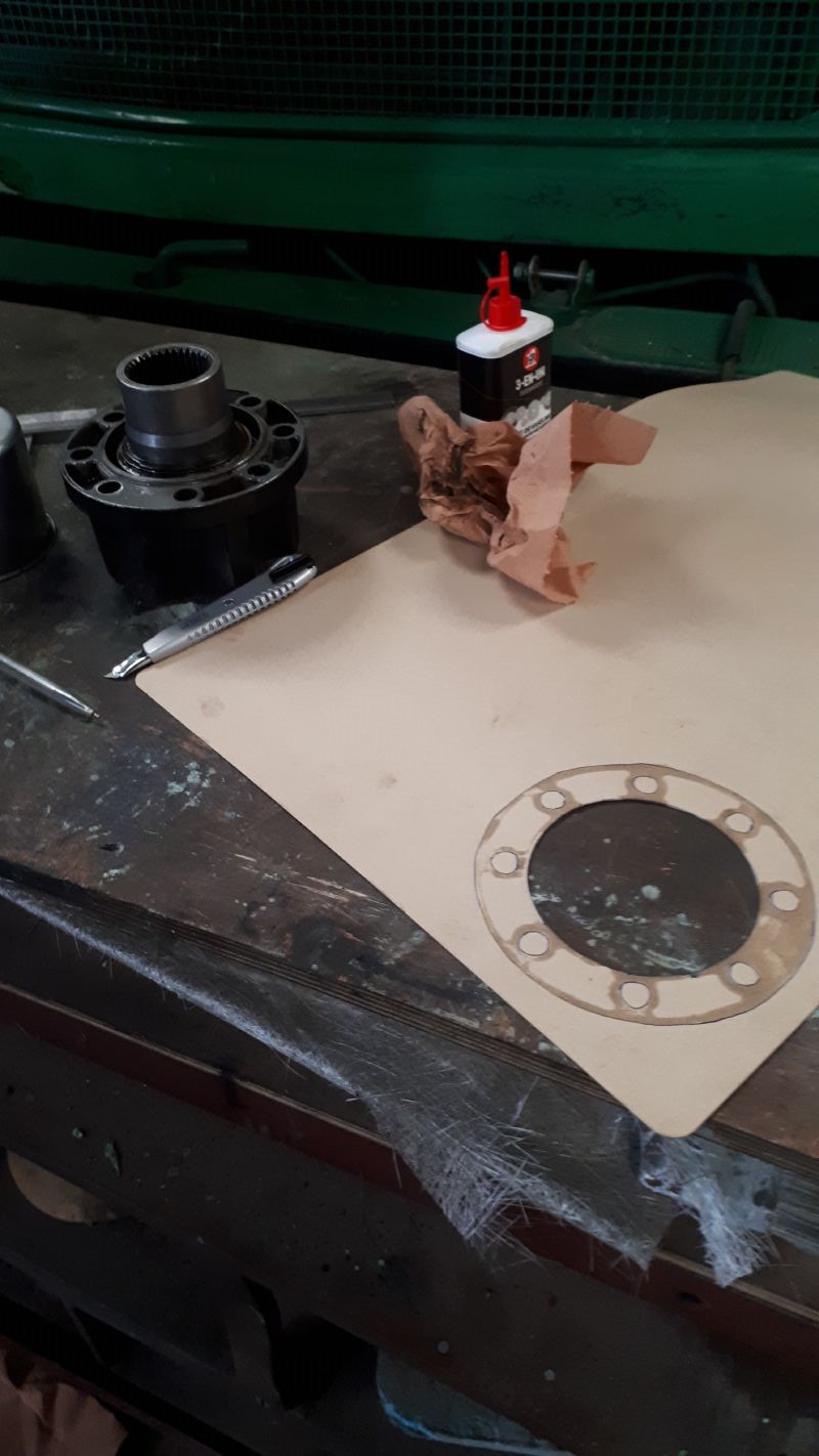

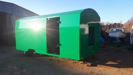

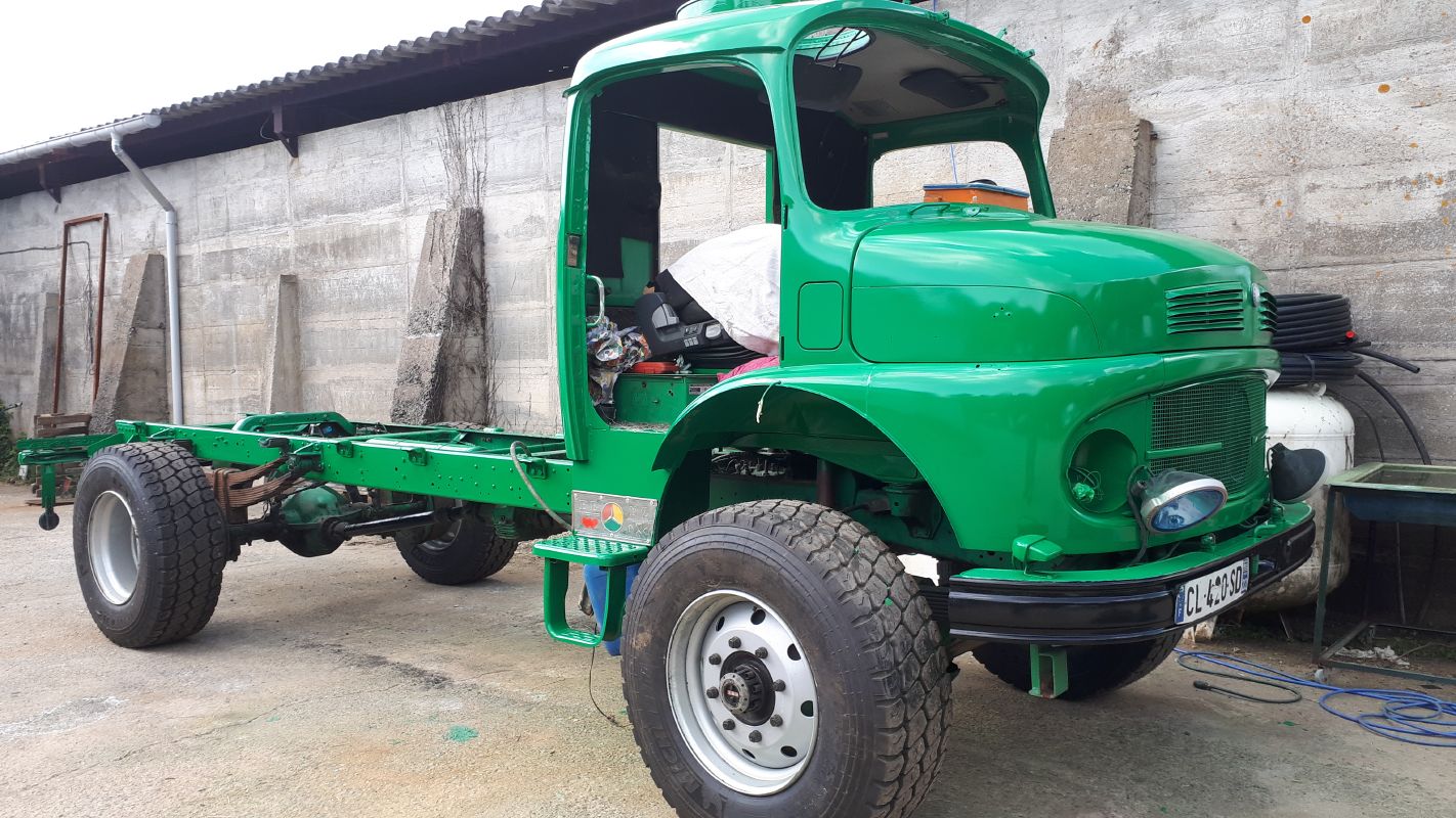

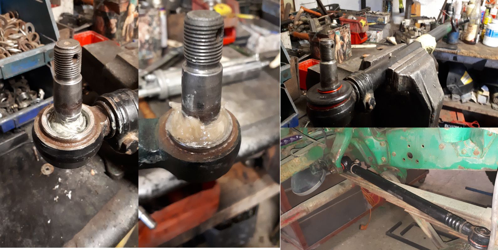

fenetre météo favorable, j'en profite pour barbouiller le camion
reprise aussi de la barre de renvoie de direction ; les soufflets étaient inexistant

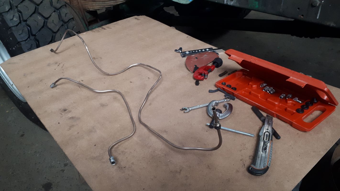

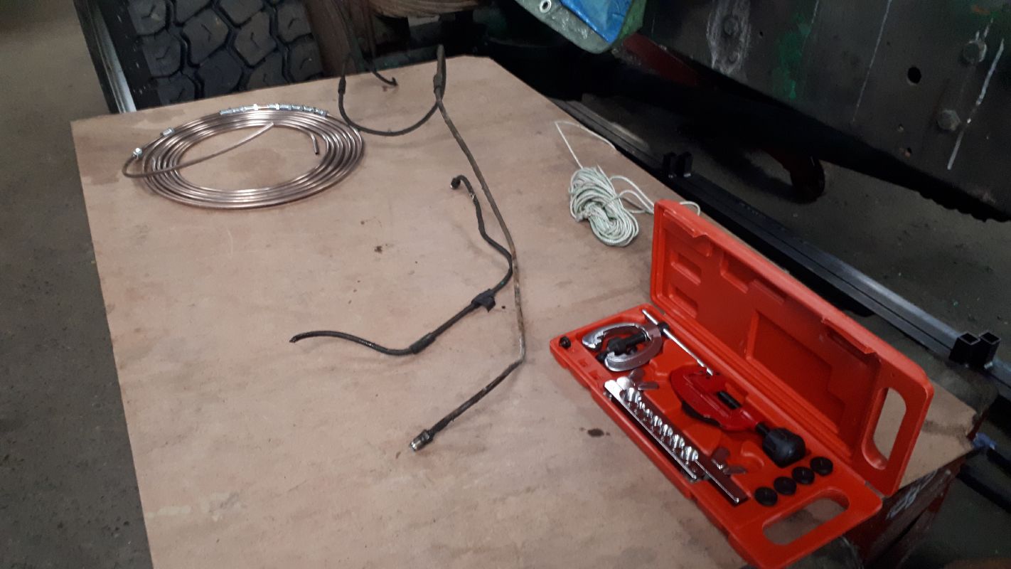

refait aussi la canalisation des freins arrière qui étaient toutes pourri aussi
et finalisé la soudure du réservoir (passage de 450 à 350L pour pouvoir mettre un escalier sous la porte)

accouplement validé ! un gros soulagement
et surtout d'avoir réussit aussi a remettre le parebrise ! 6 pour le poser ! grosse galère avec le galbe et ce malgré la ficelle ?
