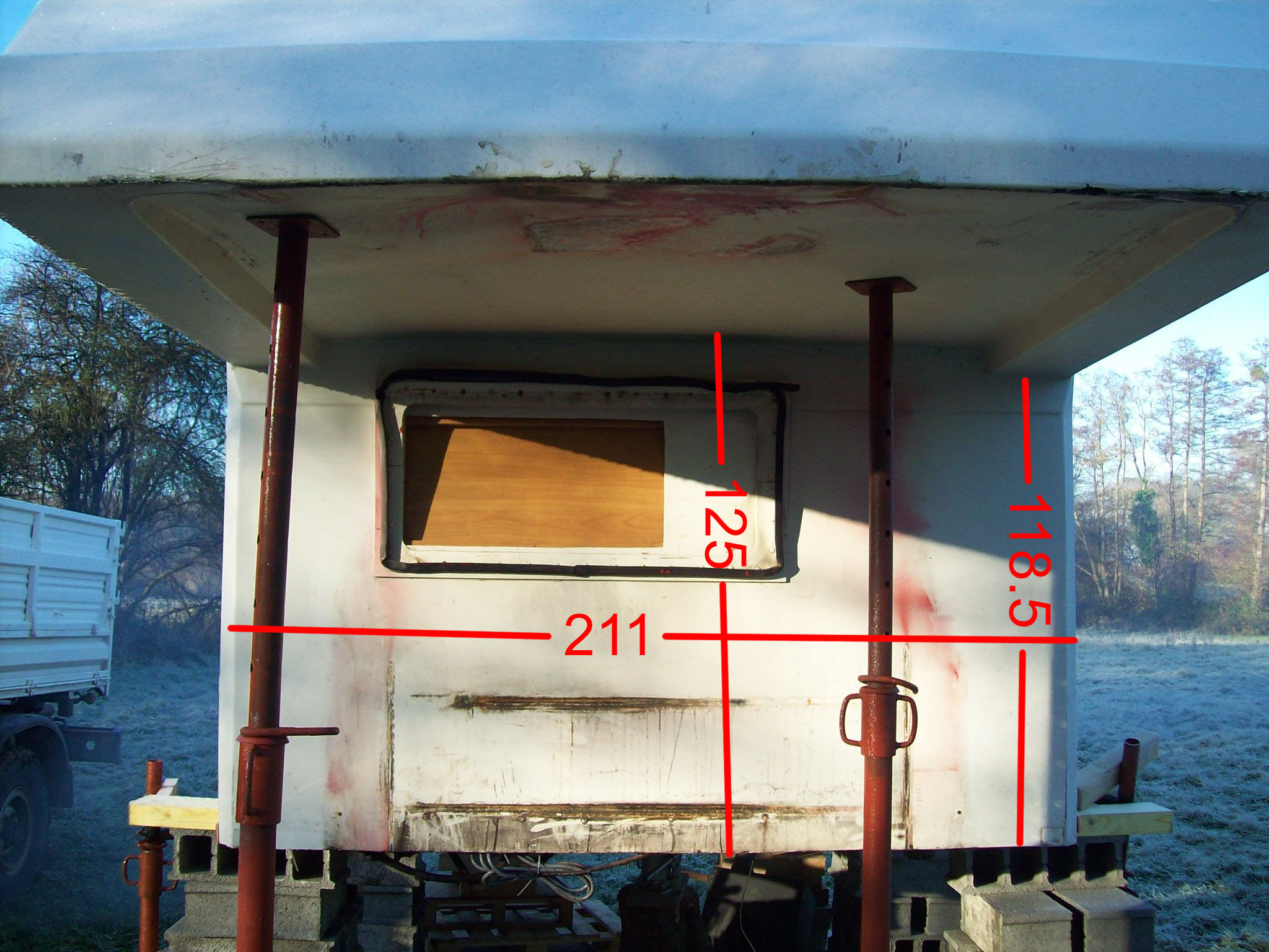

Re: dimension cellule sur double cab
super sylvain!
et ta cellule étant amovible tu confirmes que tu n'est pas en carrosserie fourgon sur carte grise?
une idée du poids de celle ci égallement?
Pascal
Pascal
si, je suis en fourgon(
) mais chut....
Ceci dit je me demande comment ça a pu passer en fourgon, le passage de la cellule vers la cabine est symbolique....
Le poids, difficile a dire faudrait que je pese avec et sans (sans doute autour de 800Kg pour la cellule équipé -gaz + reservoirs à moitiés pleins)

Il me vient une question à la re-relecture de ce post, sur la photo agrémentée des cotes de la cellule, on peut y voir une largeur de 2110mm.
Hors, sur le certificat de carrossage publié dans un autre post concernant le même type de véhicule, on peut lire largeur max carrossable hors tout de 2000mm...
Il semblerait donc que la cellule du Bremach de Landscape mesure 110mm de trop en largeur...
Cette question est loin d'être innocente car j'ambitionne de poser sur mon T-TRECK plateau une cellule de ce type. A ce jour j'en aurais trouvé une qui me semble parfaite en tous points, si ce n'est sa largeur qui est elle de 2170mm!
Que faire? Que penser?
Petite pécision, mon but à terme étant de la fixer de manière définitive en vue d'une homologation en camping car, au vu de ces divers éléments, l'affaire ne semble pas gagnée d'avance!
Si toutefois je me décidais pour un montage de type cellule amovible, serais-je alors dans les clous d'un strict point de vue légal? De plus serait-il nécessaire de laisser le plateau dessous pour pouvoir être considéré comme cellule amovible, la chasse au surpoids étant un soucis majeur...
Une petite dernière pour la route, comment sont considérées les cellules amovibles du point de vue des assurances? Est-il possible de faire passer ce montage pour un camping car et ainsi assurer les valeurs contenues dans le véhicule?
Merci à vous

effectivement le barré rouge envoyé par Alex (chrisalema) je crois: viewtopic.php?f=17&t=1184
fait mention de largeur maxi carrossable 2000 et par les temps qui courent il vaut mieux pas se mettre à investir dans quelque chose qui ne respecte pas le barré rouge surtout si on doit passer une "commission" d'homologation ensuite...maintenant je me demande si il n'y avait pas justement un model de bremach..mais ce serait plutôt dans les nouveaux models dont la largeur est passée à 2100...à voir.
Ce qui est sur c'est que la cellule de Landscape..ex capsus..aurait été montée par Mama strager...ce qui ne garantie pas qu'elle est dans les clous...mais qui peut laisser supposer par contre (étant l'importateur quasi exclusif de ce type de véhicule) qu'ils avaient quelques facilité à faire homologuer le tout..
peut être que le post barré rouge pourrait s'étoffer des autres models...

J'ai un brem et une cellule loge mobile comme landscap pour l'instant j'en suis à la restauration du bremach. Je n'ai pas encore tenté la greffe.
Mais d'après les informations que j'ai pu glané ici et là Si tu reste dans de l'amovible, on ne peu pas parler de carrosage c'est seulement
Une charge transportée. La seul grosse contrainte c'est que personne ne peu voyager dedans.
Il faut seulement respecter la charge utile et la signalisation routière.
Pour ce qui est du porteur je conserve la benne, et j'enlève seulement les ridelles pour poser la cellule. pour le contrôle technique, j'enlève la cellule et repose les ridelles.
Beaucoup de pick up avec cellules amovibles seraient largement au delà de la largeur carrossable autorisée.
C'est sûrement sur cette base là que Mam stager à homologué l'ensemble de landscap.

tout juste sauf cette dernière phrase puisque il est en carrosserie fourgon ils ont donc du trouver une autre astuce encorefaby0540 wrote: C'est sûrement sur cette base là que Mam stager à homologué l'ensemble de landscap.
faby0540
Bizard Bizard
Les fourgons ne serai pas en Genre CTTE ou VASP???

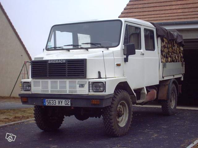

CTTE en J1 - Fourgon en J3..... touché coulé
J'ai le certif de carrossage et la reception Drire....
Je ferai un MP de mes papiers à qui veut en savoir plus!
