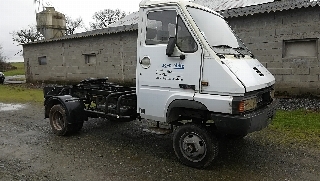

j'ai trouvé de quoi remettre mon B sur roue :D
c'est le b110 tracteur VL qui était sur le bon coin

c'etait un ensemble semi VL, labo mobile des eaux du conseil regional de l'alsace.
acheter aux domaine par l'ancien proprio, classé impropre a la circulation car vendu sans CT donc le domaine a garder la CG et la rend si il y a remise en état.
le moteur a été volé dessus et remplacé par un de B120 avec intercooler!
le camion a 1370 kms hormis le moteur, et qund on voit l'état intérieur pas de doute sur le kilométrage
