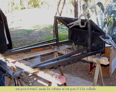

On ne se rend pas bien compte sur la photo, mais la hauteur était trop petite pour avoir découper le plafond ?
Ou c'est pour faire une capucine sur le toit du camion avec le passage ?

Oui, la hauteur était de 65 cm entre les renforts de la cabine, donc quitte à couper les renforts j'ai découpé le pavillon aussi et je passe ainsi à une ouverture de 125cm.
J'aurai préféré faire carrément une rehausse de cabine, mais la prise d'air du filtre à air étant sur le pavillon, c'était trop compliqué.

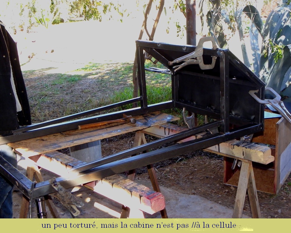

Re: aménagement d'un DAF 4x2 avec juste un blocage de différentiel

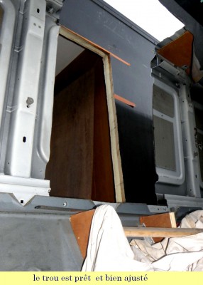

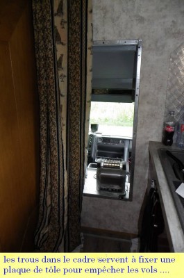

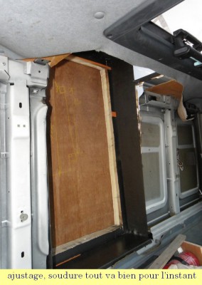

Un petit retour sur ce passage cabine, je le savais que ce serait une prise de tête, l'arrière de la cabine arrondi, pas parallèle à la caisse, c'est un travail sans fin, positionner les tubes les pointer, les descendre, les souder, les remettre en place, positionner les tôles, les pointer, redescendre l'ensemble pour les souder, et plus ça va plus c'est lourd.
Aujourd'hui, j'ai embauché, ras le bol, le machin, au pif, ça fait plus de 70kg. et ce n'est pas fini

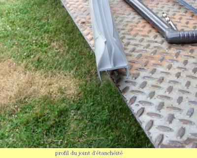

J’ai lu sur un autre poste que ton passage est étanche (passage dans des inondations)
Ou peut t’on voir la suite des travaux ?
Merci

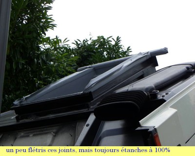

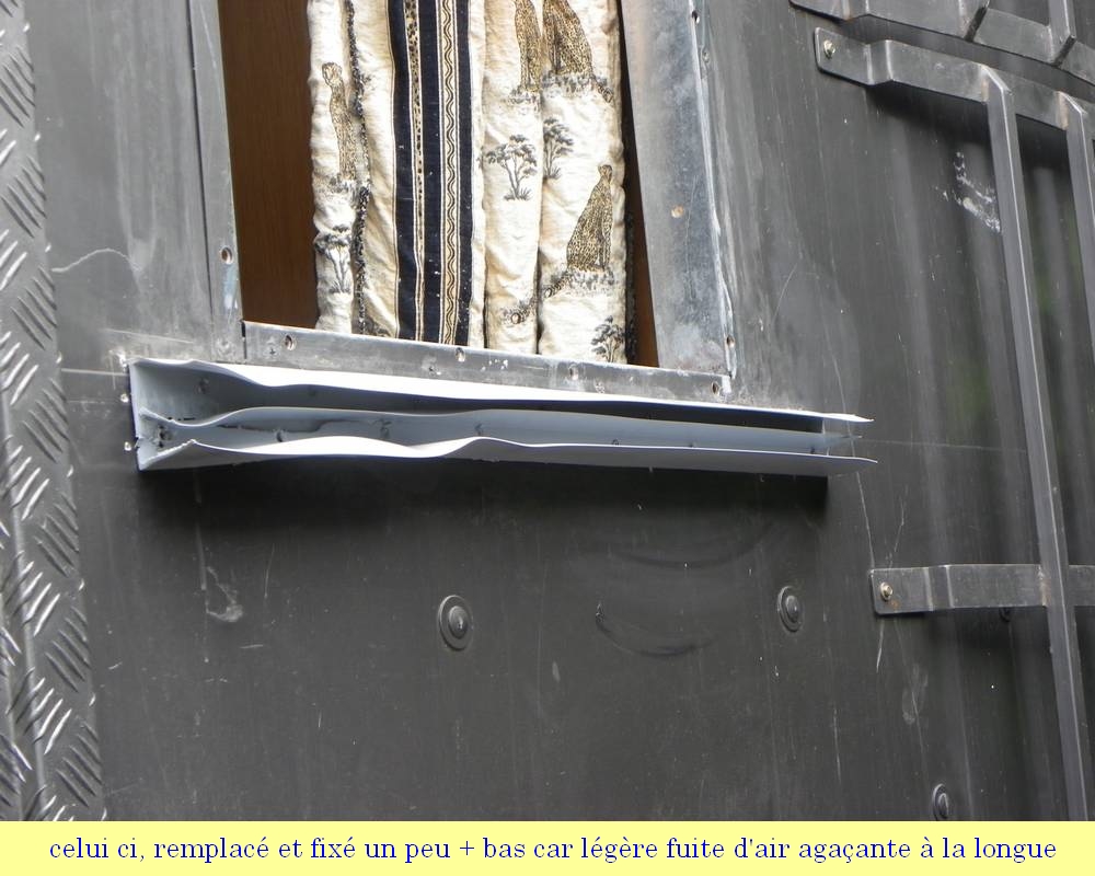

ajout de photos avec pas mal de retard, et pour nicolhana, des détails
Ces joints sont toujours en place depuis plusieurs années et ont subis 3 moussons, toujours étanches à 95%, j'ai quand même ajouté un déflecteur au dessus du passage, ça fuyait un peu dans les angles, maintenant c'est quelques gouttes seulement par grosses pluies

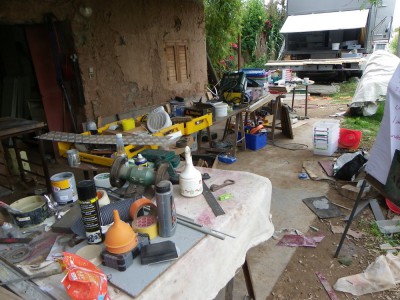

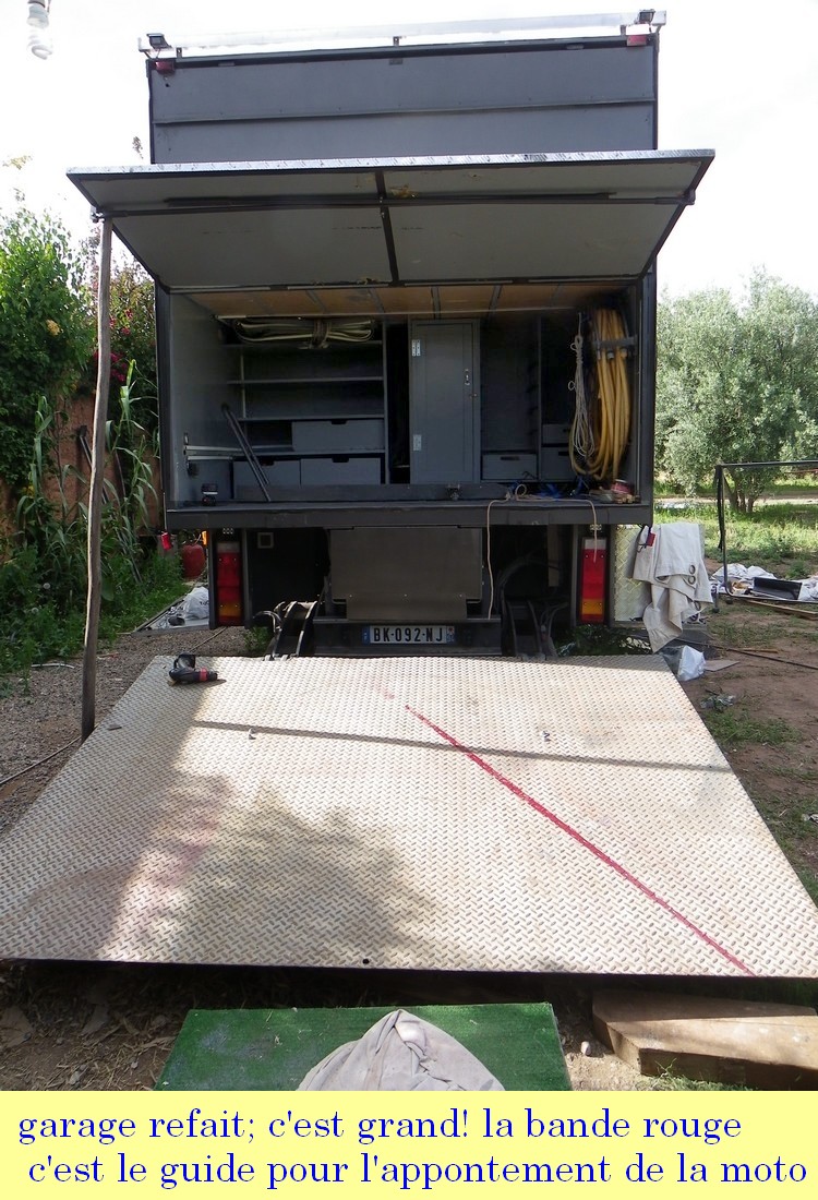

les derniers travaux avant le déménagement
et au milieu de tout ça : l'innomable bor..el, inutile de dire que l'ambiance n'était pas sereine à cette époque et c'est là que nous finissons nos tâches administratives avant le départ

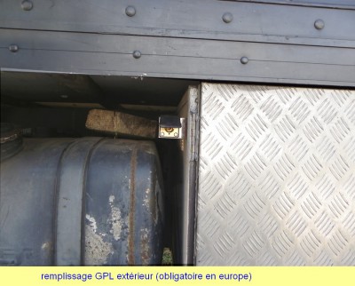

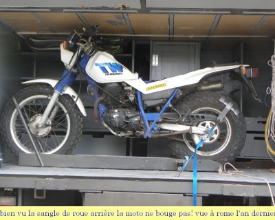

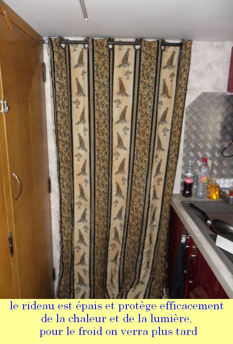

les dernières mises au point avant le grand départ
ces derniers jours, j'optimise les rangements, (ce ne sont que des détails, mais qui ajoutés les uns aux autres, pourraient à la longue rendre désagréable la vie quotidienne) quelques finitions et aussi quelques réparations (déjà)

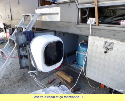

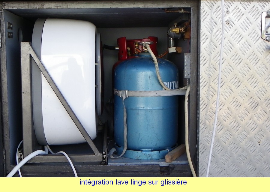

Au top la machine à laver! C'est du made in Marocco ? J'en chope une à la prochaine Descente ! Elle est bien compacte, sa ira bien dans le prochain camion!
