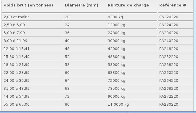

- Choisis en plutôt une capable de te stopper sans casser lorsque tu tractesLéo a dit:
Bien sur, je pourrais dire: "le Duro ne se plante jamais et la corde ne me sert qu'à sortir les autres![]()
mais je préférerais une qui soit aussi capable de me sortir, un jour que je sois planté et qu'un cycliste passe par là...
Mais tu as raison téléphone lui , il est de bon conseil , c'est plus un artisan qu'un commerçant.
Pour info celle du film c'est celle sur la copie écran.

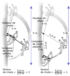

OU une corde cinétique beaucoup trop grosse que le véhicule tracteur n'arrive pas à étendreBruno Jordan a écrit :Il est évident que ce n'est pas une corde cinétique, il n'y a aucun amortis.
C'est un problème que l'on retrouve en escalade où toutes les cordes "dynamiques" (dans notre jargon), sont calibrées et testées pour un adulte de 80kg.
On (les fabriquant, les guides et BE d'escalade) s'est aperçu il y a peu, que dans le cas du "vol" (chute) d'un premier de cordée dont le poids est inférieur à 50kg, les risques de liaisons traumatiques, dues à l’absence d'étirement de la corde sont réelles pour celui-ci.
Autre élément à prendre en compte:
Toujours en escalade, l’élément le plus important que l'on prend en compte, n'est pas la longueur de la chute mais ce qu'on appelle le "facteur de chute" qui correspond à la longueur de la chute (dont dépend directement l'Ec accumulée) divisée par la longueur de la corde.
Je met un petit schéma à la fin pour ceux que ça intéresse...
De ce facteur de chute, on peut calculer directement, en fonction des propriétés dynamiques de la corde et du poids en mouvement, la FORCE DE CHOC qui nous intéresse pour extraire le véhicule
Donc, en gros, plus la corde sera longue et élastique et moins la force transmise au véhicule planté sera élevée
Mais ce qui est intéressant, c'est que cette force, plutôt que d'être instantanée, se prolongera sur la durée d’étirement de la corde, ce qui évitera au véhicule tracteur de se planter lui même et laissera le temps au véhicule planté de retrouver sa motricité
Pour le choix de la corde, c'est donc bien le poids et la vitesse du véhicule tracteur qui doit être prise en compte
PS: le petit schéma sur le facteur de chute:

Sauf que dans notre cas le travail demandé à la corde n'est pas le même.
En escalade on demande à la corde d'absorber le maximum d'énergie cinétique alors que pour un déplantage on demande de restituer le maximum d'énergie cinétique tout en absorbant au maximum le choc au moment ou la corde se tend.
C'est pour cela que l'on peut parler d'élasticité pour une corde d'escalade et pas pour une corde cinétique de déplantage.
