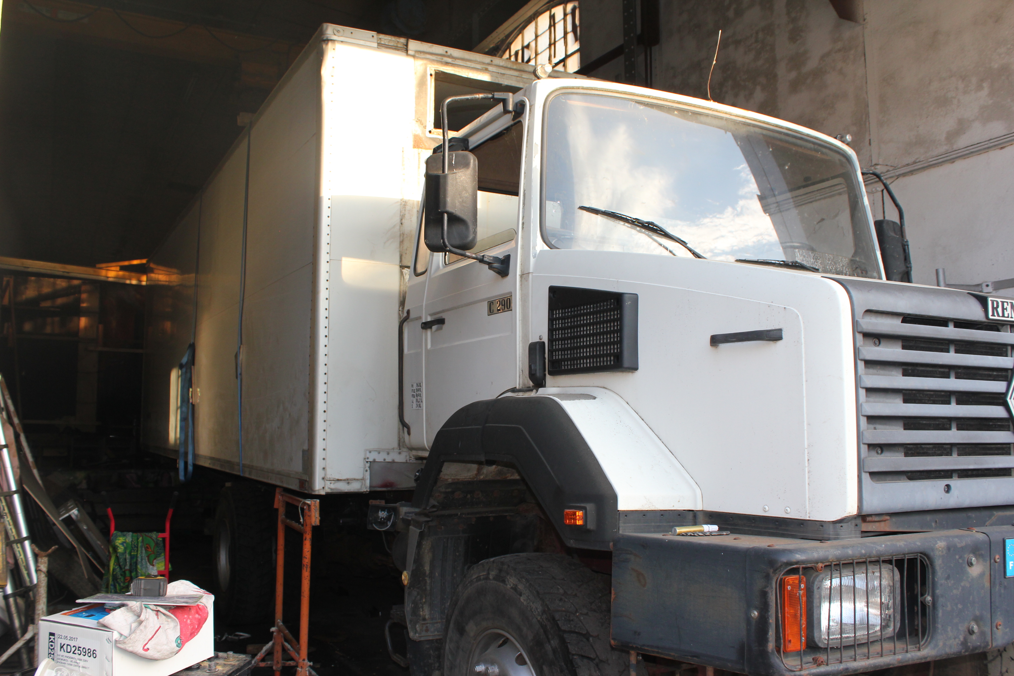

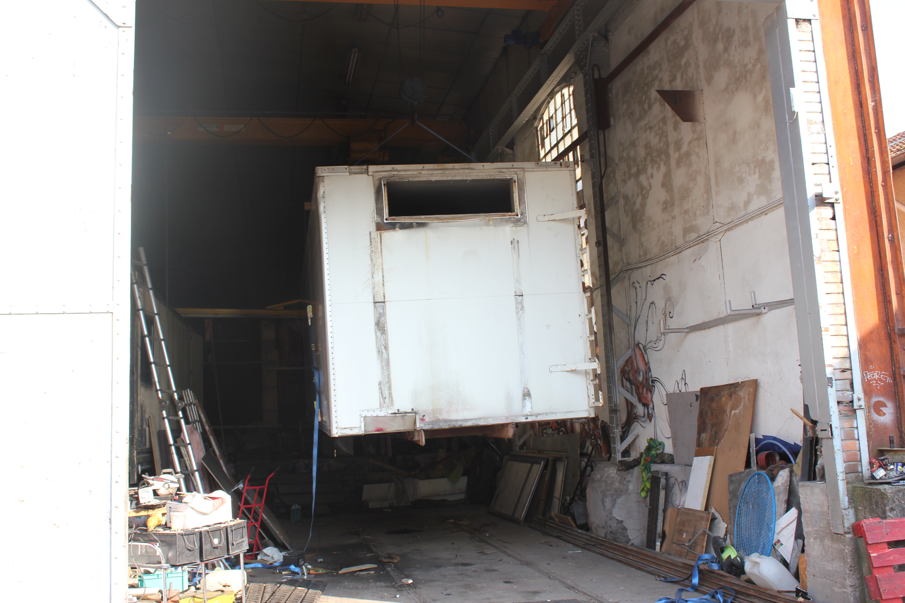

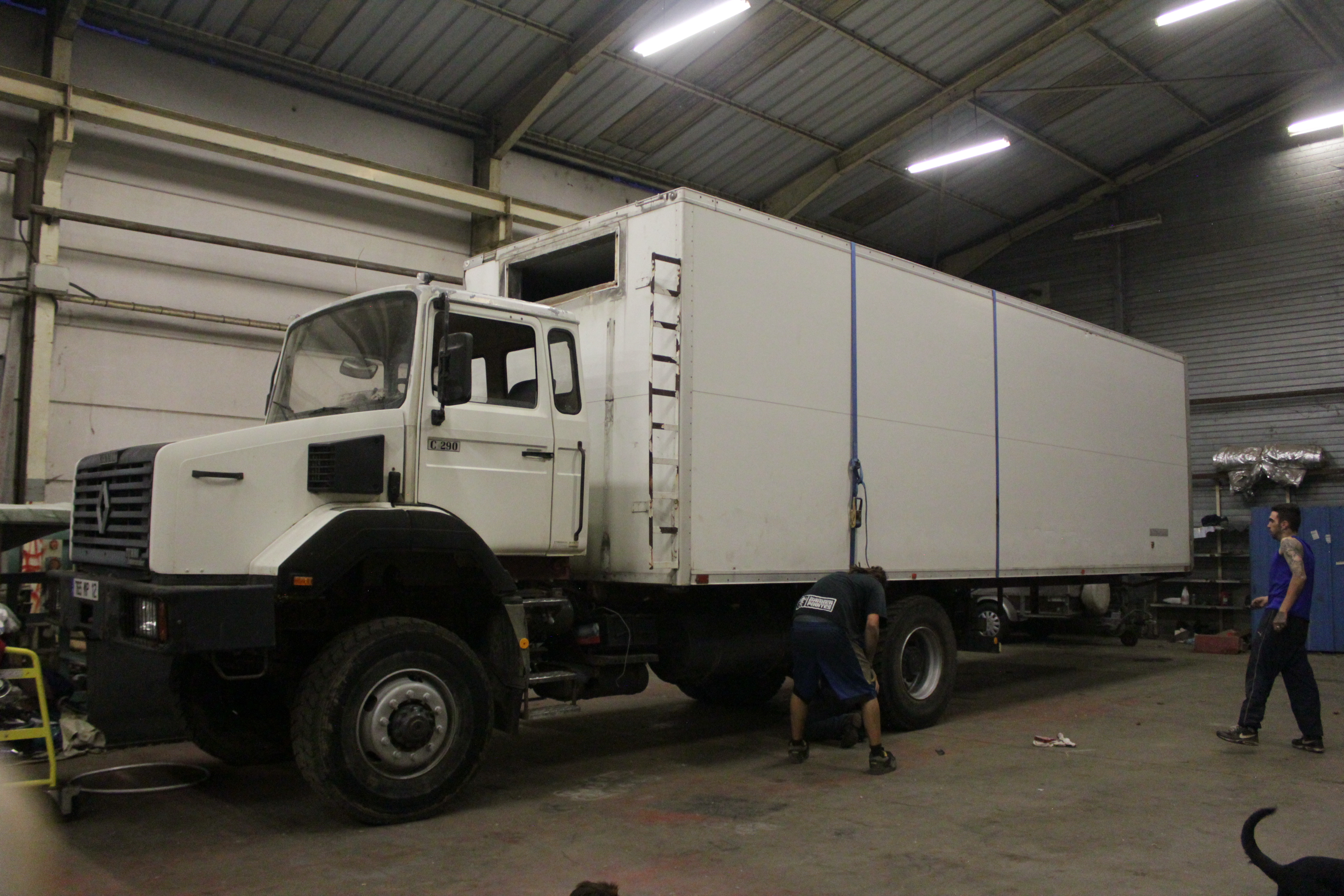

Salut a tous ! Des photos de notre C290, avec une caisse frigo de 8 metres posee. bien-sûr je suis en train de couper la caisse je ferais suivre des photos.
