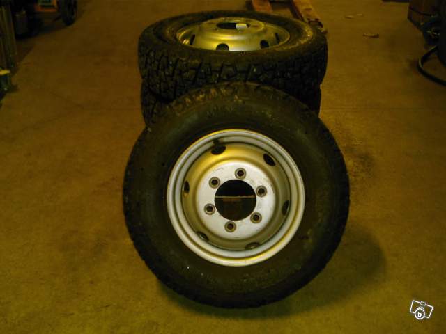

http://www.leboncoin.fr/vi/37672571.htm?ca=12_s
Prix: 450 € Code postal: 66000
vend pneus 205-75 R16 neige et jantes 6 trous pour iveco daily. pneus 1000 Km.Car ne se montent pas sur notre iveco 4x4.Ou echange contre jantes pour iveco 4x4.
visibles a Perpignan,prix justifié;
est ce l'un d'entre nous? :?: :roll:

Voila cette annonce:
histoire de relancer le sujet...
Pour le moment (avant la photo ) je peux dire quelles sont "Made in ITALIE " et c'est du 6"1/2 bien sur quelles vont j'ai essayé avant ,il les avait sur son IVECO 4x4 1991 .

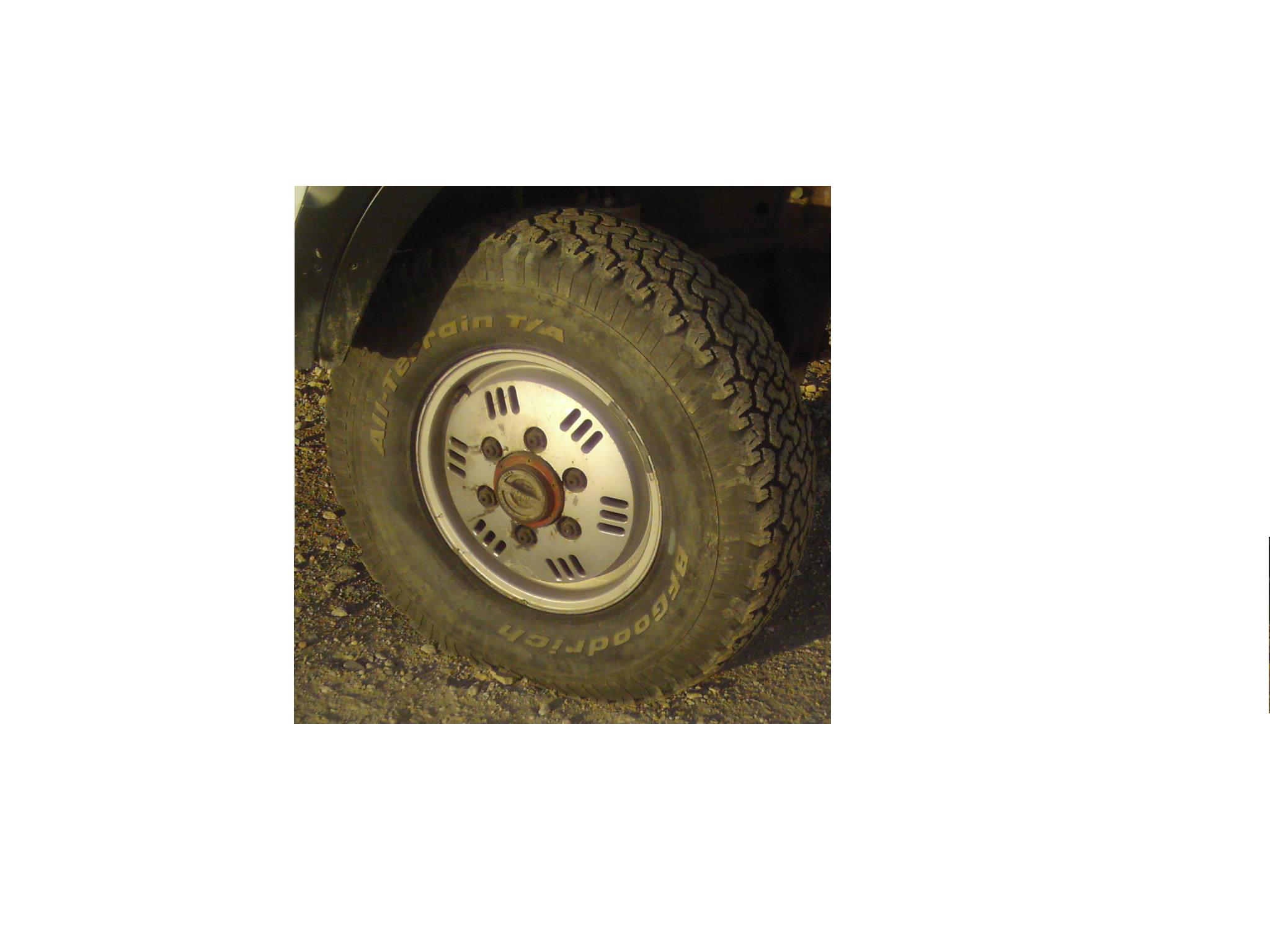

ok..merci pour ces infos..je remet ici les images en question...monter du 205 sur des jantes en 6,5..c'est un peu donner du caviar aux cochons en plus...tes 900 y serons mieux vu que ça correspond à du 225 en XY ou 255 en XZL...tu as quoi comme profil déjà? sable non?
intéressant tout ça..en tous cas tu as eu le bon réflexe..ça fait 2 heureux..elle est pas belle la vie :D
ah oui j'avais mal compris..je croyait qu'elles étaient montée en BF...je me disais on dirai pas..et surtout 82cm pour du 205x75R16

Non Pascal ce n'est pas ça !!!
les jantes en photos qu'il à mit en vente sur marché.fr c'est à part !!! il les a achetés ,mais c'est rendu compte " après " quelles ne se montées pas sur son iveco.
Ceux qui étaient montés sur son iveco 40.10 de 1991 jusqu'à 15 heures cet après midi étaient des jantes "ALU" .
Et les Tambours que j'ai sont d'origine du 40.10.
Maintenant ce doit être plus clair. ((( photo))))
@+ Charly83****

bon ben si je ne m'abuse...il me semble bien que ce sont des jantes de fissore Magnum..
il faudra que je regarde..je dois en avoir dans mon stock de photos.
bon en voici une du net...je vous laisse en juger

marque Speedline
6 troues
6,5 x 16
Diamètre central por moxeux central 13 cm
entrax gougeon 17
diametre passage frein 340
déport interrieur 16.5
si vous avez besoin de plus de presision je suis à votre écoute.
encore une fausse piste de jantes donc...
et oui..340..là ou les miennes font 390 de mémoire...et il n'y a pas ou passer un doigt entre les jantes et les tambours :evil: c'est pour ça que ça m'interpelle cette histoire et que j'en venai à me demander si tu n'avais pas des tambours de frein plus petits sur le tiens Charly...ça expliquerai bien des chose :roll: à l'occasion..quand tu monteras tes jantes...si tu as un metre sous la main.. :wink:
