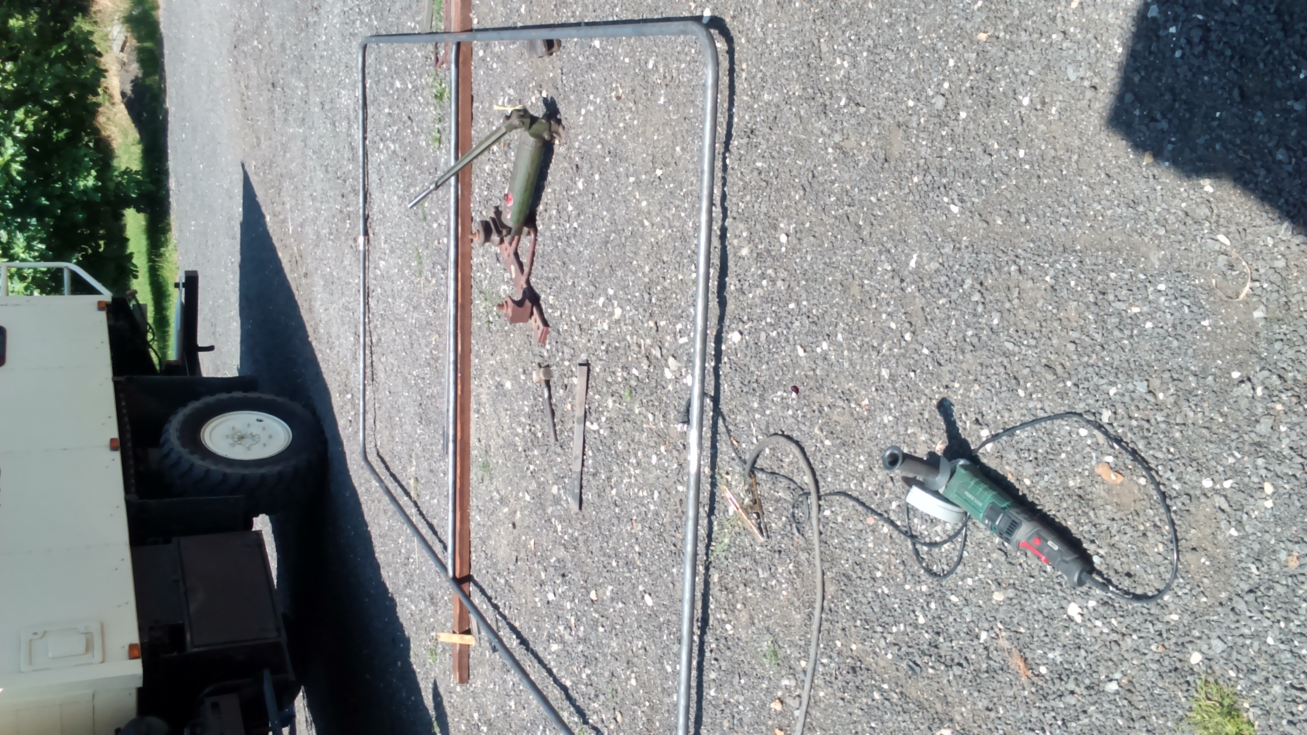

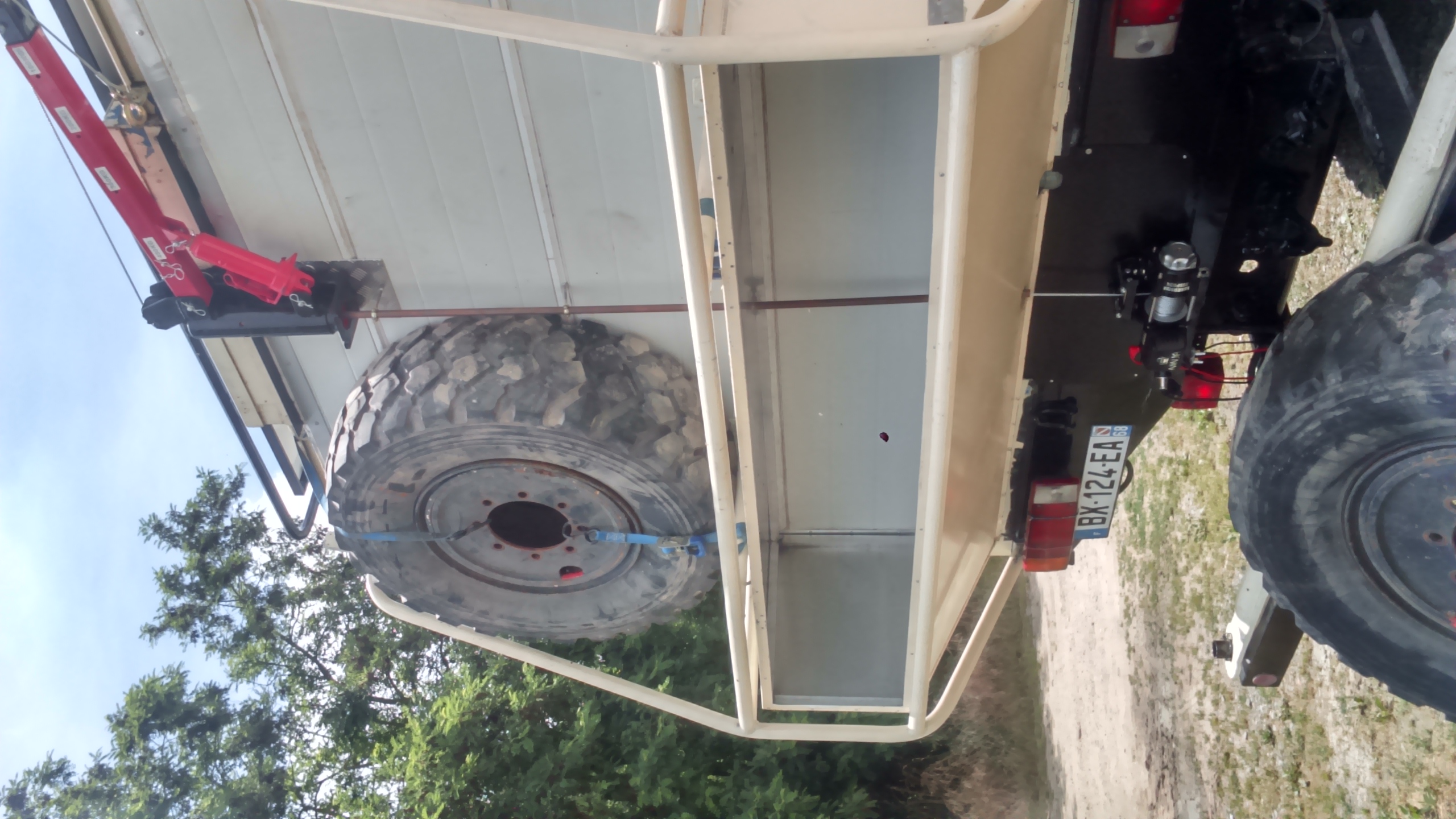

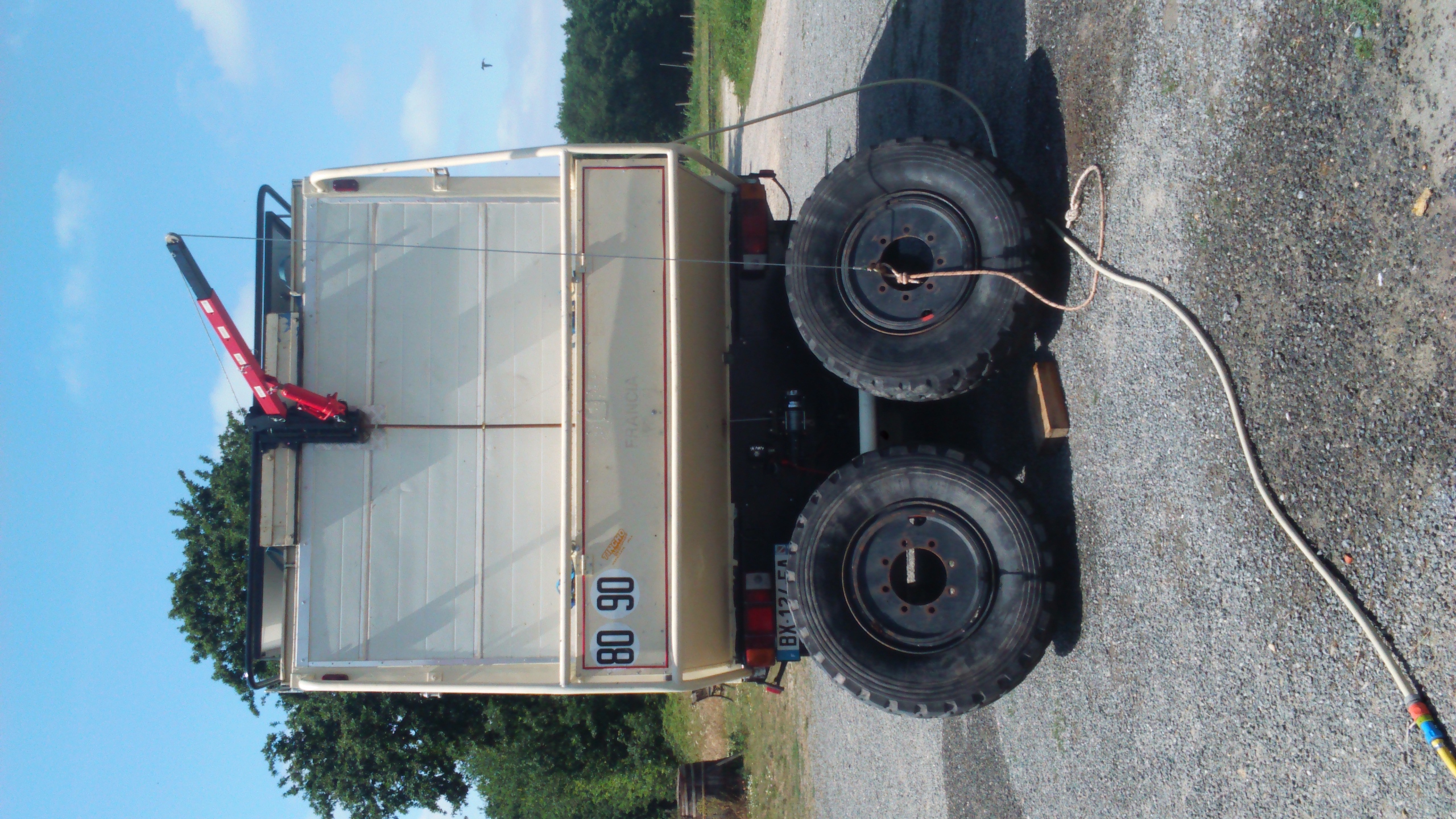

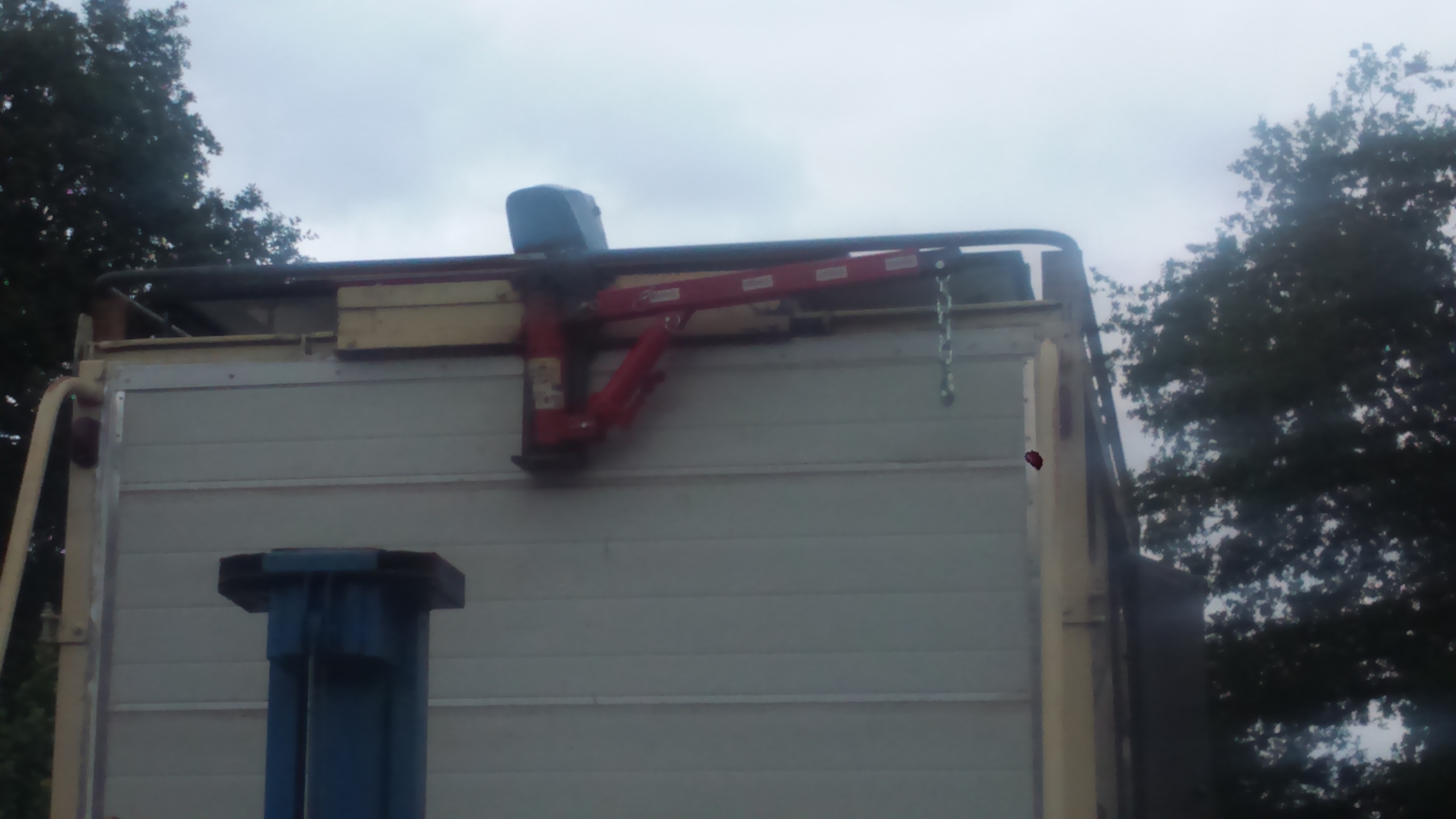

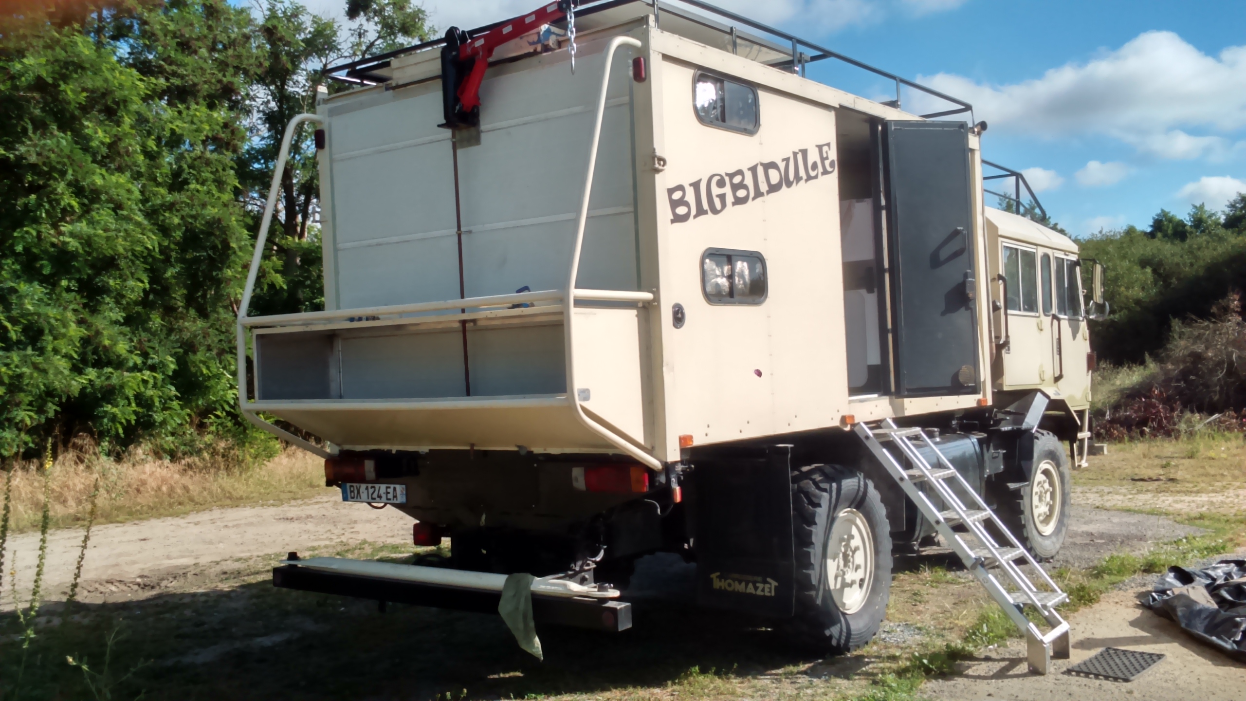

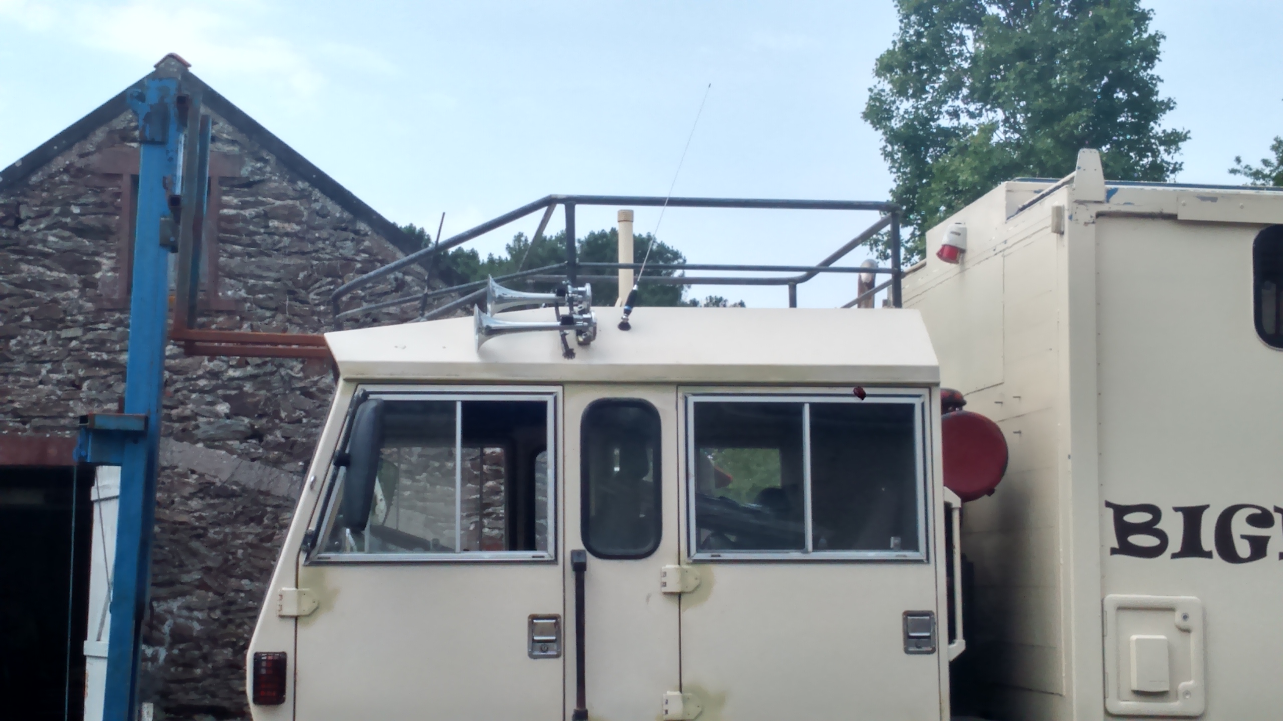

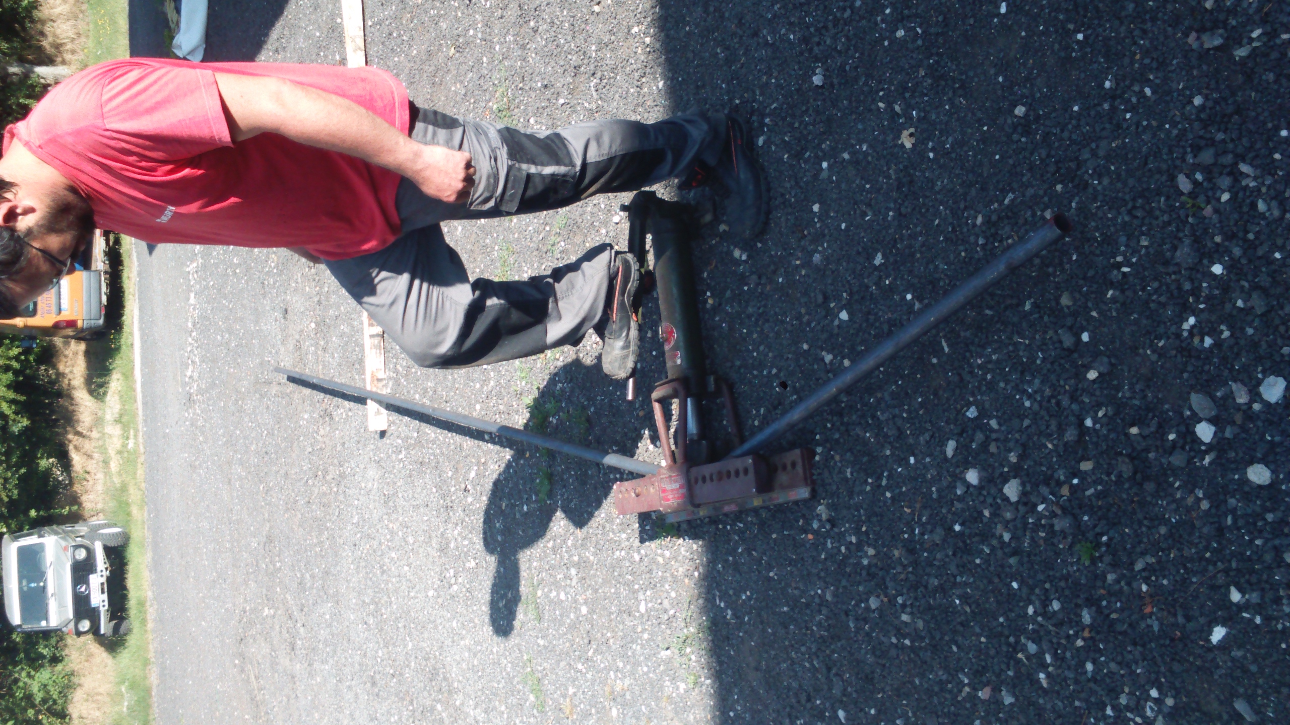

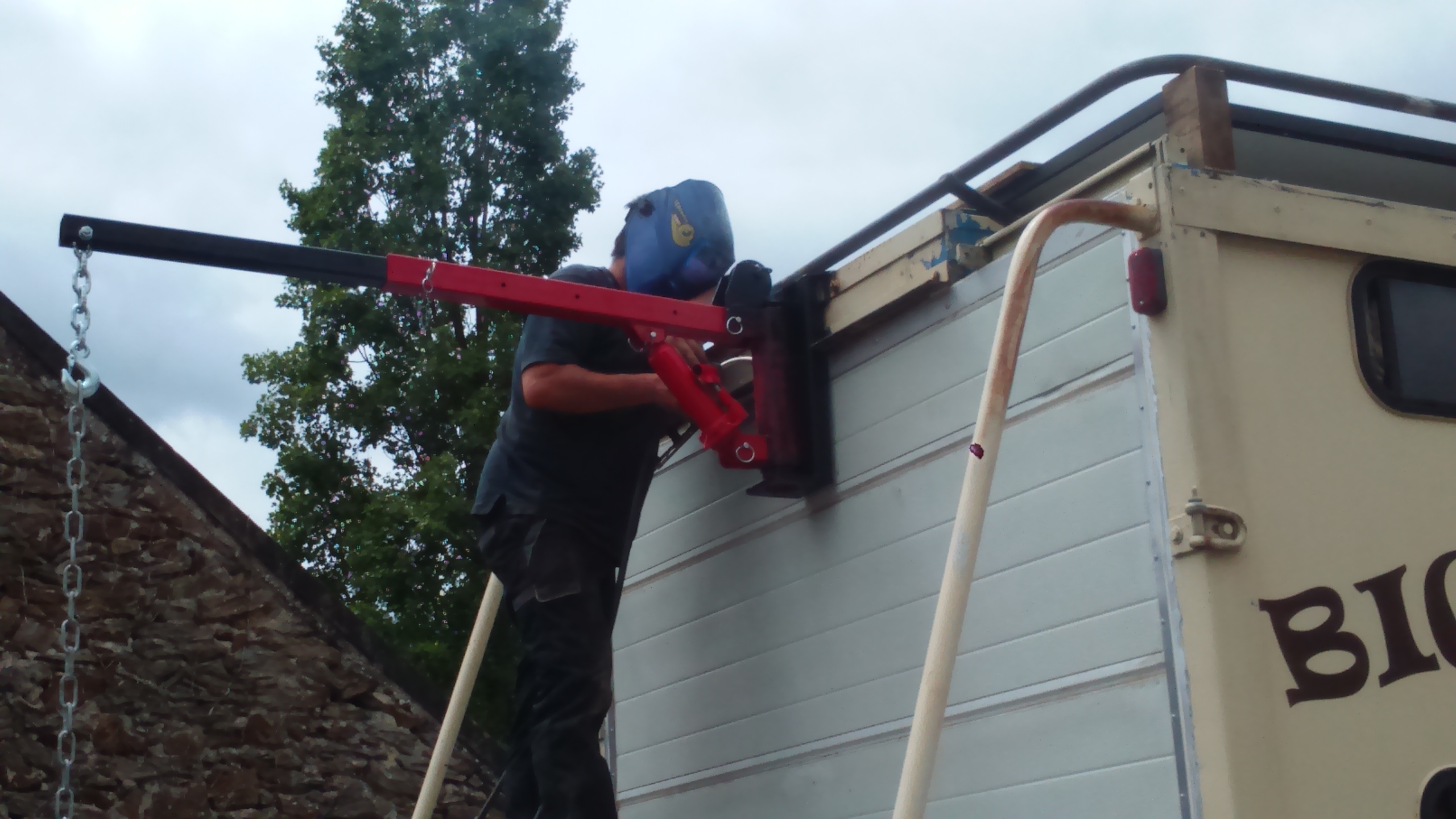

Confection des galeries, potence et treuil pour roue de secours et future motos, transformation du coffre arrière en soute..
Test de résistance de la potence!! Decolage du patrol! Le gros oeuvre est terminer pour bigbidule, on attaque le tchek mecanique, vidange de tous c'est fluide corporelle, tant bien que mal tellement c'était gripper, et changement du joint spi de nez de pont arriére qui vien de nous lacher le week dernier lors de notre petit promenade festive!

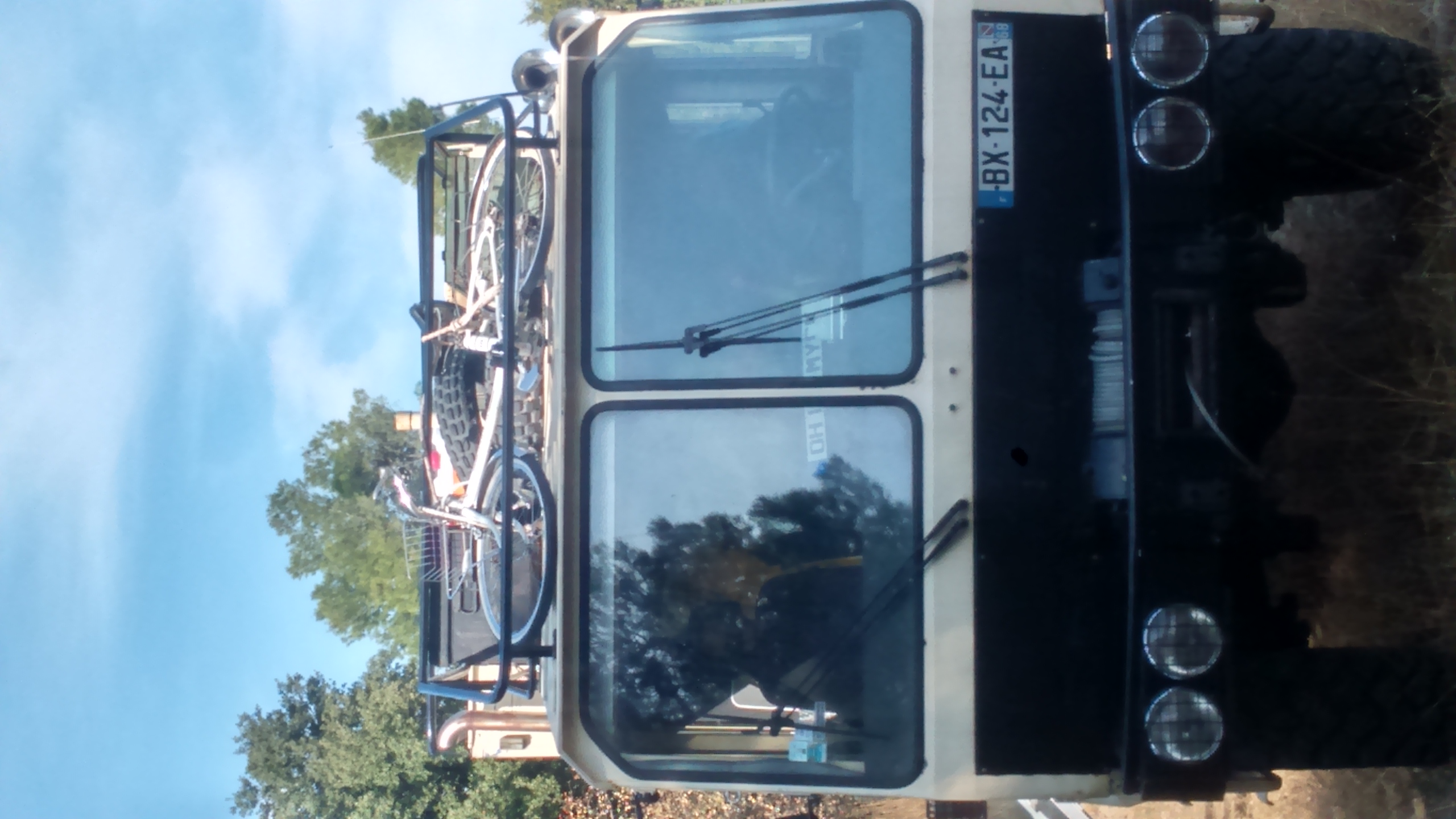

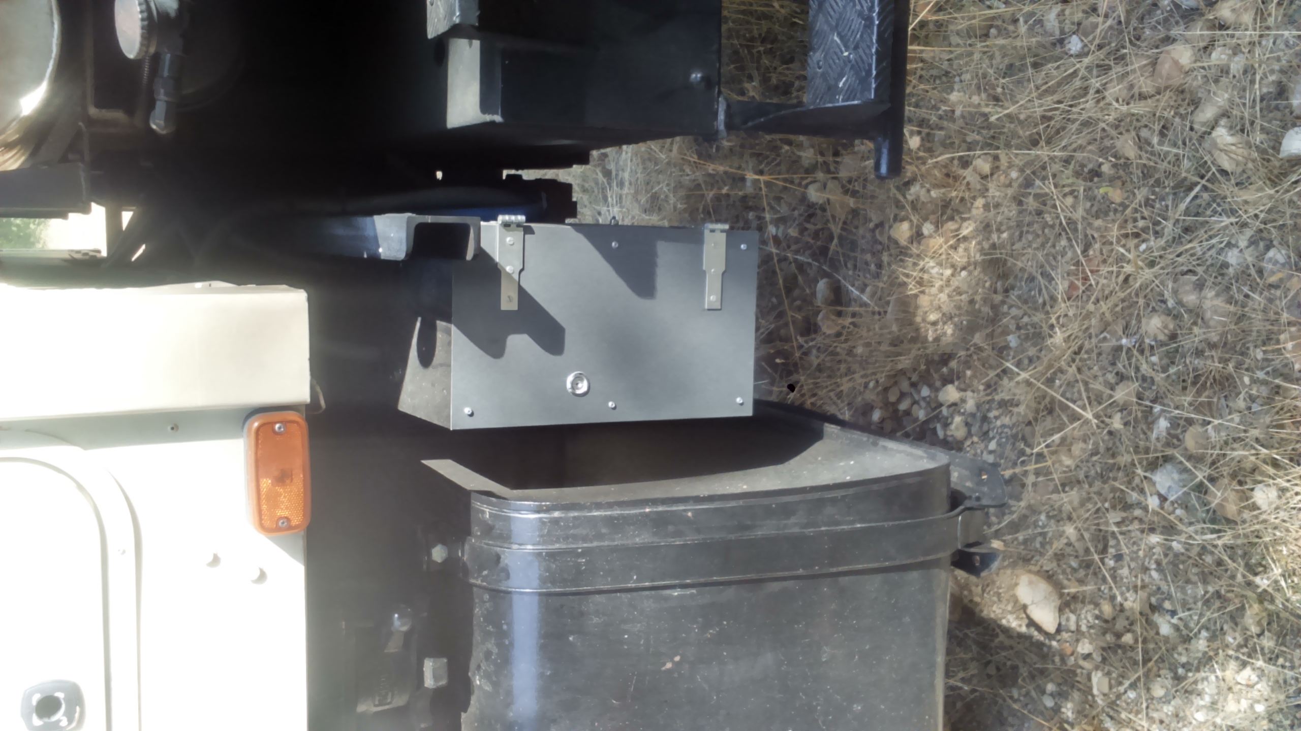

Bigbidule c'est trouver un compagnon de route!

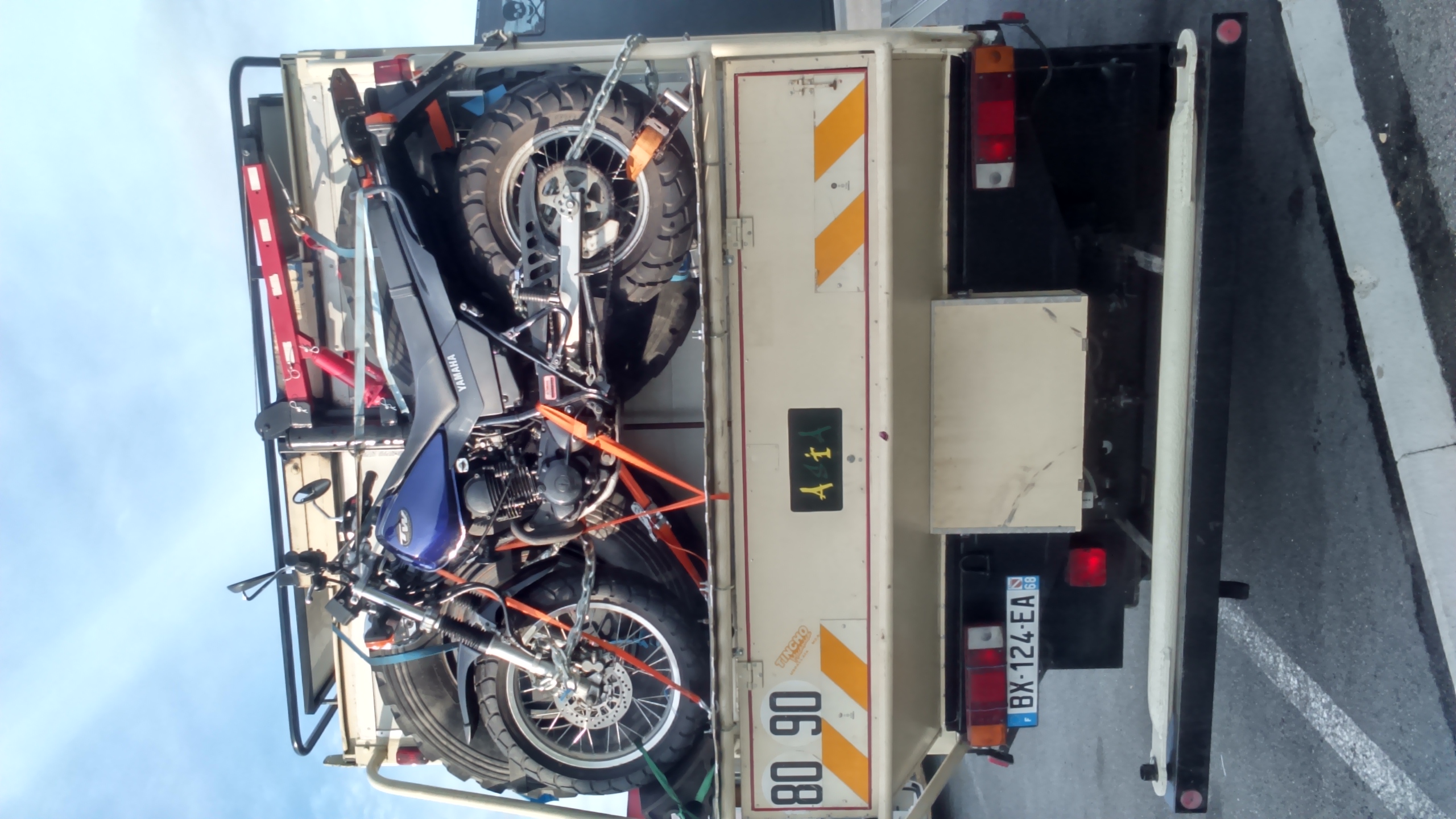

125tw yamaha, pour les petite promenade au alentour!

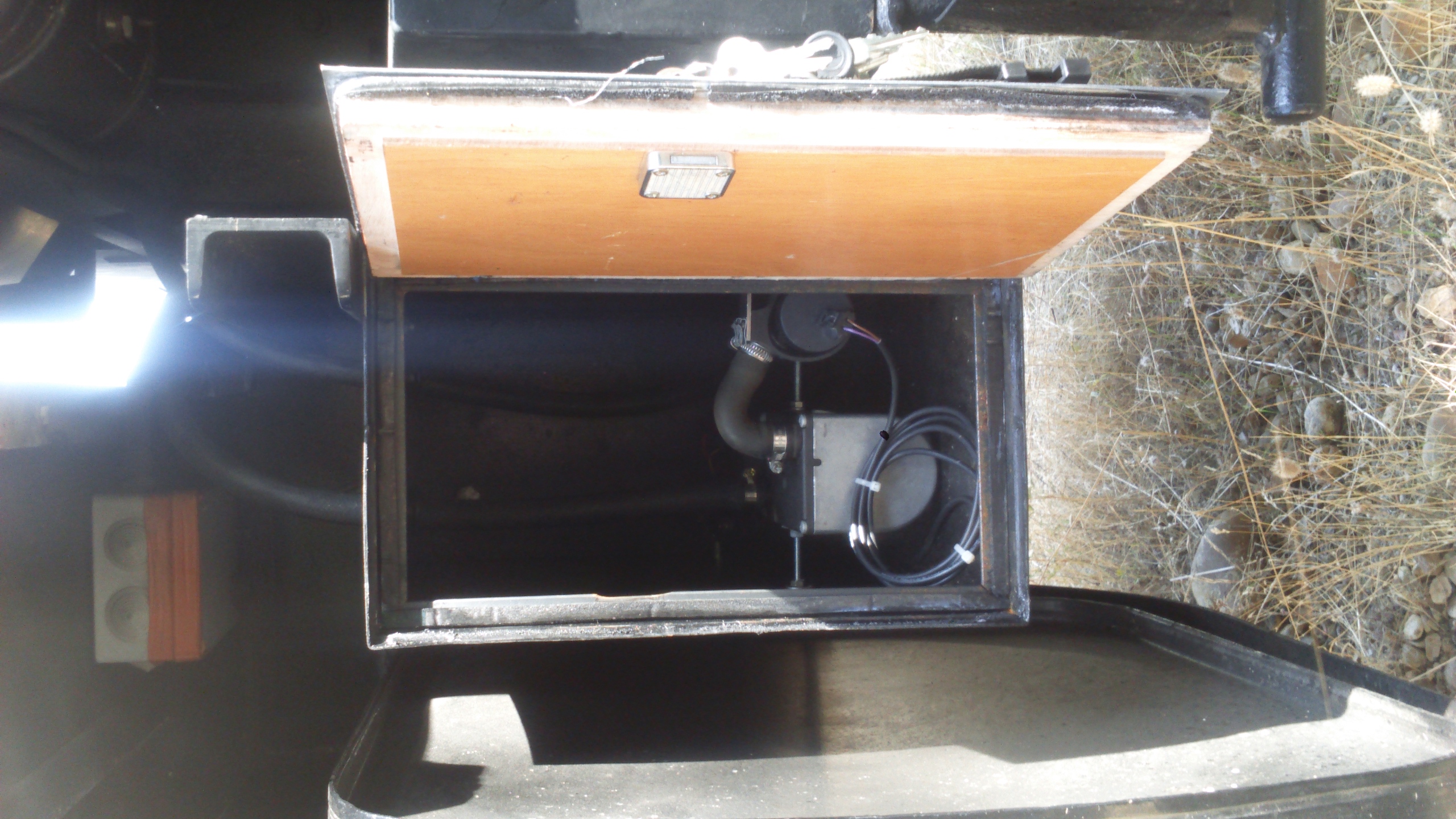

Aussi installation d'un chaudière a eau eberspacher d5ws 24v, pour circuit pre-chauffage moteur et chauffe eau+aerotherme
Sachant que mon circuit moteur etait déjà repiquer sur mon circuit chauffe eau, j'ai inserer en serie la chaudiére et rajouter un vase d'expansion de clito qui vas très bien! Plus une vanne 3 voies, et tout marche nikel!
Galerie charger pret pour le maroc, 100l de bidon vide, 2 males pleine de connerie et un velo a troquer!
Une tit question pour les modo, comment on remet les photo dans le bon sens?
Pas l'temps faut j'trace!

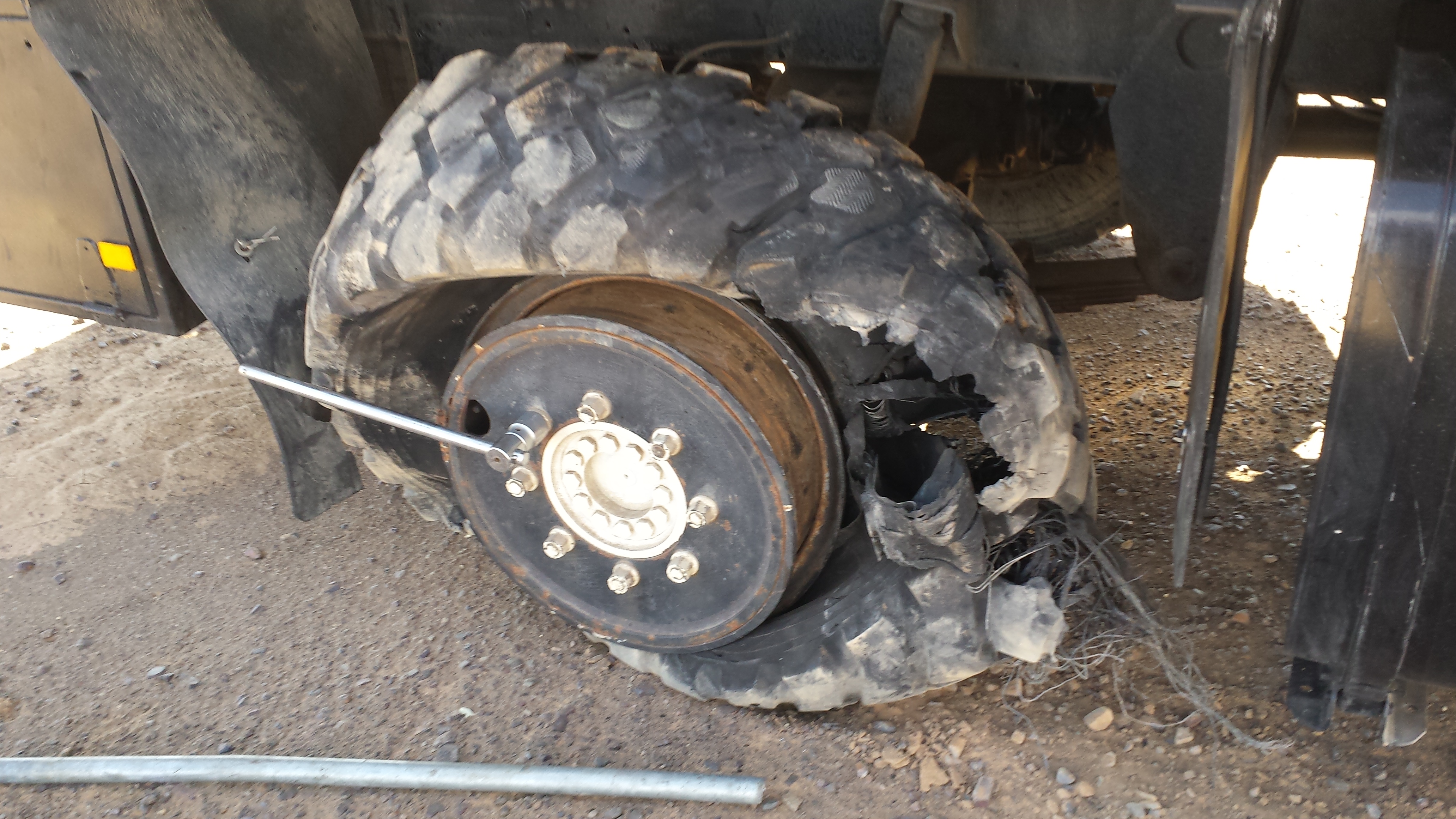

Nous venons d'eclater un deuxième pneu et bien cette fois!! On est a merzouga en recherche de pneu neuf car je pense qu'on arrivera pas a rentré en france!! Sa nous derange pas tant que sa, mais bon...
BIGBIDULEASIANTOUR ! http://bigbiduleasiantour.over-blog.com

Famille Cromagnon
- Besoins d'aide ?
- Posts: 2482
- Joined: 12 Jul 2011 19:42
Re: Bigbidule is not dead
Notre dernière crevaison.....
Pour du neuf faut une grande ville....Une petite ville avec de la chance pour les dimensions, sinon ce sont des pneus pas terribles....
