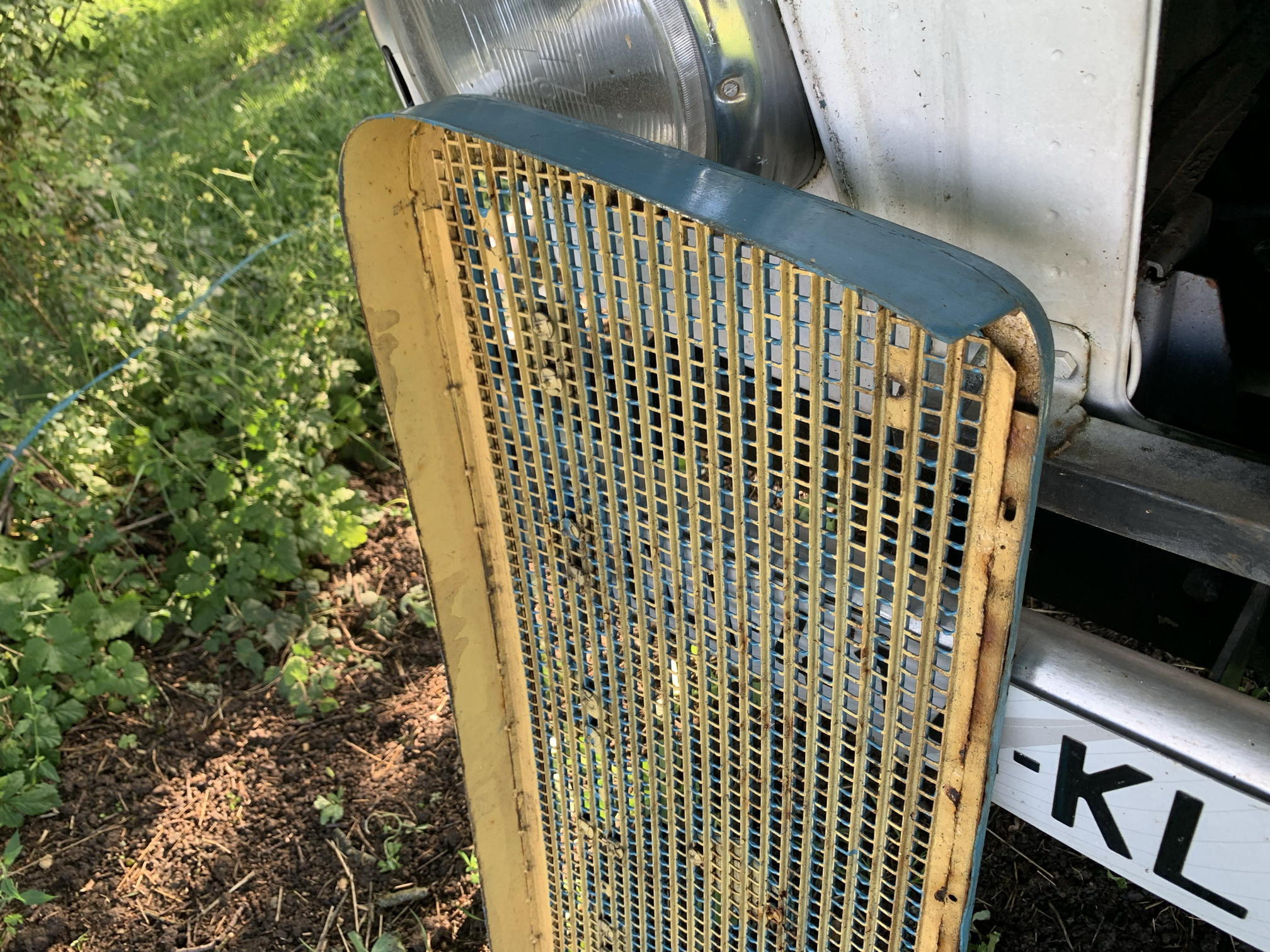

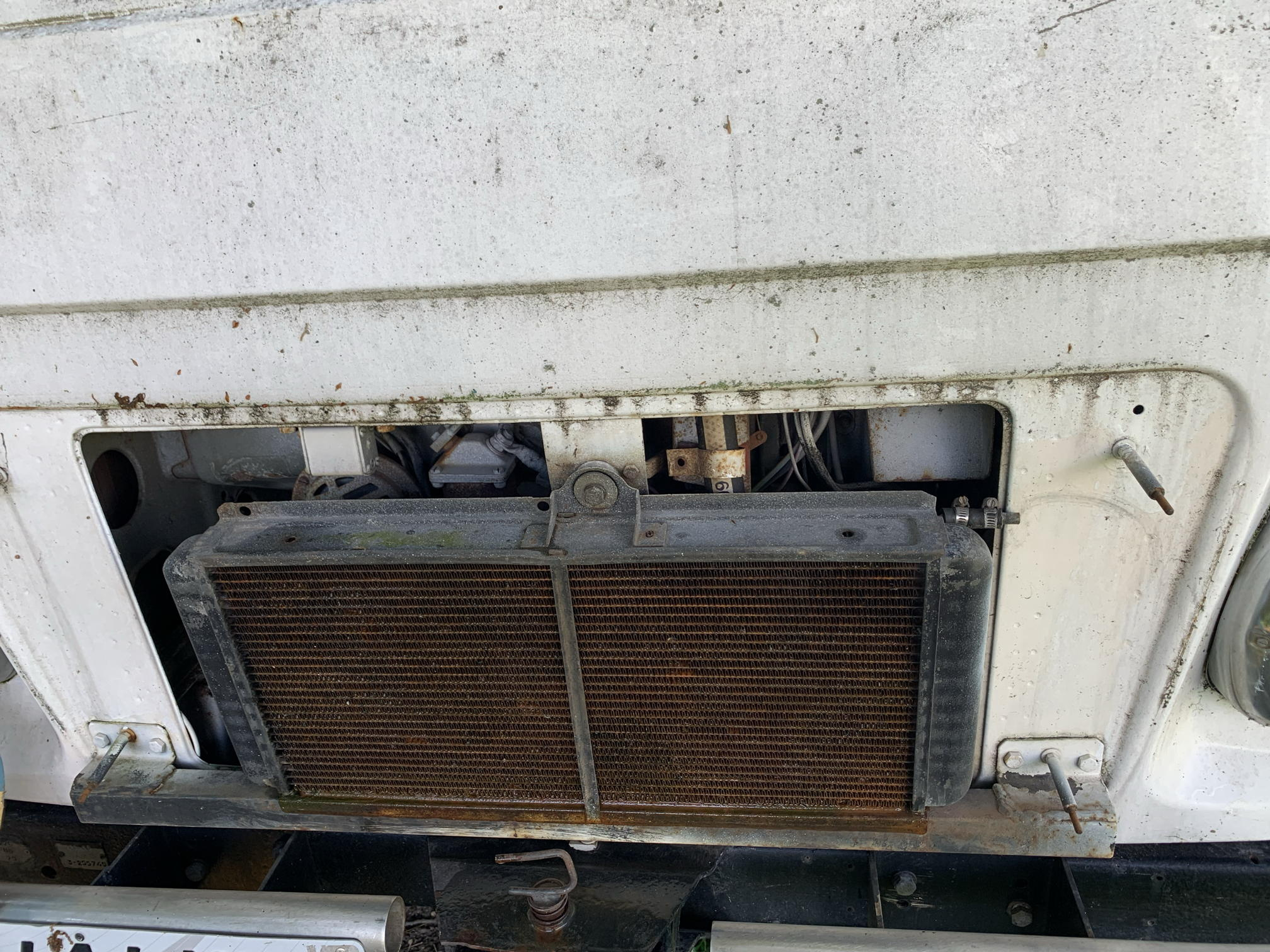

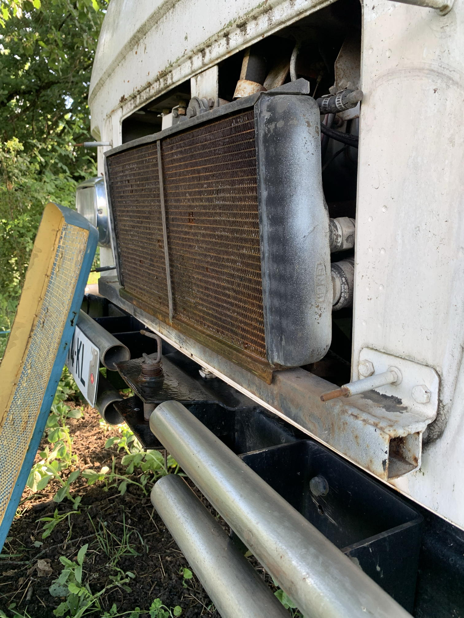

Je met quand même les tofs
y'a eu une petite modif de la calandre

Didier
- Bison Fute
- Messages : 322
- Enregistré le : 14 oct. 2013 21:54
Re: Radiateur plus performant
280x600x52 mm
c'est un IPRA
J'ai acheter le camion dans l'état, c'est une prépa Schiepatti
genre comme celui-ci: https://www.ebay.fr/itm/134102913930?mk ... olid=10050
ou là: https://www.carrossauto.com/radiateur-d ... 22843.html
c'est un IPRA

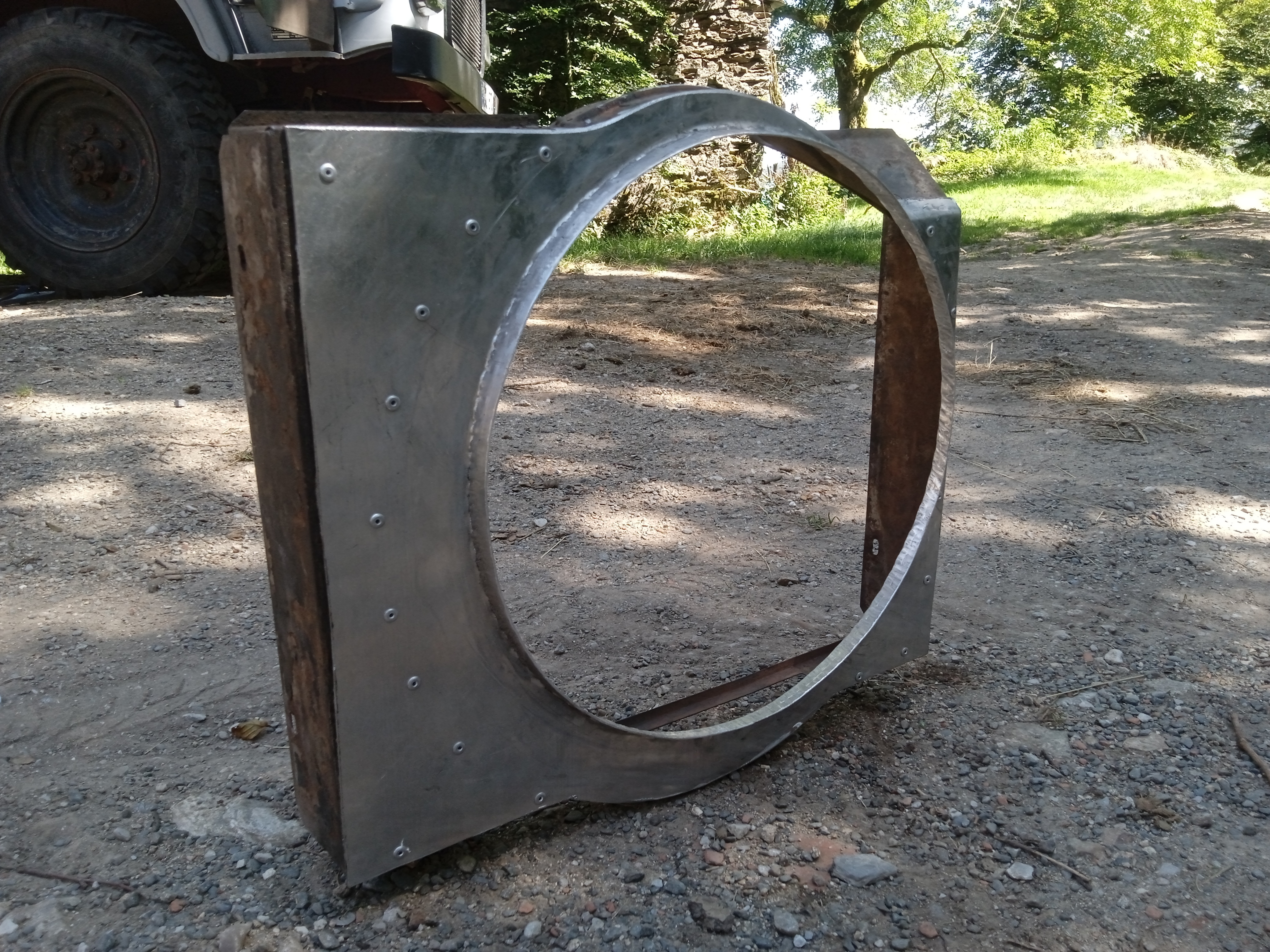

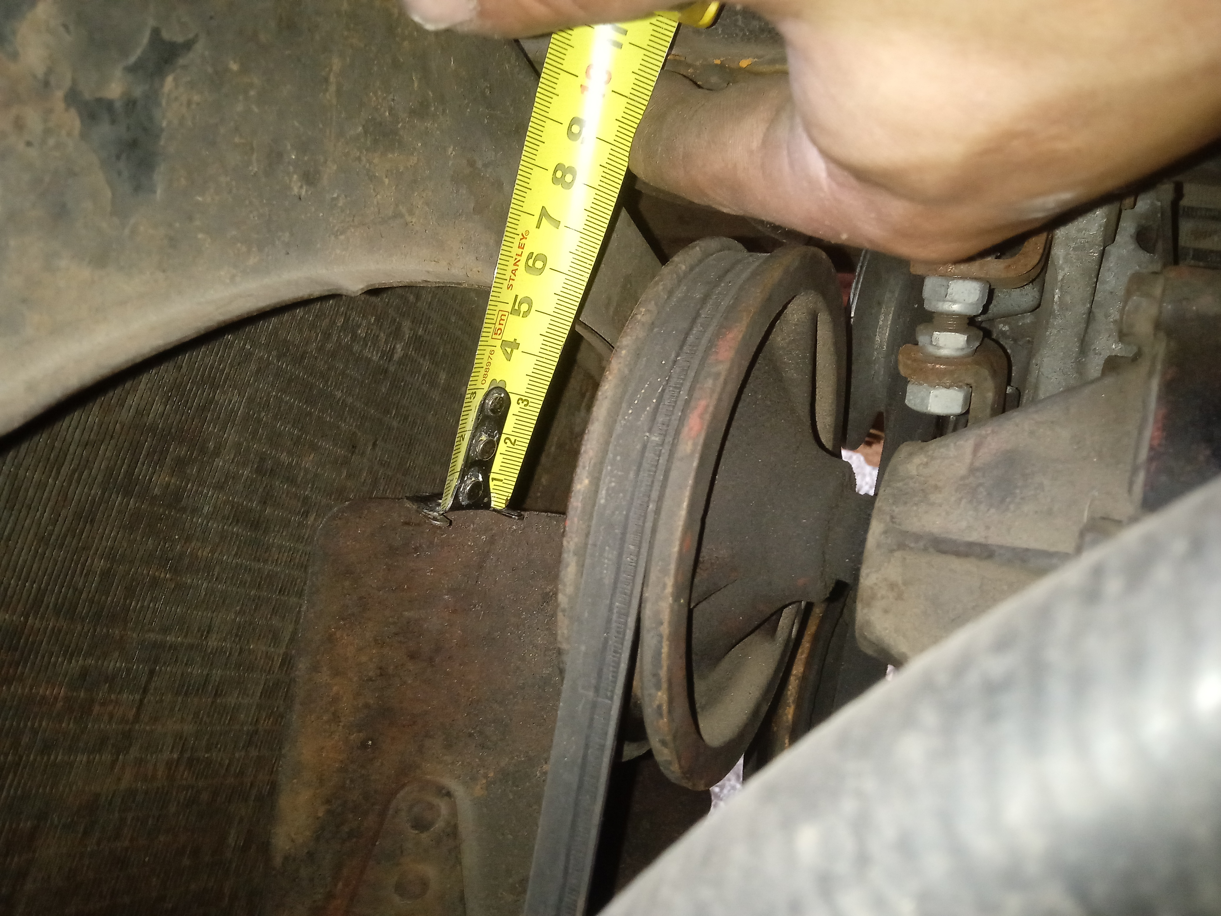

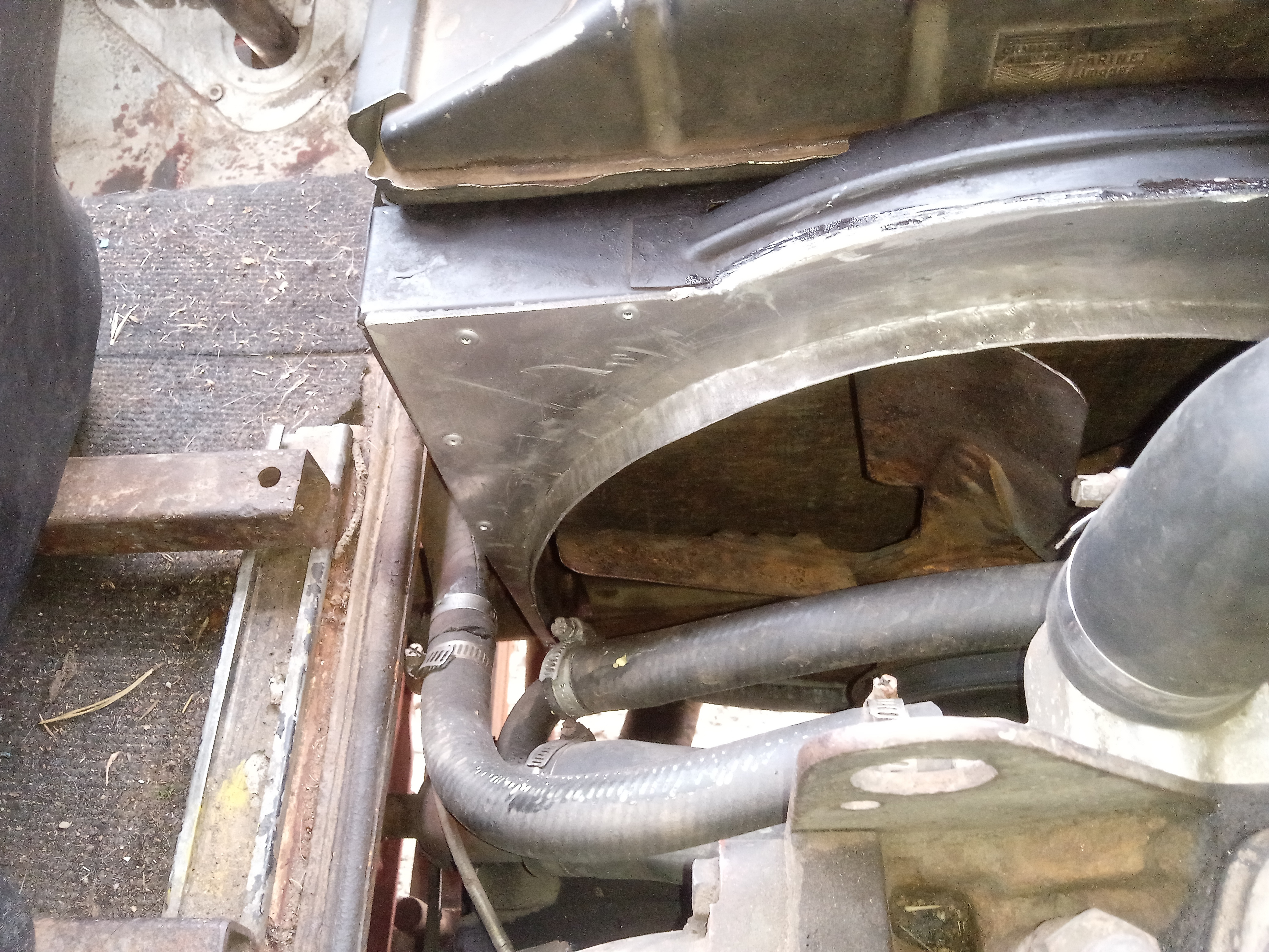

Bonjour, je viens poster ici un élément supplémentaire pour les histoires de chauffe.
Un pote mécano m'à conseillé d'améliorer l'écope entre le radiateur et le ventilateur afin qu'il y ait le moins de jeux possible entre l'hélice et l'écope. Sa permet une aspiration plus complète à travers le radiateur.
Après fabrication et essais, sa refroidi mieux et plus vite.
Sa ne résout pas les surchauffes dans les pires conditions mais l'impact n'est pas négligeable pour une réalisation assez basique.
Quelques photos
Quelques photos
ton pote a raison, c’est une évidence souvent citée sur certains véhicules.
Et si au lieu de faire une écope plus grande tu avais mis une hélice plus grande......................?

Théo
- Plongeur
- Messages : 36
- Enregistré le : 23 avr. 2020 10:44
J'avais sous le main de quoi fabriquer une écope plus serrée à ce moment là..
Et j'aurais dû modifier l'écope car celle ci avait un jeux irrégulier de plusieurs centimètres par rapport au ventilateur, je n'aurai pas eu le résultat souhaité

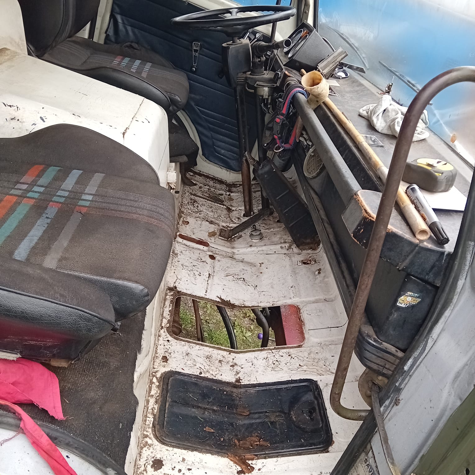

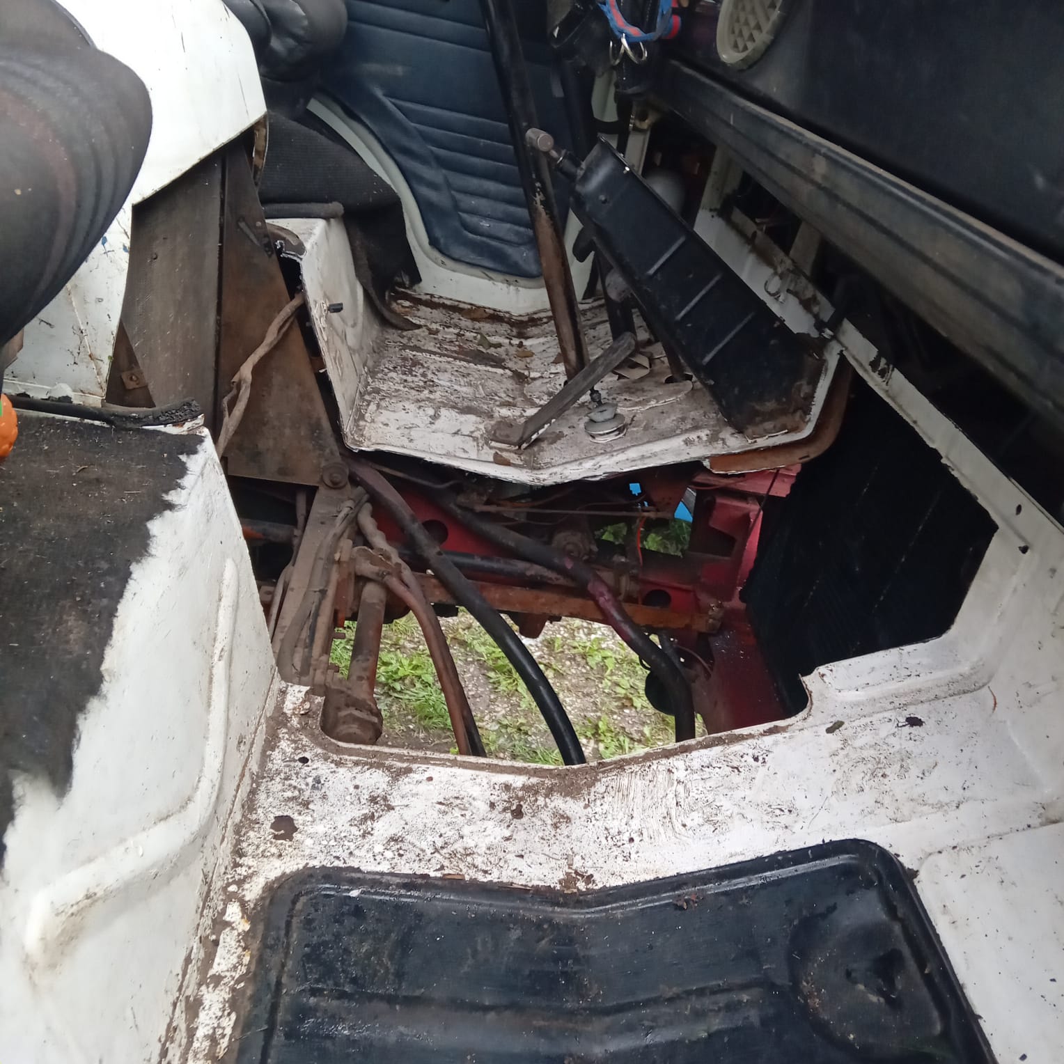

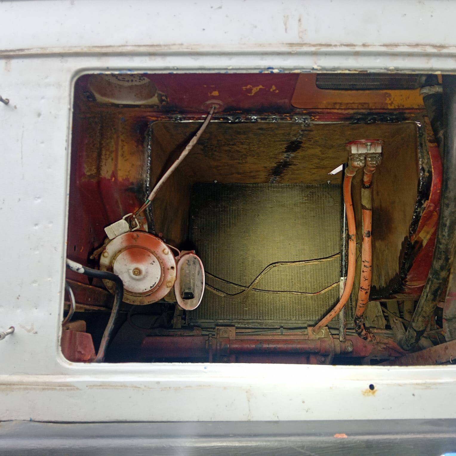

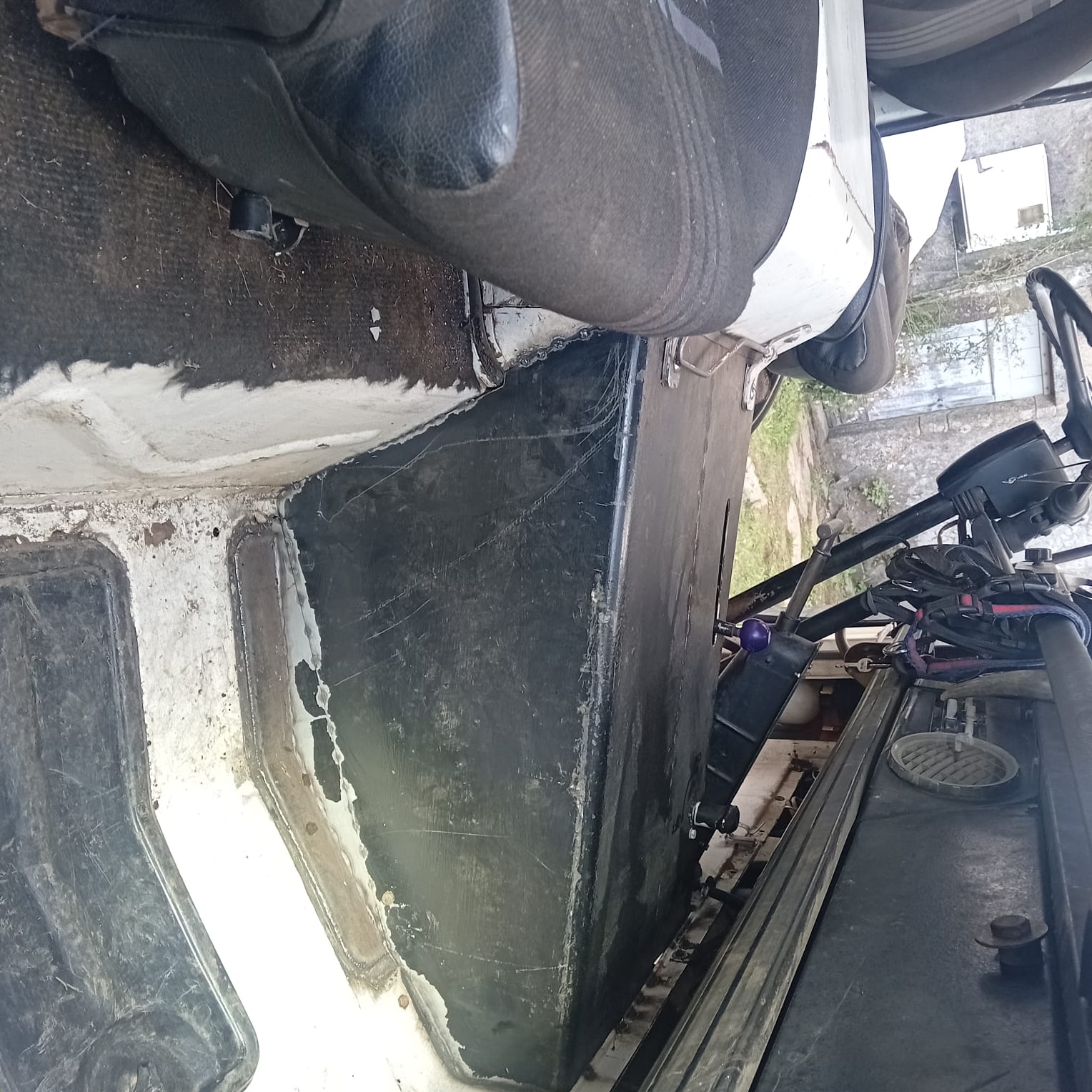

Salut a tous
J'ai trouvé un radiateur de clio1 qui a l'air pas mal. Épais , cuivre , bonne dimensions pour aller derrière la calandre et raccords a des endroits pas trop chiants.
J'ai viré tout ce qui était au milieu, claxon , coupe circuit ect...
Et je me suis chauffé au couper le plancher afin de faire un tunnel d'air tout droit jusqu'au radiateur.
Le tunnel arrive jusqu'en haut des aillettes du radiateur, j'ai fait au maximum.
Au final j'ai pas monté le radiateur de clio , j'ai rebrancher le radiateur d'origine de chauffage mais sans le robinet. Après essais sur route je suis très satisfait. Un trajet de 3 h chargé a 4 tonnes 3 avec montés et long faut plats l'aiguille n'a pas dépassé les 91° au lieu de 100°/ 108 ° habituels et le refroidissement est bien plus rapide.
Pour l'instant c'est trop bien pour rajouter un rajouter un radiateur supplémentaire et pas tant de boulot.
Je vous mets les photos
