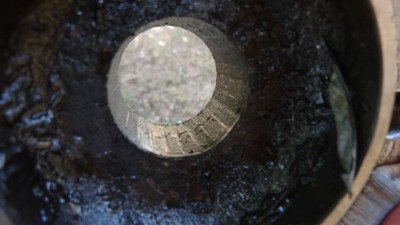

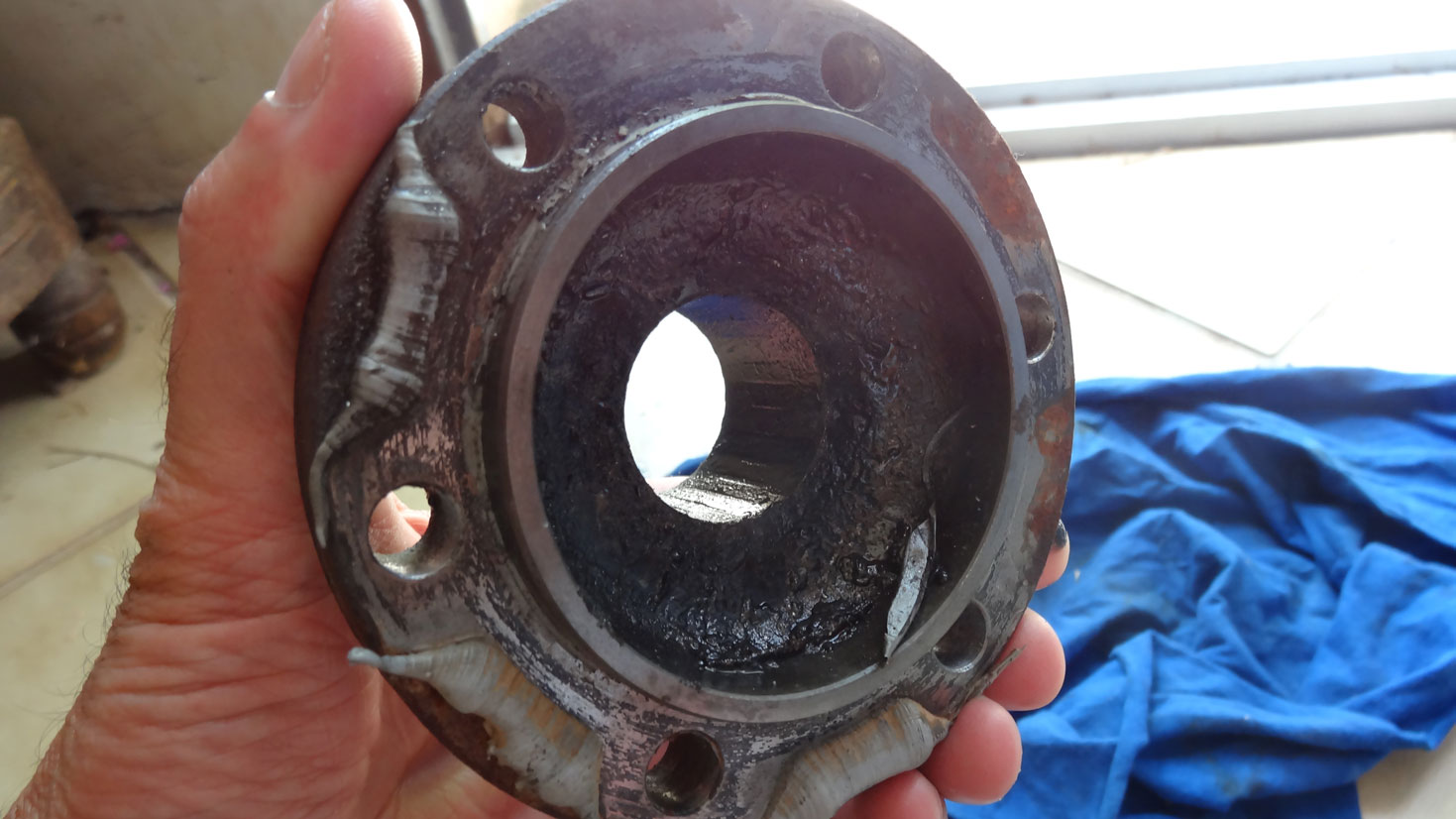

ca y est j'ai eu un peu de temps pour démonter, finalement c'est une main meneuse, la gauche.
en espérant qu'il n'y ait que ca...
mais il y a quelques choses que je ne comprends pas:
quand je soulevais la roue gauche avec l'autre au sol et une vitesse enclenchée, la roue tournait mais quand j'inversais je soulevais la droite avec la gauche au sol, la roue droite tournait aussi..
c'est quoi? le différentiel qui permet de faire ca?
j'espère que ca ne veut pas dire que la main meneuse droite a cassé aussi, ce serait étonnant que les 2 mains meneuses aient cassées en même temps. de toute façon, je verrai ca au remontage.
prix de la pièce chez iveco 240 € delais indeterminé
prix de la pièce chez euro 4x4 26 €!!!! en stock cherchez l'erreur
a suivre

j'avais oublié les photos...
il n'y a plus beaucoup de cannelures...
Oui , c'est même pour cela que les blocages de différentiel existent

euh... oui nomade mais quand rien n'est cassé, il me semble que quand je lève la roue, elle ne tourne pas quand l'autre est au sol... non?
- Nomade où es tu ?
- Messages : 2271
Re: problème suspensions iveco massif
Oui, oui tu as raison...
mais comme tu as une roue folle , si tu la fait tourner levée elle ne va pas entrainer le différentiel ...
Si tu la pose au sol c'est comme si elle était levée puisqu' elle est libre , et donc l'autre va pouvoir tourner aussi par l’intermédiaire du différentiel .
Donc ce qu'il t'arrive est normal vu l'état de ta "main meneuse"

main meneuse changée, tout fonctionne.
26 € de pièce et 34€ d'huile réparation pas trop onéreuse...
