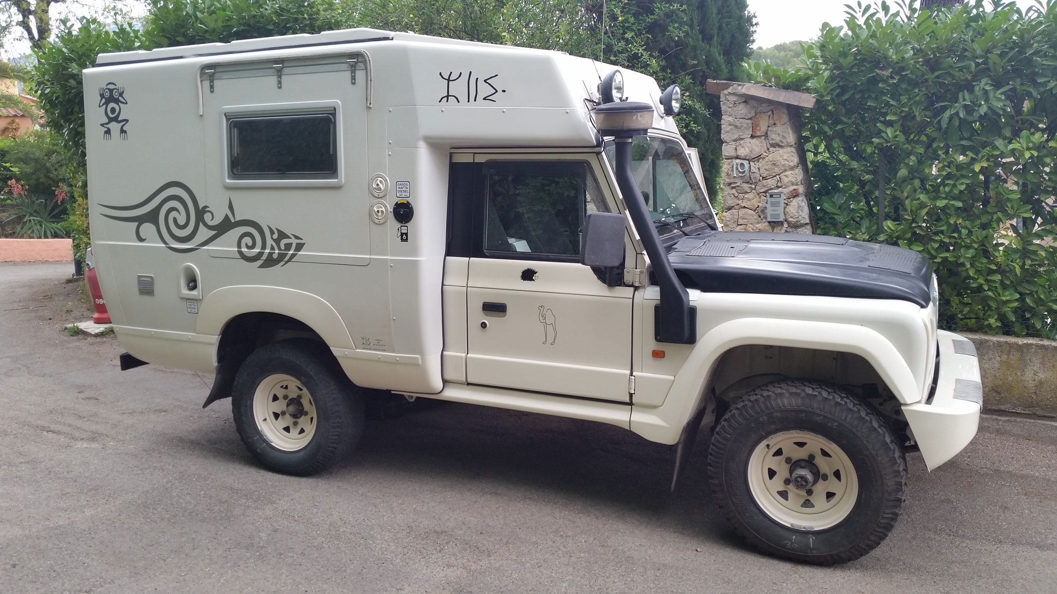

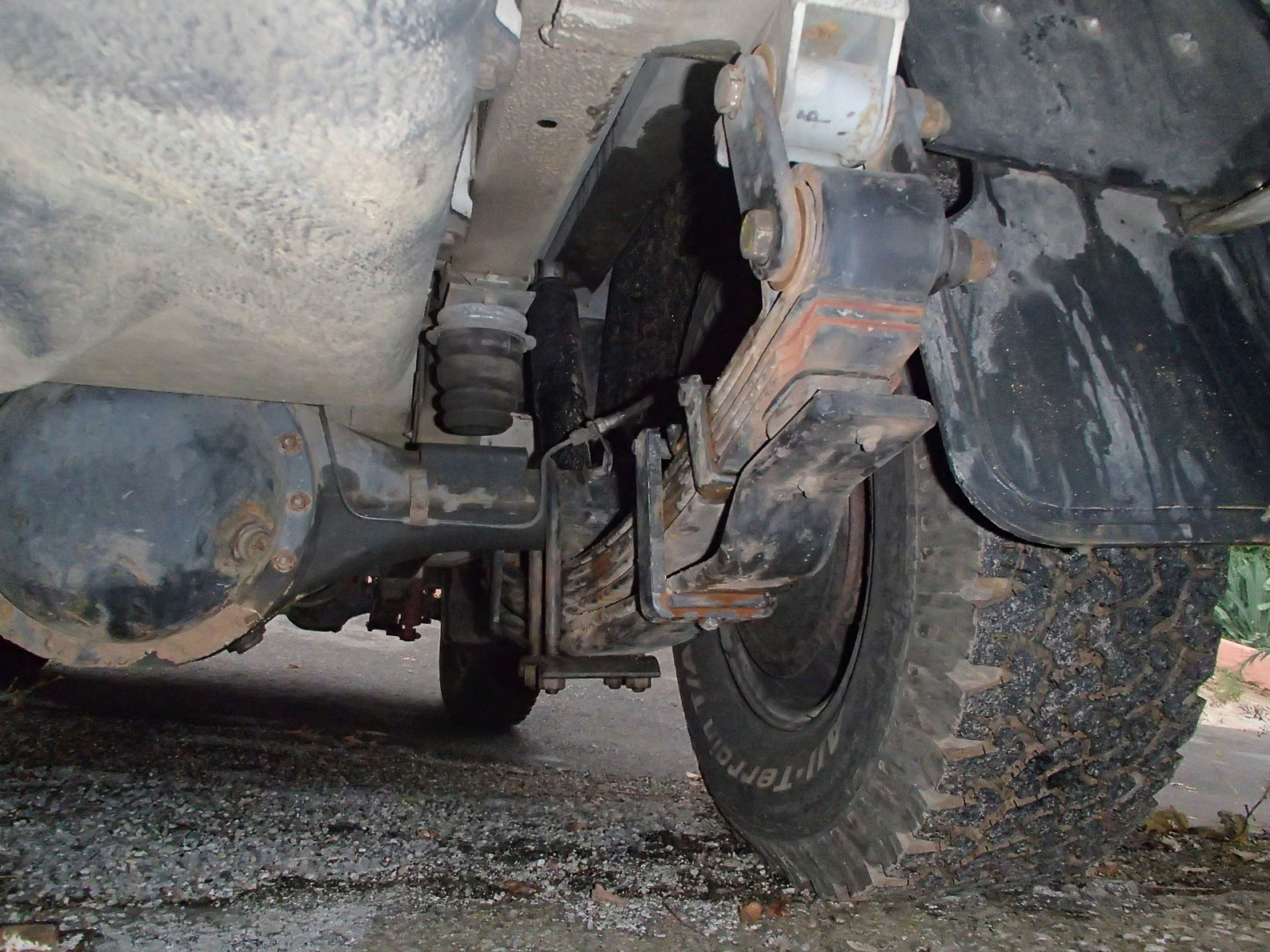

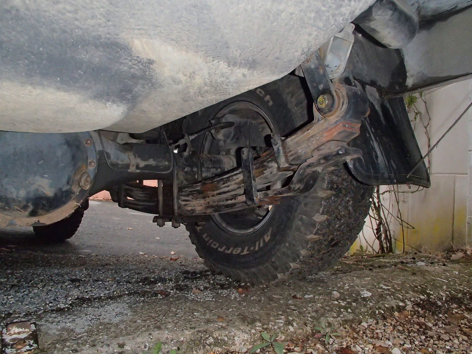

quelques photos de l'engin et des suspensions

Ce qui m'étonne aussi, c'est que tu ais besoin d'une lame Chassin supplémentaire, la cellule représente combien de poids en + par rapport a l'origine?
Es que Chassin a eu toutes les infos avant de faire le boulot?

helas je ne sais pas, je l'ai acheté d'occasion.
mais j'ai appelé chassin et il m'ont dit:
démontez notre lame et rachetez des lames d'origine...
a 800€ HT le jeu chez iveco!!!!
je crois que la cellule devrait faire 800kg mais faut que j'aille le peser; j'ai trouvé une déchetterie prés de chez moi, j’espère que le type sera assez sympa pour me le peser...

bonjour Bernard
je crois que le châssis du massif est celui du land rover 109.
d’après les infos que j'ai pu récolter, c'est déjà des lames paraboliques dessus.
un ami va me fabriquer des jumelles + 35mm, je ne les voulais pas plus longues pour ne pas trop modifier les angles de pont et la longueur des amortisseurs.
je comptais aussi couper la butée entre le pont et le châssis, c'est une butée en caoutchouc annelée, je pensais couper 2 anneaux et la garder pour éviter le contact pont châssis.
comme tu peux voir sur la photo, il n'y a que 3 cm avant que la butée en caoutchouc touche le pont.
certes, en augmentant les jumelles je vais augmenter le débattement mais d'après ce que j'ai pu comprendre, si j’augmente les jumelles de 35mm le véhicule montera de la moitié soit moins de 2 cm...

Par rapport a l'origine, tu as la lame avec le tampon et la lame Chassin, celle qui tourne autour du SB et qui revient sur le dessus du paquet, ça me semble beaucoup, mais c'est un fait qu'il ne reste pas grand chose entre le pont et la butée.

Bonsoir Jobik,
Tu fais une erreur de changer les jumelles avant d'avoir trouvé le bon compromis des lames ...
Le seul apport d'allonger les jumelles sera d' augmenter la "garde" entre butée et pont.
Je suis d'accord avec ceux qui trouvent tes lames trop nombreuses , tu dois avoir une suspension "bout de bois", je penses que même en enlevant les deux supplémentaires ce sera toujours trop
Avant toute chose cherche la souplesse , enlèves deux lames et regardes si ton véhicule s'affaisse .
S'il ne s' affaisse pas fais un essai routier , as tu gagné en souplesse ? Ne faudrait-il pas enlever encore une lame?
Il n'est pas évident que ta butée soit sollicitée actuellement avec ton jeu de lames , c'est seulement après un bon réglage de suspension (lames) que tu sauras s'il faut la raccourcir
Quand aux jumelles , c'est seulement si tu veux augmenter la garde dans les ailes et l garde au sol de ta caisse que tu devra y toucher
Ne prends pas le problème à l'envers....
Ensuite seulement travaille ton amortissement
Pour exemple j'ai sur mon Cabstar passé mon jeu de lames de 5 à 2 , il ne s'affaisse pas et il est bien souple

bonsoir nomade
j'ai inspecté le plat qui est soudé sur le pont et sur lequel vient buter la butée en caoutchouc. il est marqué d'un rond qui est identique au diamètre de la butée en caoutchouc. signe que la butée vient bien en contact avec le pont...
c'est évident qu'avec simplement 3 cm de débattement entre la butée en caoutchouc et le pont, ca ne peut que venir en contact..
j'ai peur que si j'enleve trop de lame, je casse tout si je prends par accident une grosse ornière...
je vais essayer de peser l'engin et voir combien de kilos supplémentaires j'ai par rapport à l'origine..
a suivre
a suivre
