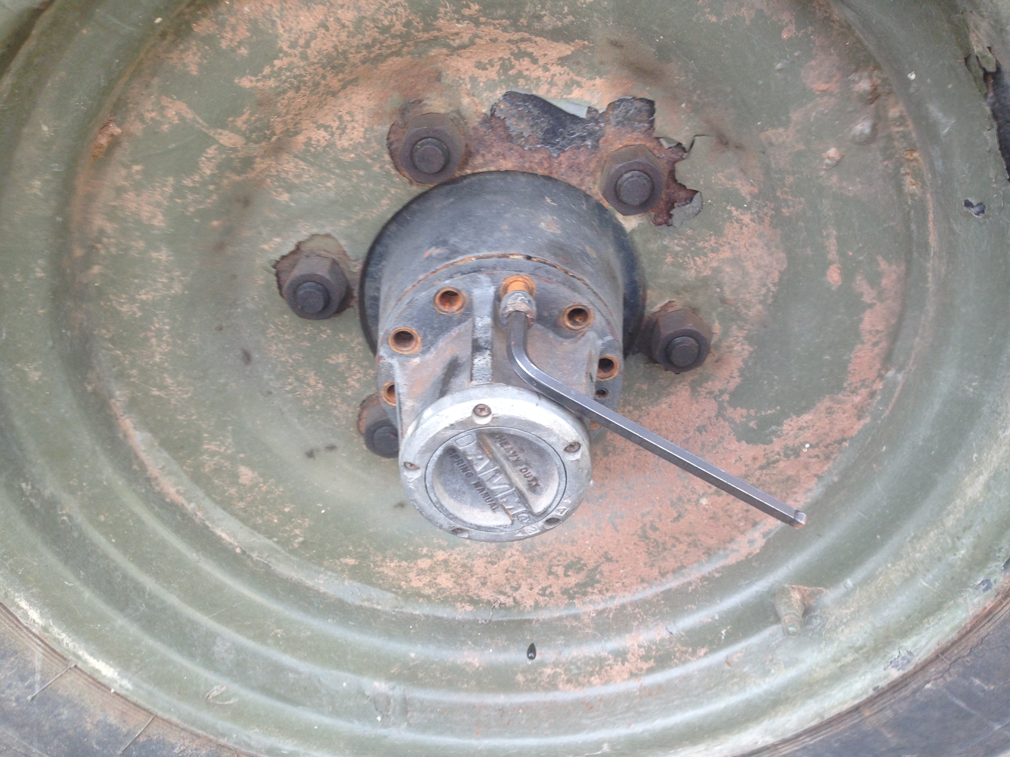

Sans moyeux débrayable (bloqué quoi), transfert en 4x4, moteur arrêté bien sur, 1 roue en l'air, l'autre ne doit pas tourner....

Si t'es sur que c'est le pont avant, tu essaye avec un aimant et par le bouchon de vidange de sortir les morceaux de pignons mais bon....
Messages : 5053
Re: URGENT! boite de transfert
Jigmé a écrit : Il suffit de déposer l'arbre BV/pont avant puis d'enlever la tulipe et de vider non ?
bin vi ça suffit : démonte l'arbre entre la bt et le pont, enlève les moyeux débrayables et tu roules sans problème...
si c'est plus grave je peux monter te filer un coup de main en fin de semaine....
Fabien 42 & 69
Incognito.
Incognito.
Messages : 2350
Re: URGENT! boite de transfert... et pont avant
Message par Fabien 42 & 69 »
Non, si il enlève les moyeux : les arbres de roues ne sont plus tenu et ca se balade... Si ils sont débrayables, pas grave de les laisser. Si ?
J'enlèverais juste l'arbre de transmission et les morceaux de métal dans le pont si possible (par la vidange) et basta pour l'urgence.
Faut déjà trouver un pont si c'est ca....
Messages : 5053
ouai 'fin y a pas grand chose qui va se balader, si il enlève les moyeux ça élimine tout pb éventuel de friction ou autre truc chelous qui aurait pu se passer car il ne connait pas exactement la source du pb, au passage il tire sur le demi arbre pour voir si celui ci ne serra pas éjecté au premier rond point...
mais oui t'as raison, les décraboter suffit ....

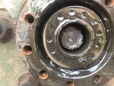

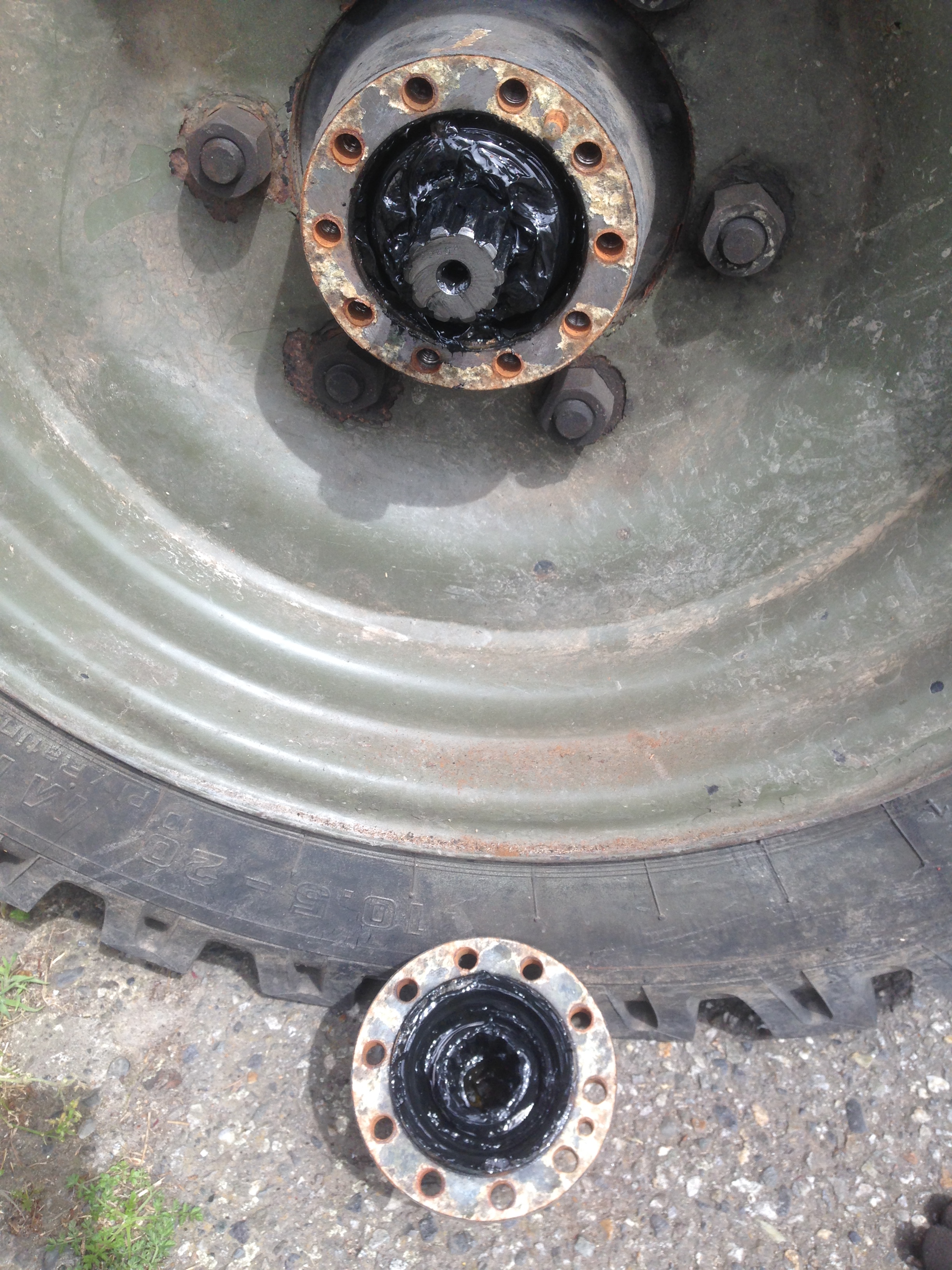

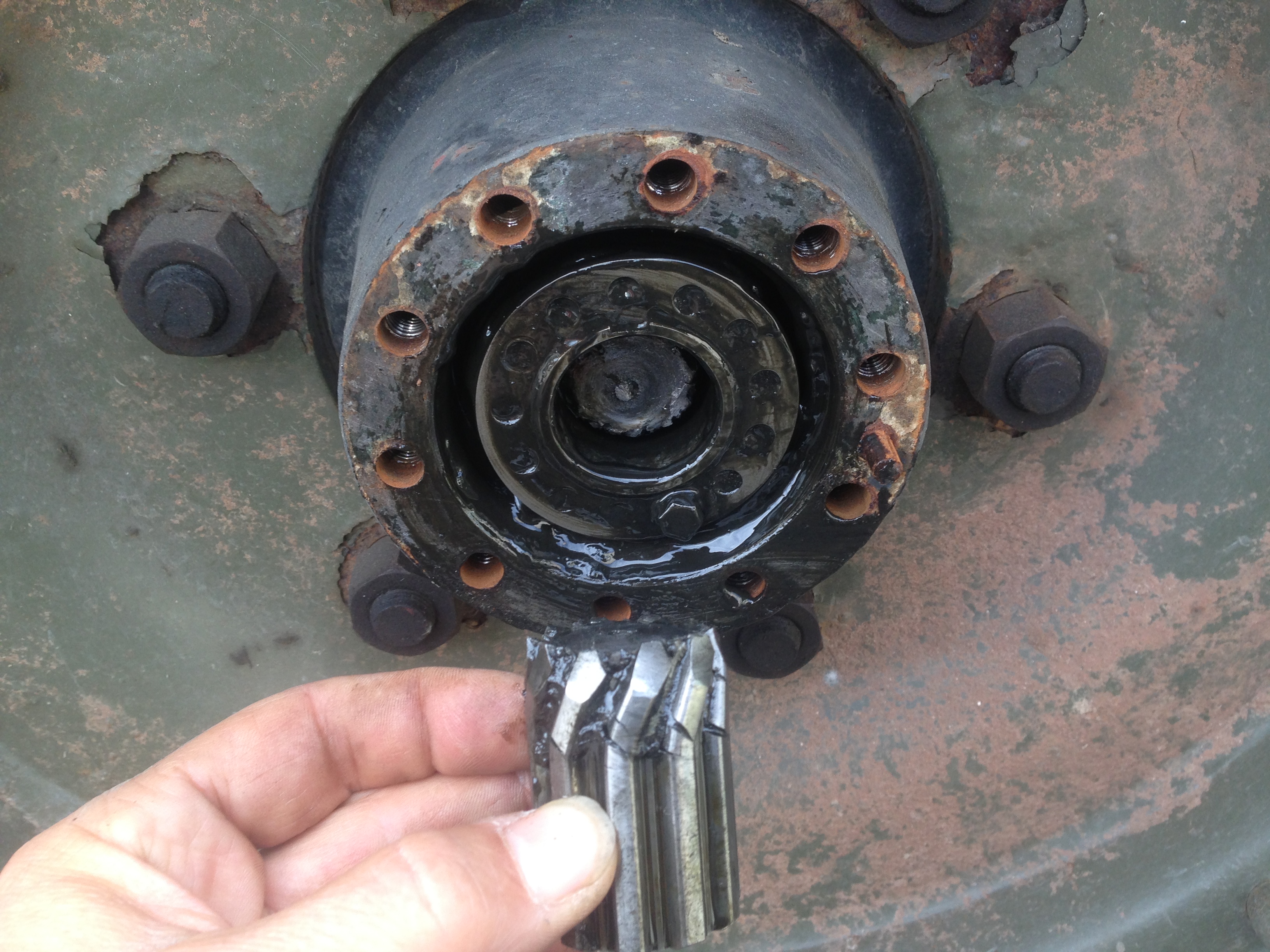

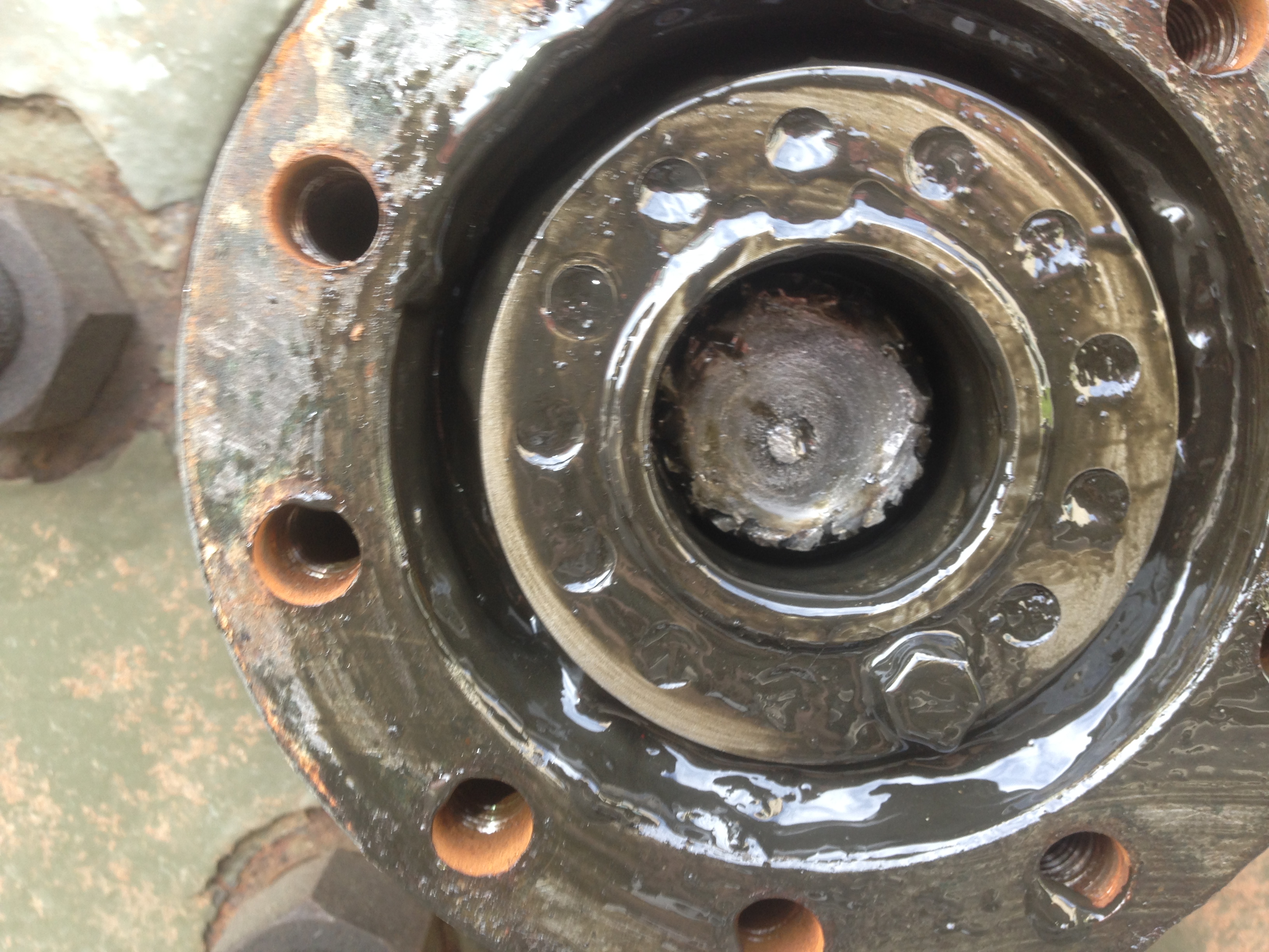

avant droit
avant droit
bien tordu
bien tordu
l'avant gauche est intacte
Le demi-arbre avant droit était bien cassé, après avoir enlevé le morceau et refermé,
j'ai enlevé l'arbre BT/pont avant et essayé de rouler pour écouter.
Et toujours le même bruit...
mais en me penchant bien jusqu'à la taille par la fenêtre, il me semble maintenant que le bruit vient du pont arrière :lol:

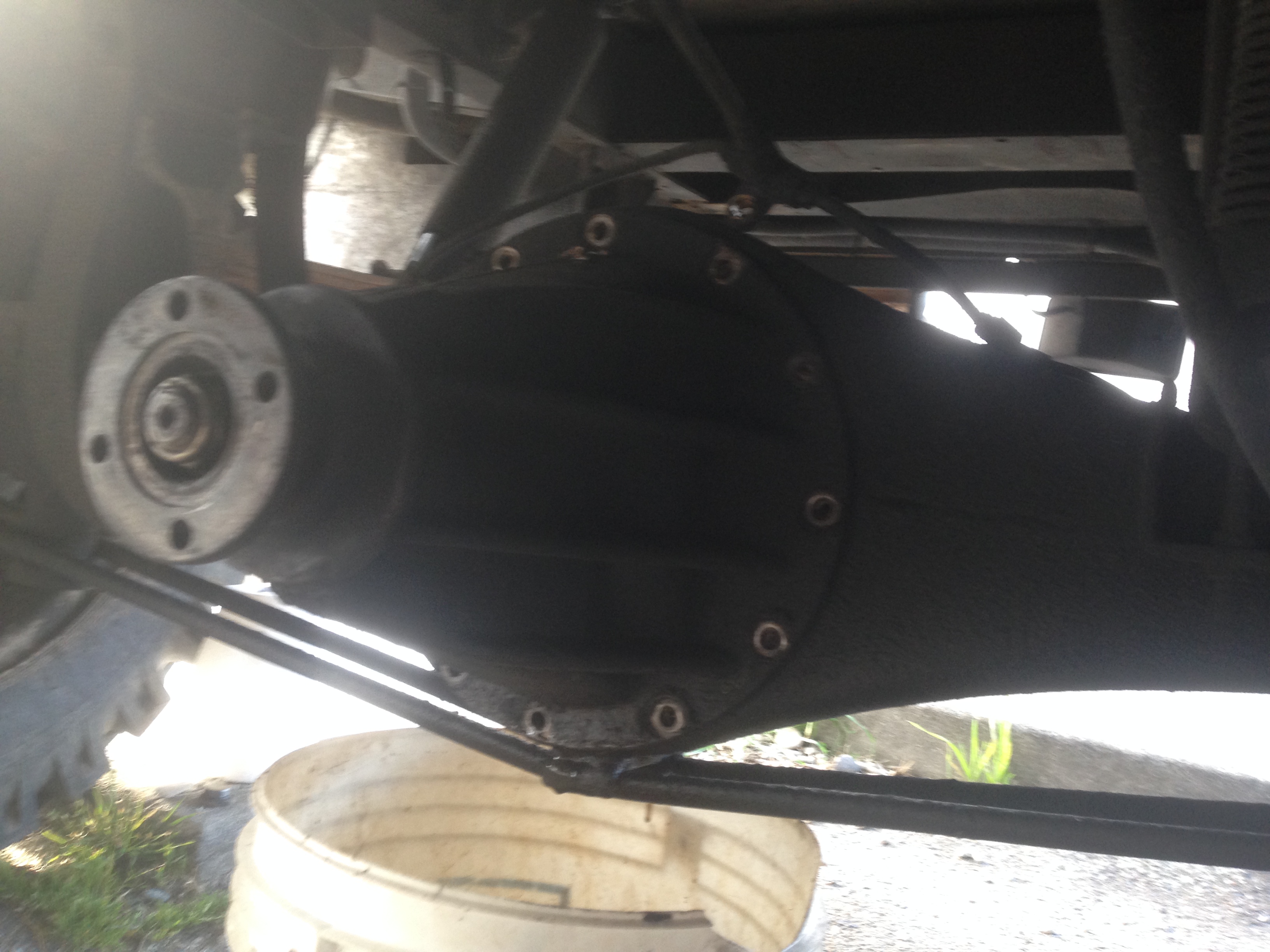

Prochaine étape, vidange de pont arrière et ouverture.
Donc là, pour l'arrière, je peux virer l'arbre BT/pont et ouvrir celui-ci par les cinquante douze écrous en bout de tulipe ? c'est ça ?
comme ça je pourrai voir toute la mécanique.
Messages : 3351
Message par Bruno Jordan »
Oui

arrivé à ce point ça bloque, le nez ne sort pas quand je tire dessus, il y a un peu de jeu.
Je tire plus fort ?
Messages : 3744
Tu as sorti les arbres de roues ?
Fabien 42 & 69
Incognito.
Incognito.
Messages : 2350
Si oui, tire !!!! Mais c'est lourd quand même ;)
Didier
Bison Fute
Bison Fute
Messages : 322
Enregistré le : 14 oct. 2013 21:54
Message par Didier »
non, je n'ai pas sorti les arbres de roues... :oops:
mais une fois fait, l’intérieur va-il venir avec le cache ou rester dans le pont ?
Fabien 42 & 69
Incognito.
Incognito.
Messages : 2350
Si tu sors pas les 2 arbres le pont ne vient pas ! (enfin, tu les dévisse et les tire de 10cm pas besoin de les sortir complètement).
Il n'y a pas de "cache", le pont/différentiel sort.
