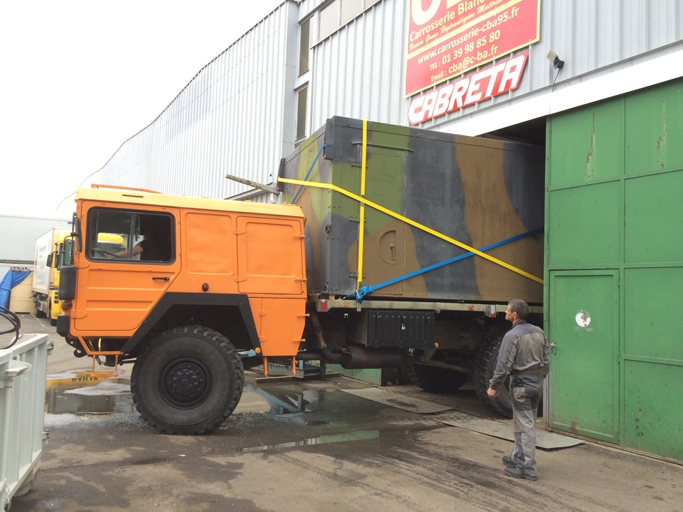

Bon et bien voila ça avance... Lentement mais ça avance...
Plateau en cours de modification pour mise en place de 4 twist lock repris sur le châssis...
J'ai trouvé un carrossier sympa qui trippe sur le projet.
Mais bon même sympa c'est des pièces, des heures etc... donc pas mal de blé mais bon pour la partie fixation de la maison, je préfère que ce soit fait par un pro. Si un jour il me prend l'idée saugrenue de passer par une homologation, ça sera plus simple je pense.
Problème lorsqu'on habite en appart et en région parisienne... La place.
Pas d'atelier et peu d'outillage...
Ça commence à me démanger.
