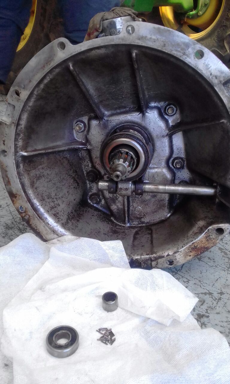

Juste pour confirmation tu peux me donner le diamètre de la queue de l'arbre primaire de la boite ou du roulement pilote.

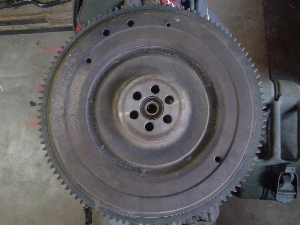

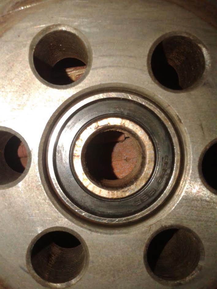

Bon voici tout ce que je peux donner comme détails:
références marqués dessus: 7325 7450411 GH190,
diamètre externe :32,7cm; dimaètre interne: 13,8cm
référence sur le roulement: 6202 RSR dimètreexterne: 30mm
Donc ça c'est le mauvais volant moteur, il faudrait maintenant les dimensions du bon modèle
