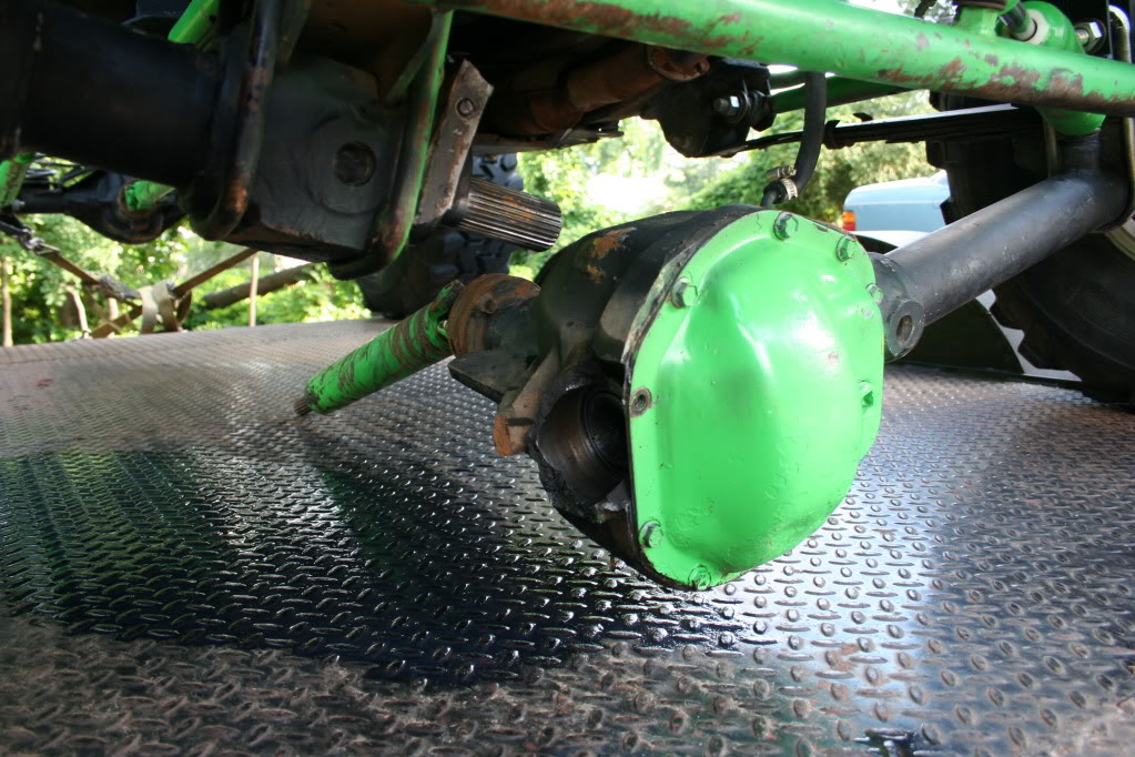

merci daniel pour les plan,s'est du joli matos,dans le monde agricole mon voisin dit que cararro joui d'une réputation assez moyenne...etrange...
effectivement le corp de pont ressemble fort au pont carraro monter sur les auverland...
seb: sur tout les camion que j'ai conduit j'ai trouver l'efficacité du frein a échappement nul ou presque,j'ai un 9.5t: a vide dans les tours,ça vas a peut pres mais une fois cam en charge....rien,nul s'est pas pour rien qu'a été inventer des système largement plus efficace comme le telma ...après bon,le telma et le risque d'incendie.... s'est LE cliché.... :roll: ...franchement il y a bien longtemps que tu n'a pas vu un cam en feu a cause d'un telma,si tu l'utilise correctement il n'y a absolument aucun risque...de très nombreux bus minibus et camping car équiper de telma avec d’excellent résultat....
pour ce qui est de l'efficacité le telma offre un ralentissement dés 3 km/h...sans jamais solliciter le moteur,le seul bemol je trouve,s'est le poids: s'est hyper lourd...
après pour ce qui de pété un pont en 2 s'est pratiquement impossible ,sauf en tt très hard...par contre plier la barre de liaison ça peut arriver plus fréquemment...une souche,un rocher...même en roulant au pas, tu t’arrête dans une souche,le couple suffit a te niquer au minimum le parallélisme....et ça s'est beaucoup plus sur que fendre le corps de pont....
bon ok....rien n'est impossible...ici un carraro sur un auverland

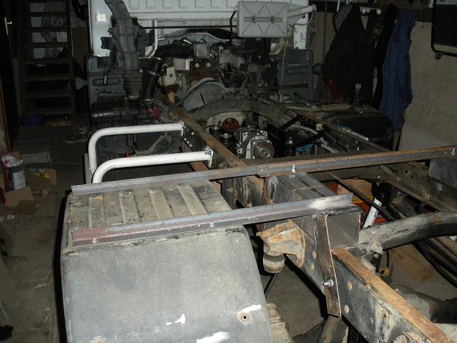

Côté travaux, les corbeaux sont dégagés du châssis ; ces foutus rivets ont fini par dégager :x . 12 rivets déglingués pour 3 coups de marteaux sur les doigts : heureusement je ne travaille jamais sans les gants! :mrgreen:
Autrement j'ai adapté les gardes boues et pare-cyclistes sur le châssis directement, en prévision du trajet chez le carrossier
Le boulot n'est pas soigné, c'est fait avec de la récup', mais j'm'en fiche puisque cela ne servira que pour 1 seul trajet : le camion reviendra carrossé proprement.
Le carrossier est à 130kms de chez moi, je prévois de faire le trajet à l'aube pour éviter la maréchaussée, mais dans le cas où je me ferais gauler, c'est pour avoir au moins quelques éléments de discussion en ma faveur!

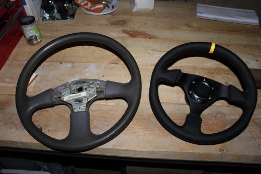

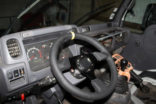

15 jours à tuer en attendant d'apporter le camion chez le carrossier, petits travaux cette semaine :
Montage d'un volant "rallye" de diamètre 330mm (370mm pour le volant de série)
J'ai trouvé mon moyeu tout simplement sur Ebay, la boutique s'appelle Lince Race and Rally, c'est en Angleterre, et ils ont des moyeux pour quasiment tous les véhicules!
Une fois monté :
Montage pile-poil, klaxon qui fonctionne parfaitement.
Seul hic, le couvre moyeu en plastique ne convient pas, le vendeur va m'en envoyer un autre.

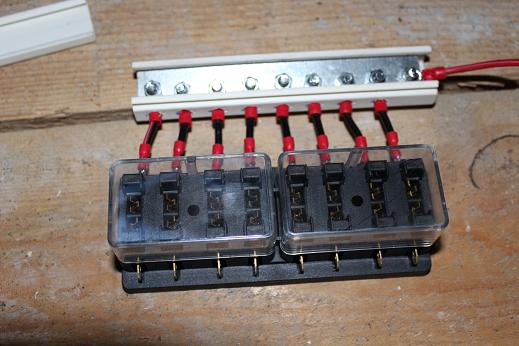

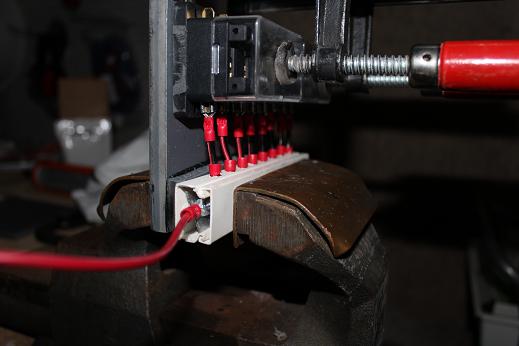

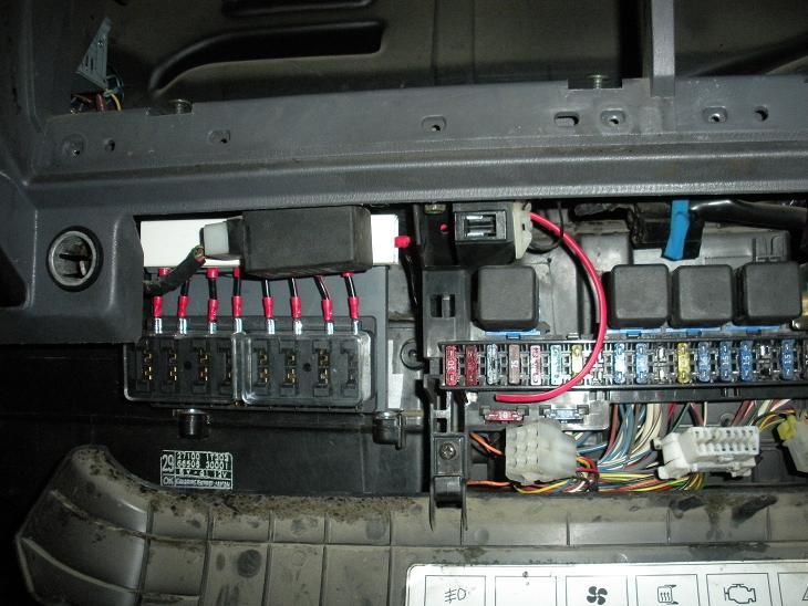

Autrement, confection d'une boite à fusibles supplémentaire pour les accessoires de tableau de bord :
Confection du peigne de distribution
Collage de l'ensemble sur une plaque support en PEHD
Et un emplacement tout juste pour l'installer avec une paire de velcros.
Reste plus qu'à se brancher à la place du fusible prévu pour la ventilation arrière, mais que je n'ai pas puisque je suis en simple cabine.
