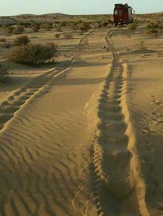

Mon avis:
La bonne pression des pneus dans le sable est primordiale, et, la seule bonne pression est la basse pression...
un véhicule avec des pneus trop gonflés demande beaucoup de puissance et tire sur le moteur et sur les transmissions.
les symptômes d'une trop forte pression sont simples , le véhicule ralentit sur le sable mou, jusqu'à caler!
là vous dégonflez et oh miracle !le véhicule repart sans forcer et sans pour autant avoir a rouler vite.
de même , il est dommage de rouler en 4X2 alors que l'on a un 4X4 , les transmissions souffrent moins ,
En résumé sur le sable , basse pression et 4X4, c'est ça la sécurité! :wink:
pour illustrer: voilà les traces types d'un véhicule qui souffre ...trop gonflé et en deux roues motrices...patinage alternatif et entrée en résonance des amortisseurs , ça se traduit par un sautillement du train arrière et là bonjour les transmission et amortisseurs :(
LAAYOUNE 1.JPG (24.24 Kio) Vu 7834 fois
que le photographe m'excuse de lui avoir volé sa photo , si ça gêne , je l'enlève
Messages : 22698
Re: questions conduite dans le sable
Nomade a écrit :... il est dommage de rouler en 4X2 alors que l'on a un 4X4 , les transmissions souffrent moins ,
c'était aussi ton avis d'une manière générale...mais autant dans le sable ça me parait tout indiqué...autant...si on est en longue sur piste seche j'aime autant rester en 4x2 avec nos engins qui n'ont pas de dif inter-pont..même si en effet tout le couple va aux arbres de roue arrière alors qu'il pourrait être répartis avec l'avant...mais si ça monte et qu'il faut mettre les courtes alors va pour le 4x4...les courtes en 4x2 ce serait pas cool...
tu me diras que si je suis en longue je dois pas être en train de faire des virages a 180° et c'est bien là que les cardans n'aiment pas la blague..plus qu'en ligne droite c'est sur.
donc bref, selon toi ça force moins au contraire quand on est dégonflé...comme quoi c'est bien de confronter les avis contradictoires...j'étais égallement surpris par cette photo , dont, par contre je ne savais pas interprètter que c'était le résultat d'un gonflage excéssif. :shock:
