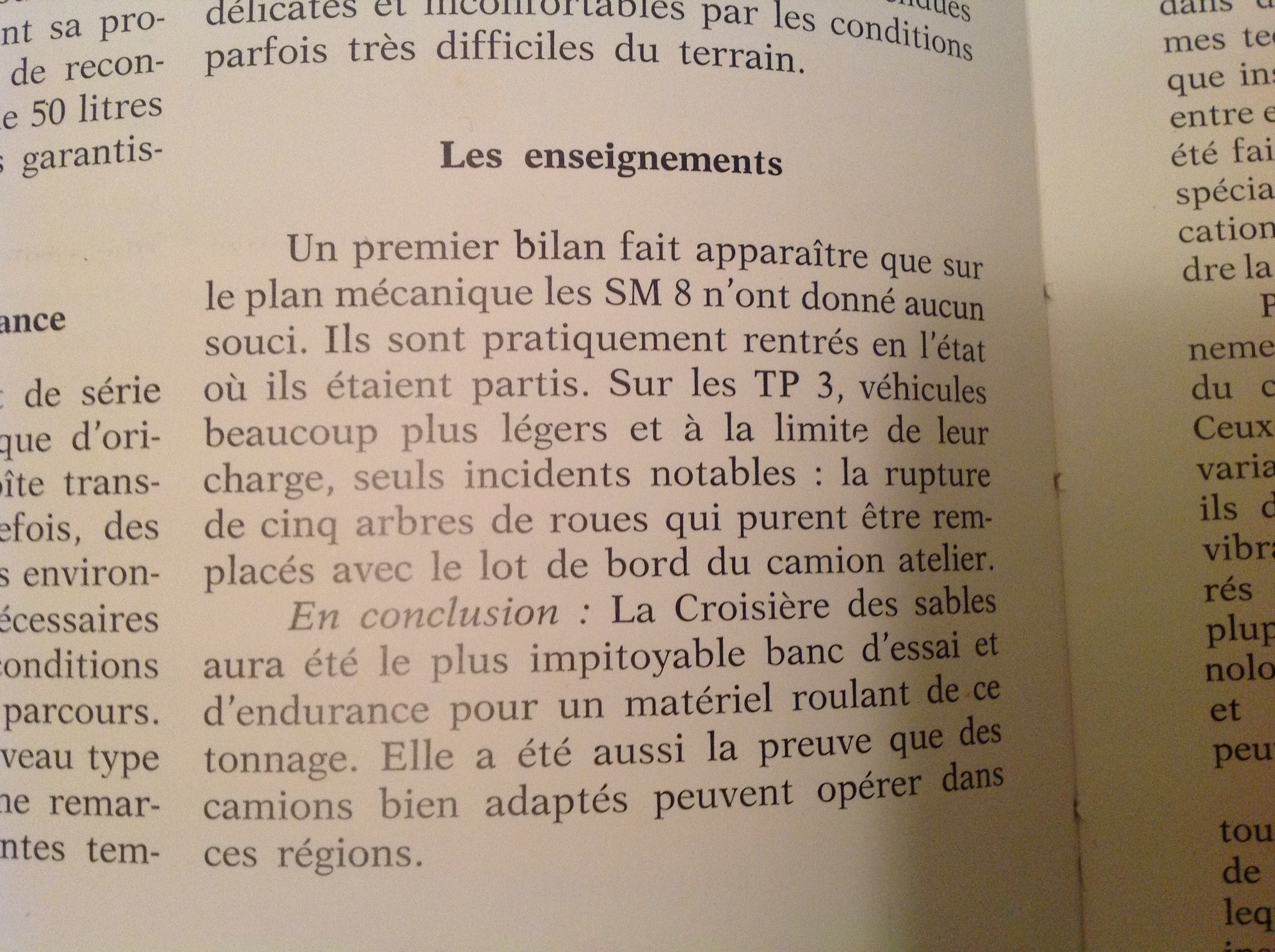

C'est pourtant pas faute de les avoir prévenus ...
Extrait de la croisière des sables :
Oliv'
Oliv'

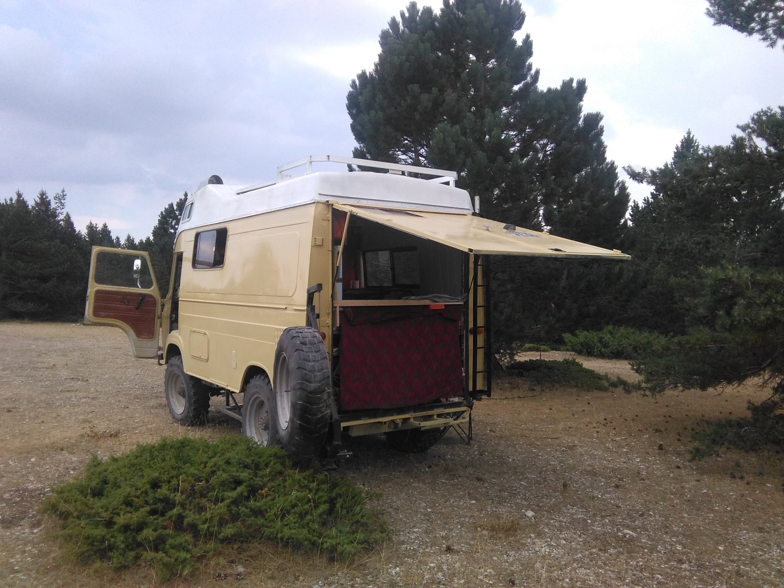

Petit bilan après 1077 km en roulage divers et varié
Les pneux bouffes toujours a l avant ,ca commence a faire chier,
J ai juste eut un petit coup de chauffe en montant le mond ventoux, mais ca faisait plusieurs jours que j entendais chanter les courroies, donc sûrement a cause de ca, helice et pompe a eau mal entraînée
Pas trop fait le point sur la conso, mais a la louche dans les 14 ou 15 litres
Cote amenagement, la douche tip top,et malgre le lit a l arriere, j ai garder mon hayon en reduisant la porte pour avoir un accès soute et pour aéré c est genial, on peut faire du courant d air quelque soit le sens du vent A plus sylvain

Tu l'aurais pas en pdf par hasard ???Olivier a écrit :C'est pourtant pas faute de les avoir prévenus ...![]()
Oliv'

En attendant le pdf complet, voici quelques pages :Cubitus a écrit :Tu l'aurais pas en pdf par hasard ???
Seb

Euhhhhhhhhh
On a aussi testé le chauffage, un poele a bois que j ai diminué de moitie lol
Re: Re Re will to go
Dis donc tu es allé où toi pour avoir envie de tester le chauffage ? Chez nous il fait 35° en ce moment...
Ce soir nous il fait 12 dehors, a peine 25 a l intérieur lol
Mont ventoux ,l altitude lol
