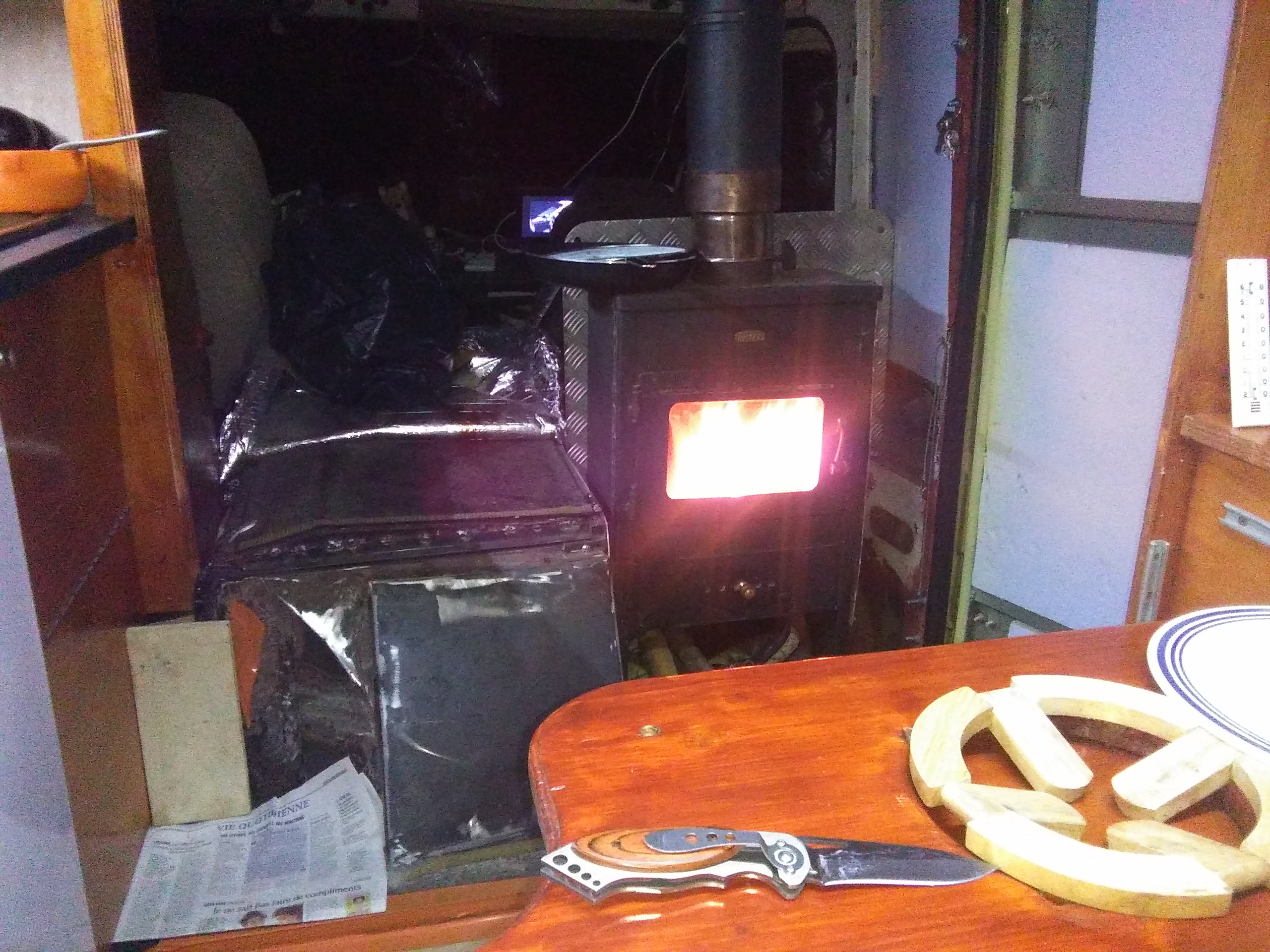

Euhhhhhhhhh
On a aussi testé le chauffage, un poele a bois que j ai diminué de moitie lol

Dis donc tu es allé où toi pour avoir envie de tester le chauffage ? Chez nous il fait 35° en ce moment...
SYL05
- Je tranche dans le vif
- Messages : 1758
Re: Re Re will to go
Ce soir nous il fait 12 dehors, a peine 25 a l intérieur lol
Mont ventoux ,l altitude lol
