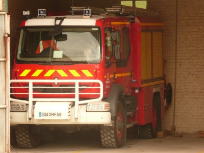

bon ben en attendant le retour du brésil de nos tourtereaux...
un petit frère croisé a la caserne de Le quesnoi.

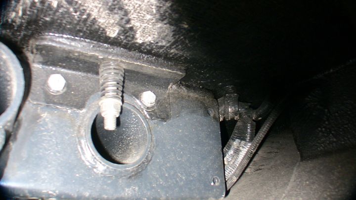

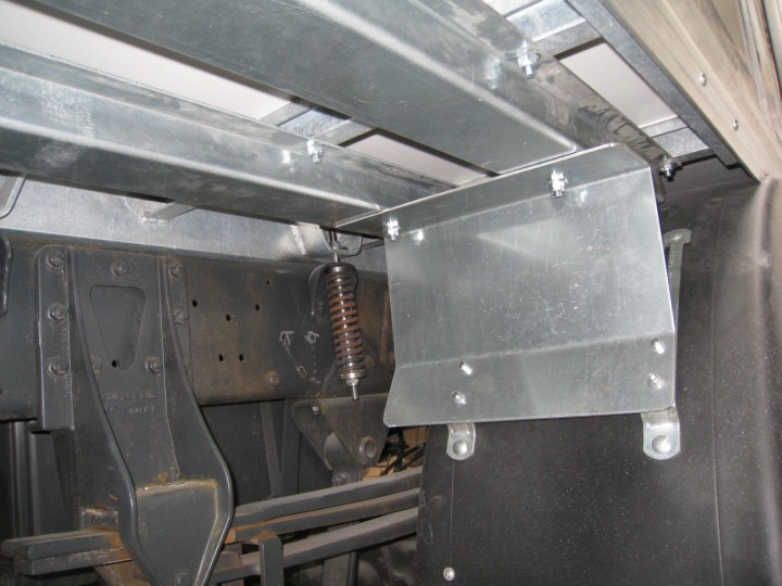

une petite question pour Hippo qui a l'air de bien connaître Pantanal:" le faux châssis est monté raide sur le châssis du camion?"

non il est sur des fixations souples que jean louis a fait faire... elles sont en photo en début de post il me semble

Oui j'ai vu les ressorts mais je ne comprends pas trop le montage.

manuwissant a écrit :Oui j'ai vu les ressorts mais je ne comprends pas trop le montage.
ça m'étonne s'il n'y a pas au moins une photo ou on les voit montés..sinon en attendant le principe est le melme qu'ici sauf que sur ce "nouvel iveco" ils sont beaucoup plus petits:
download/file.php?id=1305&mode=view
jean Louis a fait faire les siens sur cahier des charges..il a demandé une certaine raideur pour un diametre donné et ils calculs le nombre de spire en fonction du diametre du fil utilisé..quoi..d'ailleurs Jean louis disait qu'il allait les serrer un peu plus dur après les premiers essais.
tu vois mieux le truc?
tiens si sur celle ci on en voit une qui est montée..mais pas celle la plus sollicitée lors des croisements de pont car elles sont masquées par les coffre et réservoirs..

Compris :D :!: :wink:

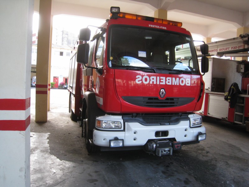

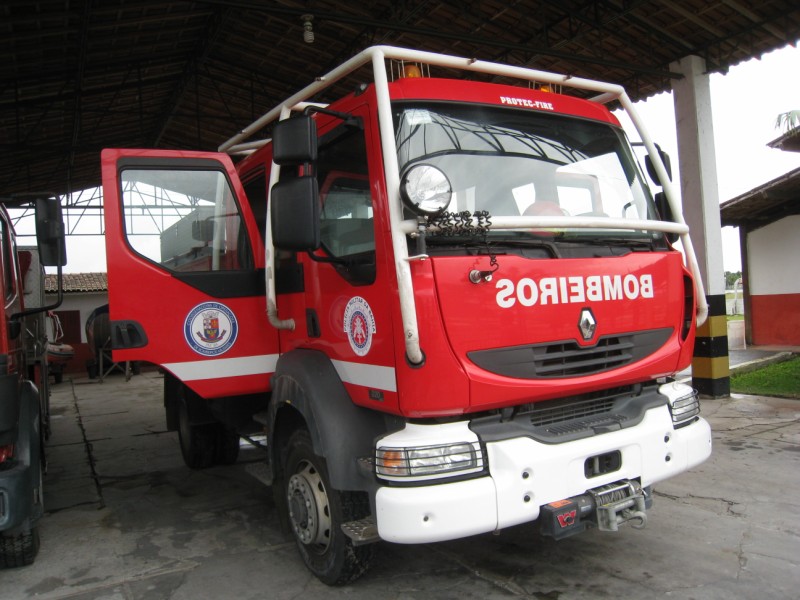

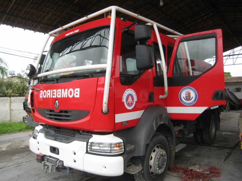

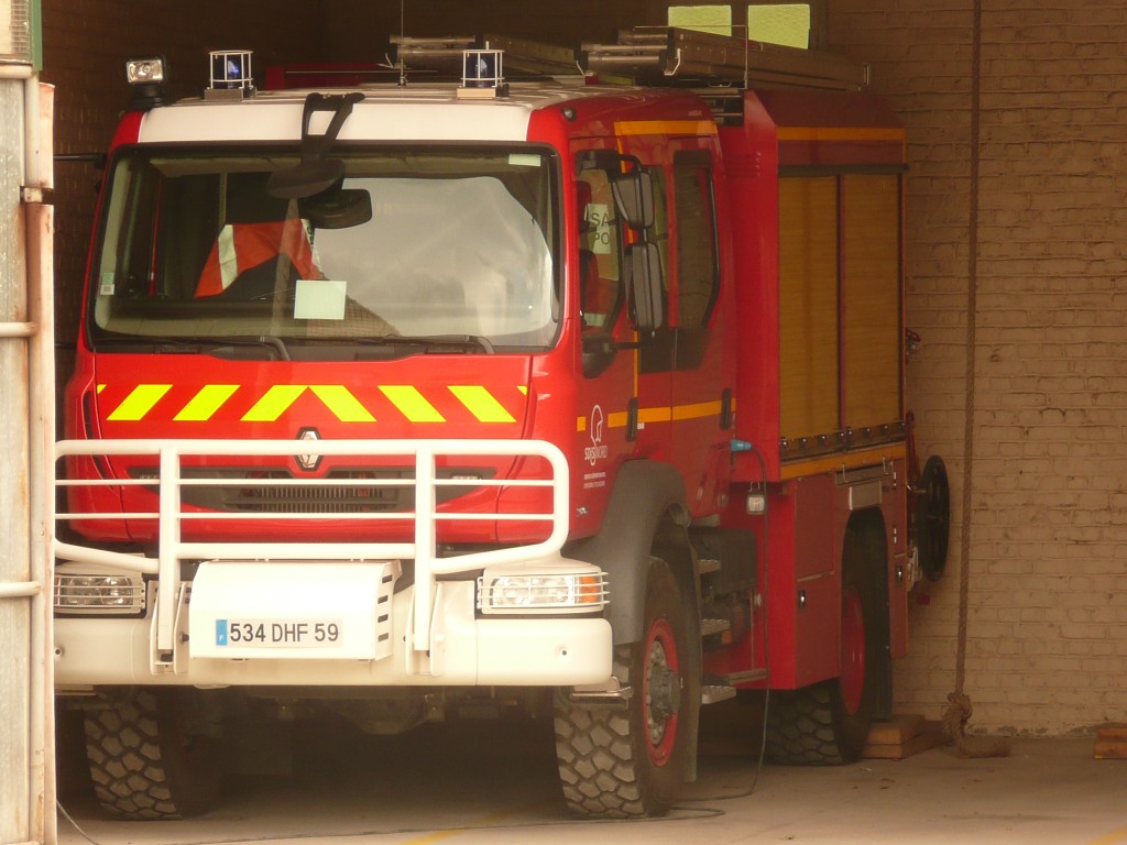

PS. Photos de camion pompier M 220 Brésil ,dotation Espagne
Messages : 22357
Re: "Pantanal" le renault Midlum de Jean Louis
salut jean Louis.. et bon anniversaire avec quelques jours de retard...on savait plus exactement quand est ce que tu rentrais :wink:
malgre la présence du treuil a l'avant...ils n'ont pas l'air très 4x4 ces midlums brésiliens :roll: :?:
et pourtant si... des 4x4 des villes... :oops:

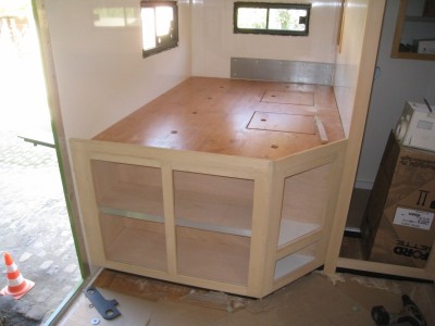

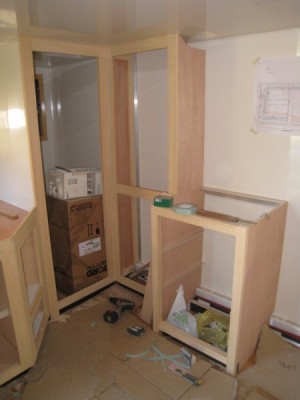

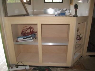

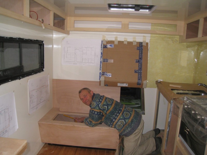

Je viens de dévorer les photos du MIDLUM de George ! Super Super. Quel boulot !!!!!

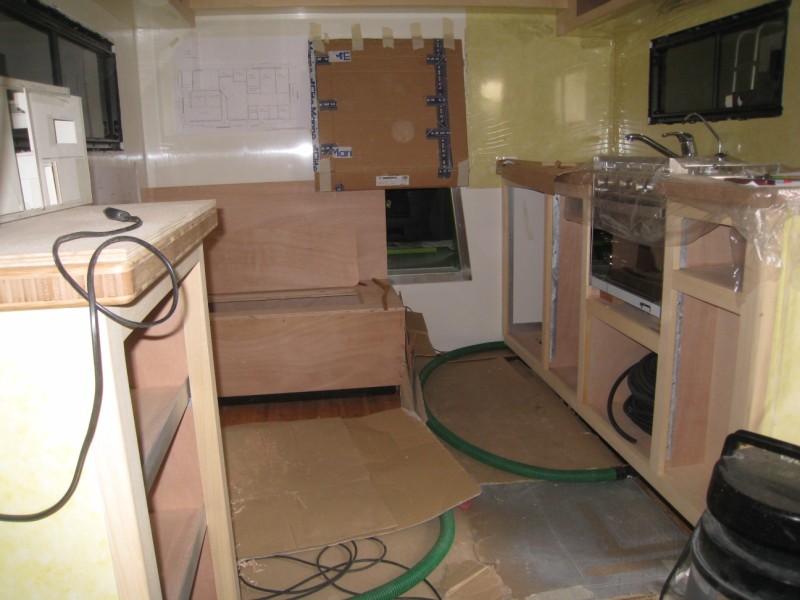

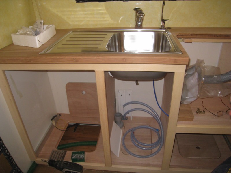

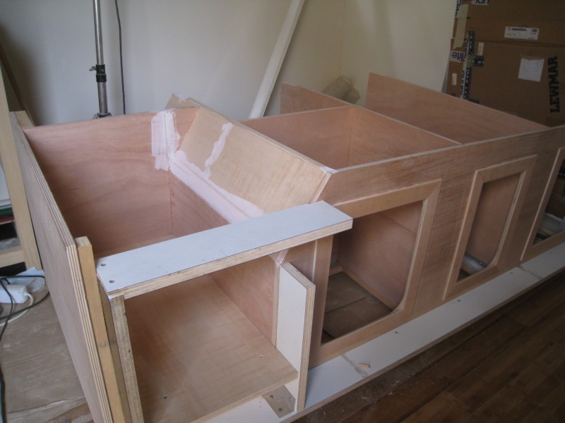

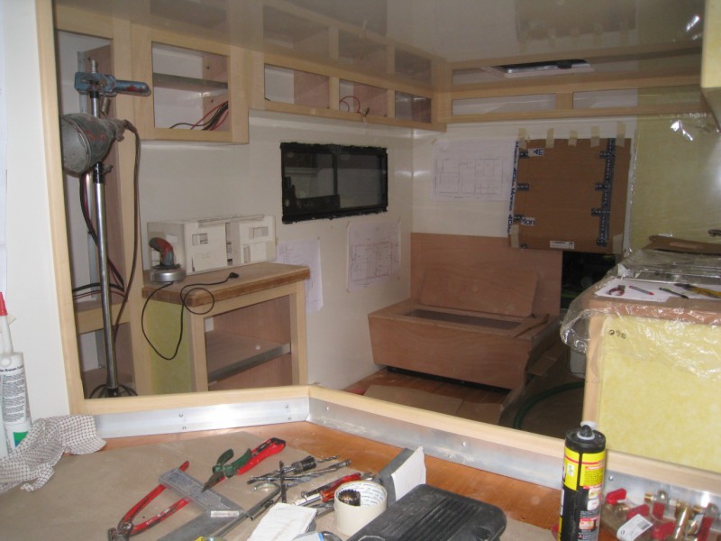

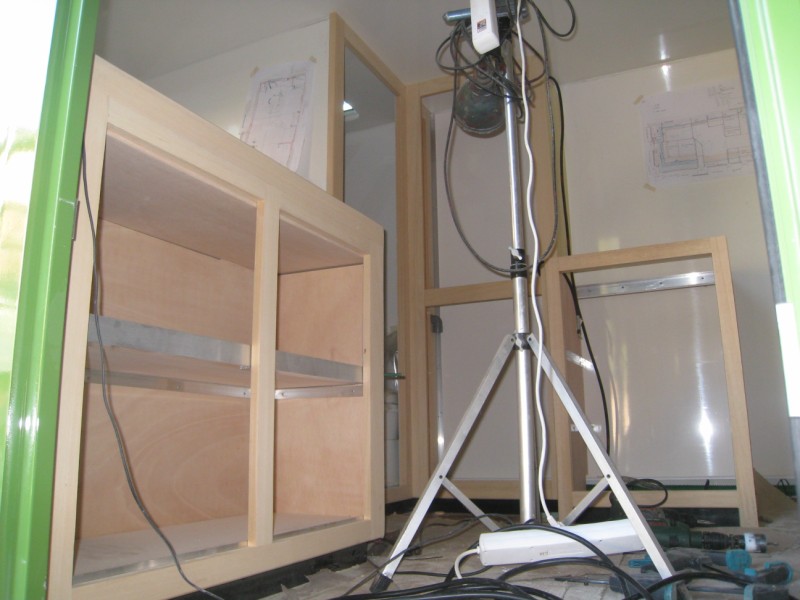

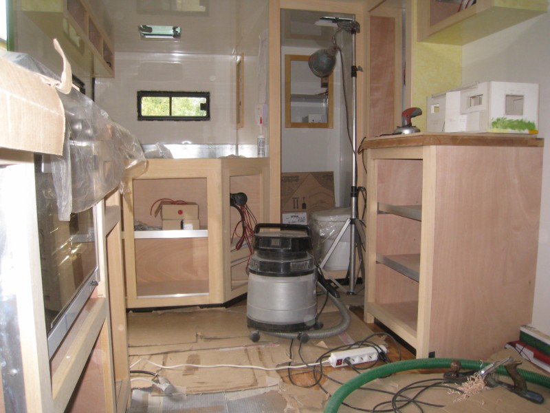

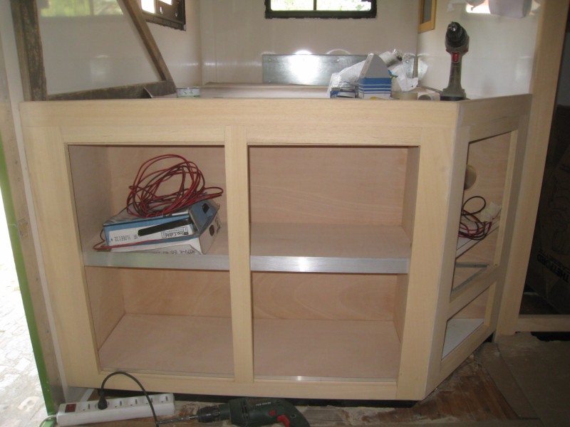

Aujourd'hui, je suis à l'abri sous mon hangar, et je me fais plaisir à commencer l'aménagement intérieur ; Classic pour la disposition du mobilier, mais tout rentre dedans !!! :D
JL
PS : Je vois pour le barré rouge du BRIMONT APACHE
Coté lit
Coté lit
le coin douche
le coin douche
petit rangement
petit rangement
debut du tableau elec
Placard sous lit
Placard sous lit
Dessous du meuble cuisine
coin cuisine
coin cuisine
geo
Ca va saigner
Ca va saigner
Messages : 1299
Message par geo »
ça à l'air propre et bien fait
purée le fait d'avoir aussi un peu de largeur ça permet pas mal de chose en ammenagement, bien vu

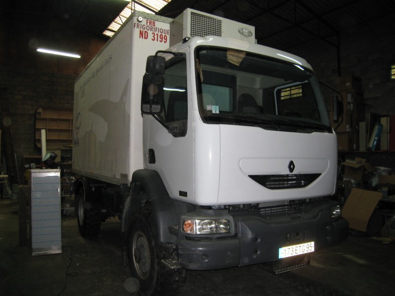

hippo a écrit :en fait il est déjà en carosserie fourgon ce qui va lui simplifier les démarches administratives :mrgreen: :mrgreen:

en fait je ne sais pas pourquoi Jean Louis (ou fernanda d'ailleurs ...en général c'est elle qui tient les manettes :mrgreen: enfin..la souris) donc pourquoi ont-ils posté là les photos de la caisse d'origine...
pour l'historique sans doute...
je dis ça ... des fois que certains penseraient qu'ils ont préféré la remettre dessus à la place de celle faite par le carrossier :wink:
