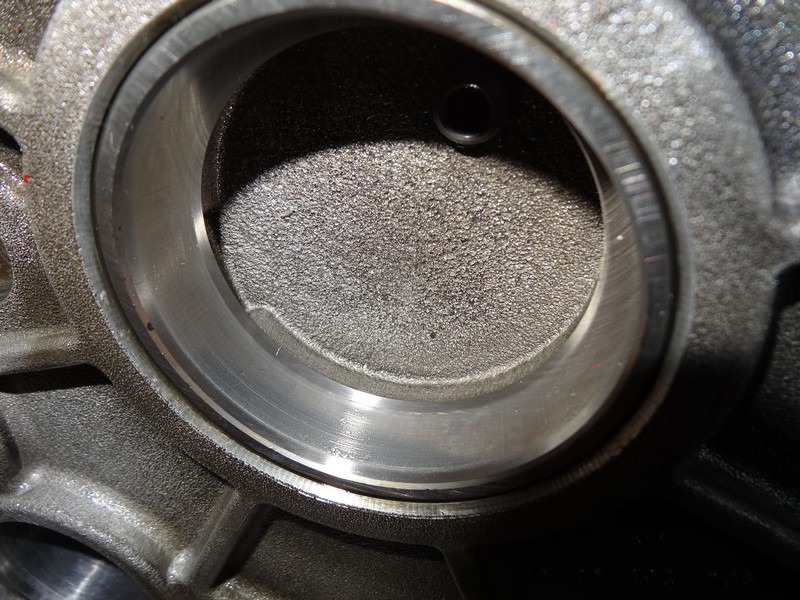

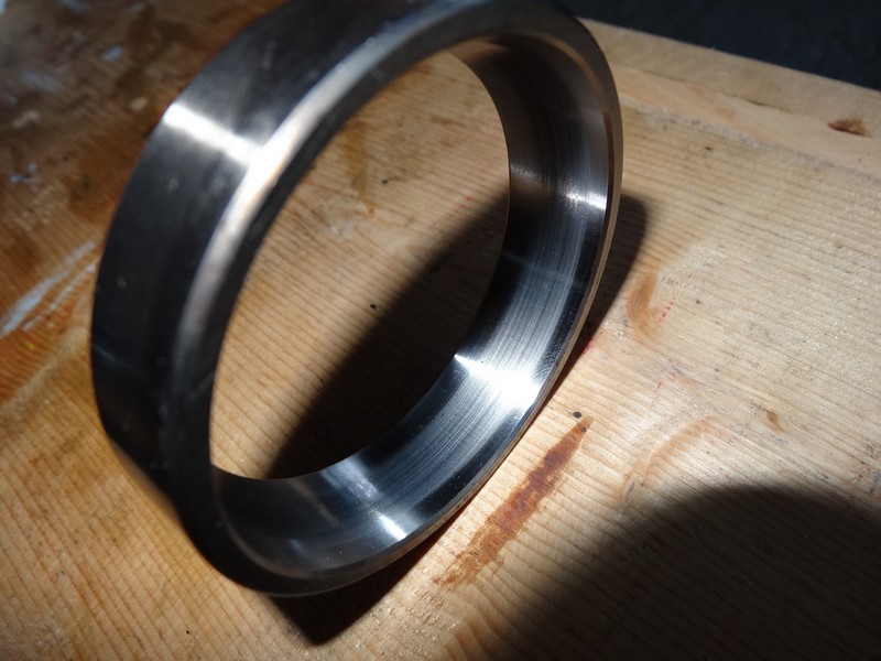

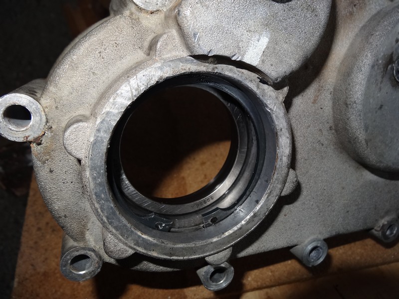

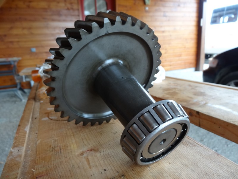

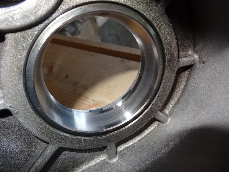

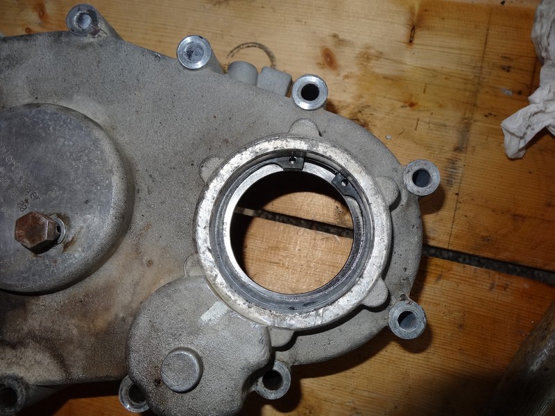

Suite du démontage de la BT.
Il n'y a pas de cales sous les chemins de roulements : Ils sont "calés" sur un gros clips.
Là, le chemin de roulement est presque descendu : J'ai essayé d'enlever le clips, mais ça ne sert à rien. C'est la butée du roulement.
Au passage, bravo MB pour la délicatesse. La boîte est marquée comme une vieille boîte...!
Les joints spi viennent en butée sur les clips.
Come m'a demandé des photos en gros plan des chemins de roulements.
Ils sont tous très marqués, certains sont à la limite de l'arrachement de métal.
Certes, ça pourrait être pire, mais tant que la boîte est ouverte, je les change. Les rouleaux aussi ne sont pas très beau : Pour info, le baladeur 4x2 > 4x4 posé sur le petit couvercle permettant l'accès à l'axe du milieu : A+ pour la suite, Amicalement,
Michel

je me demande comment le règlage des roulements conique ce fait, j'ai bien du mal a croire que ça se fasse uniquement par l'assemblage des 2 carters sans calage ou autre.......................
Quand on change les roulements ils n'ont pas la cote pile poil des anciens, alors comment ça se passe dedans, trop de jeu, pas assez de jeu...............?

Ça serait bien la première fois que je vois un montage à de roulement à rouleaux coniques monté sans possibilité de réglage de la précontrainte.tandem03 a écrit :Il n'y a pas de cales sous les chemins de roulements :Ils sont "calés" sur un gros clips.
Je pense que le dernier qui à remonté la boite n'a pas jugé nécessaire de régler les roulements, ou ne savais pas faire.
Pour le réglage du jeu, il a trois solutions:
- la plus rigoureuse, on mesure le jeu axial avec un comparateur
- on remet les anciennes cales à l'identique, perso je n'aime pas trop.
- la plus empirique, certains anciens disent que le réglage est correct si deux ou trois rouleaux du roulement sont libre et peuvent être déplacés avec un tournevis.
Si tu peux avoir la doc constructeur, il doit avoir la méthode.

- les dégradations de roulements que tu constates peuvent tout à fait expliquer les vibration excessives que tu ressens
- même si je comprends tout les interrogations de certains concernant le réglages des roulements coniques (procédure normale) je partage néanmoins l'avis de Denis Point G et le fait de remonter les roulements sans cale ni réglage n'est pas forcément un drame SI tu ne constates pas "manuellement" de jeu axial excessif
Dans tous les cas il vaudra mieux avoir un peu plus de jeu (quelques 1/100 pas quelques 1/10 bien sûr )que pas de jeu, voire du coincement
- il est quasiment sûr que ce n'est pas MB qui fabrique ces BT donc si un jour quelqu'un est capable de trouver le "vrai" fabricant cela pourrait aider les forummeurs .
Pour ma BT "Iglhaut" je suis sûr que ce n'est pas une origine MB mais aucune certitude sur la "vraie" origine ; si quelqu'un a une idée ...
- pour les vibrations même quand tu auras terminé ta réfection de BT, ne t'affoles pas si tu en as toujours un peu (mais pas plus), car là aussi, comme Denis le mentionne, tous les véhicules avec chaine cinématique un peu complexe en ont
Tous les Sprinter que j'ai eu l'occasion d'essayer en avaient, de façon plus ou moins prononcée, et principalement à l'accélération quand les composants de la chaine cinématique sont en charge
- la chose réellement anormale est bien la présence répétée de limaille dans les huiles de vidange de la BT et tu as donc bien fait d'ouvrir
- le joint papier est effectivement indispensable car il participe à la chaine de cotes, donc aux jeux, mais par souci d'étanchéité tu peux le remonter avec une pâte à joint adaptée

Pour le réglage des écrou-contre écrou, je fais pareil, par contre la rondelle a languette je la change a chaque coup, le Toy a 200 000 km et ses roulements d'origine, par contre il préconise un couple chez Toy, je ne m'en suis jamais occupé.

Bonsoir à tous,
Je n'ai aucune cale de réglage et ça marche bien comme ça, même si c'est contraire à nos enseignements.
Ma boîte semble d'origine, comme le véhicule, elle doit avoir 205.000 km.
MB ne fournit aucune PD pour cette boîte, si ce n'est la quincaillerie qui est autour.
Bonsoir Jean-Marc,
C'est dur d'être privé d'internet, on s'habitue
Pour tes joints spi, avais-tu consulté 123roulement, ils ont un sacré catalogue ! J'ai trouvé chez eux, mes joints toriques pour le piston (dans leurs joints hydrauliques) et pourtant, ils ont une drôle de forme !
Merci pour ton analyse que je rejoins et comme m'a dit Denis, on ne fait pas de l'horlogerie
Je ferai un montage à blanc, sans joint, serré par quelques boulons, histoire de voir ce que ça donne, mais je suis confiant...
Le problème avec BV Sport, je l'ai rencontré avec plusieurs fournisseurs et ça se comprend.
Quant à connaître le fabricant de cette BT... Le sigle MB et la référence gravée sur le couvercle, n'en font pas pour autant le fabricant. Les roulements gravés "Hungary" ne veulent pas dire qu'elle est fabriquée en Hongrie
Pour ta boîte, je ne sais pas, mais je sais que Achleitner en Autriche, montait des BT de HDJ80.
Au fait... pour mes vibrations, ce qui nous scotche un peu, c'est qu'avant la reprogrammation, ça ne vibrait pas, et que d'avoir changer tous les silentblocs avant n'a pas résolu le problème.
Pour l'instant, je me concentre sur la BT.
Bien amicalement,
Michel
Hé ben Alain... il y a une première fois à toutAlainB a écrit :Ça serait bien la première fois que je vois un montage à de roulement à rouleaux coniques monté sans possibilité de réglage de la précontrainte.
Il n'y a pas de doc constructeur. Quand la BT est morte, on la changeAlainB a écrit :Si tu peux avoir la doc constructeur, il doit avoir la méthode.
+ 1Pat 25 a écrit :... la rondelle a languette je la change a chaque coup...
Bonsoir Jean-Marc,
Bien amicalement,
Michel
