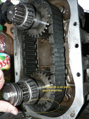

Nomade a écrit : Pour ce qui est de la chaine incriminée , je ne suis pas persuadé que son manque de tension ( liée à l'usure?) soit capable de sauter des dents de pignons , dons les " clanc ou crac" ressentis ne me semblent pas pouvoir venir de là .
si la chaine peut suffisamment ce détendre pour échappé des dents voila une photo faite par alain.b il y a un moment...
Chaine détendue.jpg (45.96 Kio) Vu 4882 fois
Ah oui, quand même !!!
Effectivement , autant de relâchement , je ne l'avais même pas imaginé :(
Cela remet mon raisonnement sur la chaine en cause

Vu le croquis éclaté, la chaine contrairement a ce que j'avais cru lire set aussi bien en 4x2 que 4x4 , et le pignon usé n'est pas celui du crabotage du train avant .
Donc , oui , je vous rejoins , la chaine est bien la cause ...
Quand a l'usure sur 25000 km , effectivement c'est surprenant et anormal

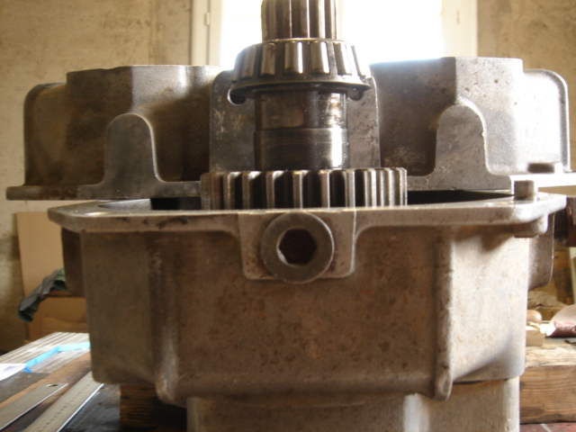

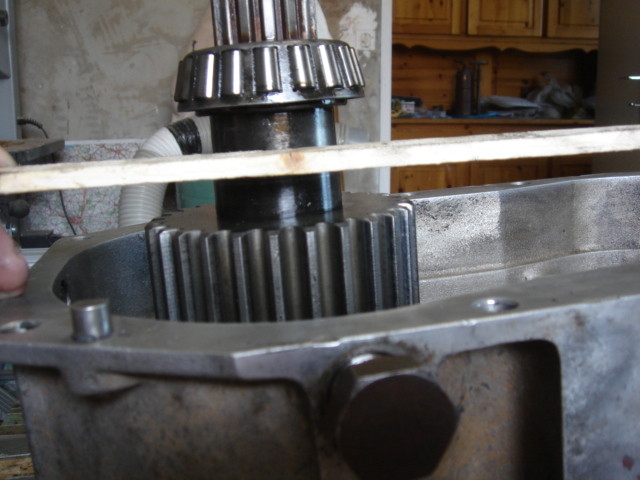

Si on veut que le trou de remplissage sur le dessus de la BT puisse servir de trou pour y passer une jauge, il ne faut tomber sur les arbres
Côté AR de la BT (côté de la prise de compteur de vitesse) il y a de la place comme le montre mon bout de bois our passer juste à côté.
Le perçage va tomber juste entre le bossage du bossage du bouchon de vidange et la nervure (c'est idem en haut) où l'alu ne fait que 8 mm d'épaisseur. Une petite recharge d'alu à cet endroit pour avoir plus d'épaisseur (c'est juste qu'un filetage dans l'alu serait trop fragile dans cette épaisseur) me semble facile à réaliser.
Comme dit Daniel, il suffit de remplir un peu trop au début, ça va dégueuler par l'évent, quand plus rien ne sortira c'est qu'on est au niveau maxi; il suffira de faire une marque sur la jauge et hop !
