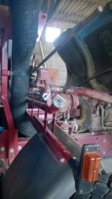

justement, si je vais au feu de gabarit (c'était le projet pour ma cellule de +/- 5m); j'ai plus les 0,54 requis entre l'axe de l'essieu avant et le début de la cellule
et le filtre a air et échappement sont entre les feux de gabarit et la cellule
les exemples que tu montres ne sont pas les seuls, il y en a d'autre....
d'où mon interrogation sur le terme "entrée" de la cellule...qui semble pourtant clair sur la notice technique...
:roll:

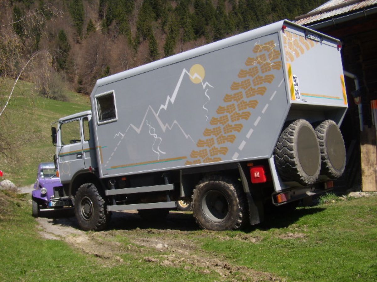

Un autre exemple avec le grosgris de ddv
ddv a écrit :bonjour, voici quelques nouvelles du grosgris
il est enfin fini
j'ai monté le dossier pour la DREAL en septembre , les papiers ont étés envoyés en octobre , la convocation est arrivée en novembre
le jour du rdv a été un 'grand moment'................ Je suis reparti avec mon procès verbal avec la mention vasp caravane
j'ai prit beaucoup de plaisir a modifié et a aménager le camion , cela m'a prit 3 ans ,une chose est sûre je ne recommencerai pas !!!!
bon maintenant c'est parti pour voyager .
La réservation du "roro" est ok le départ est pour le 29 mars au port d'anvers
le débarquement se fera a montévidéo
Son cam correspond à l'idée que je me fait de mon projet... pourtant :cry:
(j'ai envoyé un mp à ddv... :wink: )

Bonjour Snoopiste,
Il y a un effet d'angle de vue aussi.
Je suis d'accord avec toi, si c'est faisable ... pour gagner quelques cm il faut le faire.
Bucephale aussi est trè près de la cabine.
Il ne faut pas oublier que le châssis travaille en TT et il faut laisser un peut de jeux sinon çà casse.
Tiens-nous au courant.
