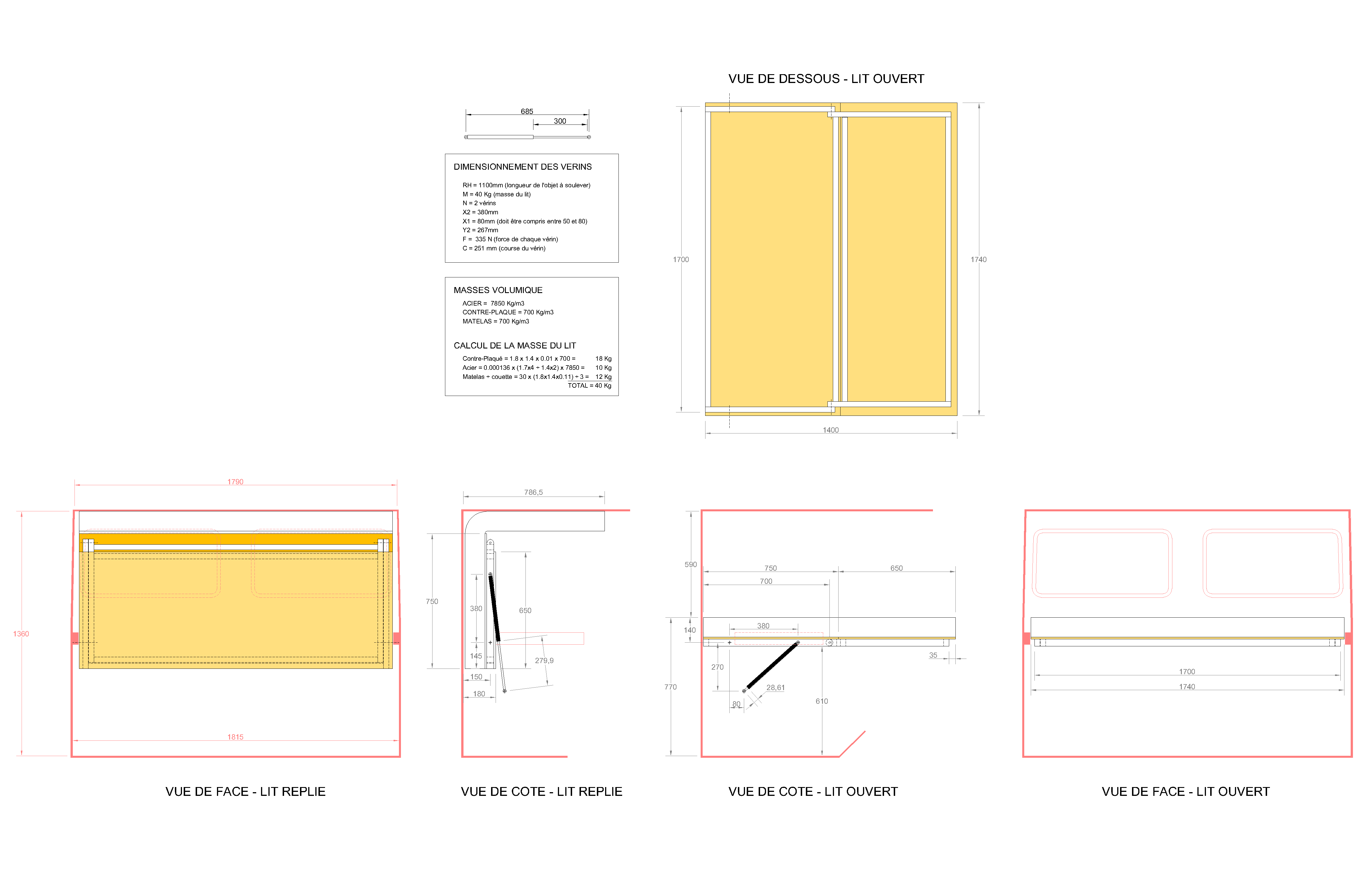

Et puis le lit double en 140 que je veux ajouter dans la cabine pour avoir 6 couchages.
C'est surtout un lit pour les parents sans avoir besoin de toucher à la dinette !

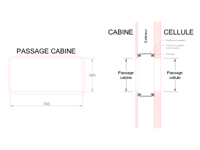

Oui pour le passage cabine ce sera par la vitre arrière coté conducteur... d'ailleurs je ne sais pas encore comment on fait pour démonter la vitre ?

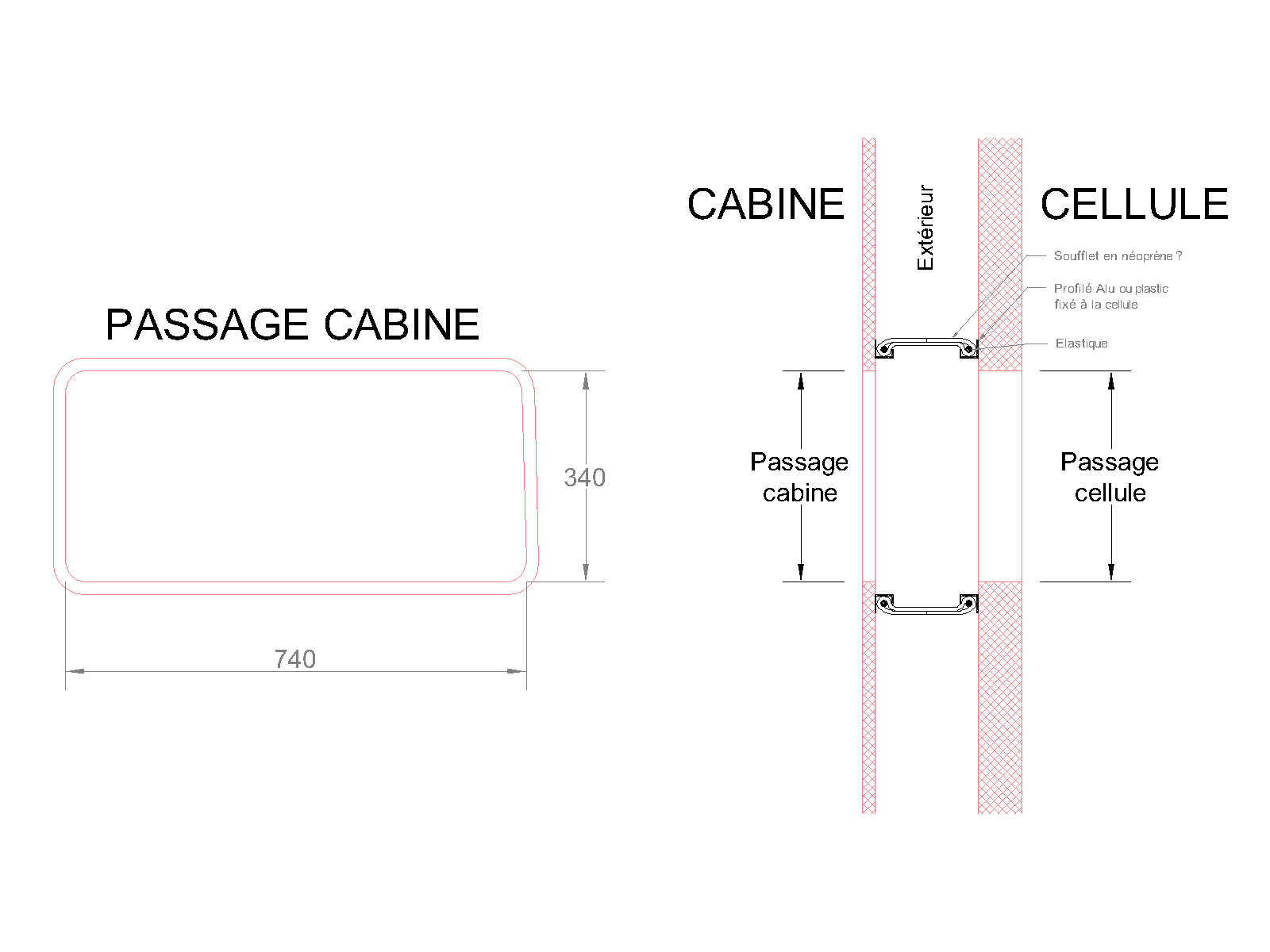

J'ai creusé un peu pour faire le soufflet de raccord extérieur entre la cabine et la cellule. Il faut qu'il soit souple et élastique (croisement de ponts), facile à enlever (pour pouvoir lever la cabine), étanche et isolant.
Voici le principe que j'envisage :

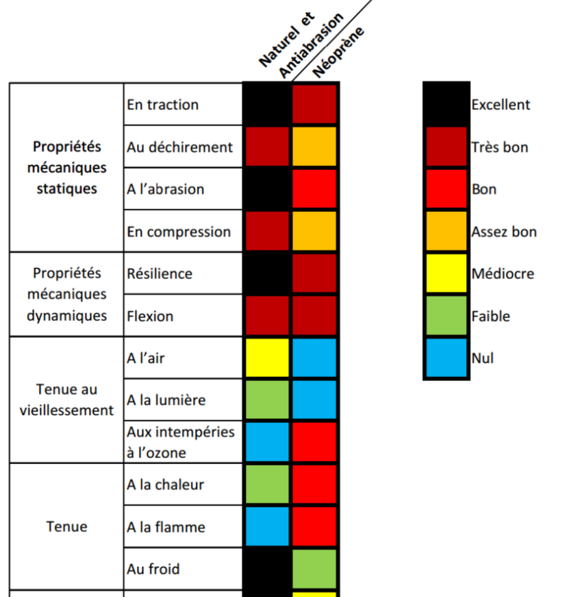

Je me demande si l'idée de faire le soufflet en caoutchouc néoprène est bonne à cause de ça :
Effectivement, il semble que la tenue au vieillissement du néoprène à l'air et à la lumière soit nulle !
A moins que l'on ne le protège avec un autre matériau mais il faut que celui-ci soit également souple (pas forcément élastique).
J'ai donc pensé faire un soufflet avec ça : http://www.h2r-equipements.com/volets-e ... oCpKfw_wcB
Qu'en pensez-vous ?

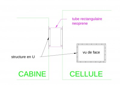

le système des allemand que j'avais croisé en Turquie était vraiment pratique et cela faisait déjà 4 ans qu'il était en place et n'avait pas bougé...
il s'agissait d'un tube rectangulaire en néoprène très épais (ça doit réduire l'effet du vieillissement) qui était pincé/vissé par un rectangle en métal coté cellule et la même chose a l’intérieur de la cabine (plus simple à démonter de ce coté)
depuis j'ai un peu réfléchit et le fait que le tibe soit visé/coincé me gene... il y a plus simple: le système de benjamin avec élastique intégré!
je pense qu'on peut faire un mix des 2 systèmes, il faut faire coudre un ourlet aux 2 extrémités du tube pour y incorporer un élastique costaud qui viendra se loger dans une structure métallique en "U" ...
comme c'est pas clair :wink: j'ai fait un petit plan... ]
CAJUNOGUI Matosi
Re: Un pas de plus et...
Message par CAJUNOGUI Matosi »
Bin mon Tony, c'est bien le même principe que mon schéma sur mon message précédent... :mrgreen: :mrgreen: :mrgreen:
Forummeur expert
Forummeur expert
Messages : 2711
Message par gradateur »
désolé Guil mais je n'ai regardé que le tableau... :oops: et le plan traînait dans un coin du pc.
par ailleurs je ne connais pas le matériel de ton lien, peut être que d'autres voient de quoi il s'agit ou alors ils en on déjà utilisé :?:
c'est pas élastique:?: sinon comment faire? tu m'intrigues.

ce système est un peu ce que je pensais faire . Pour moi le tube pourrait être une chambre à air de roue avant de tracteur agricole. certaines ont un bon diamètre et elles ne sont pas trop larges.
Je réfléchissais à faire une entaille à l'intérieur dans ce qui sera la partie basse. Enfiler dedans deux sangles, ou élastiques ou ficelles synthétique qui viendront se serrer sur les U. Ce devrait être un système assez facile à démonter. Ainsi je peux utiliser ces fameuses chambres à air sans me soucier de leur durée de vie. Il me suffit d'en avoir une de rechange et surtout d'avoir les références.
Comme cela pas d'ourlet. On peut même réfléchir à glisser quelque chose d'isolant dedans. Sur la partie basse (là où on passe à quatre pattes), je vais poser, juste poser une tablette capitonnée et ça devrait aller.
Qu'en pensez vous?

CAJUNOGUI Matosi a écrit :Oui pour le passage cabine ce sera par la vitre arrière coté conducteur... d'ailleurs je ne sais pas encore comment on fait pour démonter la vitre ?
Qu'en pensez-vous ?
Hello,
Une autre solution: de la toile pvc fixé d'un coté à la cellule et de l'autre à la cabine relié
avec un zip étanche http://www.shelby.fi/catalog/default.php?cPath=31_53

eric32 a écrit :le tube pourrait être une chambre à air de roue avant de tracteur agricole. certaines ont un bon diamètre et elles ne sont pas trop larges. Je réfléchissais à faire une entaille à l'intérieur dans ce qui sera la partie basse. Enfiler dedans deux sangles, ou élastiques ou ficelles synthétique qui viendront se serrer sur les U. Ce devrait être un système assez facile à démonter. Ainsi je peux utiliser ces fameuses chambres à air sans me soucier de leur durée de vie. Il me suffit d'en avoir une de rechange et surtout d'avoir les références.Comme cela pas d'ourlet. On peut même réfléchir à glisser quelque chose d'isolant dedans. Sur la partie basse (là où on passe à quatre pattes), je vais poser, juste poser une tablette capitonnée et ça devrait aller. Qu'en pensez vous?
J'aime bien cette idée de la chambre à air !!! Le seul gros inconvénient que j'y vois c'est l'isolation.
J'ai une idée : je me demande si on pourrait pas tout simplement placer une chambre à air vide entre la cabine et la caisse avec le trou intérieur dans le passage, puis il suffirait de la gonfler (facile pour les camions). Il faudrait essayer pour voir si c'est étanche.
En tout cas la lame d'air présente à l'intérieur devrait bien isoler non ? :wink:

c'est à creuser cette idée de chambre à air gonflée. A priori, comme inconvénient je vois le risque de manque d’étanchéité et l'usure rapide mais on ne sais jamais. En intercalant une bande de moquette pour limiter cette usure ça doit le faire. Pour l’étanchéité à l'eau plus délicat, il faudrait une sorte de gouttière intérieure sur les trois quart du périmètre voire plus et un passage en partie basse pour évacuer le peu d'eau qui passerait. A essayer !!!! Quant à l'isolation thermique je vois plutôt une efficacité pour le passage d'air mais pas une vrai bonne isolation, il y a trop d'air emprisonné. A cet endroit là on ne demande pas une bonne isolation de toute façon.

En tous cas pour moi c'est mort, j'ai une gaine électrique en alu qui court le long du passage ce qui va poser des petits problèmes pour l'étanchéité.

Le lit double 140 dans la cabine est terminé et fonctionne nickel. Une fois plié il ne mesure que 17cm d'épaisseur et ne gêne donc pas les passagers arrière quand ces derniers sont réinstallés : je suis cro cro content !

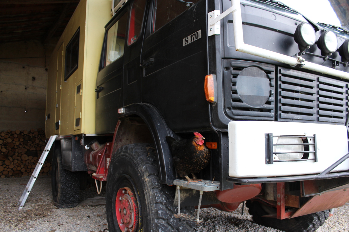

ET VOILAAAAAAAA une PHOTO.
Comme tu peux voir, le poulailler est opérationnel...
Il faut juste faire attention à la zone de ponte quand on descend du camion :lol: :lol: :lol:

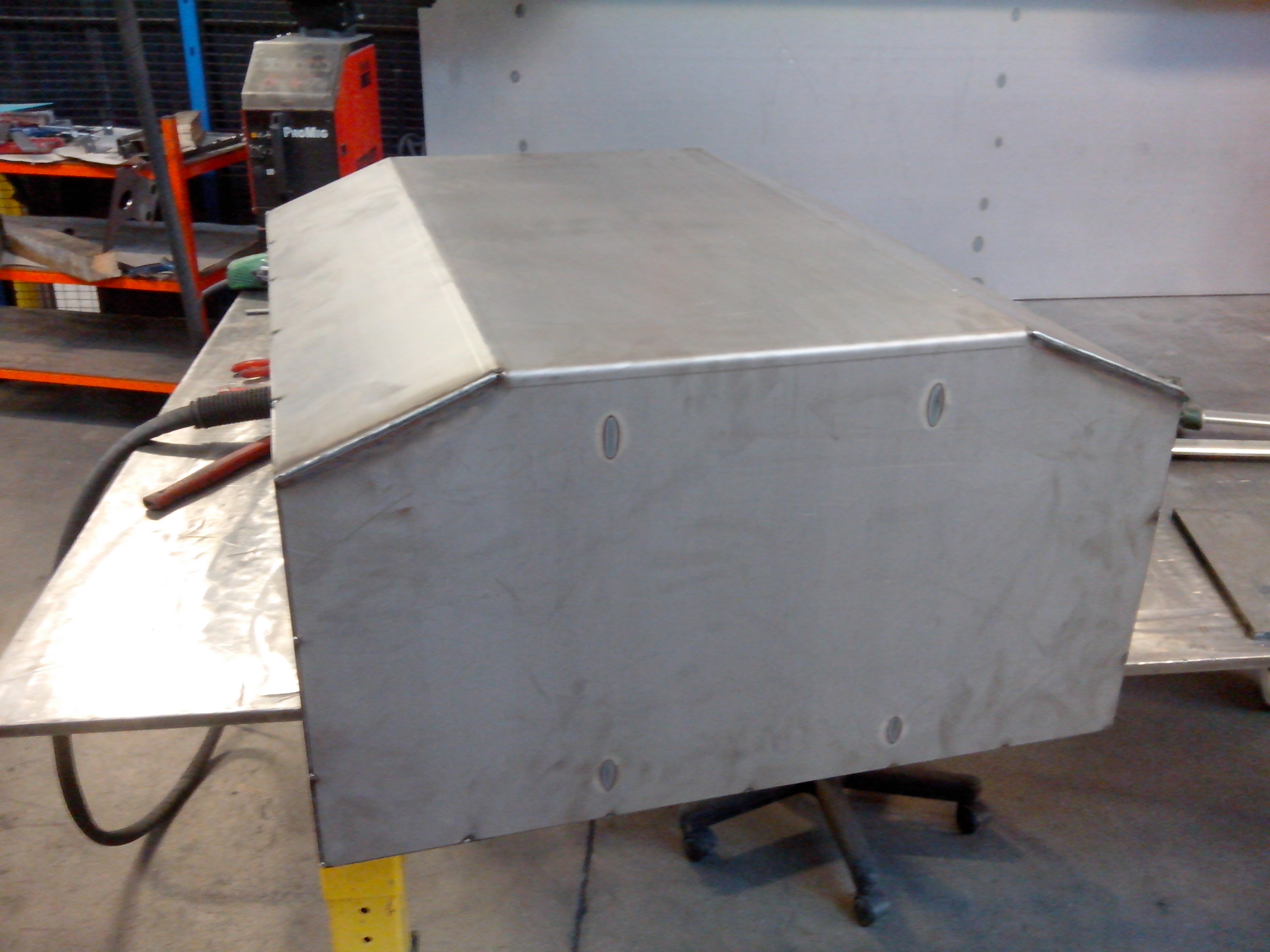

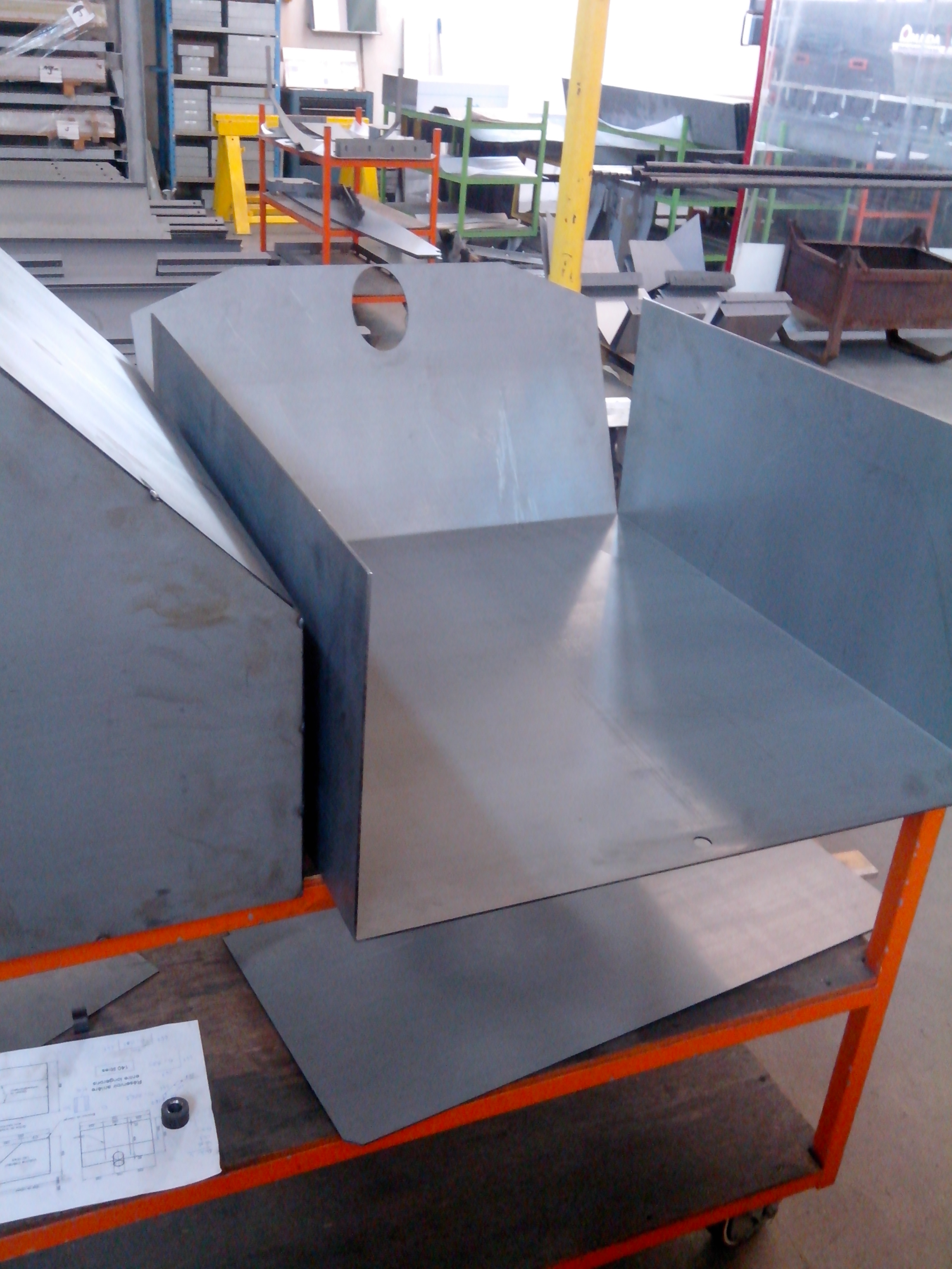

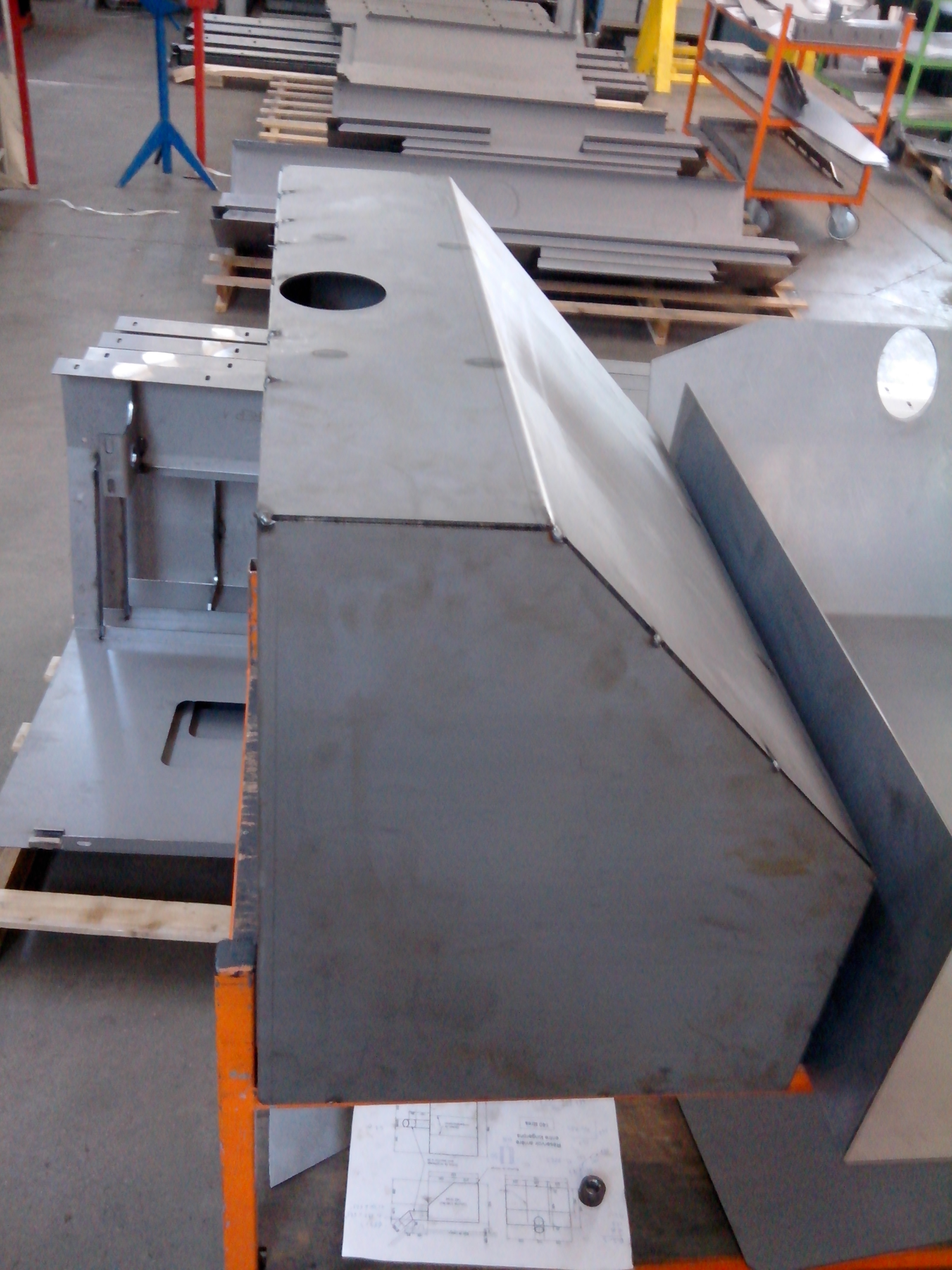

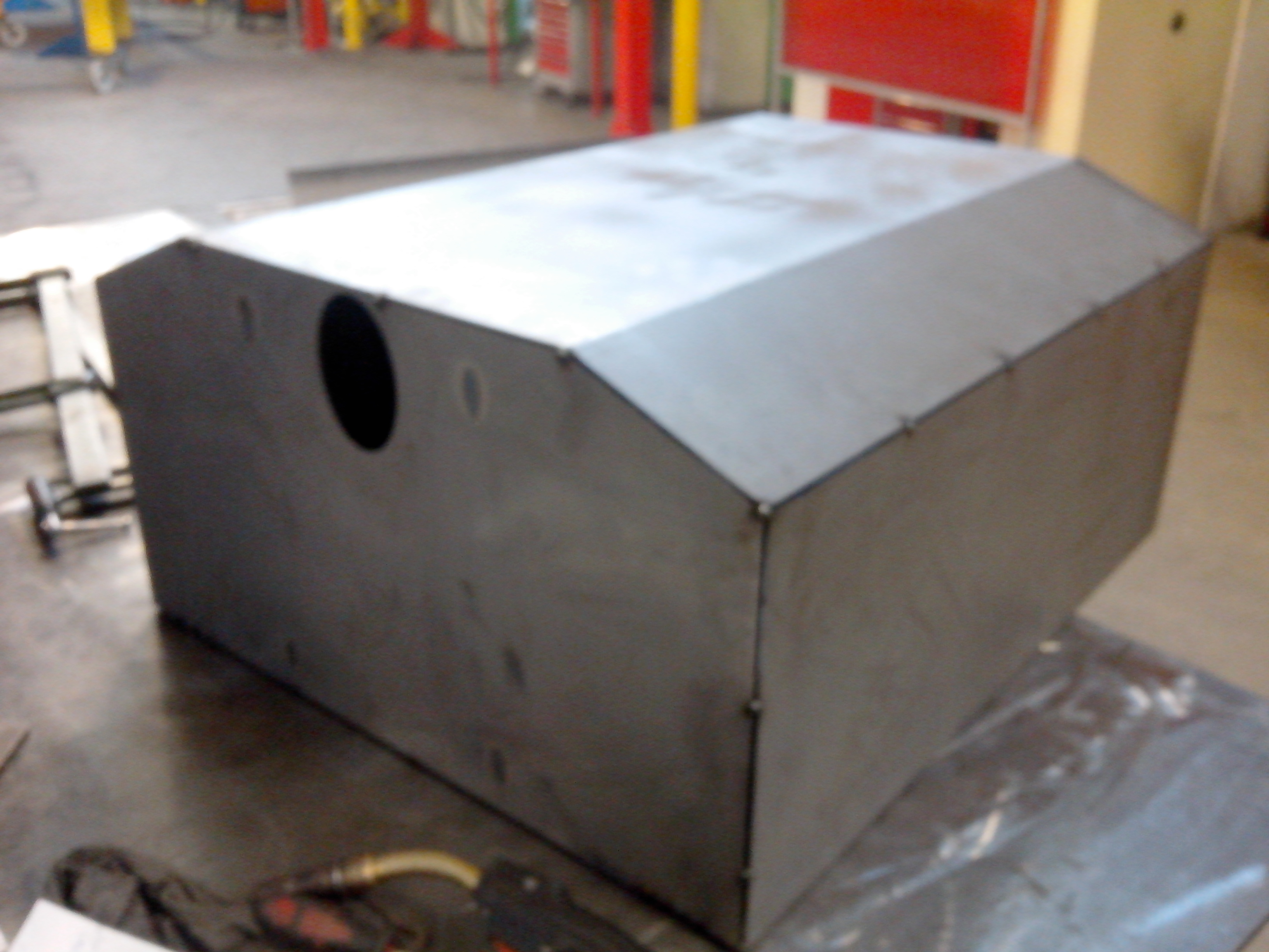

Concernant LES réservoirs (j'en fait 2) ce sera en tôle de 3mm d'ép. conformément aux plans (voir message précédent) ou sur fb -> bon l'objectif c'est juste d'avoir environ 2000km d'autonomie pour quand on fera de l'immersion dans les grands espaces naturels...
Mais le contrôleur aura bientôt les infos en live ! :mrgreen: :mrgreen: :mrgreen:

Vite fait quelques photos du réservoir en cours de fabrication...
Forummeur expert
Forummeur expert
Messages : 2711
Re: J - 80
HOUAOUUUU
c'est beau...
