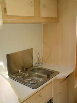

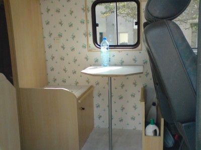

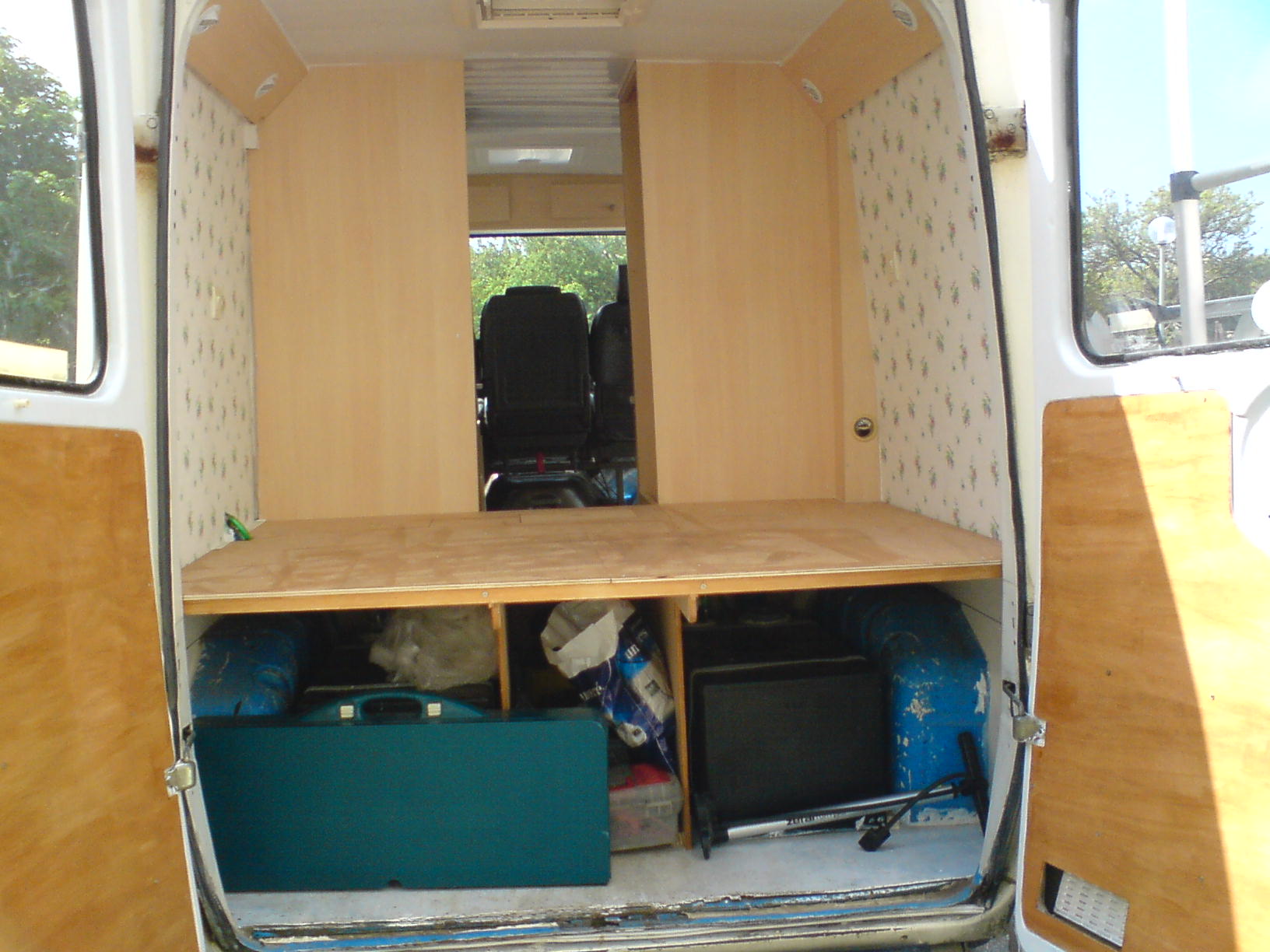

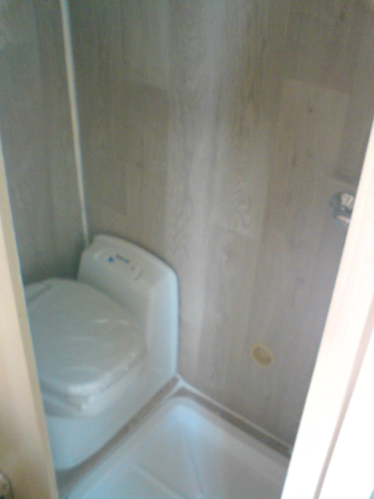

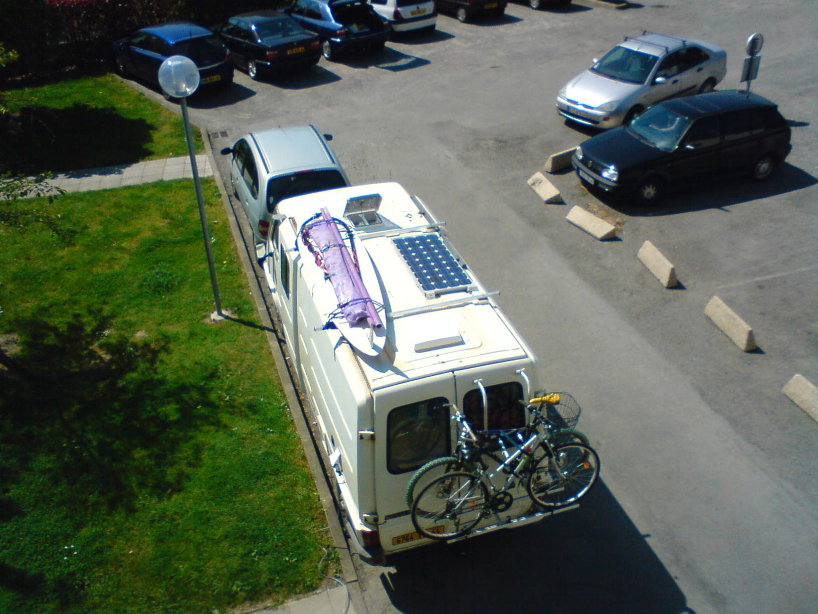

Sans vouloir être indiscret, tu as des photos de ton véhicule ?
franky44
Re: interet d'un convertisseur
j'avais faits une presentation.....
En voici quelques une....

merci
un magnifique véhicule pour aller surfer

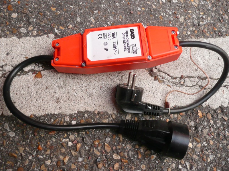

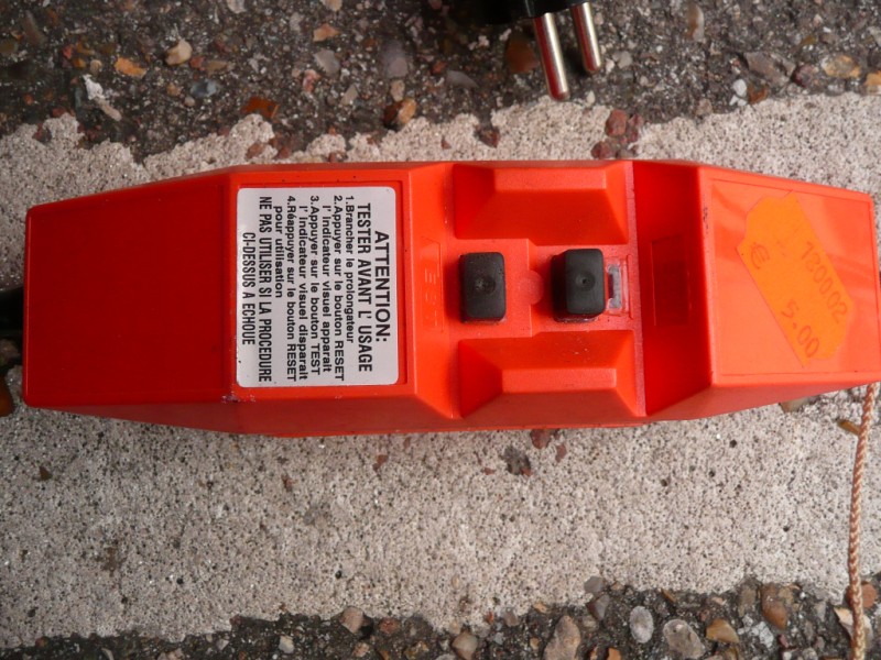

on a tellement l'habitude de brancher tout sans risque excessif à la maison...
et encore plus dans la voiture comme c'est du 12v....n'empèche qu'une fois convertit en 220v..la petite batterie innocentee devient une tueuse en série en puissance
un petit accessoire qui..mine de rien est peut être utile
une rallonge disjoncteur différentiel...on en trouve de temps en temps dans les vides greniers..brocante pour quelques euros..5 pour celui ci..je dois en avoir 2..de toutes façon j'ai tout en double pour espérer en trouver un dans mon bordel..enfin..tout...bordel..camions..je vous voit venir avec vos gros sabots
des suggestions d'électricien ?
apparement c'est toujours vendu : http://www.baco.fr/site_fr/protec_electroguard.htm
il y en a même qui en gaule à 2 euros sur ebay
http://cgi.ebay.fr/Prolongateur-Disjonc ... 23001r4345
- Messages : 4088
Oula malheureux, ça ne fonctionnera pas ! A la maison ça marche parce que chez EDF le neutre est relié à la terre. Sur nos engins il faudrait mettre "le point froid" de la sortie 230V du convertisseur à la masse de l'engin car c'est flottant normalement.
Bastien.
Bastien.
- Messages : 21476
j'avais raté cette réponse de bastien..si tu peux nous expliquer ça plus clairement..
enfin..quand tu auras une connexion
du peu que je connaisse en electricité...
-un disjoncteur "classique" détecte une puissance de courant inhabituelle due à un court circuit par exemple...
-un disjoncteur différentiel détecte une différence de courant entre les 2 fils( phase et neutre) de telle sorte qu'une "fuite" de courant ailleurs que dans le circuit face "sauter" celui ci...
voilà j'en sais pas plus..si quelqun peu dévelloper de l'intéret ou non d'un tel appareil..et le cas échéant expliquer quel autre système permet de protéger l'utilisateur de 220v qu'il provienne d'un groupe électrogène ou d'un convertisseur..car en l'occurence ce type d'appareil est peut être bien utilisé sur les chantiers avec un groupe..non?
mais là bastien va dire..même combat...
explications?
A part une vraie mise à la terre (piquet) le principe même de connexion est une erreur... La "terre" reliée au châssis ne remplace pas une vraie terre et peut provoquer des dégats sur les appareils des autres tensions ( 12 et 24) qui utilisent ce même châssis pour leur négatif. On en a discuté sur ccpl voici pas longtemps, faut retrouver: la solution est de canaliser le courant de fuite généré par le cc vers qqchose qui le dissipe, en l'occurence une résistance de chauffage.......Pas si simple le truc.
