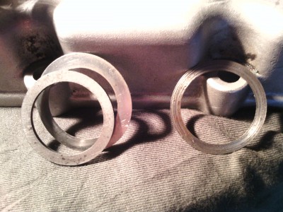

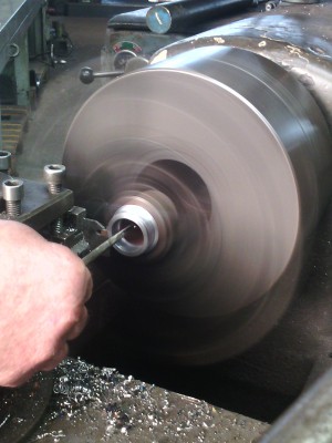

et un ami qui m'a bien dépanner en me calculant et fabricant la bonne cale !
et hop!! a droite la bonne de 0.7mm, et a gauche l'empillage de 2.8mm. d'où l'impossibilité de serrer correctement les roulements a rouleaux coniques dans leur logements.....

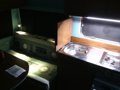

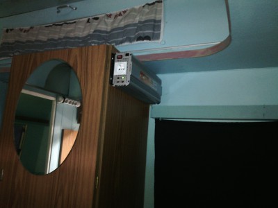

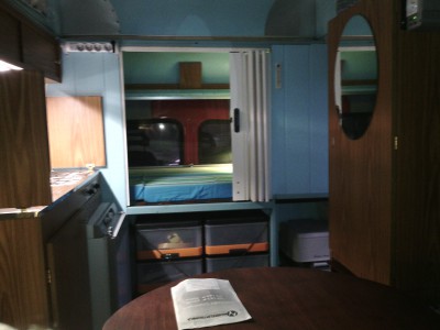

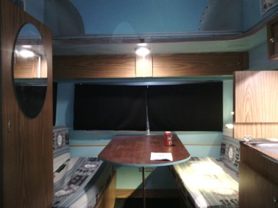

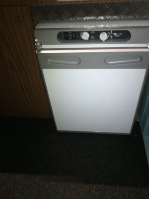

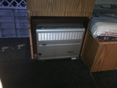

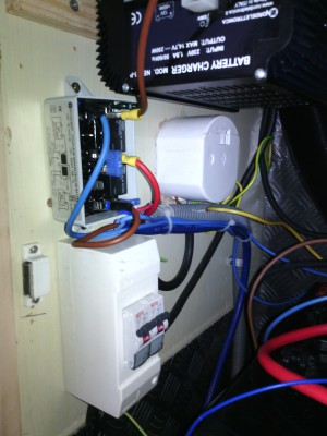

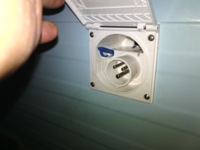

et puis un peu d'amenagement dans la caravane
les lampes led, le convertisseur 12/220 1500w, batterie 110ah, chargeur embarqué de batterie, coupleur separateur, prises 220v, frigo trimix, chauffage truma,60l d'eau propre....pres a partir quoi
reste un coup de neuf au meubles qui font vintage....mais plus tard !!
