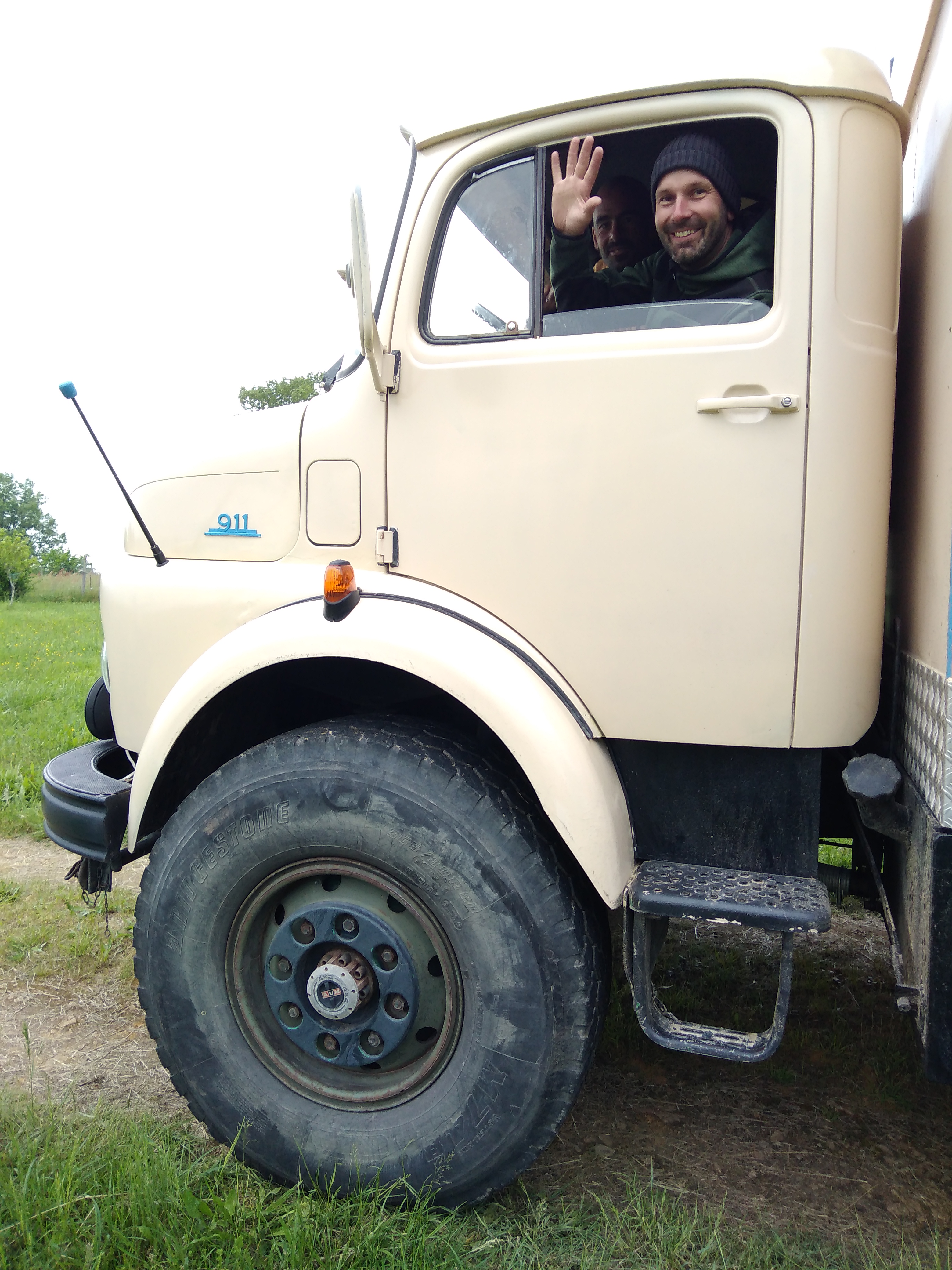

Des allemands rencontrés en Mauritanie et qui ont bcp baroudé avec ce camion. Ces pneus semblaient leur donner entière satisfaction.

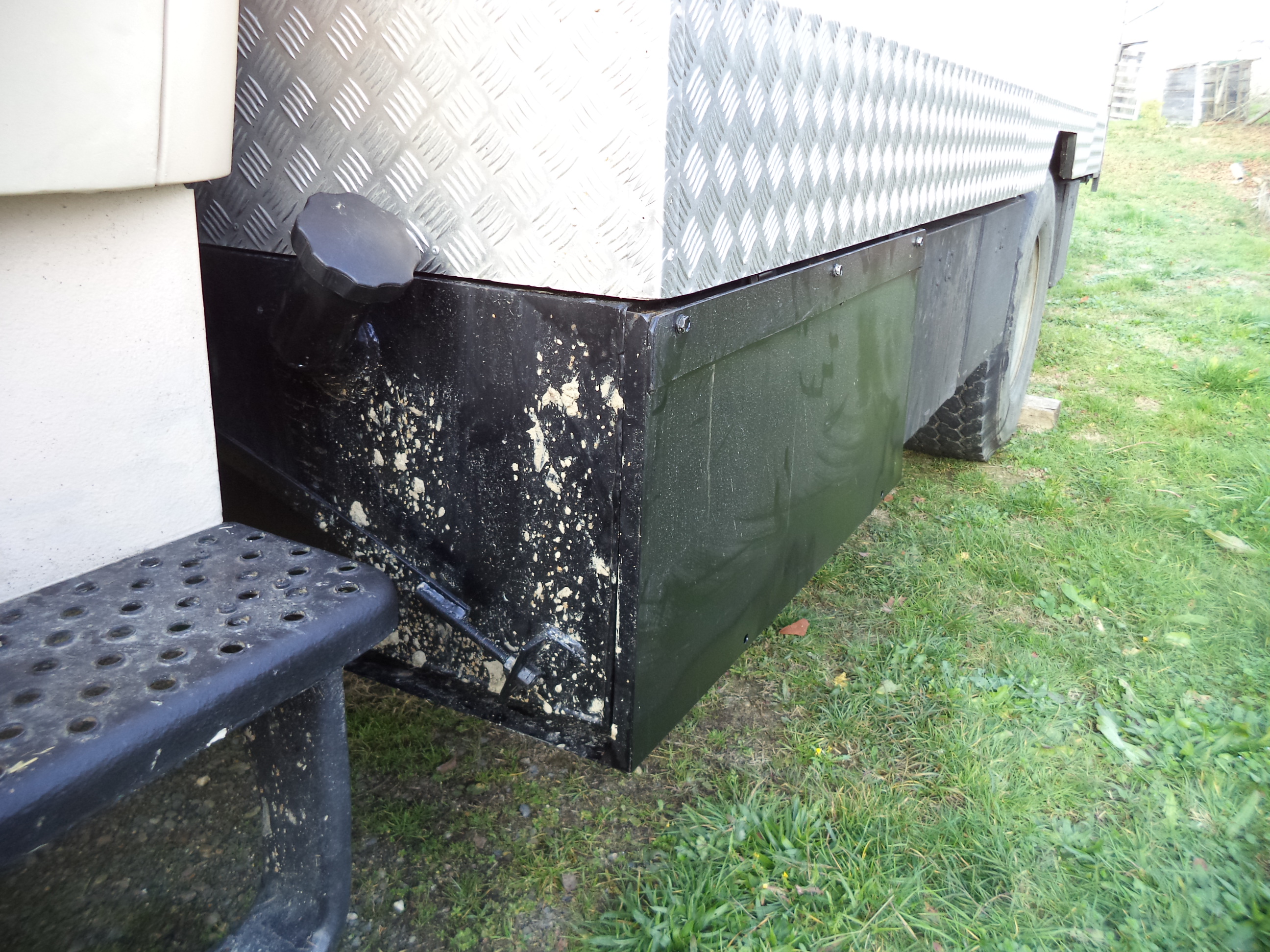

La qualité du carburant me permet de rebondir sur les derniers travaux effectués sur le camion. Les derniers vrais gros travaux (enfin j'espère). Comme je l'ai évoqué plus avant, il a ses deux réservoirs en place en 3mm d'épaisseur doublés d'une tôle de protection. Voilà la chose Ainsi j'ai deux filtres décanteurs, ce qui permet de pallier au problème de la qualité du gas-oil.

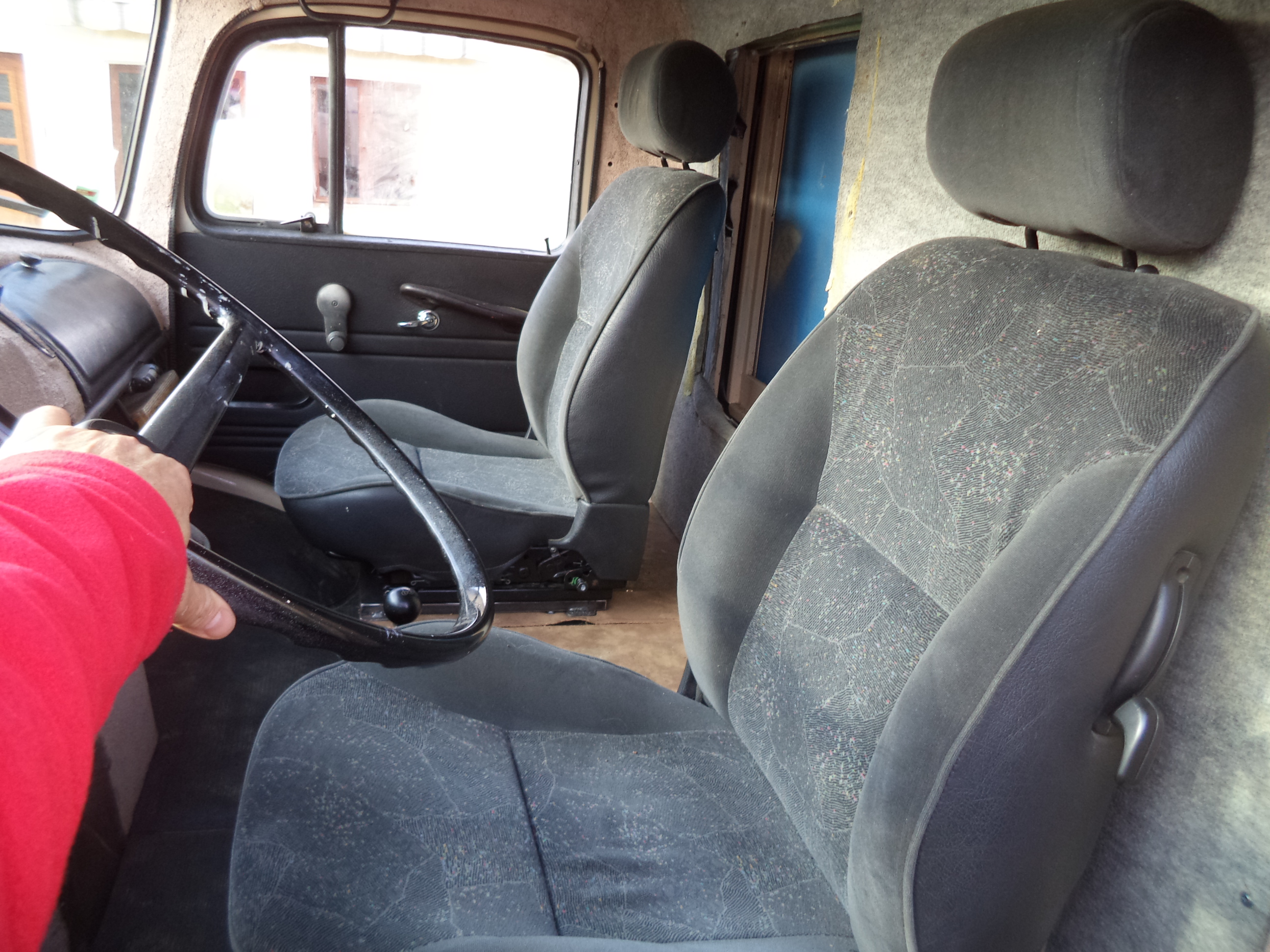

Ensuite, j'ai changé les sièges. L' ancien était d'origine et je n'arrêtais pas de rebondir. Là ce sont des sièges de xsara, c'est mieux. Au programme maintenant. On devrait partir dans le sud de l'Espagne pour passer le restant de cet hiver.

HS : je vois que tu as trouvé 2 sièges avant de xsara 2 portes en bon etat
et dire que j en cherche pour ma voiture depuis un moment
Avais tu besoin qu ils s inclinent?
Bonne ballade

Ah oui, c'était le point le plus important et le sièges de xsara deux portes convenaient bien. Avec les anciens sièges il falliat se contorsionner alors que maintenant passer derrière n'est plus un problème. Le seul hic est qu'ils sont plus profonds et, du coup, je n'ai que peu de débattement pour les réglages. par chance le peu de débattement correspond à ma taille. Si j'avais été plus grand, j' aurais certainement eu des problèmes.

Non je reste fidèle à ma philosophie du tout simple et manuel. j'ai une vanne pour ouvrir l'arrivée du gas-oil et une autre pour le retour et ça pour les deux réservoirs. Je peux, si je veux, alimenter à partir d'un réservoir et envoyer le trop plein dans l'autre. C'est psychologique comme ça j'aurai l'impression de remplir le réservoir en roulant. c'est très économique
J'ai aussi une pompe qui me permet d'amorcer le circuit et cette même pompe me permet de remplir une jerrican pour remplir le réservoir de gas-oil du poêle par exemple. On voit tout ça sur une des photos.
