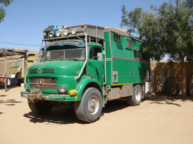

Des allemands rencontrés en Mauritanie et qui ont bcp baroudé avec ce camion. Ces pneus semblaient leur donner entière satisfaction.

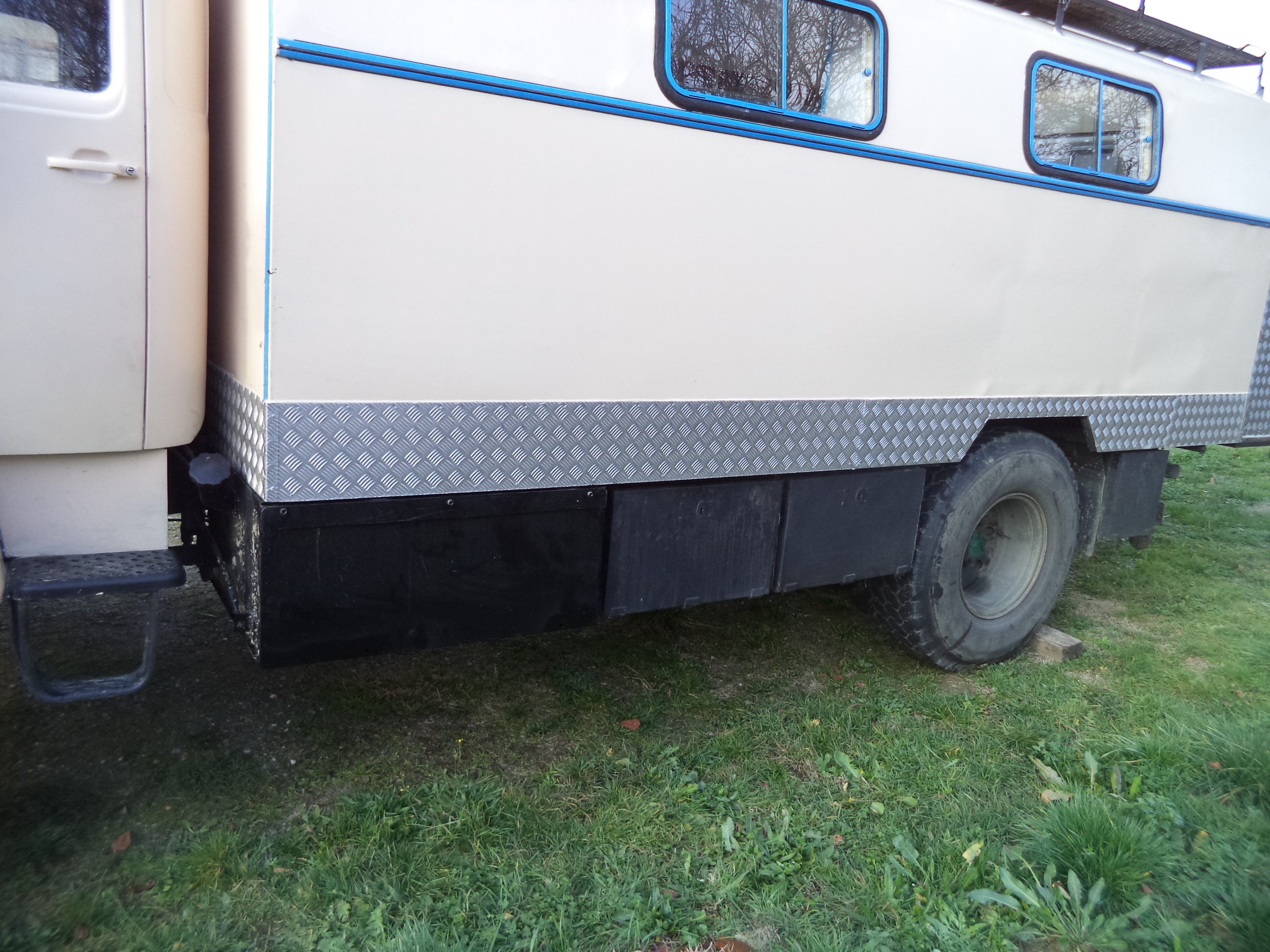

La qualité du carburant me permet de rebondir sur les derniers travaux effectués sur le camion. Les derniers vrais gros travaux (enfin j'espère). Comme je l'ai évoqué plus avant, il a ses deux réservoirs en place en 3mm d'épaisseur doublés d'une tôle de protection. Voilà la chose
réservoir gauche dans l'alignement des coffres
ils sont légèrement au dessus du bas de la boîte de transfert

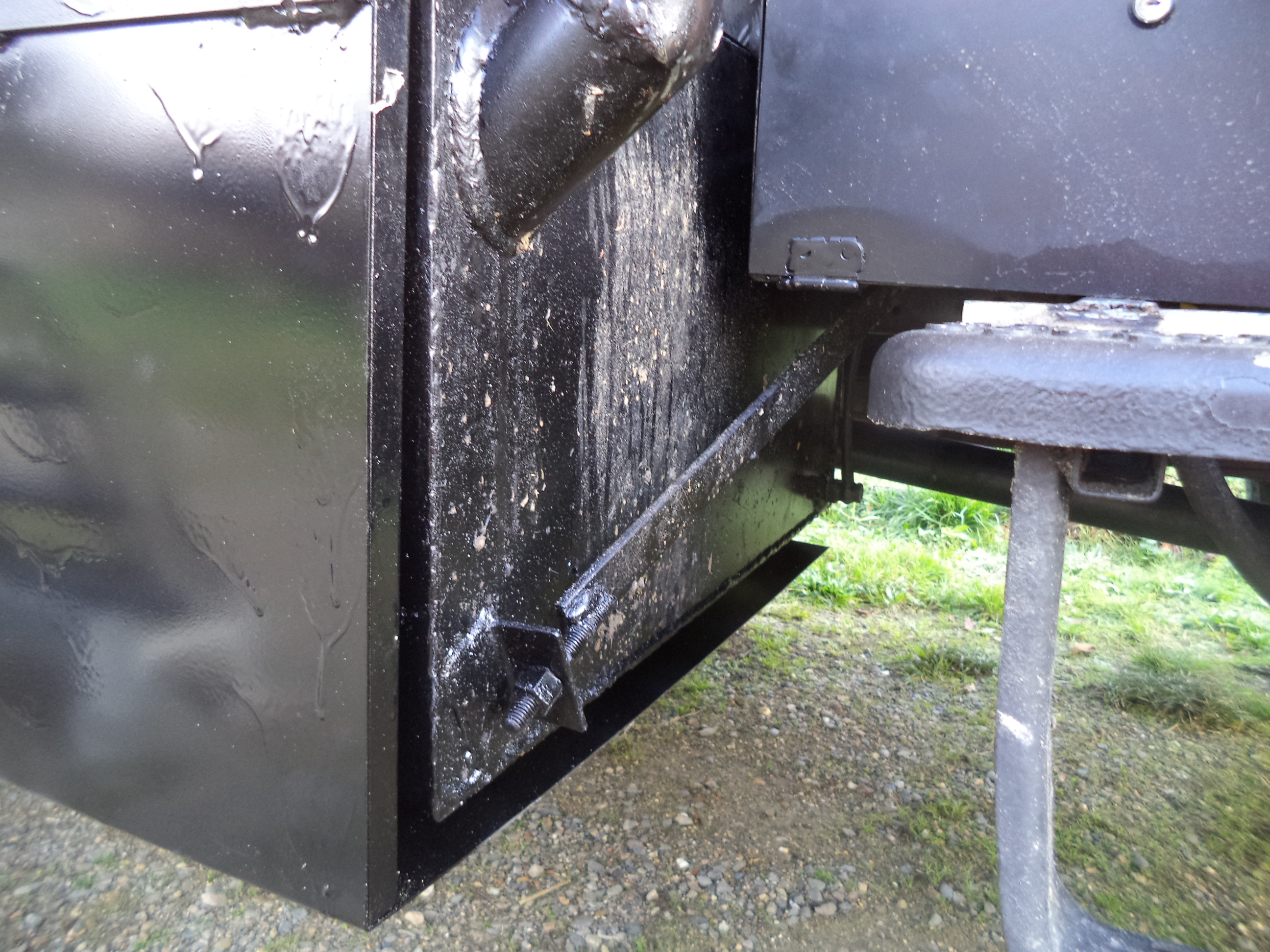

réservoir de droite. On voit bien la tôle de protection

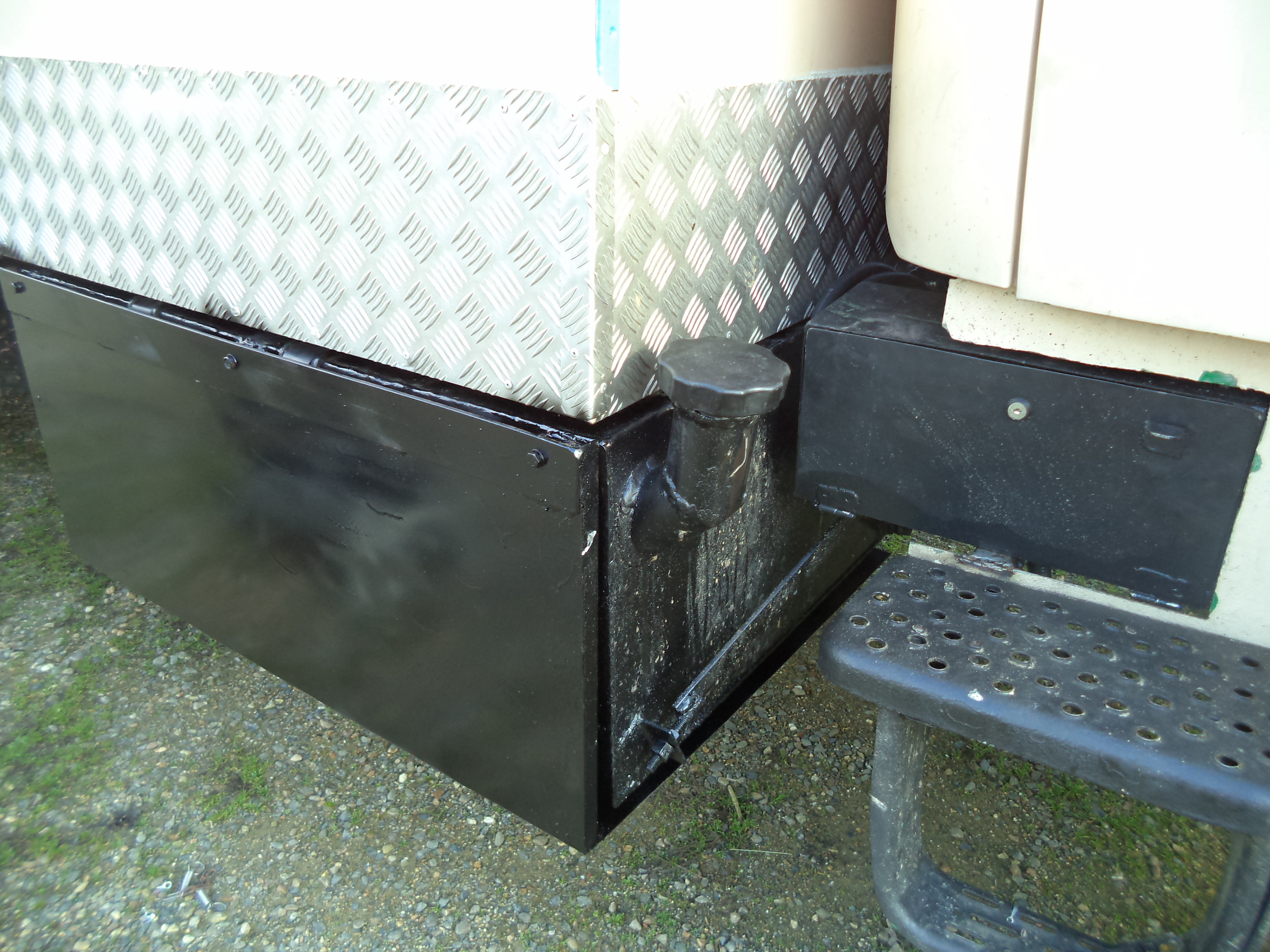

réservoir droite et coffre qui abrite les vannes

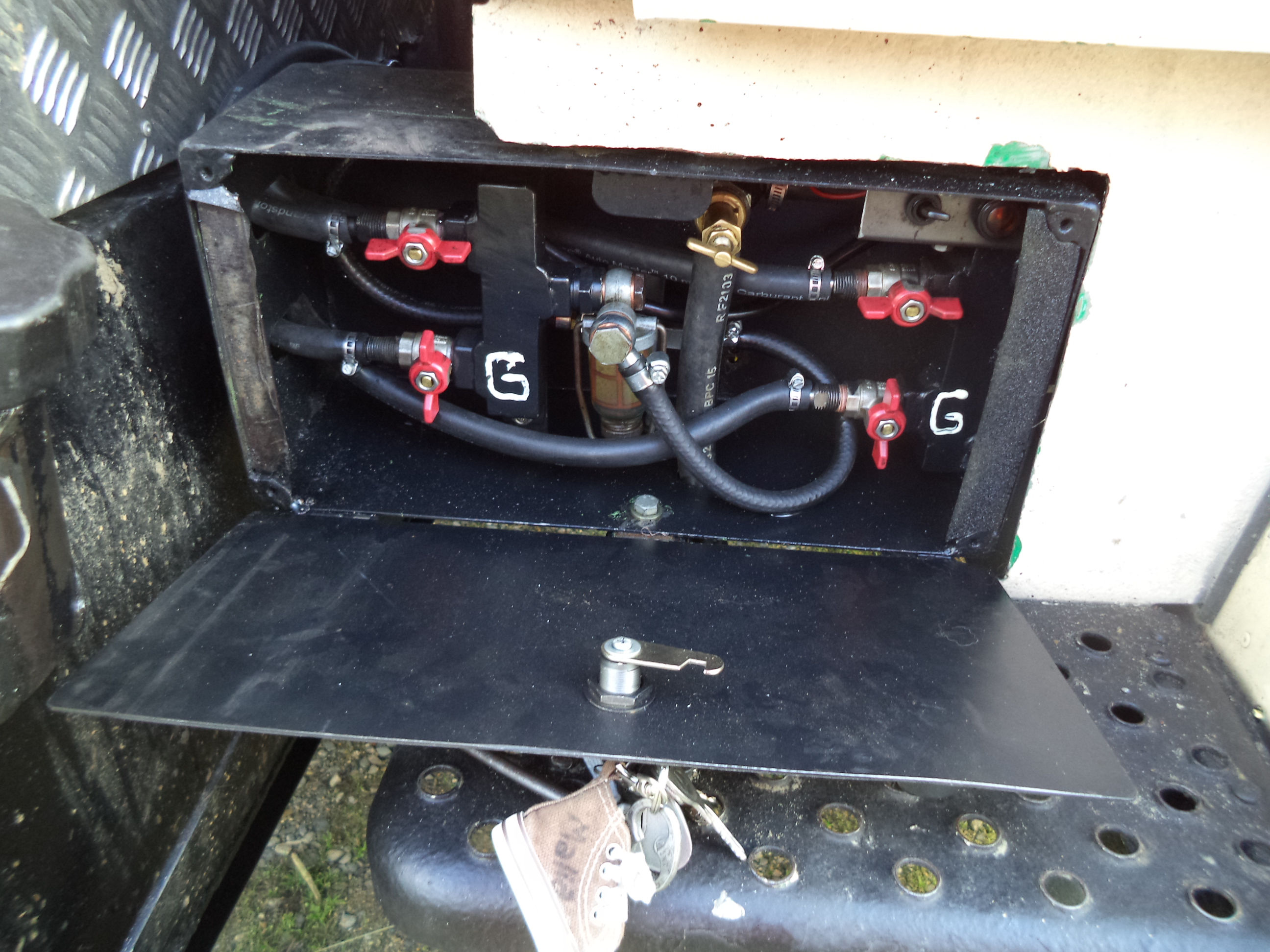

vannes départ et trop plein des réservoirs. Au milieu filtre, derrière pompe d'amorçage et robinet pour remplir une jerrican
Ainsi j'ai deux filtres décanteurs, ce qui permet de pallier au problème de la qualité du gas-oil.

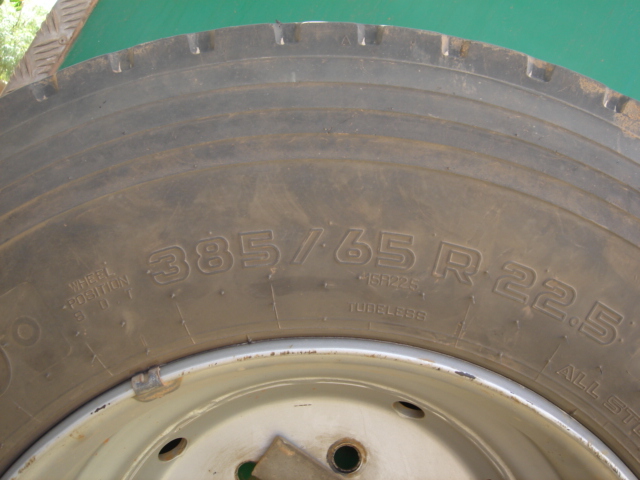

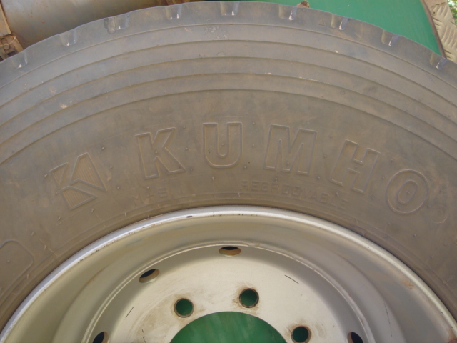

Le 911 que tu montres, Yves, est équipé de pneus qui semblent mixtes avec une tendance route. Ils doivent être plus confortables sur route. Si ça leur suffit c'est intéressant à savoir. Les miens, par exemple, mixtes aussi, sont moins agréables sur route. Toujours pareil, tout dépend du programme.

Non je reste fidèle à ma philosophie du tout simple et manuel. j'ai une vanne pour ouvrir l'arrivée du gas-oil et une autre pour le retour et ça pour les deux réservoirs. Je peux, si je veux, alimenter à partir d'un réservoir et envoyer le trop plein dans l'autre. C'est psychologique comme ça j'aurai l'impression de remplir le réservoir en roulant. c'est très économique :lol: :lol:
J'ai aussi une pompe qui me permet d'amorcer le circuit et cette même pompe me permet de remplir une jerrican pour remplir le réservoir de gas-oil du poêle par exemple. On voit tout ça sur une des photos.
