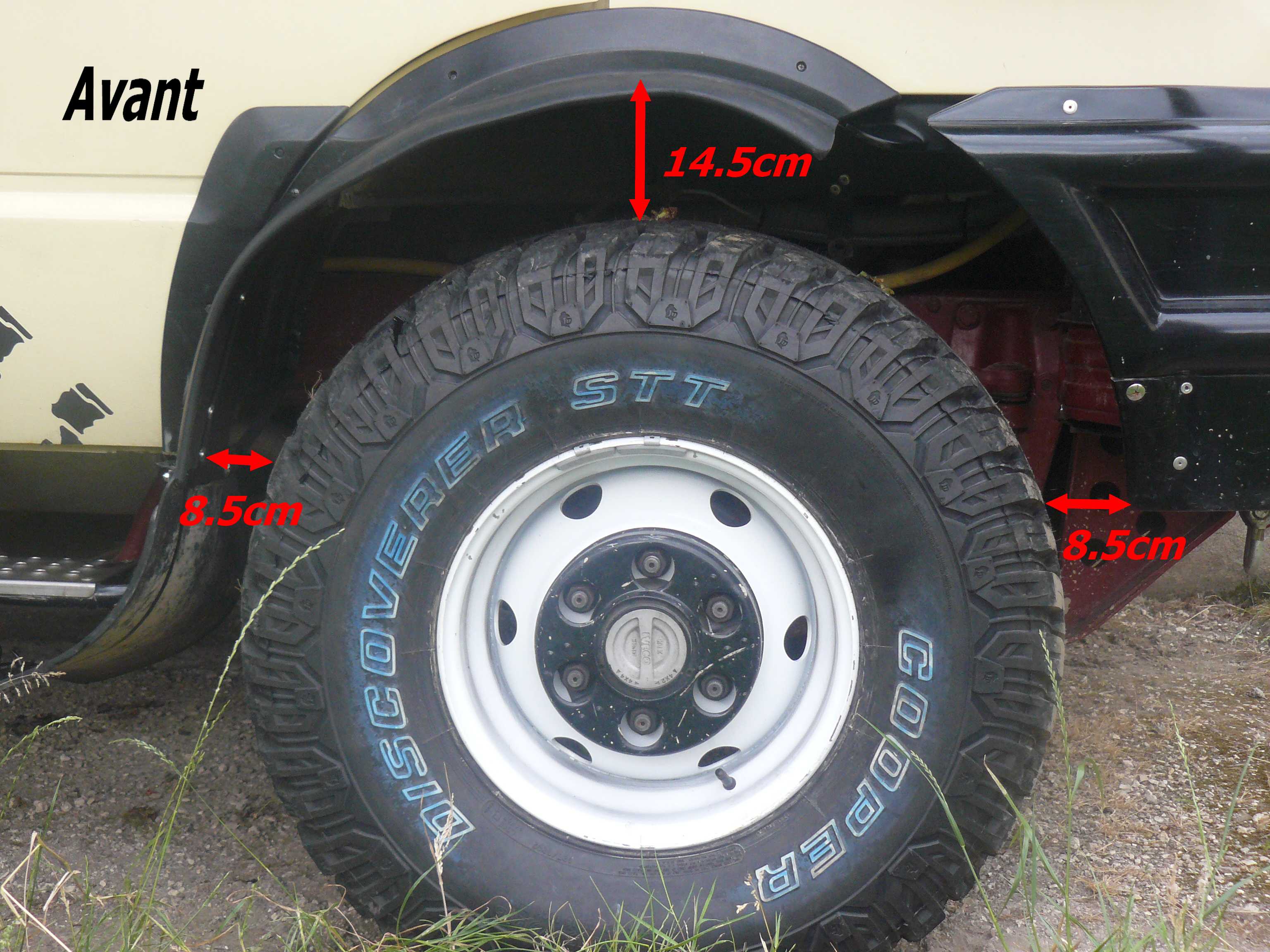

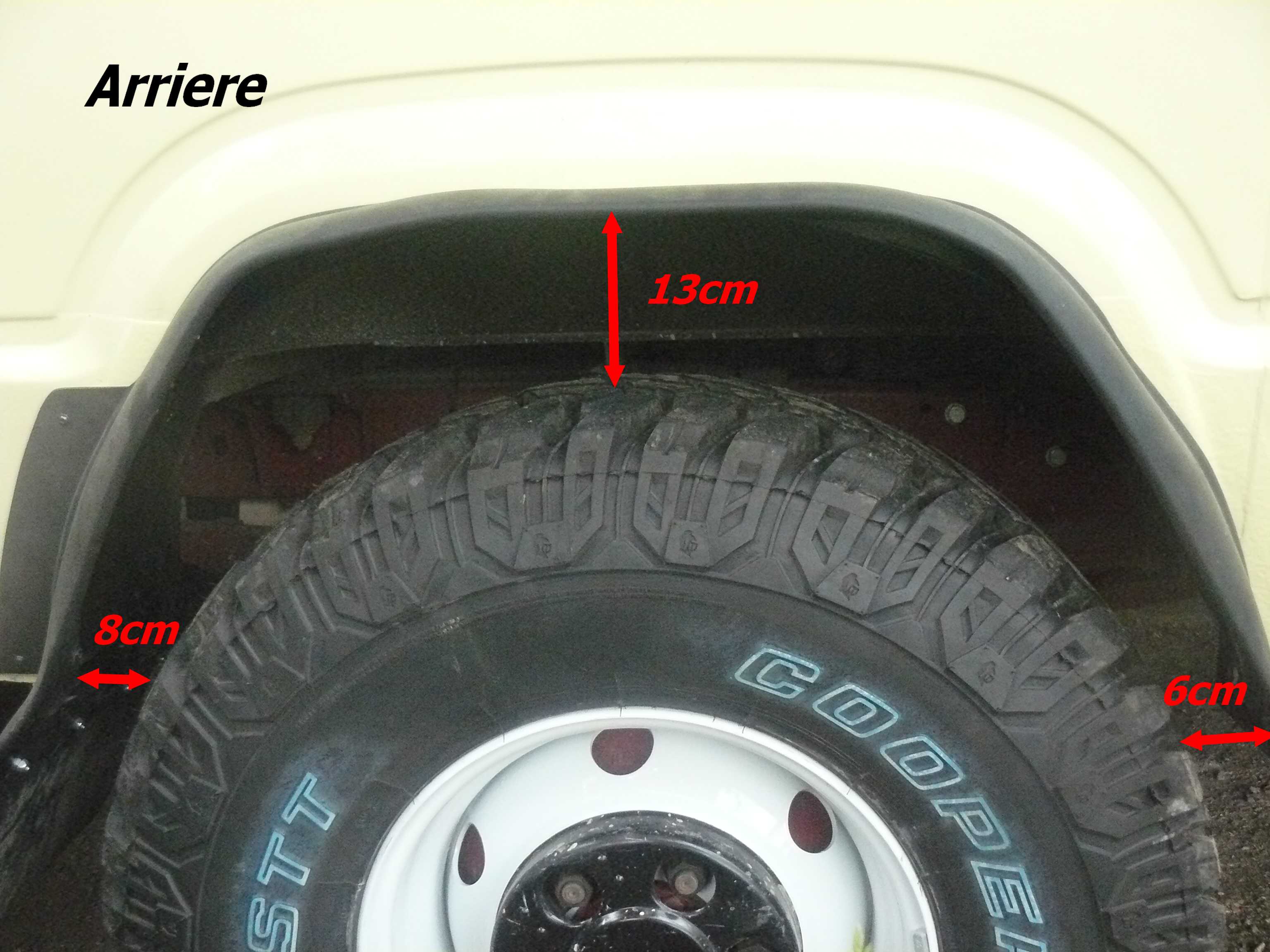

au niveau de la hauteur entre le pneu et le haut du passage de roue , de combien est elle :?: :?:
es tu en charge ou a vide ,sur ton essais !!!

jawal a écrit :slt fred !!!
ca change vraiment ces roues en 315 !!! trop bien !!
cela change la gueule des fourgons ivéco !! celui de cyril comme le tiens je les trouve vraiment top comme ça !!
Salut
Pour les hauteurs voilà
mesure prise a plat avec le plein du reservoir et environ 25l dans le suplementaire
5o litres d'eau environ dans la reserve , le camion est toujours charger avec son matèriel et pas mal d'affaire a l'intérieur
Il devrai se relever un peu quand j'aurai mis les amortos , j'atends un peu que les finances remontent pour investir
