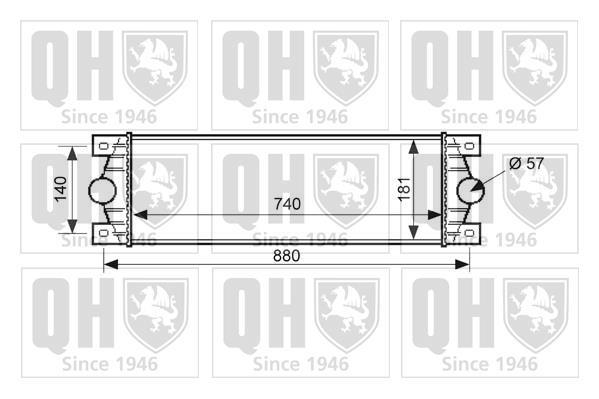

tu peux peut être voir pour un intercooler de Renault master 2.5 dci, regarde les dimension sur oscaro, et je peux te donner les dimension du miens au cas où.
voici le lien pour oscaro
http://www.oscaro.com/intercooler-echan ... 15-1818-gt

pour que cela passe il me faut 74 cm entre l' entrée et sortie d 'air c 'est ce qui est difficile a trouver après si je pose un interco plat comme celui d'un 525tds je peux le placer sous le radiateur d 'eau .
a ce que je vois sur la fiche du 2.5dci renault il est indiqué 68 mais d 'ou à ou je ne sais pas !!! si peux voir sur le tiens ce serais bien , merci .

je suis désolé pour la réponse tardive, je n'avais pas eu le temps de me pencher dessus jusqu' à aujourd'hui.
voici l'image de l'intercooler de Renault master 2.5 dci, que j'ai vérifié sur le miens.la distance entre l'entrée et la sorti est d'environ 77 à 78 cm.ils sont placé a mi hauteur de l'intercooler. Le corps fait 4cm d'épaisseur, les extrémités en plastique environ 6cm.
si tu as besoin d'autres mesures dis moi le j'irai voir ca

super !! merci aurélien !! j 'ai fait les casses la semaine dernière pas grand chose de bien !! je vais voir avec tes côtes , ce que ça donne sur l 'ivéco !!! un des casseurs va voir s 'il peut me trouver un interco de 525 tds , ou de renault , je lui ai demandé et je verrais ce qui va le mieux !!! je vais ajuster après avec mon pare-choc de façon a lui faire une bonne prise d 'air
le croquis ressemble a un interco , de b120 !!! a priori je pense que cela devrais passer !!!
je te tiens au courrant pour te dire ce qu 'il en est !!!

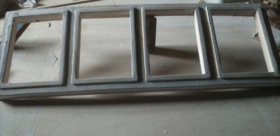

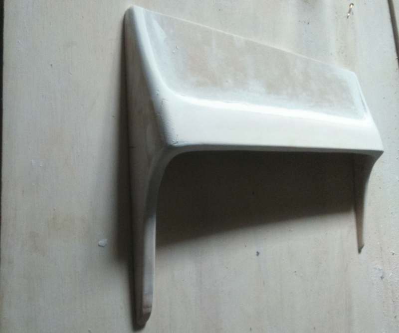

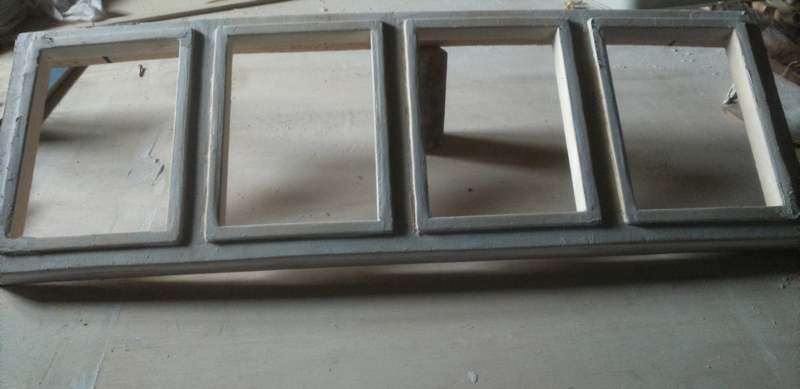

je suis sur mon écope , et ma calandre centrale !!! calandre inspirée des lmv de l 'armée !!!
les moules sont presque fini pour faire ma résine !!!
quelques photos pour donner une idée
petite question , j 'ai fouiné sur le net pour trouver de la grille pour ma calandre ,pas grand chose d 'intéressant ,je voudrais de la grosse maille quelqu'un à un plan ou je peux trouver quelque chose qui a de la gueule :wink: :wink: :mrgreen: !!! et un gros logo iveco chrome !!!

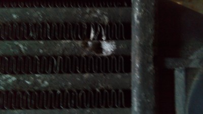

je viens de recevoir un echangeur de 525 tds bmw comme e le conseillais Daniel !!!
il fait la moitié en taille par rapport a celui d 'un ivéco !!! j ai fait le calcul du volume !!
par contre un petit trou dans un passage d 'air !!! photo , je pense pouvoir le boucher a l 'étain !!!!

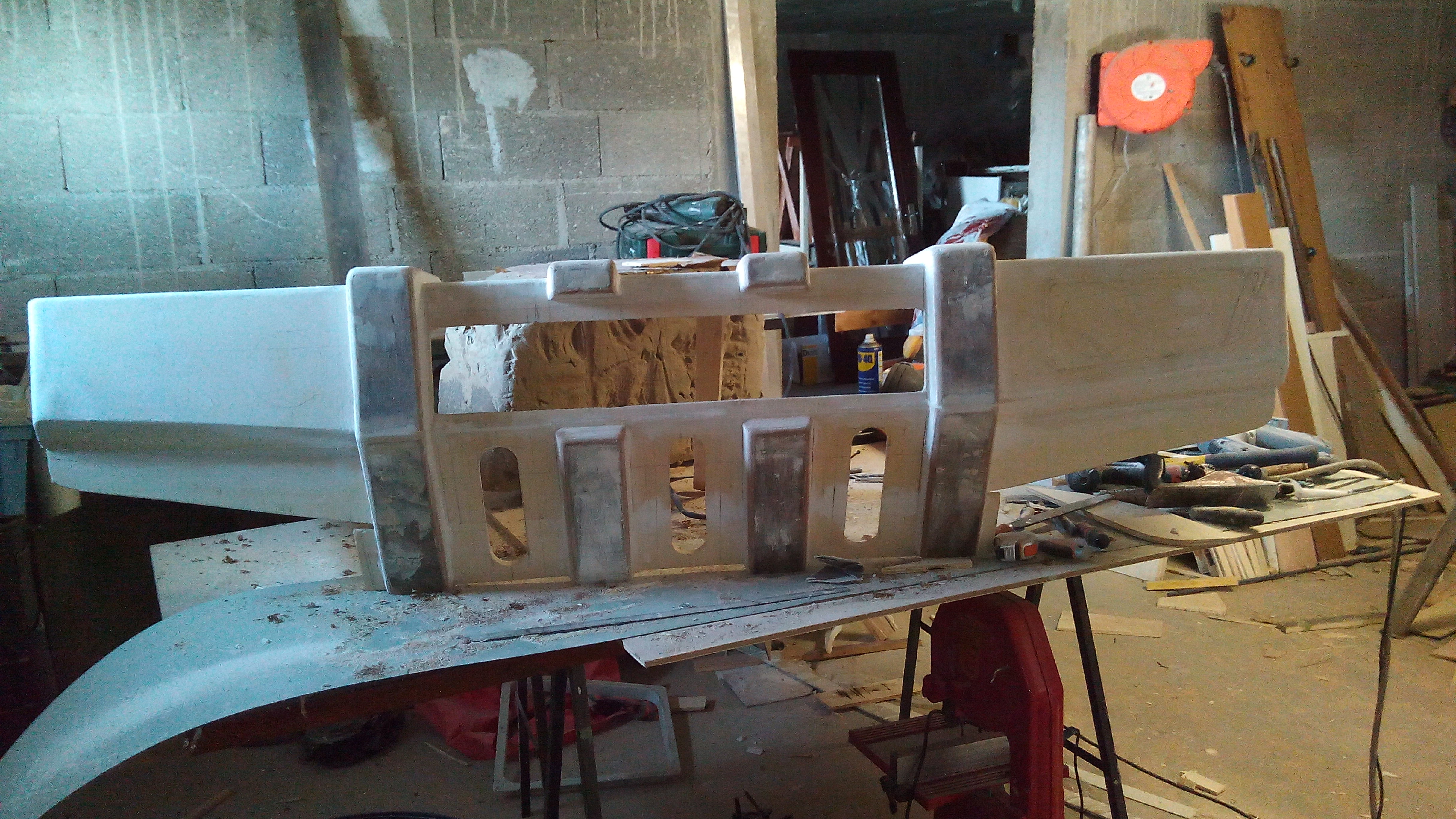

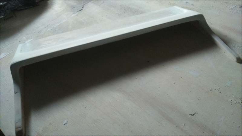

Voilà , une ébauche de mon futur pare -choc avant pour mon bolide une autre plaque sera fixeée pour terminée de faire le sabot dessous en protection !!!
j 'attends mes manilles tournantes pour faire la mise en place sur les longerons du châssis et la découpe dans le pare choc !!
Bien sur il reste encore deux couche de résine a faire pour éliminer les inperfections et renforcer quelques points a l 'intérieur !!!
et finition gelcoat !! découpe pour le support des feux antibrouillards de chaque côté et des clignotants ainsi que les feux diurnes a leds !!! C'est un genre de pare buffle australien comme j avais fais en metal sur mon patrol sauf que là c 'est en résine avec du étal en renfort a l 'intérieur !!
