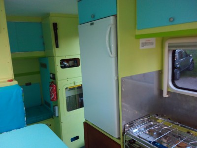

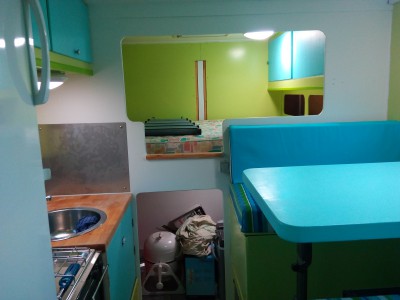

Monté le filtre "Pacha like". Nickel.
quelques travaux de finition intérieure avant la RTI.
le dossier est accepté, il ne reste qu'à trouver une date pour la visite.
une petite vue intérieure :
et vue vers l'avant :
