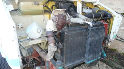

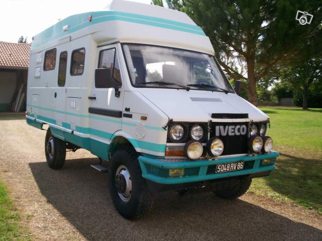

Après des recherches assez longues , j 'ai donc retrouvé la photo de ce model avant 90 avec une caisse polyester !!!
Ce serais donc ce véhicule !!! ancien model phares rond, avec un intercooler récupérer et monté dessus , apparament il a fait une réhausse style écope d'air ,donnat sur la tubulure sur le devant du capot !!! Pourquoi !!! :roll: :roll: :roll:
l 'ouverture sur les radiateur est assez importante en façade !!! :?: :?: :?:
P1080593%20[DVD%20(PAL)][1] (2).JPG (32.68 Kio) Vu 10978 fois
Ya t-il un post :?: :?: qui explique son montage , je ne trouve pas :!: :!: :!:
MERCI
Yves-Maurice(malik)

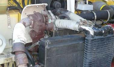

le mieux serais comme sur l'ivéco de Ivécoman photo ci dessous , faudrais trouver l'intercooler et sur coin coin pas grand chose :roll: :roll:
Est-ce que quelqu'un connaitrait un interco semblable a celui de la photo.

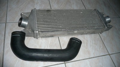

le model suivant qui est un model que l 'on retrouve sur plusieurs ivéco dont les 3512 mais en alu et plastique au lieu du tout alu !!!
je n'arrive pas a le placer pour mettre les durites !!! il faut trop de recul , donc pas possible avec la calandre .De plus avec le turbo retourné a 180° l'idéal est le montage d 'Ivécoman , les durites sont courtes et en alignement !!! avec l'autre interco cela me fait 4 coudes en equerre et 1 coude ouvert pour brancher sur la pipe et 3 coudes en équerre et 1 coude ouvert pour aller sur le turbo !!!
Si quelqu 'un connait ou a un interco capacité 2.5l ou plus je serais interessé :wink: :wink:J 'ai fais plusieurs casse rien trouvé . Un interco de mitsubishi 2.5l ou 2.8l serais idéal , pas grand et avec les sorties au dessus l'une a côté de l'autre comme sur la photo !!! j'en avais monté un sur mon patrol 2.8l 6cyl.

Messages : 3857
Re: Nouveau possesseur d'un 40-10 4x4
J'ai un intercooler de moteur Isuzu 3l1 TDI, ça peux peut-être le faire ...?
Oliv' :wink:

Slt !! Olivier !!!
Si tu peux m'envoyer des photos que je vois comment il est !!! et les côtes !!!
il faut les sorties vers le haut absolument !! comme sur la photo !!!
:wink: :wink:
il faut que mes durite passent entre le radiateur d 'eau et la traverse de facade !!!car je ne peux les passer de chaque côté cela me fait trop de coudes!!! :roll: :roll:
A+ yves-maurice (malik)

Messages : 3857
Désolé j'étais parti faire une petite sieste :lol:
Bon donc ça doit pas aller, les sorties sont vers le bas, on peut le voir sur cette vidéo :
https://www.youtube.com/watch?v=ddR9jOCvmf4
Bonnes recherches d' IC 8)
