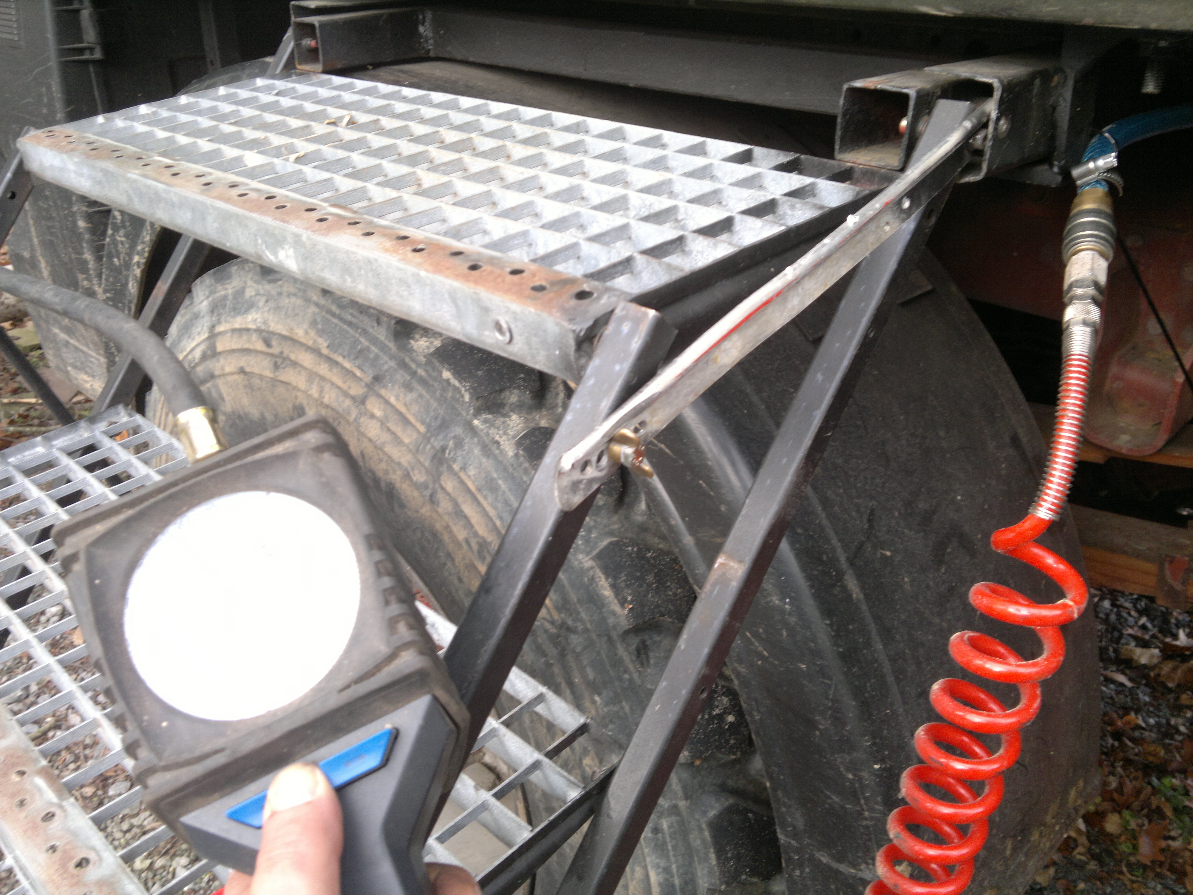

1ere solution:
l'air à bord pour gonfler, dégonfler :lol: :lol: :lol:
c'est monté, c'est bien, y'a plus qu'a tester :roll:
je leur ai mis 6kgs, on verra bien :wink:
