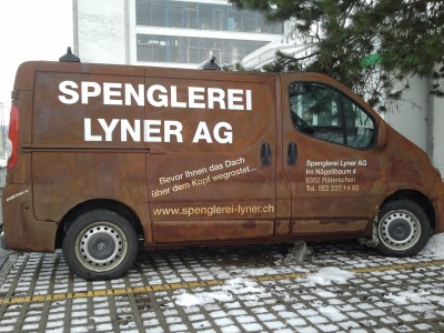

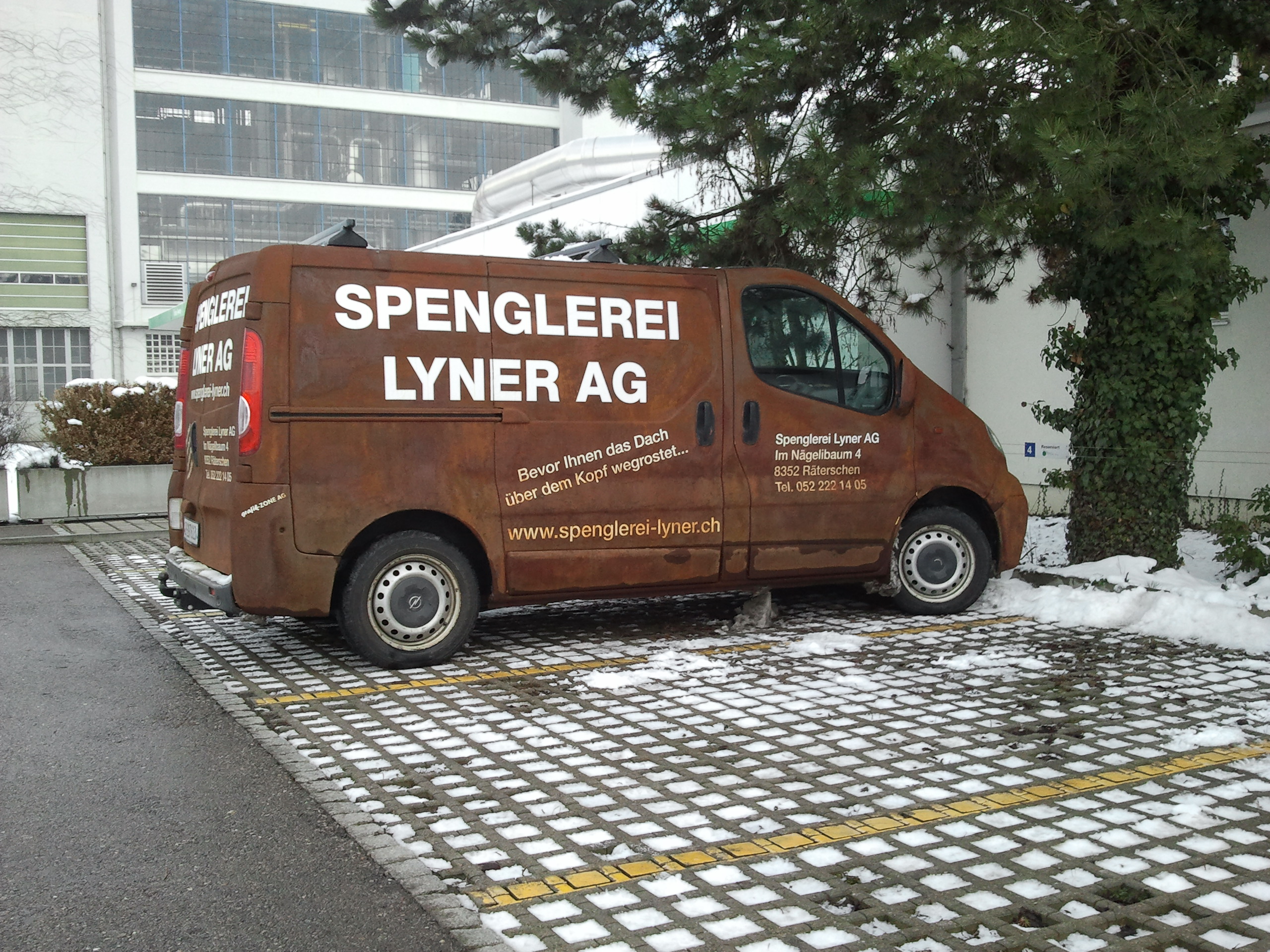

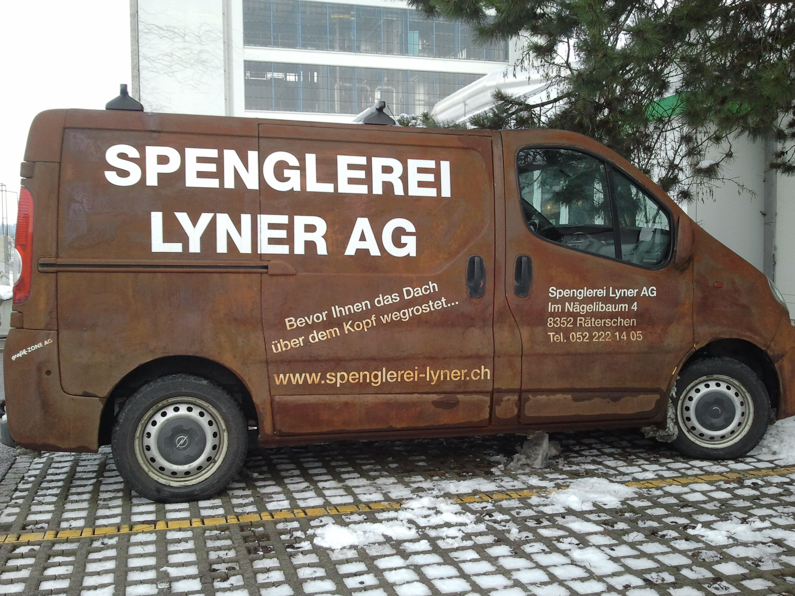

Pour ceux qui ne savent pas comment peindre leur prochain vehicule :lol:

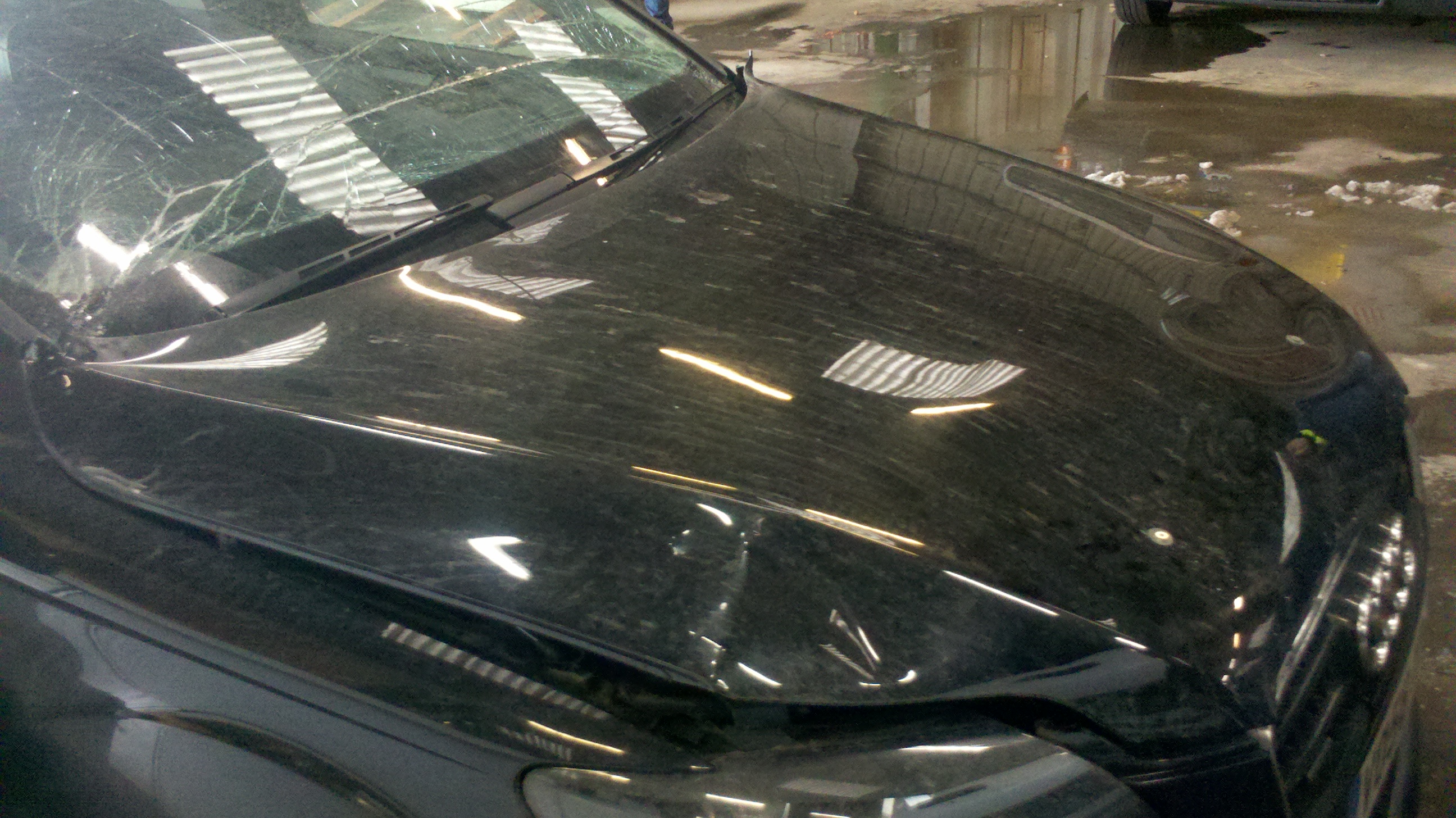

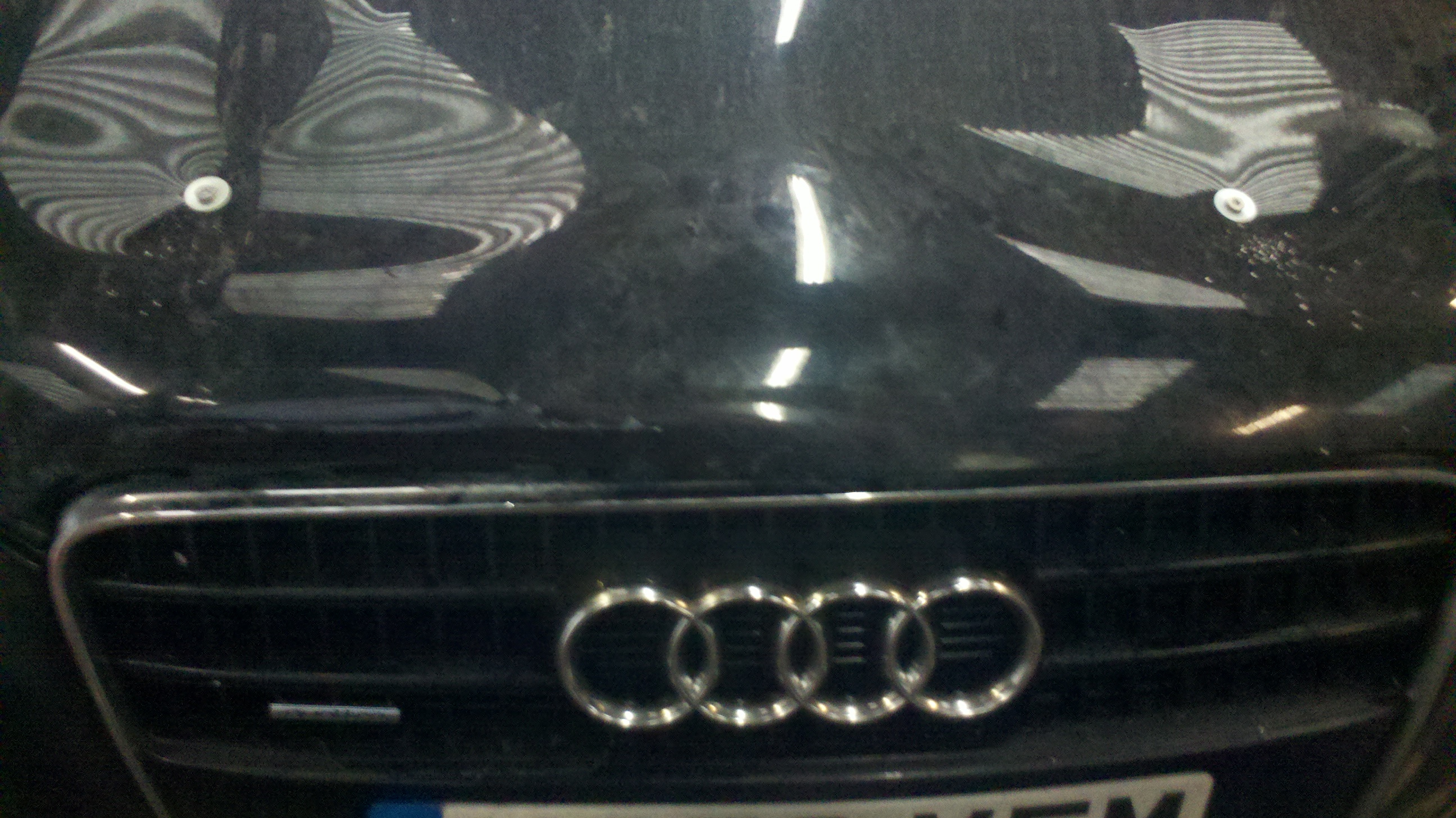

vous avez un problème de fermeture de capot? Bobstore a la solution
capot de Q7
capot de Q7
capot de Q7.2
capot de Q7.2
Si si c'est bien le capot d'un Q7 dont le propriétaire ( un anglais ) a demander à Bob de faire en sorte que le capot ne s'ouvre plus, histoire de ne pas empirer le pare-brise déjà bien entammé. Technique: 2 bonnes auto-perf + rondelles en travers du capot :lol: Bob said " Là ça ne devrai plus bouger !"

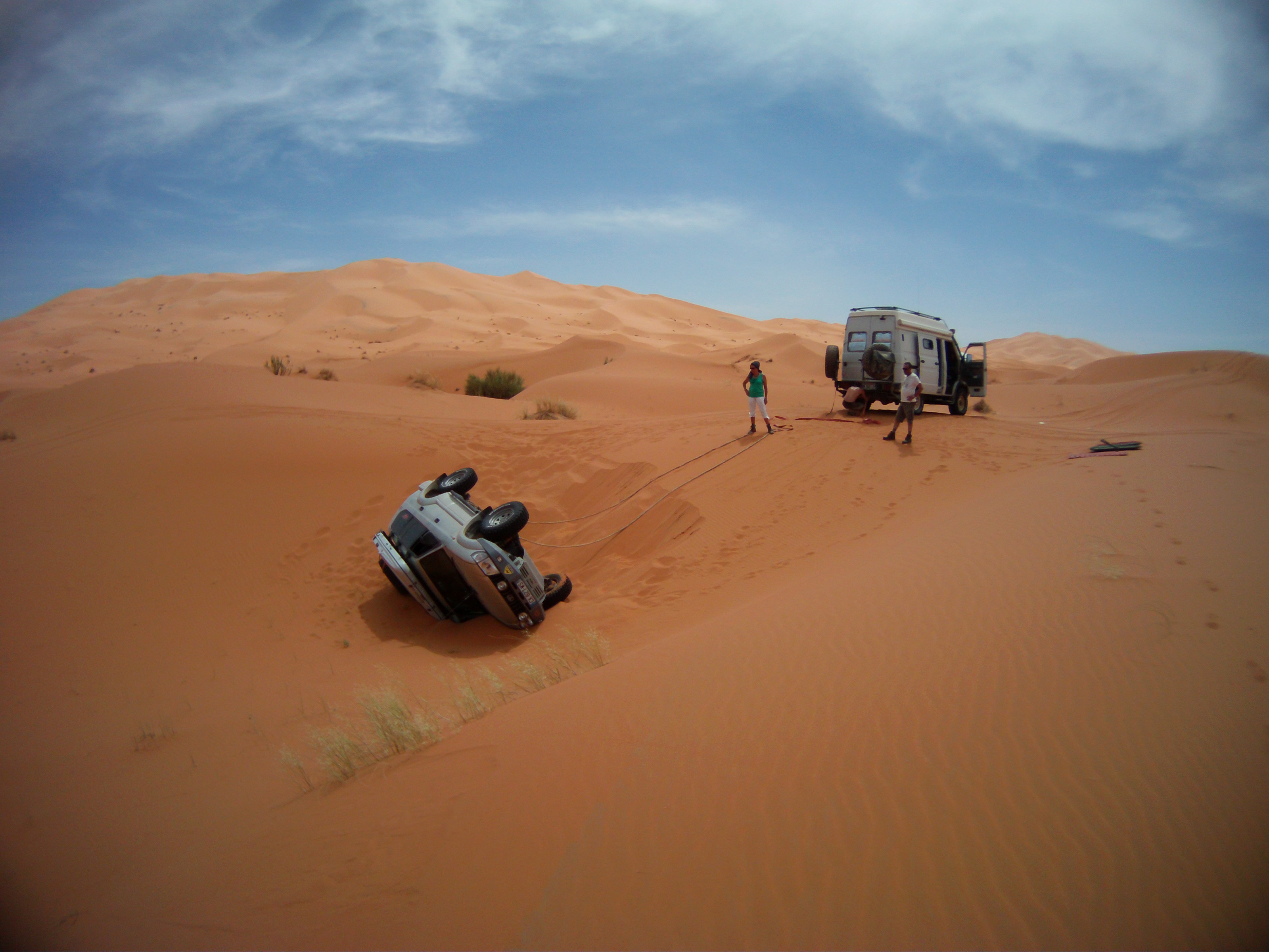

Hier dans l'Erg Chebbi...

pas de blessés ? pas trop de dégât ? :(
cyrchristo
Petit Tambour
Petit Tambour
Messages : 956
Re: l'image du jour
Message par cyrchristo »
Non, heureusement, pas de bléssé !
Ça s'est fait bettement (comme toujours :roll: ) en manœuvrant en marche arrière et à vitesse quasi nulle.
Avec l'éclairage de la mi-journée qui écrasait tous les reliefs, mon père n'a pas vu le trou !
Pour les dégâts, juste un peu de la tôle cabossée, le Snorkel et la tente de toit ont tenu le coup :D
Je me suis juste mis une bonne mission à nettoyer le Snorkel et le filtre à air qui avaient récupéré toute l'huile du moteur...

Bonjour Cyril..
Plus de peur que de mal, c'est cool
Juste une remarque , lorsqu'un véhicule fait un coté bien incliné comme le tien (ou un toit) il est prudent d’ôter les injecteur et de faire tourner un peu au démarreur pour chasser l'huile des cylindres
Si tu fais ça, ne reste pas prés du moteur car tu vas te faire peindre en noir :lol:

eric a écrit :
Nomade a écrit :Bonjour Cyril..
bon à savoir ça peut toujours servir !
à ce qu’il parait l'huile c'est bon pour la peau :wink: :)
Je ne suis pas un grand connaisseur du problème... L'huile s'introduit-elle par la segmentation?
Quel est le risque éxacte pour le moteur?
En tous cas, bien que le Toy soit resté une bonne vingtaine de minutes couché, il a redémarré au quart de tour et sans aucune fumée ni bruit suspect :D
Deux pistes possibles:
1- le moteur n'a "que" 120 000 km :?:
2- Après l'avoir redressé, je l'ai laissé 2 heures tel que avant de redémarrer, le temps de faire une pause casse-croute (et re-hydratation) bien méritée, puis de néttoyer toute l'huile qui avait envahi le boitier et les durits du filtre à air :?: :?:
Voilà , c'est par là déjà...remonte les canalisations et tu arrive où ? Aux soupapes et ...aux cylindres! :?
Une partie de la réponse est là , je pense
Et il n'a pas fait un tour complet , peut-être même est-il couché coté admission donc l'huile n'est pas remontée aux soupapes.
Ps: j'ai eu ce problème avec une Jeep Renault et heureusement on a purgé par les injecteurs , quand on a vu le nuage d'huile vaporisée que ça a fait!

j'imagine que si de l'huile passe dans la chambre de combustion ça pourrait engendrer une compression plus élevé que la normal (suivant la quantité d’huile présente )?
Confirmation et + de précision de la part de nomade et des autres
