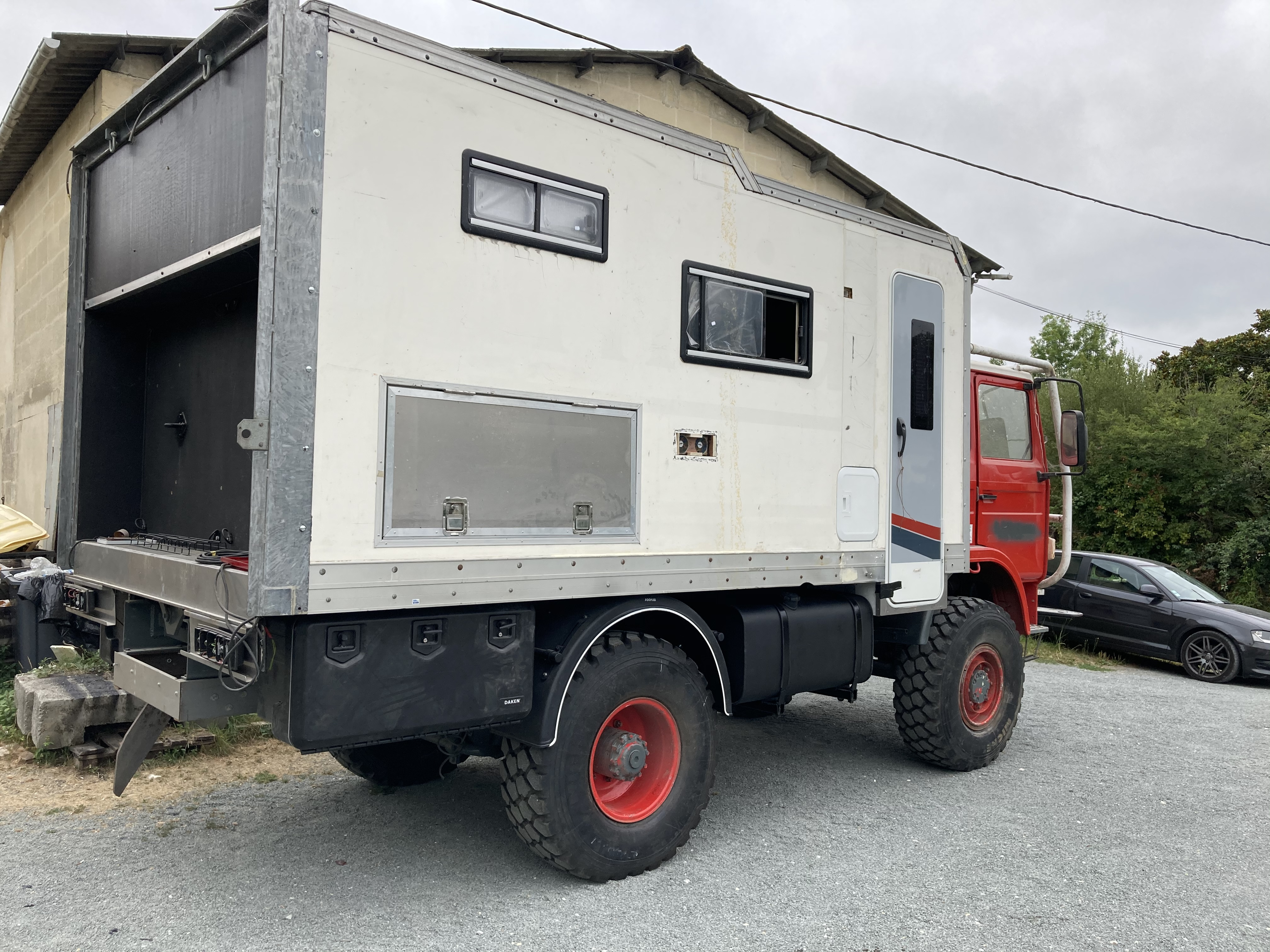

Re: Le Burdigala 110/170
Il y a deux ans déjà

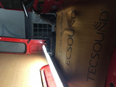

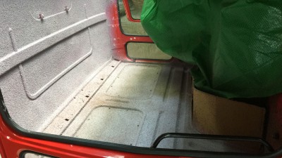

j ai isolé ma cabine avec du liège projeté , tu tapis tecsoud au sol et injecter de la mousse polyurethane dans les divers cavités .
Et bien suite à la balade du jour , ne vous privez pas de le faire c est génial , gros gain niveau confort .
ça prend forme tout ça
et ça lui fait une jolie cellule, bravo
courage pour la suite
Merci Fab !
Je suis plutôt satisfait des volumes et de la forme .
. Je voulais éviter la grosse carapace .

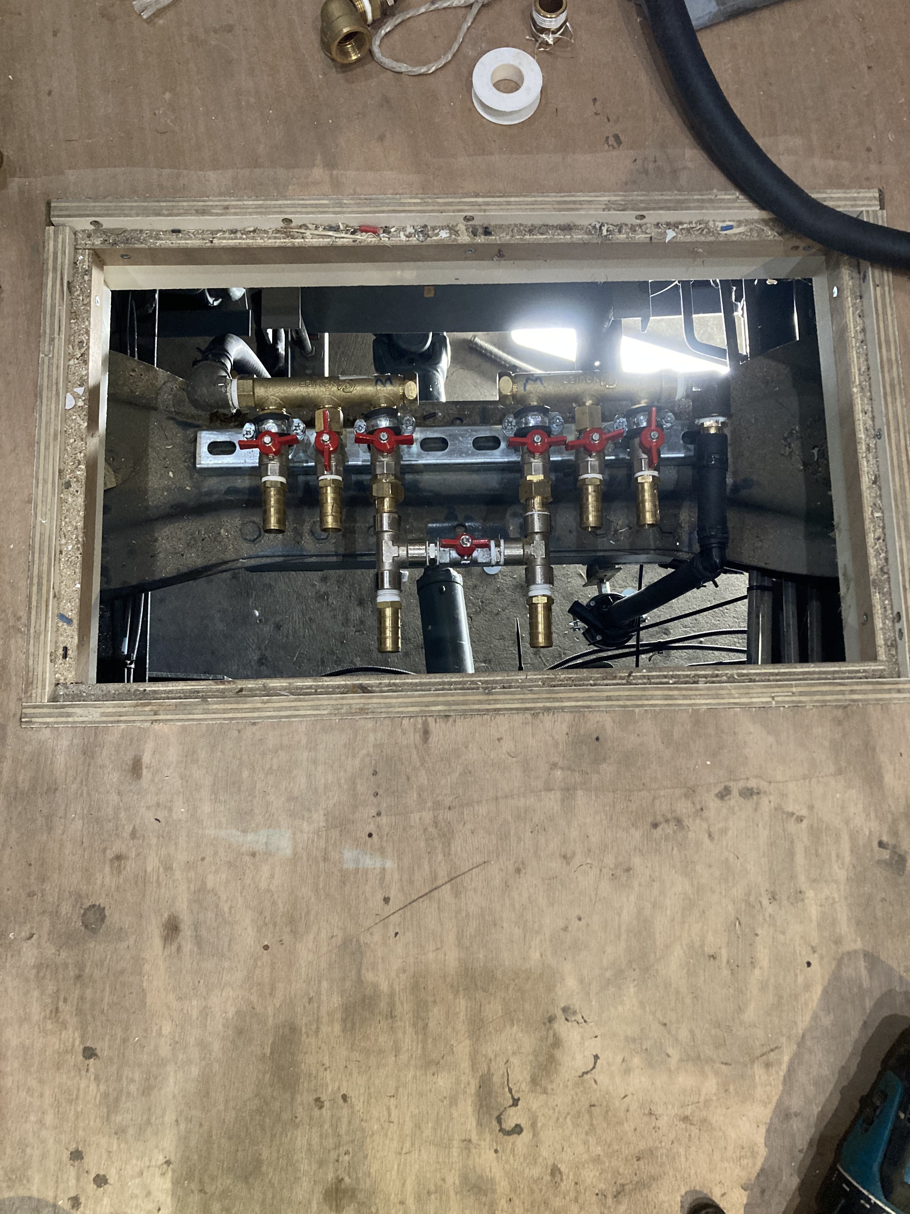

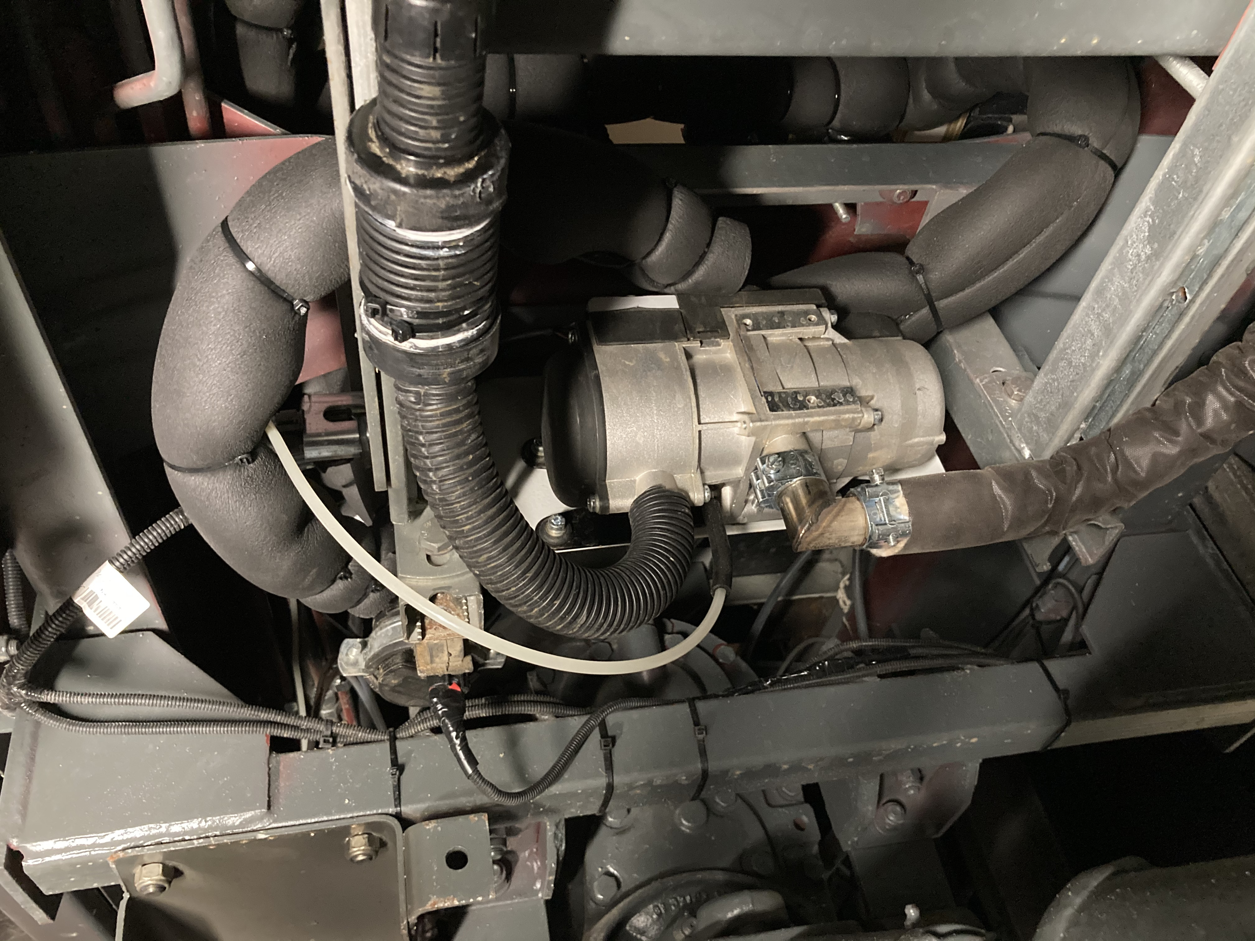

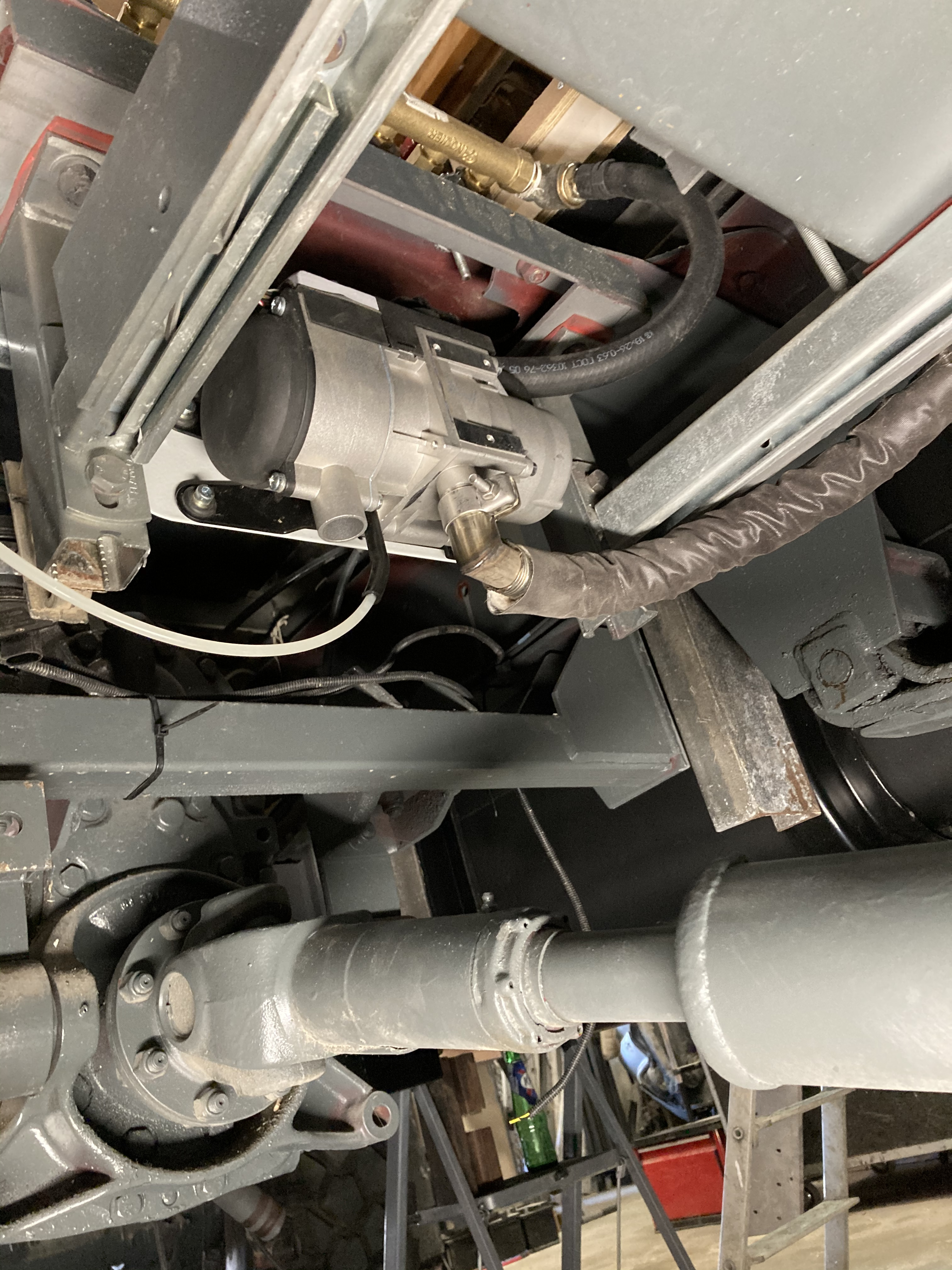

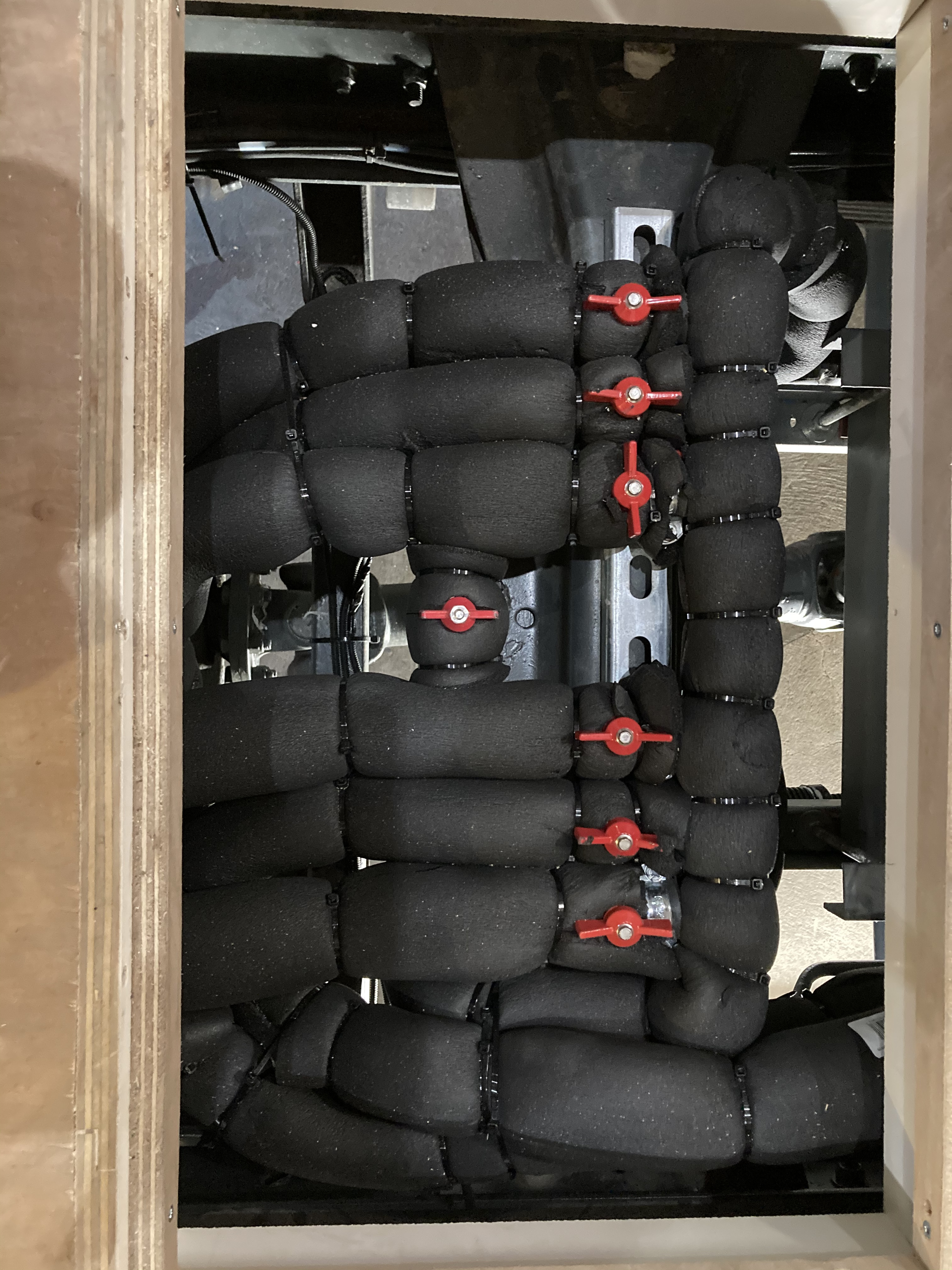

Mise en place chaudière sur son emplacement définitif après les essais Montage des nourrices sortie chaudière donc liquide chaud et nourrice retour . On peut remarquer le By-pass moteur . Donc une alim boiler , une alim aérotherme et une moteur .
J irais plus dans les détails une fois terminé .

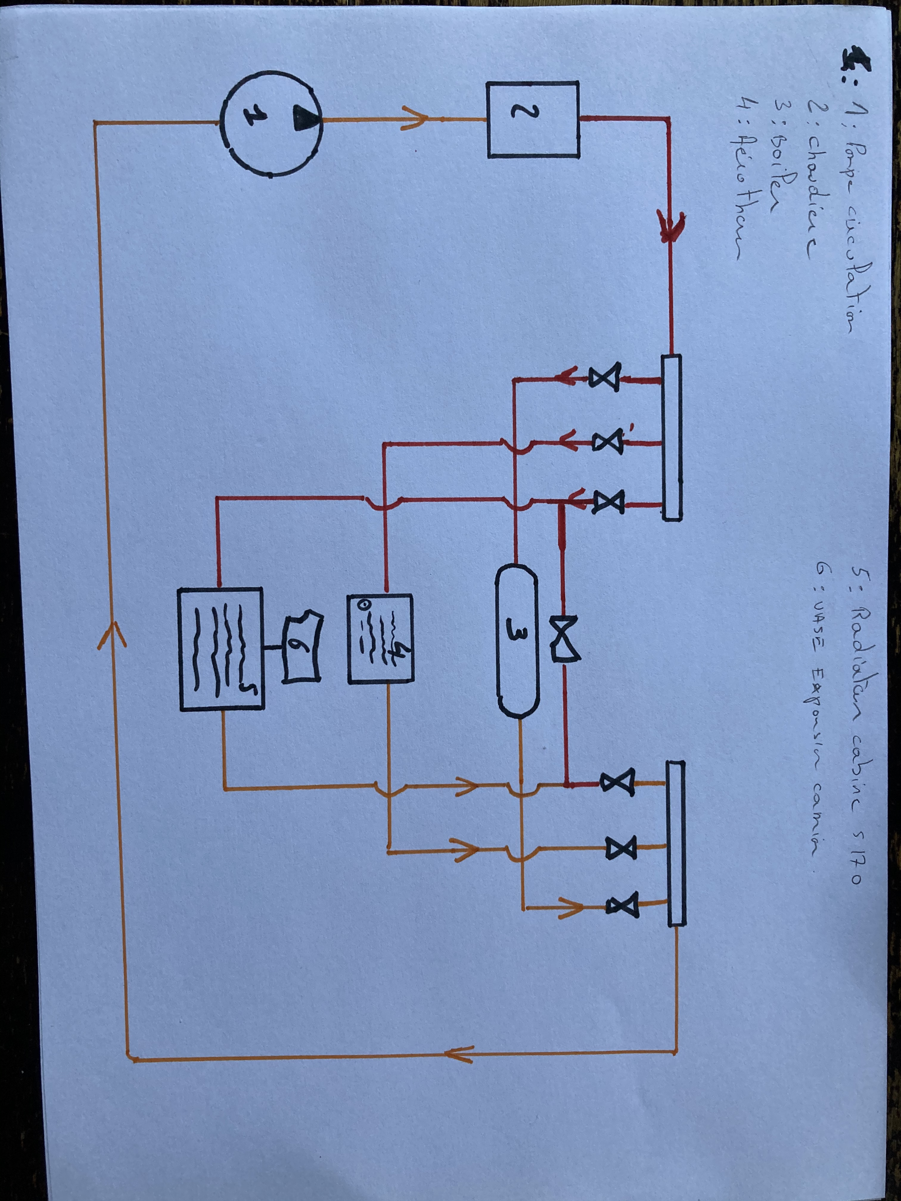

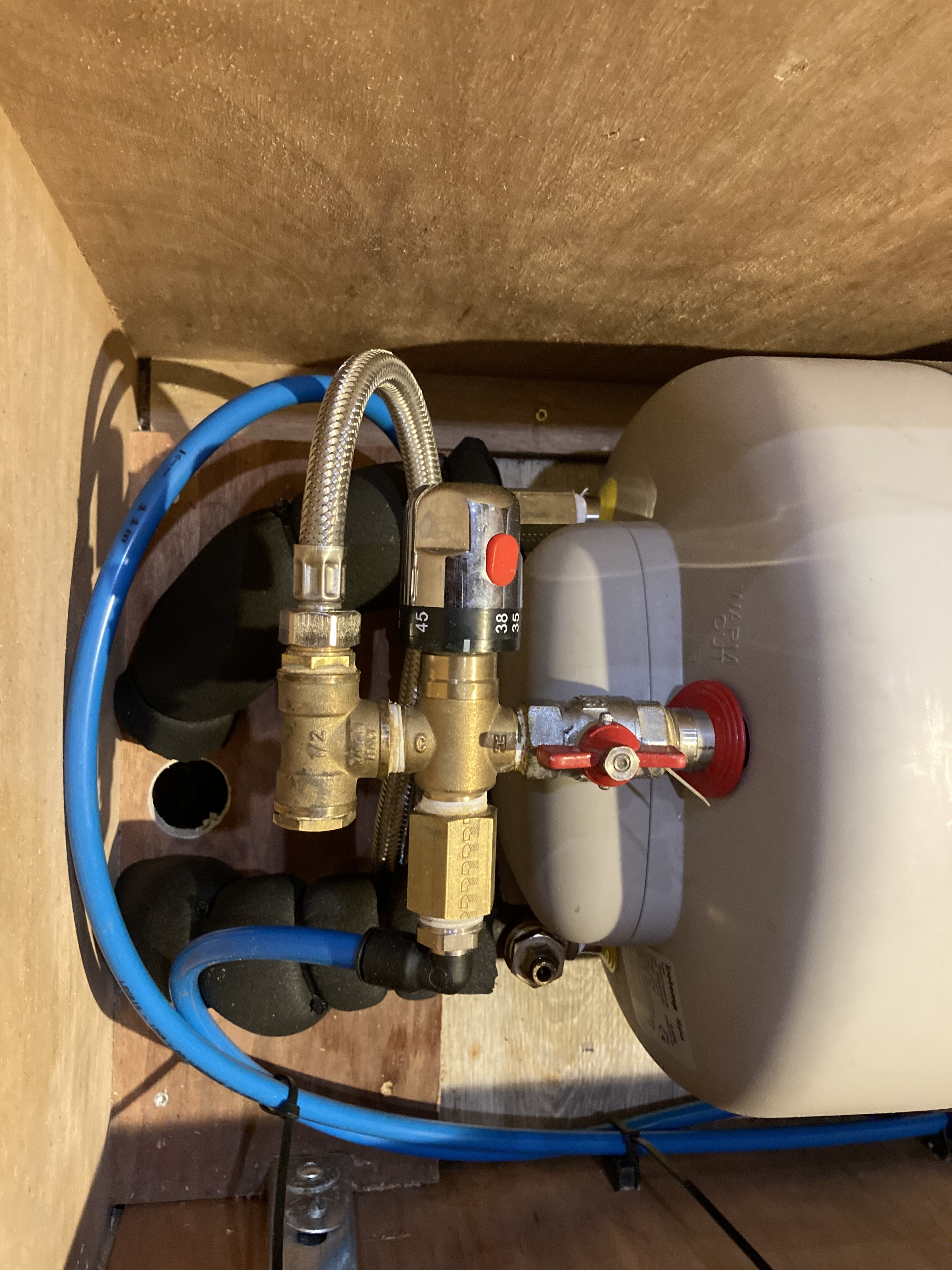

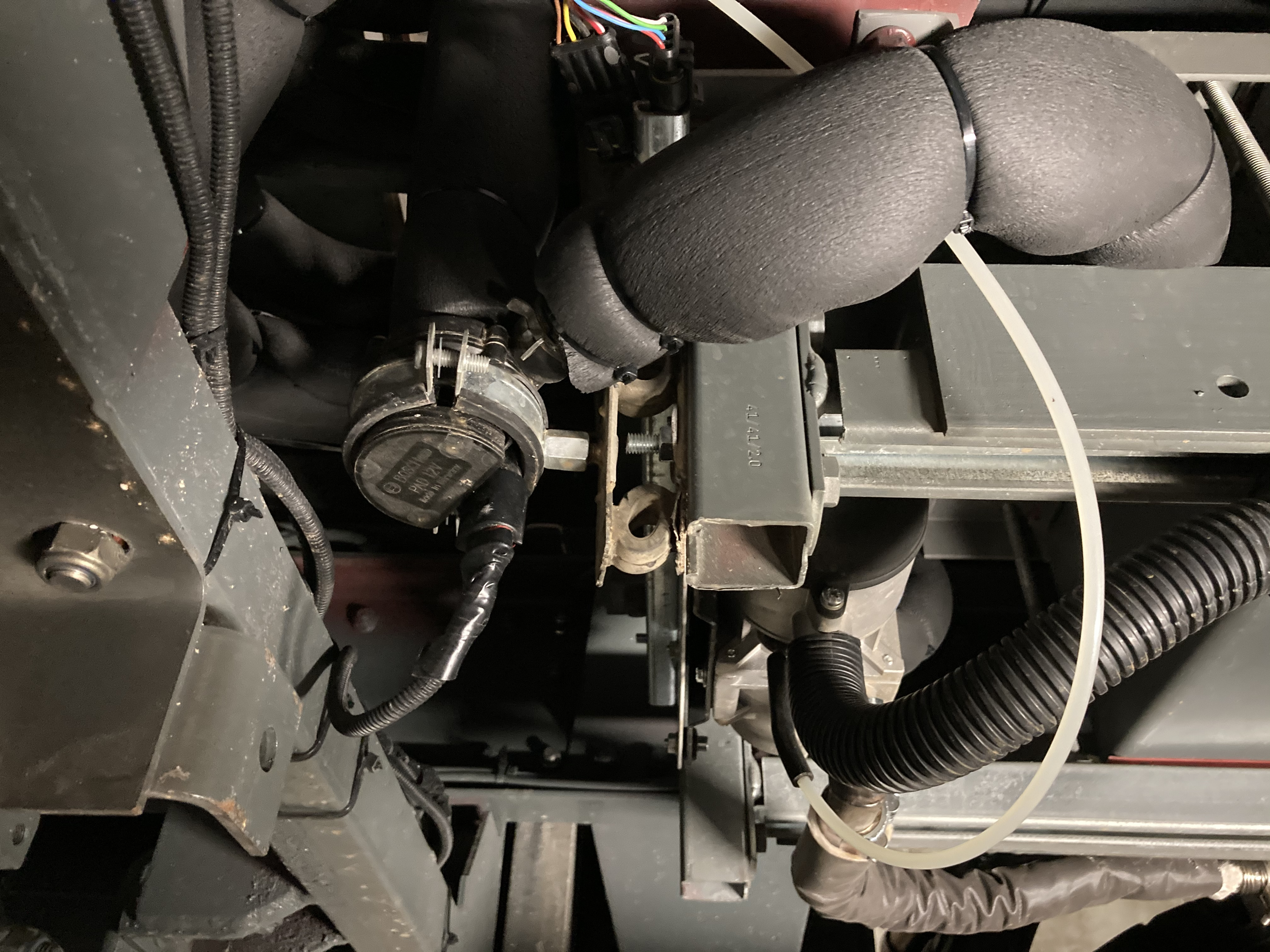

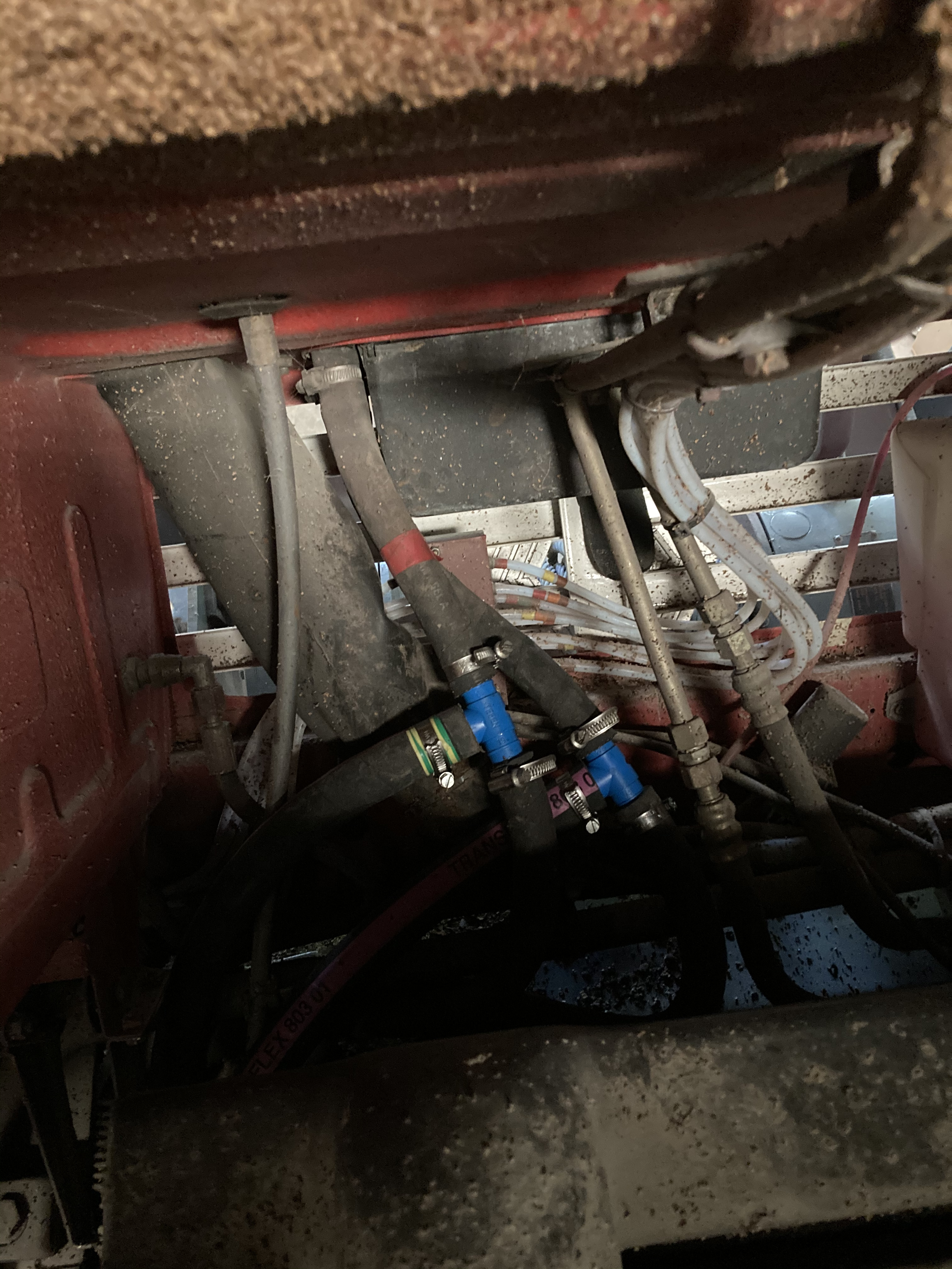

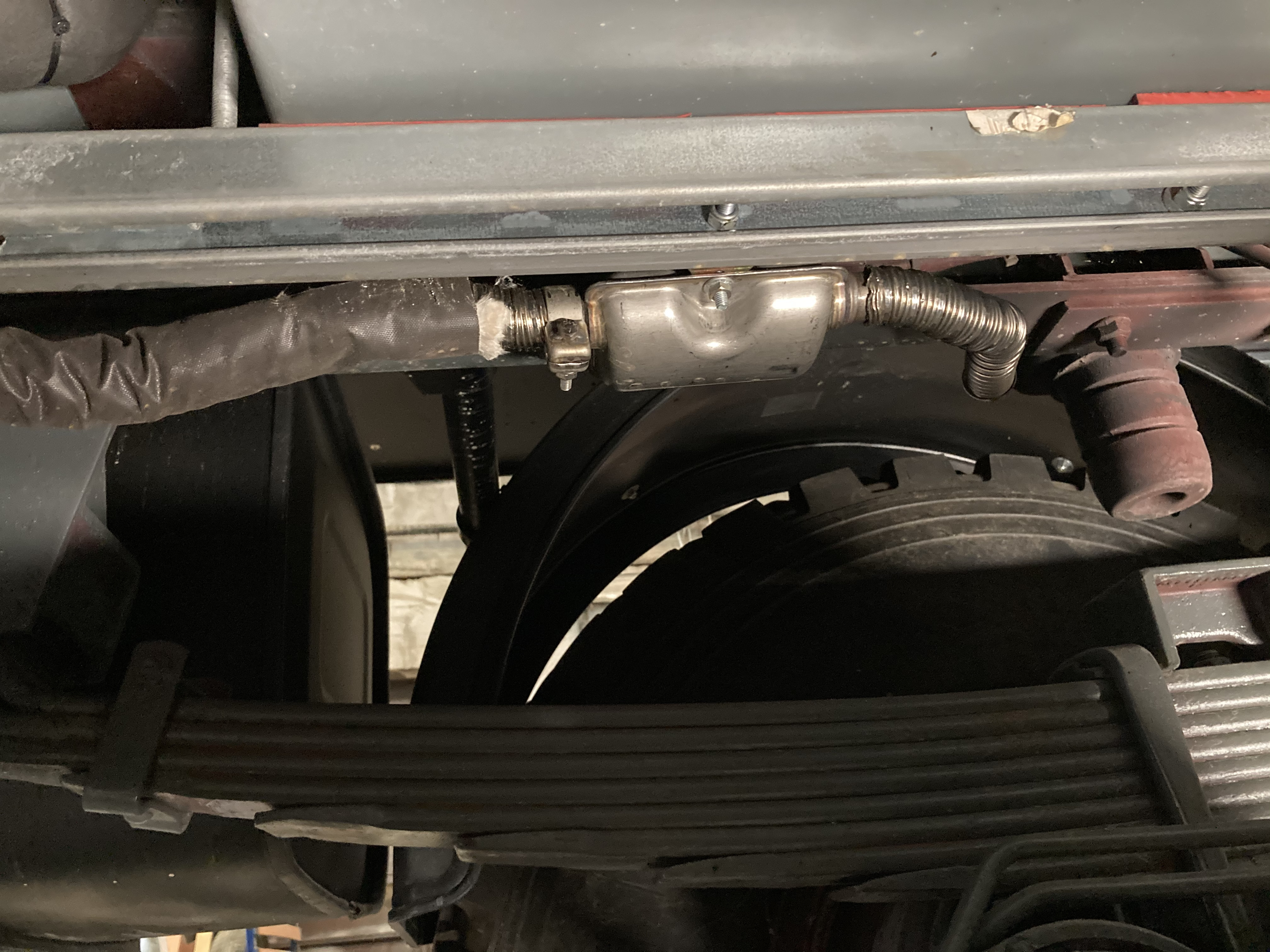

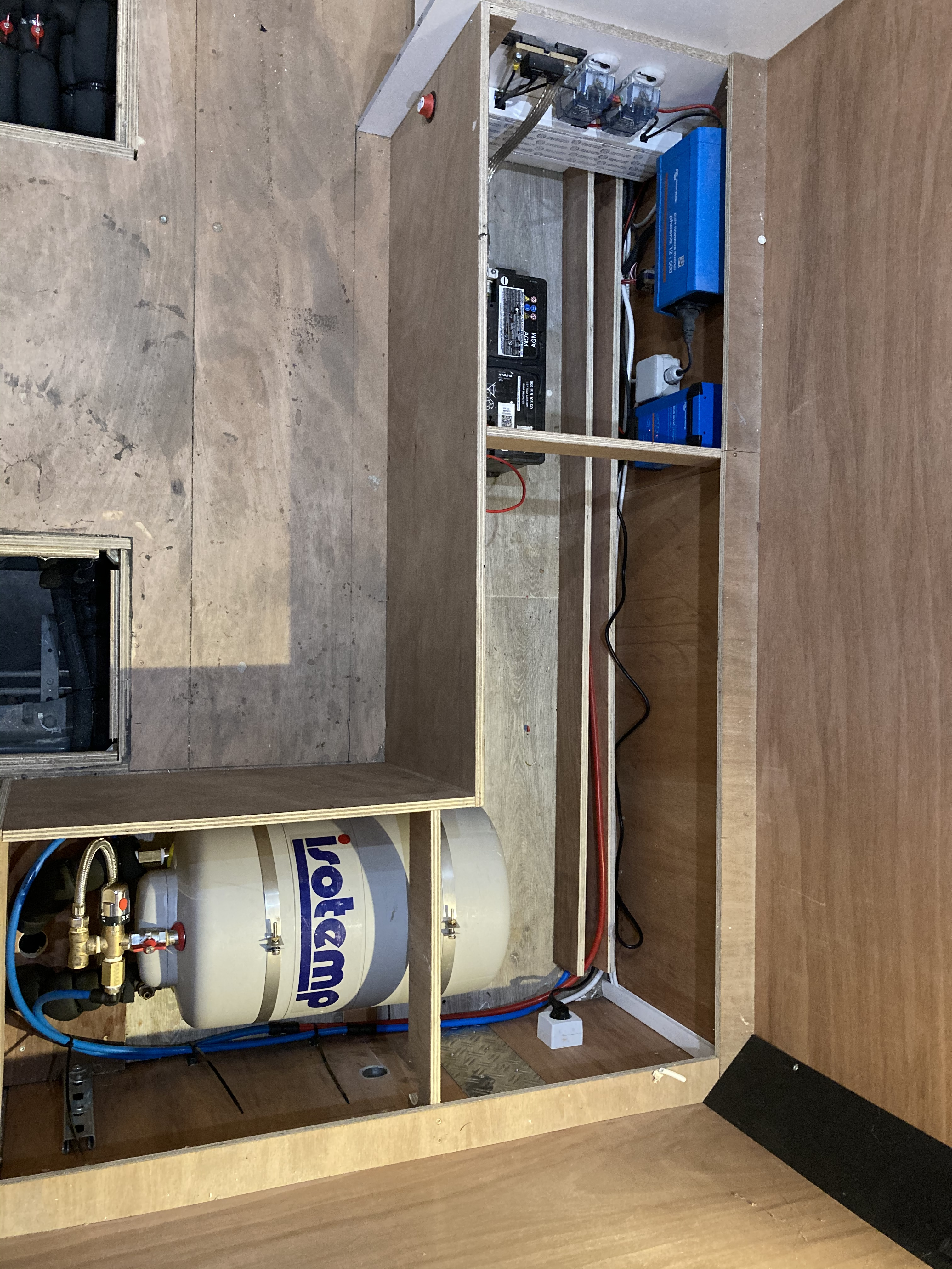

Bonsoir à tous ,
Installation eau chaude pour Burdigala S170
J ai donc choisi tout en un , avec une chaudière chauffe moteur Autotherm 5kw .
Après une semaine d essais c’est top , tout ça se régule tout seul et consomme Très peu
La chaudière Branchée sur le circuit du liquide de refroidissement moteur entre l entrée radiateur chauffage cabine et son retour ( entrée Scoth rouge d origine sur la durite ).
Sur le retour Mise en place de la pompe de circulation direction la chaudière puis la nourrice qui va alimenter le boiler , l aérotherme et le moteur sur la durite d entrée du radiateur cabine .
Les nourrices permettent d isoler les circuits , et surtout by passer le moteur afin de le mettre en chauffe seulement en hiver si besoin .
Il faut laisser la vanne de retour moteur ouverte afin d alimenter continuellement le circuit cellule En liquide de refroidissement .
Le liquide est chauffé à 88 degrés , l eau dans le boiler chauffe très vite , ne pas oublier de monter un robinet Thermo statique afin d avoir une eau à température normale ( 38 pour ma part . )
Prévoir une purge De liquide au niveau le plus haut
Il faut monter la pompe de circulation en dessous du niveau du vase d expansion .
N éditez pas à poser vos questions , je ne suis pas super clair ...
Super installation dont je vais m'inspirer à coup sûr.
Merci pour le partage
