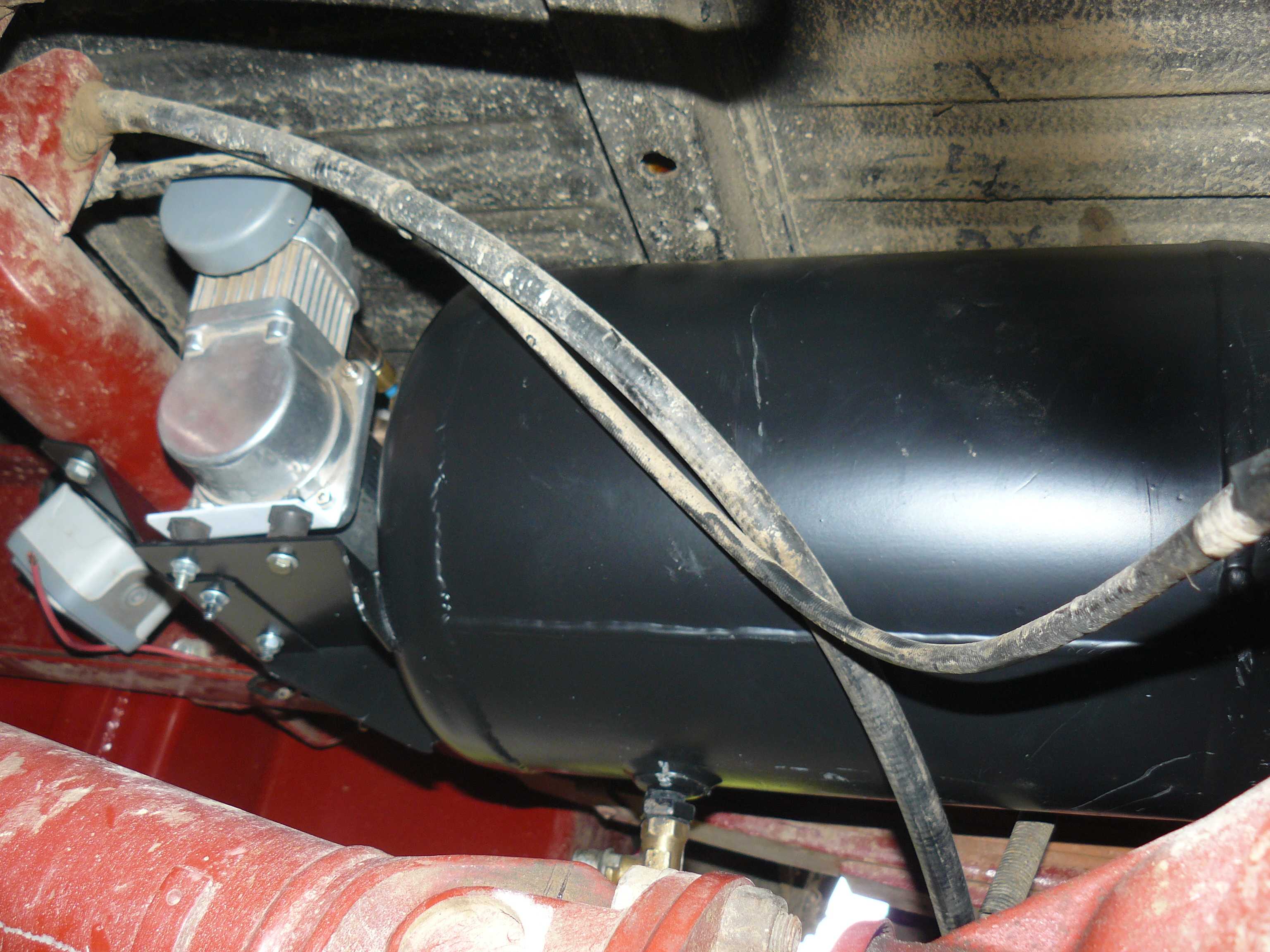

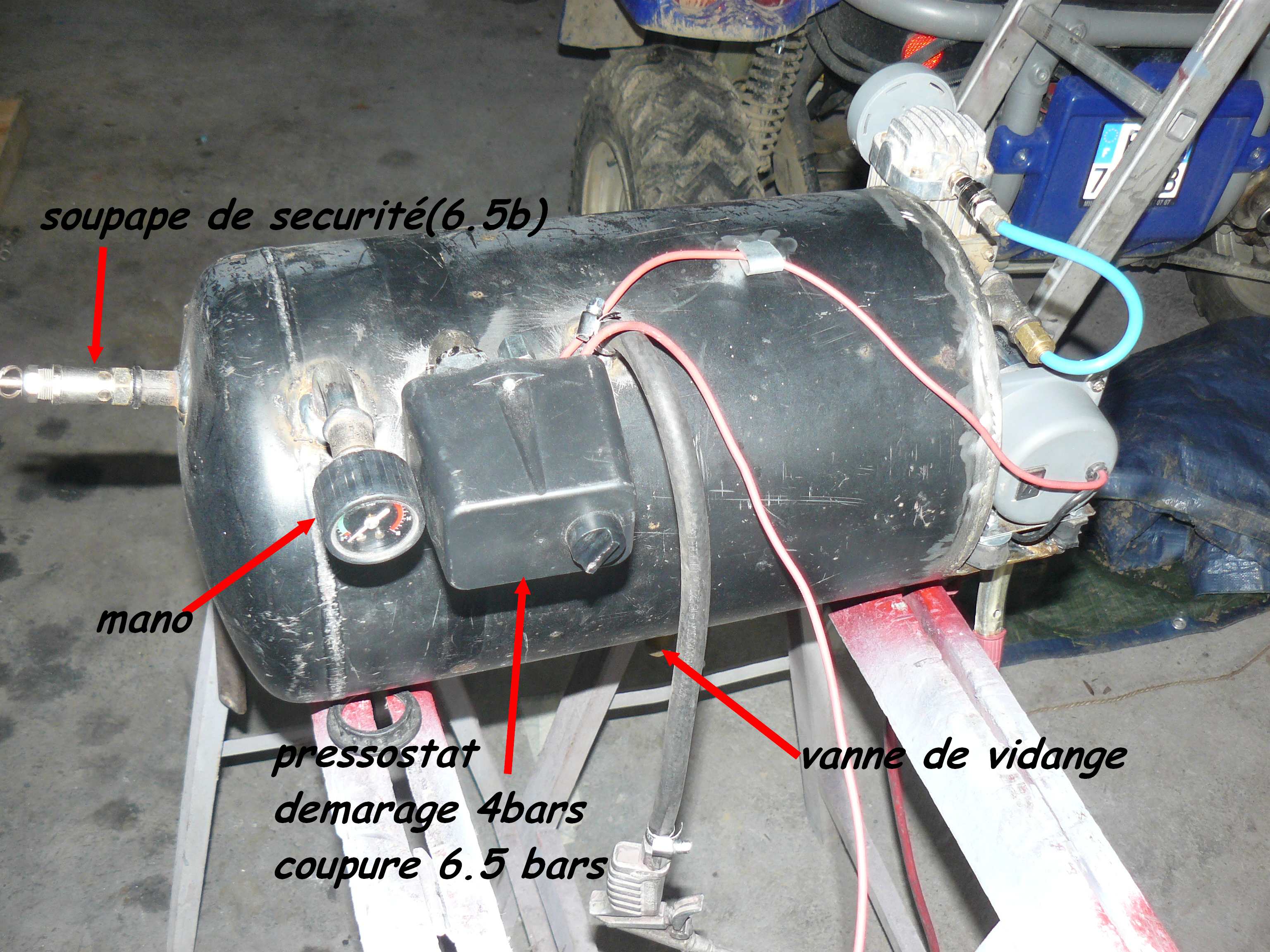

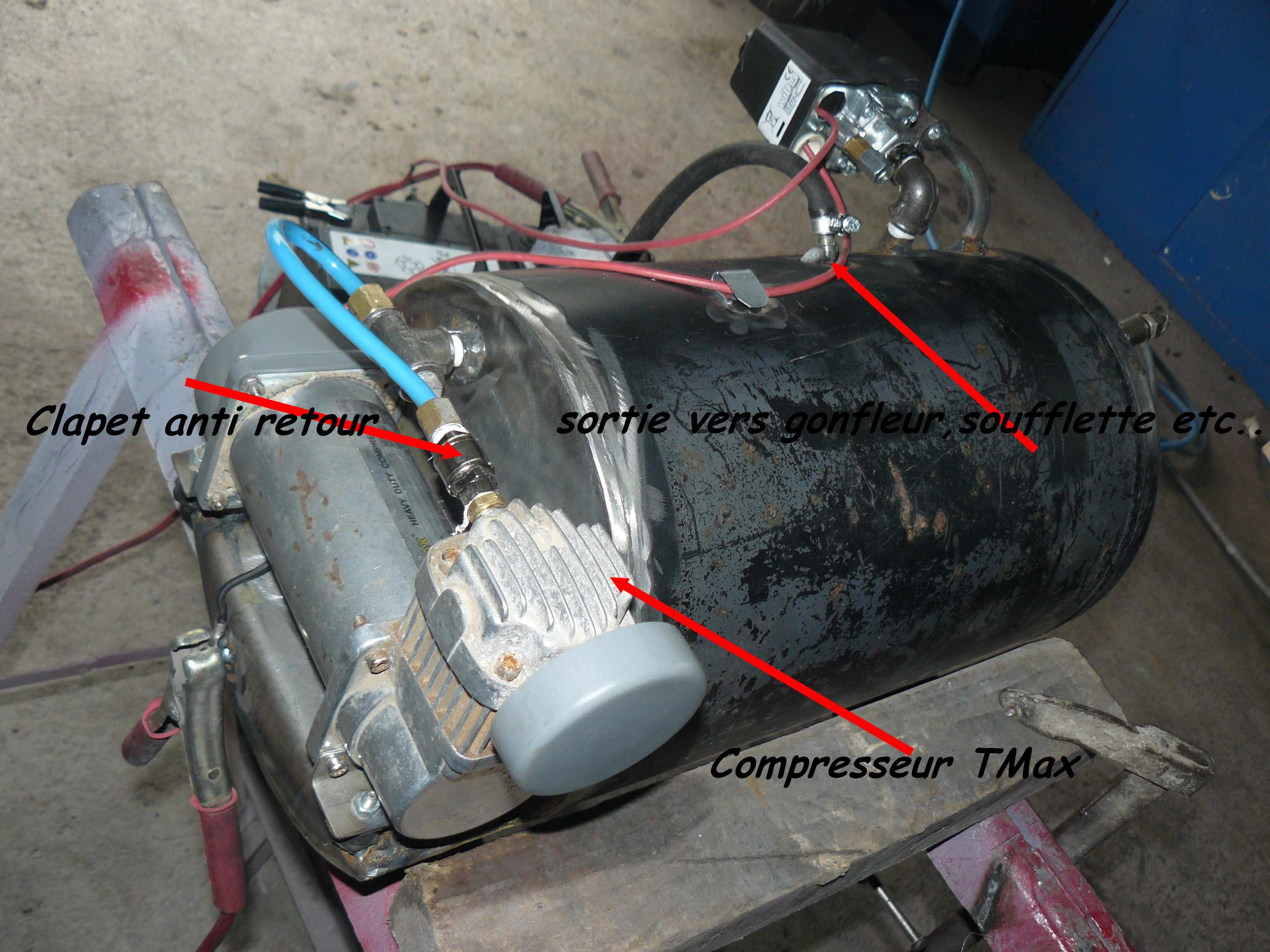

j'ai commencé la fabrication d'un groupe compresseur + cuve
la cuve provient d'un camion et le compresseur un Tmax qui me suit depuis pas mal de temps dans mes divers véhicules
aprés quelques découpe et soudure ,j'ai pu faire quelques essais , ça a l'air de fonctionner même si je trouve que la réserve de 20l se vide très rapidement
On a quand même la pression pour pouvoir souffler un filtre ou autre , pour le gonflage pas encore fait d'essai sur les roues du camion
l'ensemble viendra se fixer sur le châssis a l'arrière , le mano sera visible derrière la roue ar , un inter de commande au tableau de bord permettra
de l'activer
Un raccord sera fixé aussi fixé sur le châssis pour brancher divers matériels
a+ pour la suite

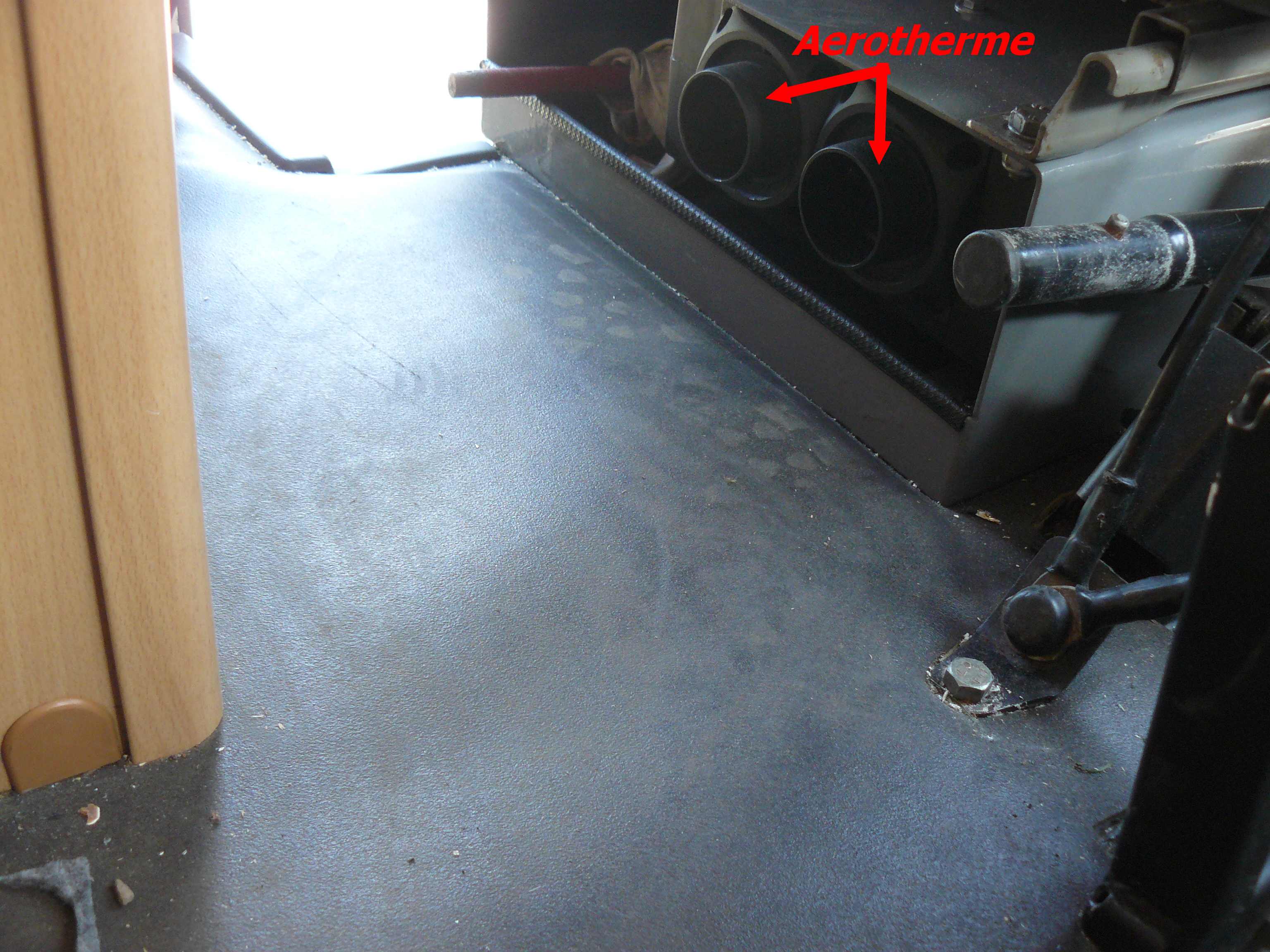

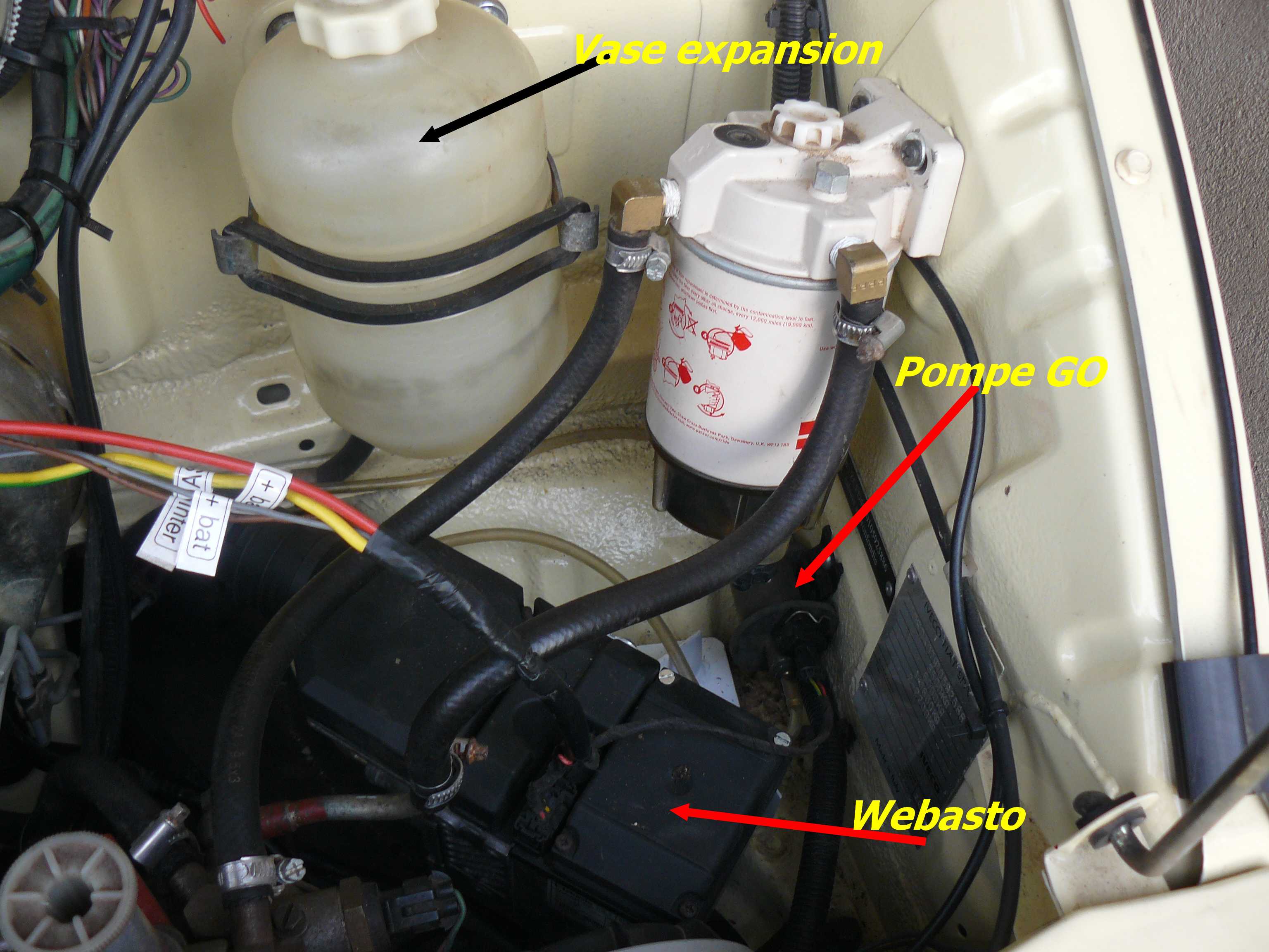

Salut a tous,
Ca faisait un petit moment que je n'avais pas bricolé sur le camion , c'est vrai l'hivers c'est un peu galère de bosser dehors.
Avec un peu de courage je me suis a finir quelques bricoles, d'où le compresseur et sa cuve que je n'avais pas terminè.
Il a enfin trouvé sa place sous le camion , ça fonctionne plutôt bien ,bien que la réserve d'air se vide assez vite
Pour infos avec un compresseur mono cylindre Tmax
Remplissage des 19l en 5mn a 6.5bars---le compresseur s'arrête graçe au pressostat --- qui purge la tête de culasse---démarrage à 4.5 bars et 2 mn pour revenir au 6.5bars.

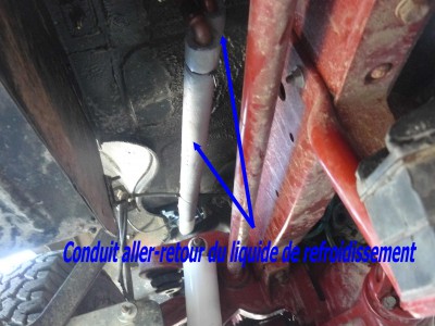

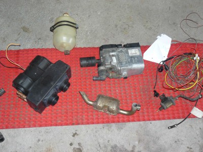

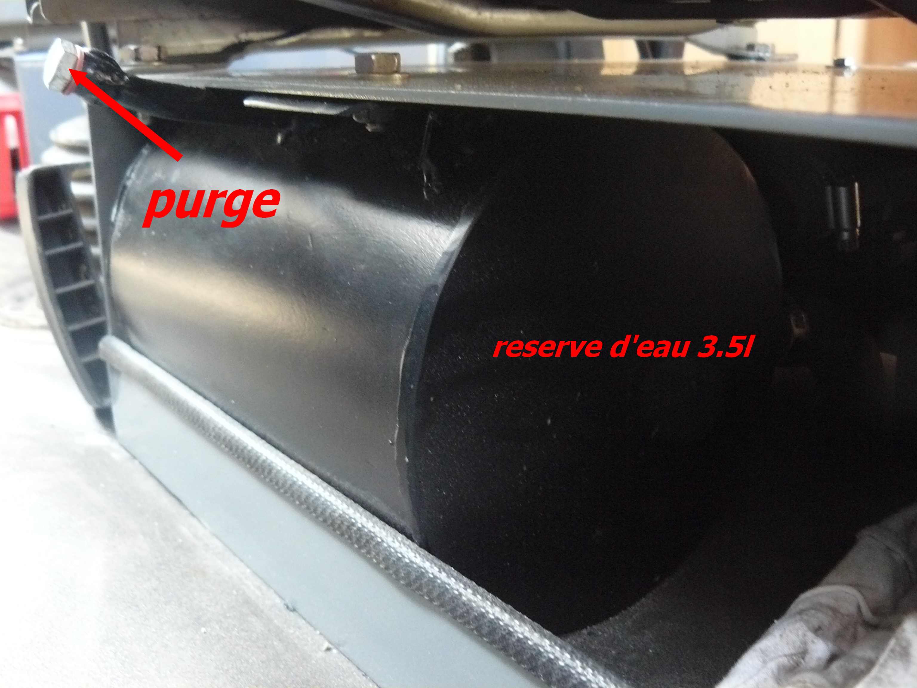

Dans la foulée j'ai commençé le montage d'un Webasto thermo top trouvé d'occasion avec un aerotherme ,afin d'avoir un peu de chauffage en stationnaire,là encore j'ai été surpris de la vitesse a laquelle chauffe l'eau
il faut que je trouve ou fabrique un réservoir,car pour un bon fonctionnement il faut avoir 4l de liquide de refroidissement
vu que je ne veux pas le relier au circuit principal de refroidissement,je n'ai pas le choix
Je pense également y poser un thermostat sur la ventilation de l'aerotherme,c'est lui qui regulera la température,j'ai pas trop envie
de le brancher sur le webasto ,afin qu'il ne démarre et s'arrête trop souvent
Si vous avez des infos sur divers montage ,je suis preneur
a+ fred

La suite du montage du Webasto
Conception d'une cuve pour avoir un minimum de 4l dans le circuit Pose de l'aerotherme (sous le siege conducteur avec la cuve) Raccordement en cuivre Reste a finir le raccordement electrique ,mais lors des essais ça avait l'air de bien fonctionner.

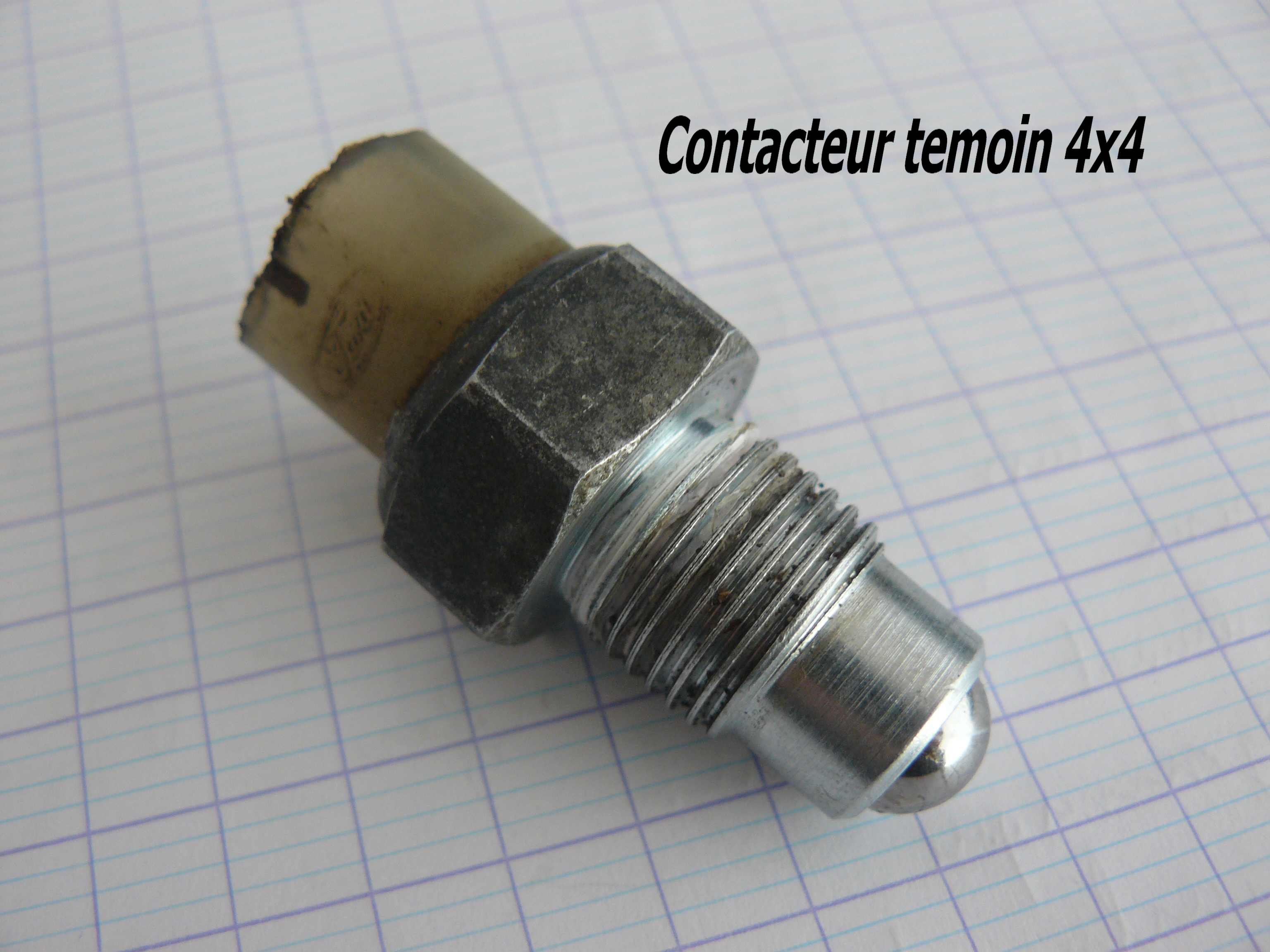

Sinon ,j'aurai besoin de votre avis sur le contacteur du temoin du 4x4,il s'allume quelques fois et seulement en courte
Après quelques recherche ,en le demontant j'ai pu voir que ce n'etait pas celui d'origine,en effet il y a une inscription Ford dessus
et il a été recoupè.Donc je suppose qu'il n'es pas de la bonne longueur
Auriez vous une photo du contacteur qui traine dans vos archives,ou peut être en avez vous un a vendre
Je suis preneur,je voulais contacter Iveco ;mais ça va prendre encore une plombe pour l'avoir
Merci
a+ fred

Salut
Fin du montage du Webasto
Petite photo du tableau de commande ...
Personne n'a donc de contacteur de temoin a me ceder
, bon je vais voir pour en commander un
a+ fred

Sur ton installation de ton compresseur, tu as un clapet anti retour, tu as trouvé ça ou? il est en 1/8?
Ivéco 3CCartier 55 17
trollito25
- Facteur
- Messages : 215
- Enregistré le : 30 sept. 2012 18:59
Re: Restauration iveco 4x4 de trollito25
Pat 25 a écrit :Prêt pour les sortie hivernale ce coup ci..
Salut Pat,
le clapet est en 1/2 et ce n'est pas celui qui est sur la photo plus haut qui lui était en 1/4
Je me suis rendu compte qu'il freinait trop le remplissage de la cuve ,j'en avais un autre en 1/2 qui trainait dans une caisse de raccord
et c'est celui là que j'ai mis au final,j'ai également modifier le branchement (dommage je n'es pas fait de photos)afin de faire fonctionner le système de purge de la tête de culasse.
Si tu veux un shema ,pas de soucis
Le clapet en 1/4 je l'avais trouvé sur EBay/ http://www.ebay.fr/itm/Clapet-anti-reto ... 2c7dee4250
Voilà ce que tu peux éventuellement mettre , en plus tu as la sortie pour le presostat / http://www.ebay.fr/itm/CLAPET-ANTI-RETO ... 4d1a7b4565

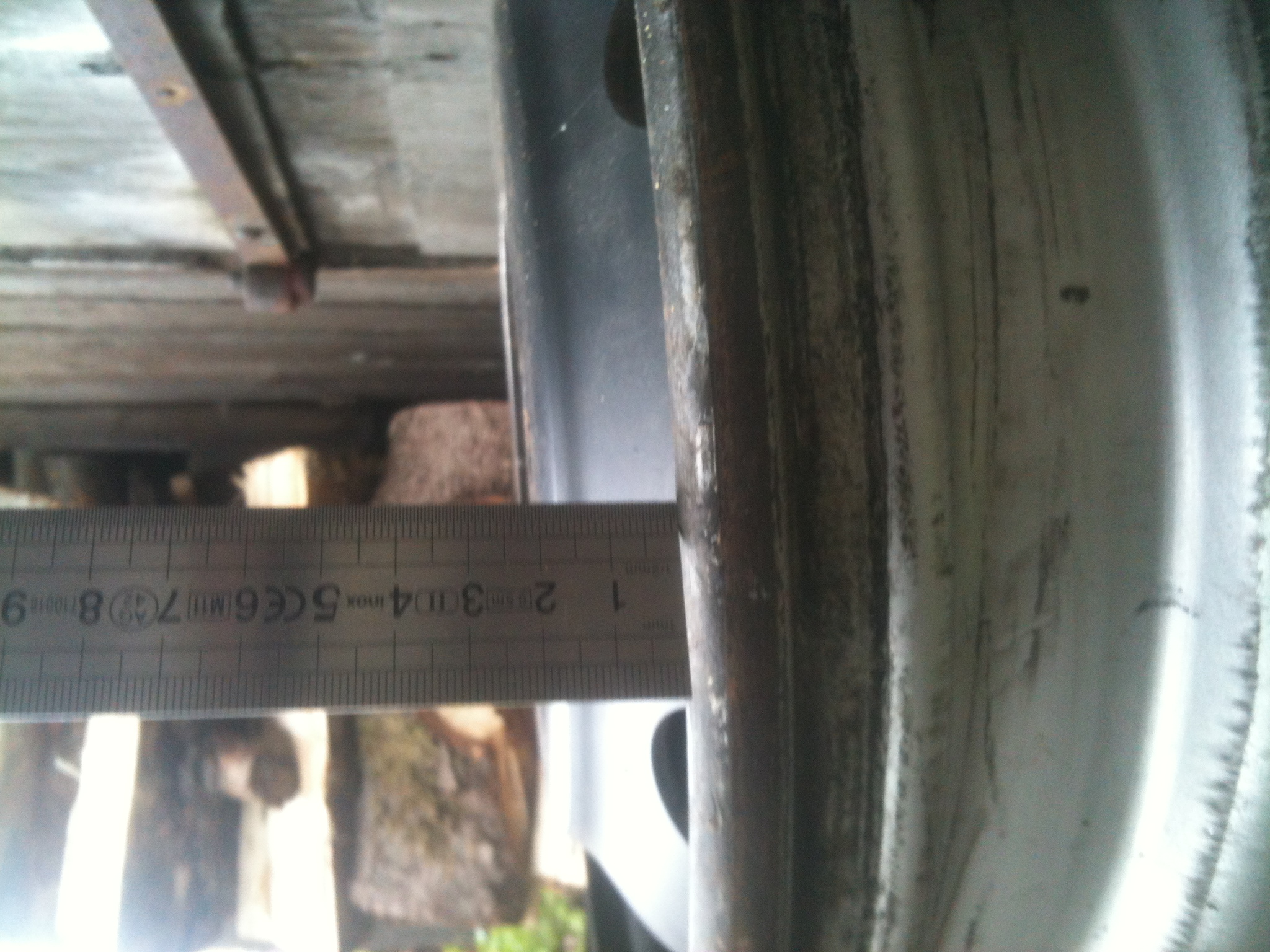

Salut a tous

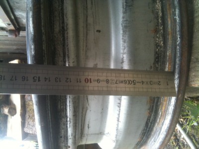

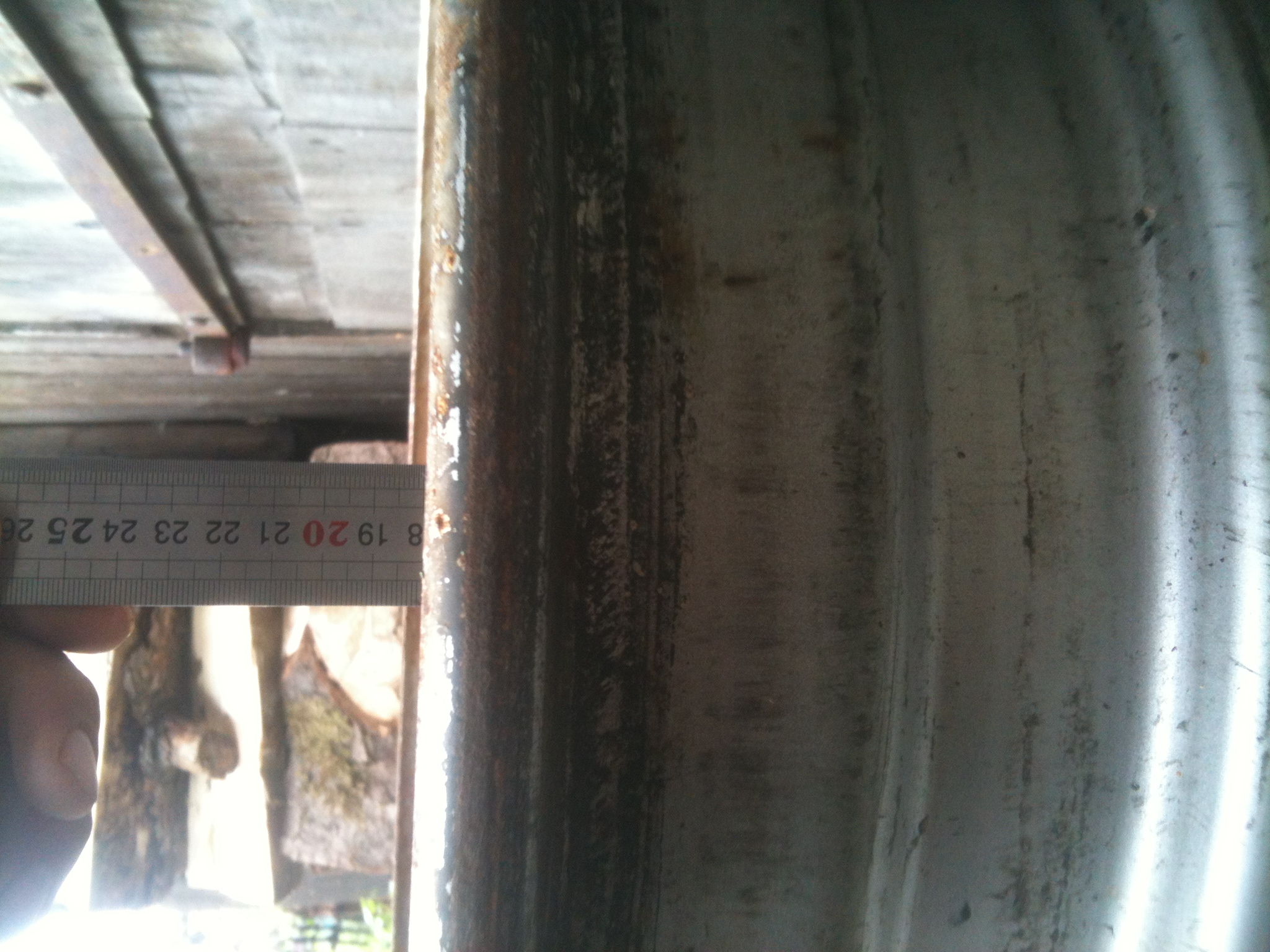

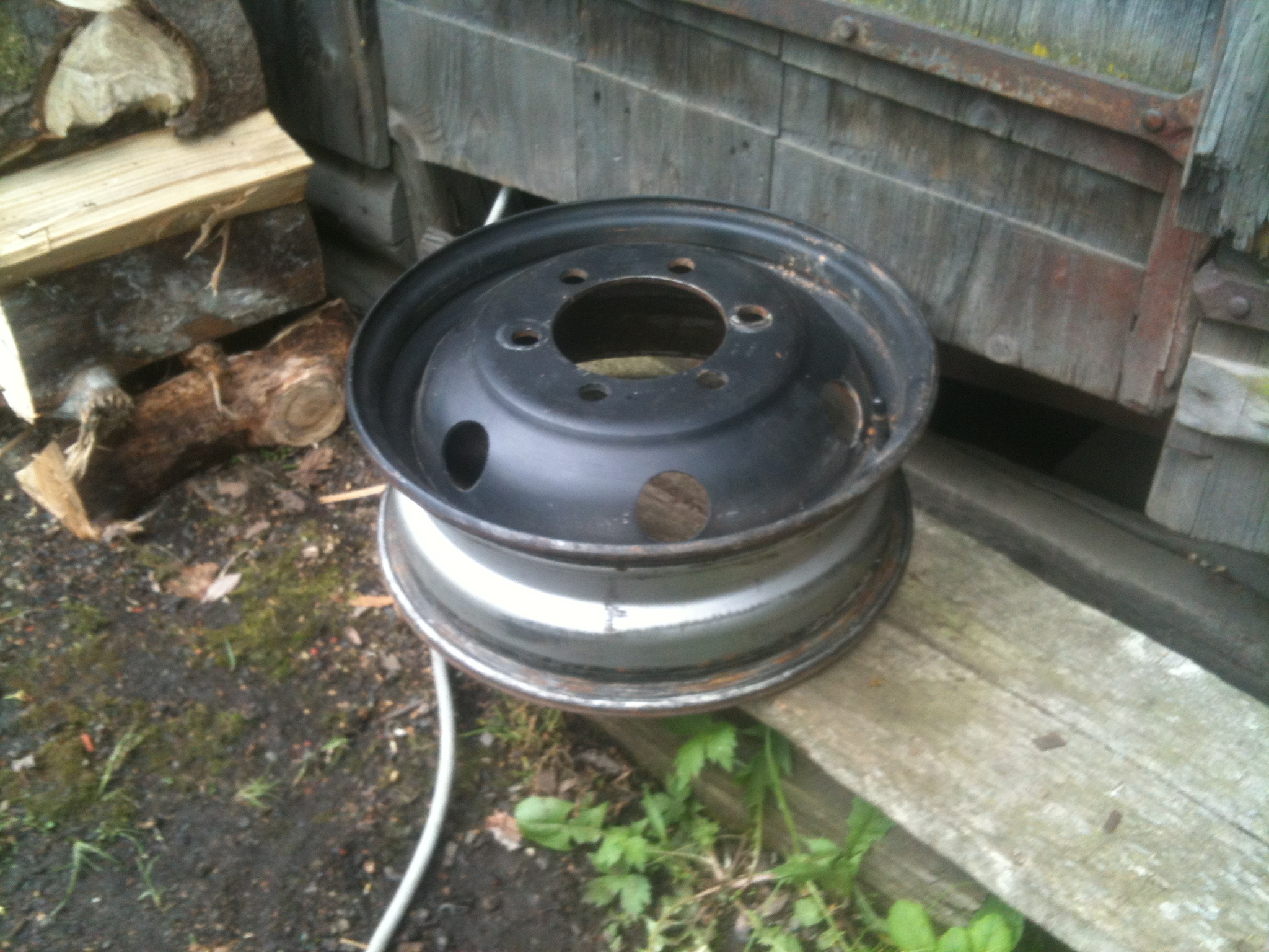

Je reviens d'une petite virée en Normandie , et cette fois c'est décidé je vais passé au montage de jantes en 8 pouces avec les
315 75 16 en esperant faire baisser un peut le régime moteur a vitesse égale , c'est vrai que l'Iveco reste quand même assez bruyant
Sur ma route du retour j'en ai profité pour m'arrêter chez divers vendeurs de roues en ayant parcouru les petites annonces
pas évident a chaque fois jamais les mêmes

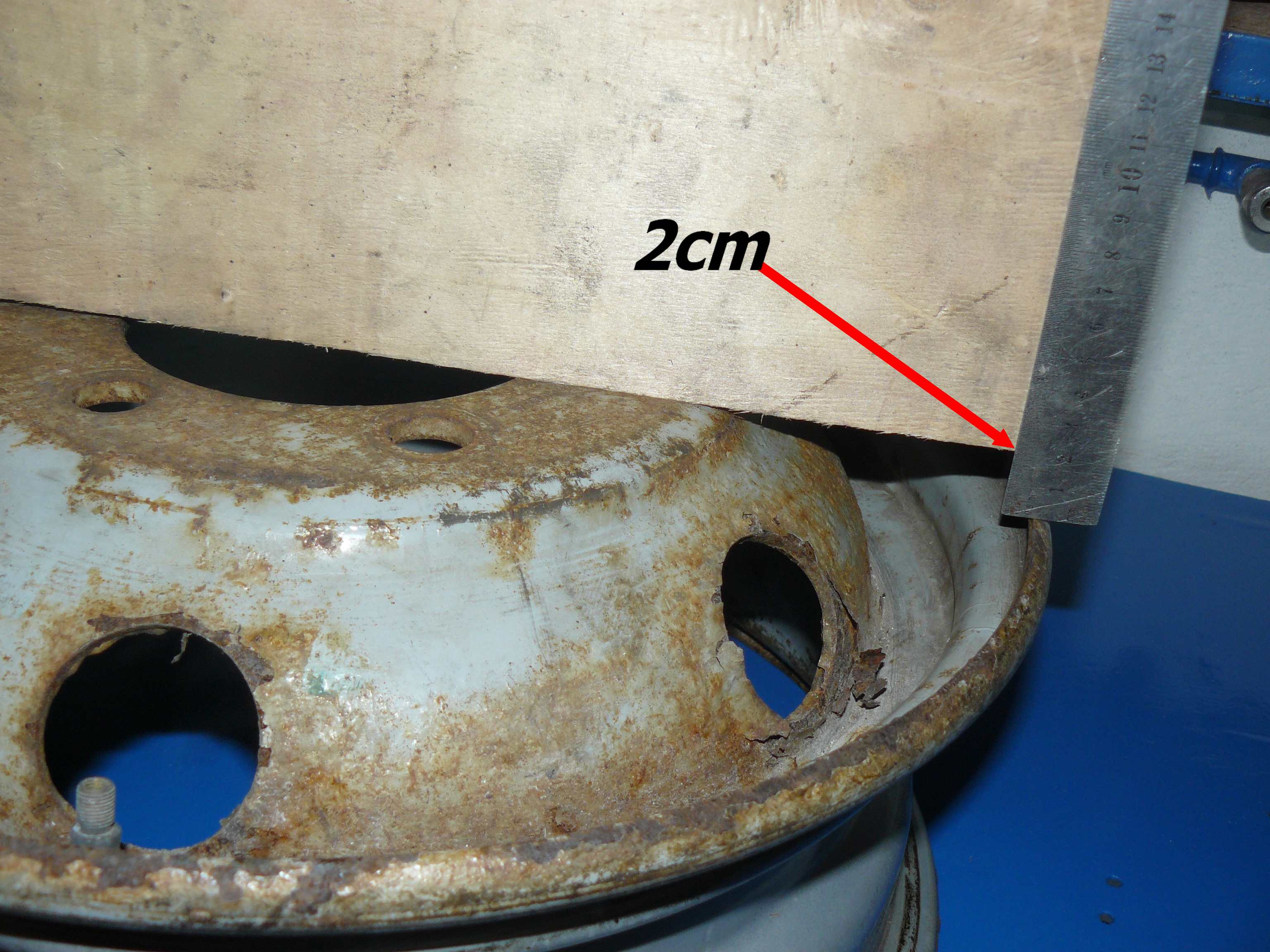

j'ai récuperer quand même 2 jantes qui semble convenir, d'après le shema que m'avait fais Cyril :thanks:
Le soucis cette fois ci c'est dans retrouver encore 3
En général c'est la position du voile par rapport au bord de jantes qui pose problème
Sur la mienne 2cm de déport alors que d'autre en font environ3.5cm d'où ma question est ce la difference (mis a part la largeur)entre un 5 et une 5,5pouces
la mienne est bien une 5,5pouces
Je ne sais pas encore si je veux mettre une bande de tôle ou en joindre deux , j'ai également des jantes de c35 en 5,5pouces et même si le voile n'est pas le identique,la jante est de forme egale donc je peux récuperer le morceaux manquant
Afin d'être assez précis dans la découpe , je vais réaliser un montage du style de celui de NH3 (bonne idée :thanks: )qui me permettra également de les souder
Et si part hazard vous avez 3jantes identiques aux miennes
,je suis preneur
Je vais au rassemblement ,éventuellement les récuperer las bas
a+ fred

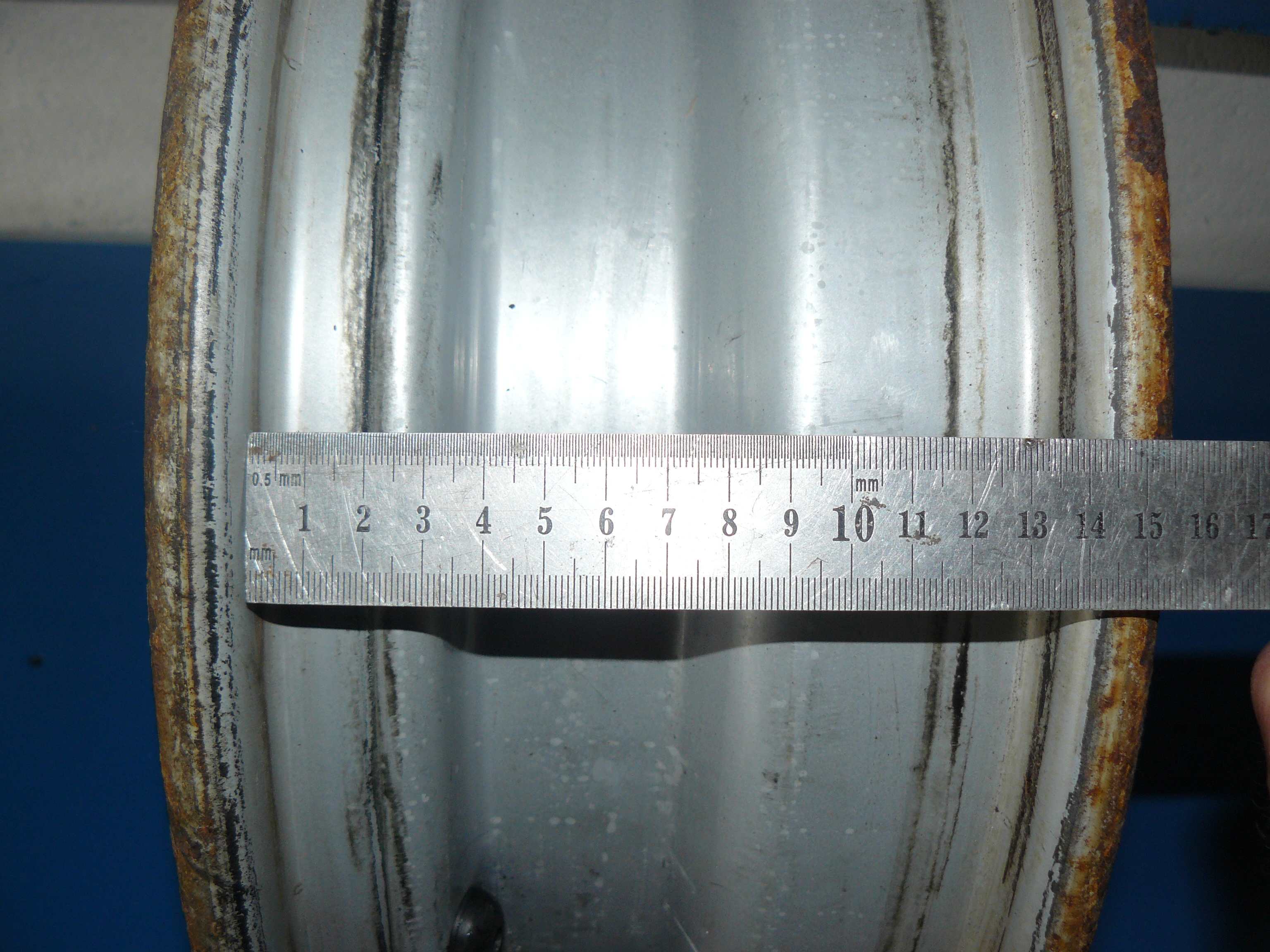

Hello
T'as peut-être de la chance:
j'ai justement une jante michelin (!) qui ressemble fortement, je l'avais achetée en 6eme roue de secours mais finalement je préfère transporter le pneu seul...
Voici les photos: Ce qui correspond à peu près au même déport intérieur que mes jantes, voir là: viewtopic.php?f=2&t=4813&start=40
En plus, avec la guerre des prix pratiquée par les manufacturiers de pneus, on a jamais trouvé les 315 aussi peu cher
http://www.centralepneus.fr/pneu-auto/c ... 127q-39527
Pour info, ils étaient à 255€ l'année dernière à la même date
Attention par contre à ne pas confondre avec ceux-ci: http://www.centralepneus.fr/pneu-auto/c ... 8-q-272474
encore moins chers mais d'indice de charge plus faible...
Dis-moi pour la jante, on monte aussi au rasso
Cyril
