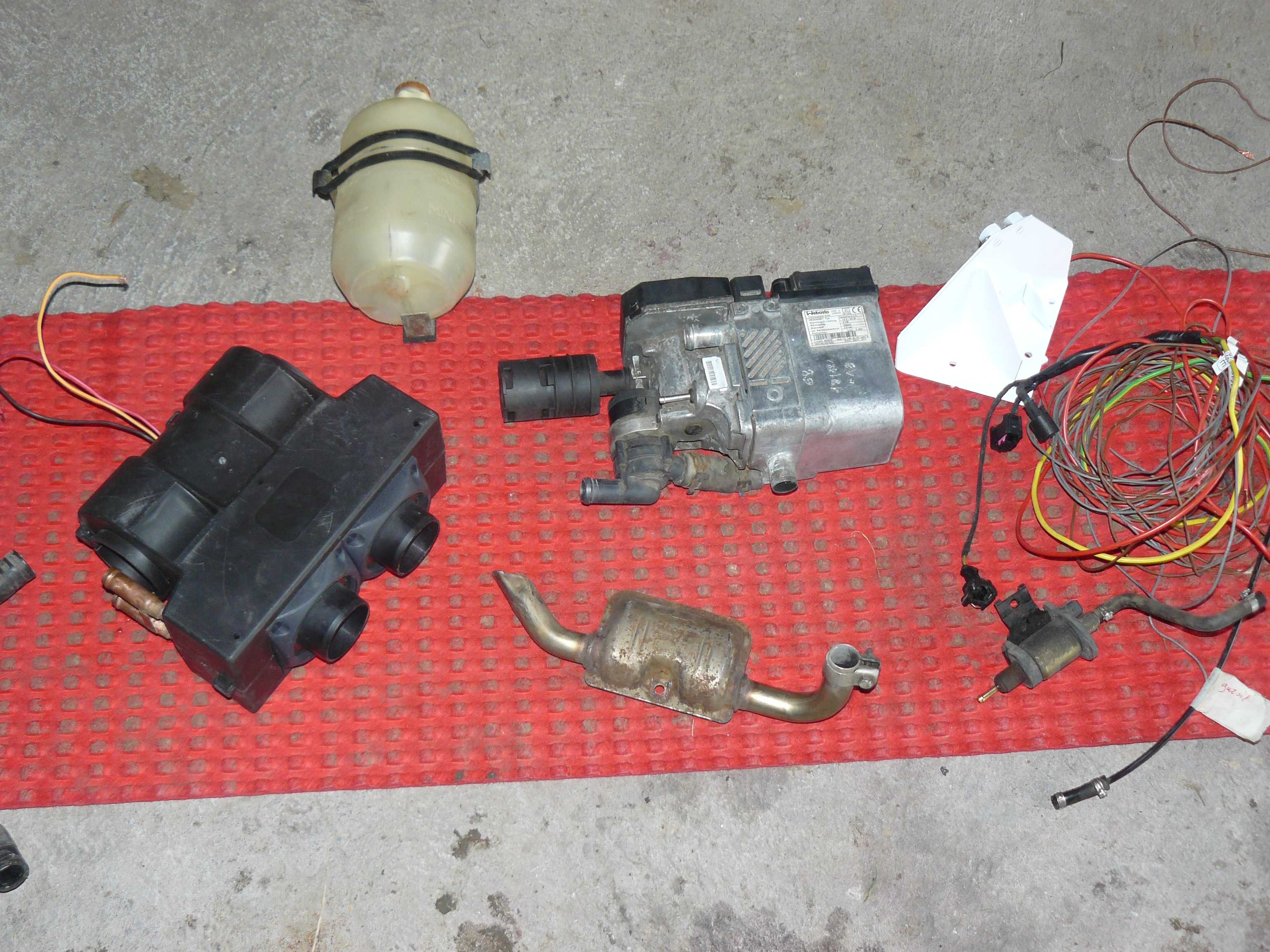

Salut a tous,
Ca faisait un petit moment que je n'avais pas bricolé sur le camion , c'est vrai l'hivers c'est un peu galère de bosser dehors.
Avec un peu de courage je me suis a finir quelques bricoles, d'où le compresseur et sa cuve que je n'avais pas terminè.
Il a enfin trouvé sa place sous le camion , ça fonctionne plutôt bien ,bien que la réserve d'air se vide assez vite
Pour infos avec un compresseur mono cylindre Tmax
Remplissage des 19l en 5mn a 6.5bars---le compresseur s'arrête graçe au pressostat --- qui purge la tête de culasse---démarrage à 4.5 bars et 2 mn pour revenir au 6.5bars.
Dans la foulée j'ai commençé le montage d'un Webasto thermo top trouvé d'occasion avec un aerotherme ,afin d'avoir un peu de chauffage en stationnaire,là encore j'ai été surpris de la vitesse a laquelle chauffe l'eau
il faut que je trouve ou fabrique un réservoir,car pour un bon fonctionnement il faut avoir 4l de liquide de refroidissement
vu que je ne veux pas le relier au circuit principal de refroidissement,je n'ai pas le choix
Je pense également y poser un thermostat sur la ventilation de l'aerotherme,c'est lui qui regulera la température,j'ai pas trop envie
de le brancher sur le webasto ,afin qu'il ne démarre et s'arrête trop souvent
Si vous avez des infos sur divers montage ,je suis preneur
a+ fred

La suite du montage du Webasto
Conception d'une cuve pour avoir un minimum de 4l dans le circuit Pose de l'aerotherme (sous le siege conducteur avec la cuve) Raccordement en cuivre Reste a finir le raccordement electrique ,mais lors des essais ça avait l'air de bien fonctionner.

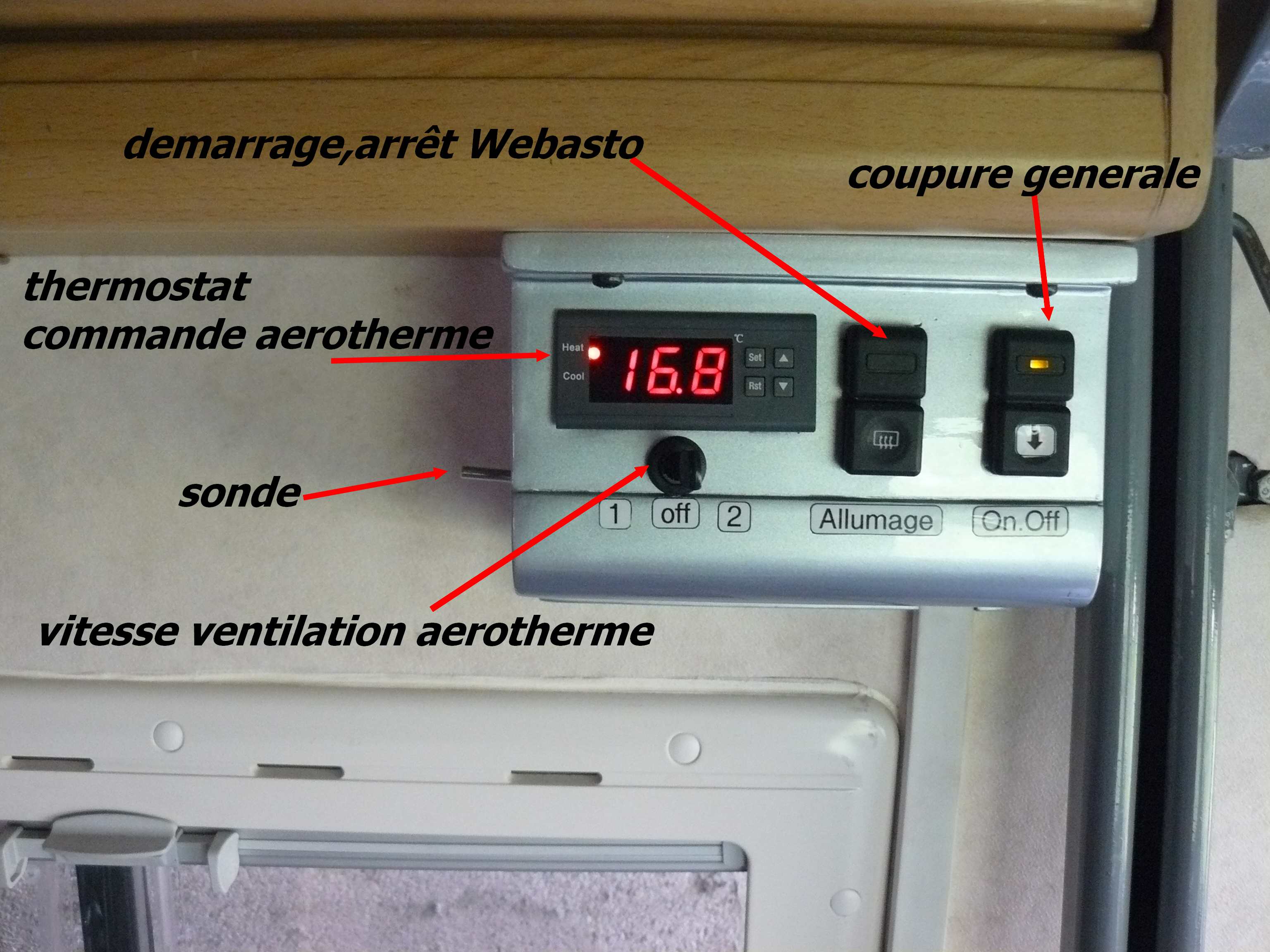

Fin du montage du Webasto
Petite photo du tableau de commande ...
Personne n'a donc de contacteur de temoin a me ceder
, bon je vais voir pour en commander un
a+ fred
a+ fred

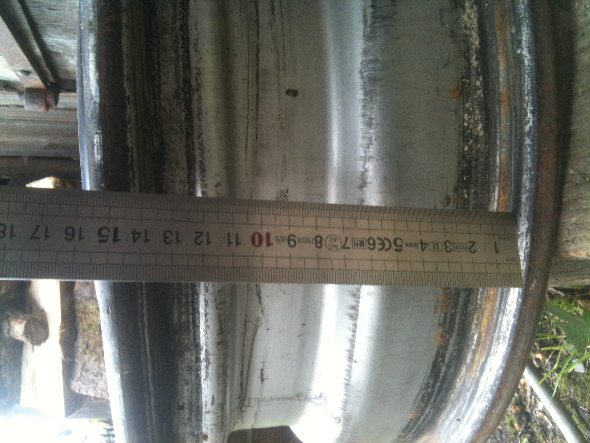

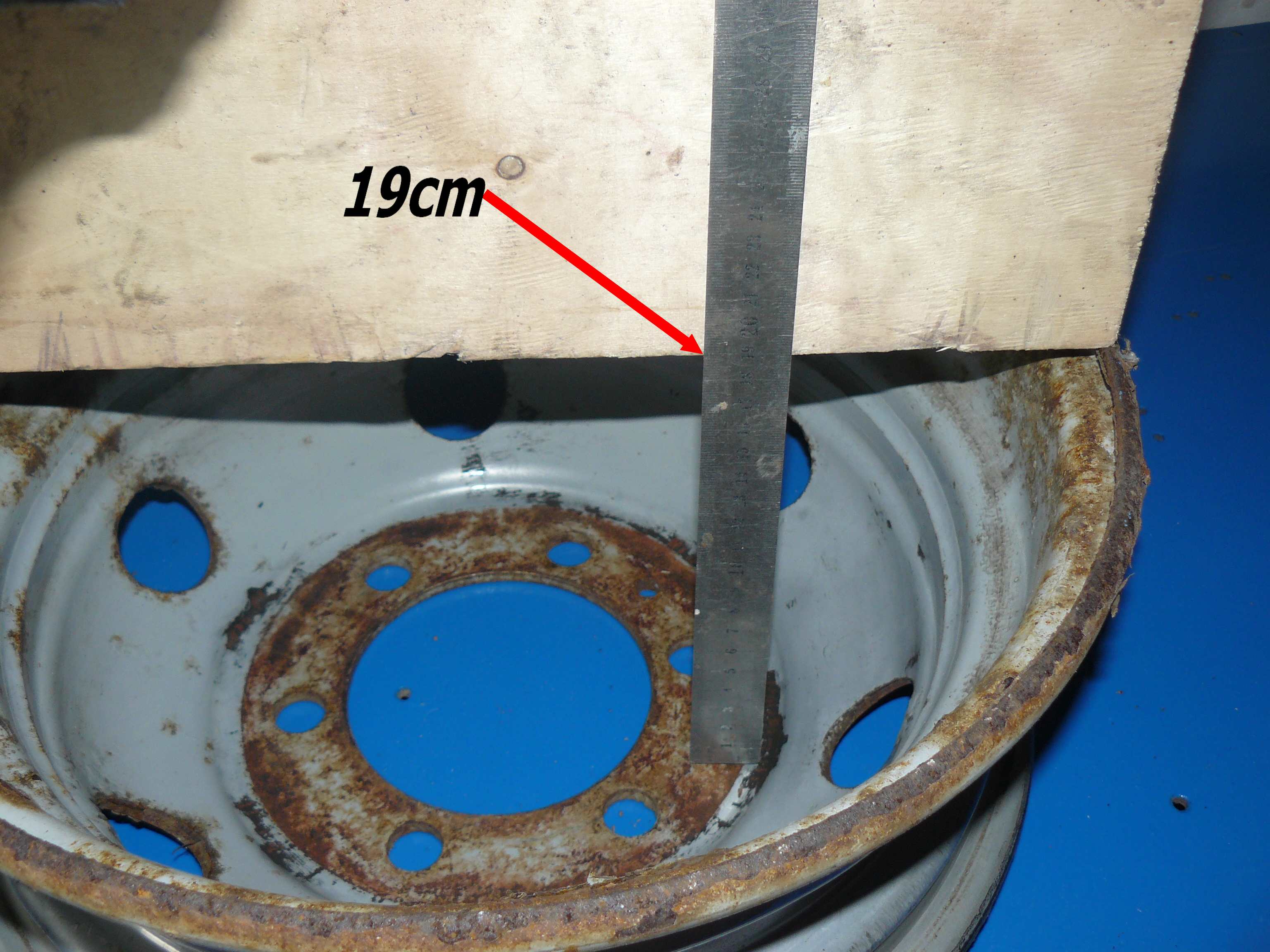

Salut a tous
Je reviens d'une petite virée en Normandie , et cette fois c'est décidé je vais passé au montage de jantes en 8 pouces avec les
315 75 16 en esperant faire baisser un peut le régime moteur a vitesse égale , c'est vrai que l'Iveco reste quand même assez bruyant
Sur ma route du retour j'en ai profité pour m'arrêter chez divers vendeurs de roues en ayant parcouru les petites annonces
pas évident a chaque fois jamais les mêmes
j'ai récuperer quand même 2 jantes qui semble convenir, d'après le shema que m'avait fais Cyril :thanks:
Le soucis cette fois ci c'est dans retrouver encore 3
En général c'est la position du voile par rapport au bord de jantes qui pose problème
Sur la mienne 2cm de déport alors que d'autre en font environ3.5cm d'où ma question est ce la difference (mis a part la largeur)entre un 5 et une 5,5pouces
la mienne est bien une 5,5pouces
Je ne sais pas encore si je veux mettre une bande de tôle ou en joindre deux , j'ai également des jantes de c35 en 5,5pouces et même si le voile n'est pas le identique,la jante est de forme egale donc je peux récuperer le morceaux manquant
Afin d'être assez précis dans la découpe , je vais réaliser un montage du style de celui de NH3 (bonne idée :thanks: )qui me permettra également de les souder
Et si part hazard vous avez 3jantes identiques aux miennes
,je suis preneur
Je vais au rassemblement ,éventuellement les récuperer las bas
a+ fred
a+ fred

Hello
T'as peut-être de la chance:
j'ai justement une jante michelin (!) qui ressemble fortement, je l'avais achetée en 6eme roue de secours mais finalement je préfère transporter le pneu seul...
Voici les photos: Ce qui correspond à peu près au même déport intérieur que mes jantes, voir là: viewtopic.php?f=2&t=4813&start=40
En plus, avec la guerre des prix pratiquée par les manufacturiers de pneus, on a jamais trouvé les 315 aussi peu cher
http://www.centralepneus.fr/pneu-auto/c ... 127q-39527
Pour info, ils étaient à 255€ l'année dernière à la même date
Attention par contre à ne pas confondre avec ceux-ci: http://www.centralepneus.fr/pneu-auto/c ... 8-q-272474
encore moins chers mais d'indice de charge plus faible...
Dis-moi pour la jante, on monte aussi au rasso
Cyril
Cyril
