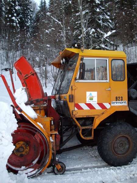

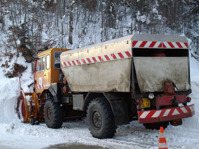

Guillaume, ce n'est peut être pas celui que je pense. Vers 2017/2018/2019 il avait sa fraise et son moteur, et ne semblait pas être refait. J'avais contacté le gars, qui l'avait, pour un pote qui cherchait l'ensemble fraise et moteur. Pour un bricolage. Et a l'époque il ne semblait pas vraiment refait.
Il y a une image du tien, ou de l'autre dont je te parle, dans un PDF sur le déneigement. Qui traine sur le net.

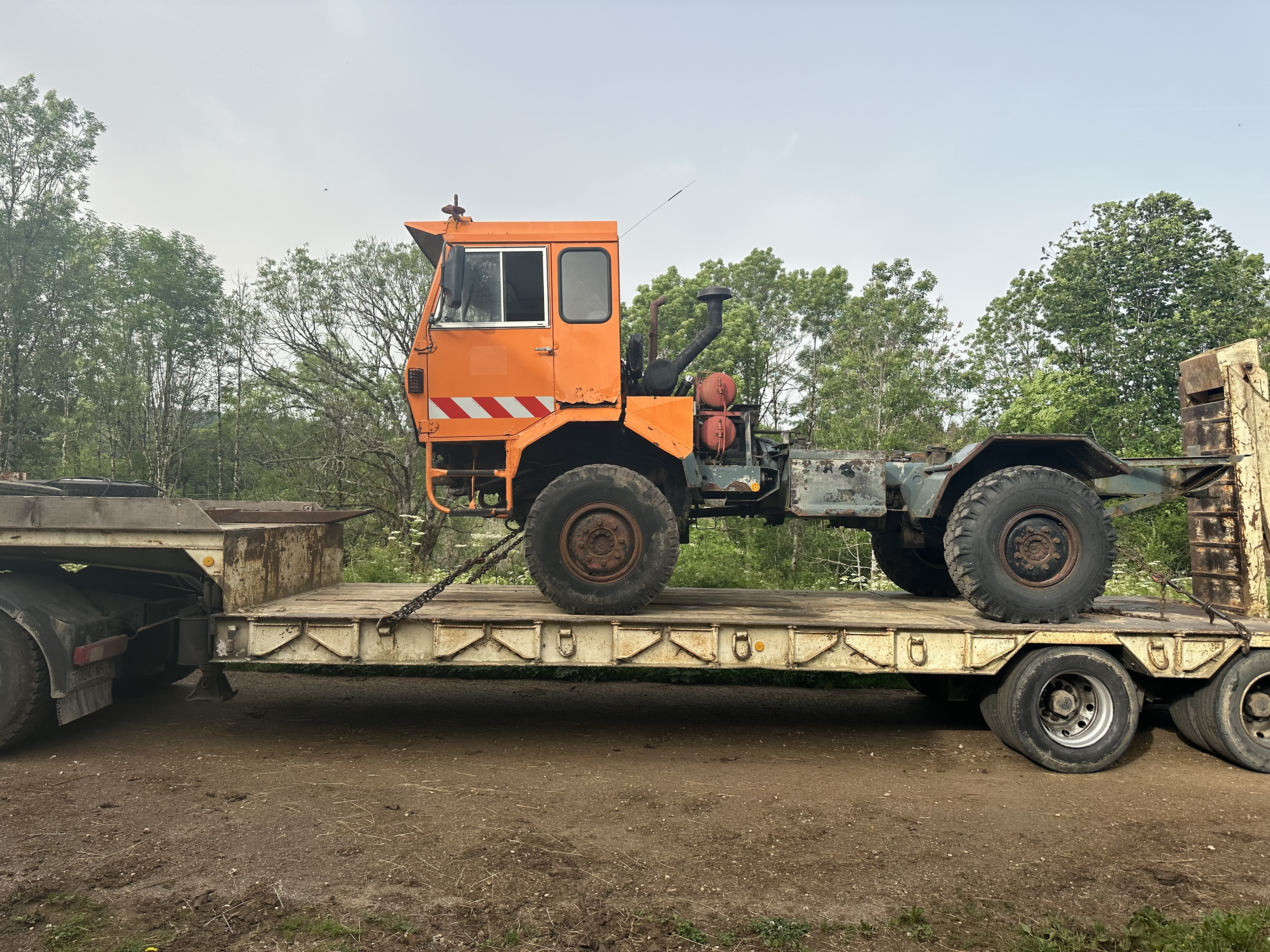

Bonjour !!
Il est arrivé ce matin !!
Je l’ai stocké à côté de chez moi avec une bâche en attendant du bricoler dessus. Pas mal des commandes sont à dégripper, je viens de voir aussi une fuite sur le circuit de refroidissement. Bref l’aventure commence.
Je bien de me commander deux batteries de 95 A, ainsi je pourrais commencer par realimenter le tableau de bord pour après voir ce qui marche.

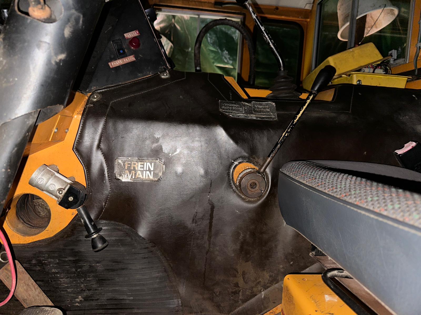

Guillaume39. Une question, celui ci a t'il un inverseur ?
Si oui, et que tu vois une plaque dessus, j'aimerais bien savoir ce qui est marqué dessus. Voir avoir une photo.
Merci beaucoup!
Merci beaucoup!

Bonjour Satamax,
Oui il a un inverseur. Je te fais une photo dès que possible ( c’est le déluge dehors.
À bientôt
À bientôt

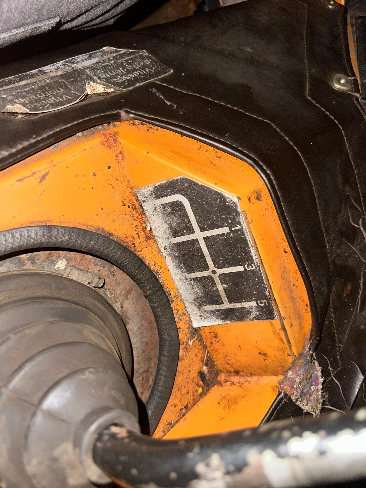

Désolé je pense être allé un peu vite en besogne. Apparemment j'ai 6 vitesse et 1 marche arrière avec un sélecteur de vitesse rapide et lente et en plus un autre sélecteur vitesse lente et rapide au tableau de bord. j'ai eu un gars qui connais mon engin et il m'a dit qu'il n'y en a qu'un comme celui-là car c'était une demande spéciale. Bref je me rend compte que c'était vraiment une production artisanale à la demande.
à bientôt

Bonsoir à tous.
Normalement, c'est un ETR S 406, a vérifier sur la plaque constructeur coté droit , essieu avant, main arrière.
2 vitesses sur la console centrale: lente et rapide doublées par 2 gammes sur tableau de bord .
Je ne me souviens plus, mais je ne crois pas qu'il y ai un inverseur. Si il y en a un, il se trouver entre la boite et le cardan sortie moteur.
Pour électricité? cela marche?
Guillaume, je te laisse un message en Mp
