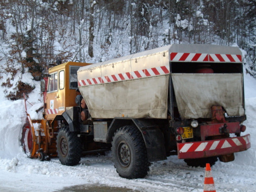

guillaume39 a écrit : 25 juin 2024 06:15Oui c'est lui !! je suis allé le voir semaine dernière.Ah, tu a pris le orange?
https://www.leboncoin.fr/ad/poids_lourds/2738388087
Je le suis depuis qu'il était en vente dans le Jura. Je l'ai vu en photos avec la fraise et le moteur celui la!
Si quelqu'un pouvait sauvegarder l'annonce.
J'ai même pu récupérer une photo d'il y a 10 ans. Il venait d'être refait mais il n'avais que le support avant pour la fraise.
Si tu as des photos je suis preneur.

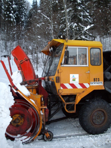

Guillaume, ce n'est peut être pas celui que je pense. Vers 2017/2018/2019 il avait sa fraise et son moteur, et ne semblait pas être refait. J'avais contacté le gars, qui l'avait, pour un pote qui cherchait l'ensemble fraise et moteur. Pour un bricolage. Et a l'époque il ne semblait pas vraiment refait.
Il y a une image du tien, ou de l'autre dont je te parle, dans un PDF sur le déneigement. Qui traine sur le net.
Et Hippo, merci beaucoup.

Je suis quasi certain que c’est bien lui.

tu as raison, c'est l'ancien camion qui se trouvait au rousses. C'est un camion que je connais bien.
C'est un ETR S 406, avec une boite de transfert 4 vitesses.
Si tu as besoin d'infos et de conseils, tu es au bon endroit (sur le post de l'amicale brimont!)! tu peux m'écrire en MP!
j'ai les infos que tu recherches!....

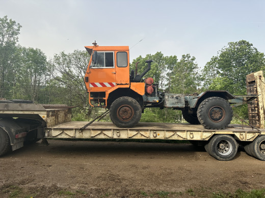

Bonjour !!
Il est arrivé ce matin !!
Je l’ai stocké à côté de chez moi avec une bâche en attendant du bricoler dessus. Pas mal des commandes sont à dégripper, je viens de voir aussi une fuite sur le circuit de refroidissement. Bref l’aventure commence.
Je bien de me commander deux batteries de 95 A, ainsi je pourrais commencer par realimenter le tableau de bord pour après voir ce qui marche.

Chaque brimont est spécifique, adapté à l'usage! Ce camion faisait du déneigement avec une turbine entrainé par une moteur V8 unic. Pour ce faire, il a des vitesses lentes et deux gammes rampantes. A l'origine, le 406 avait une boite de vitesse hydrodynamique, les rampantes fonctionnaient avec un moteur et une pompe hydraulique. Ce système fonctionnait, mais cela chauffait un peu trop en utilisation continue. C'est pour cela que brimont a fabriqué une boite transfert spécifique, d'ou peut être la spécificité de ce modèle?
Sur le tableau de bord, il y a, à gauche, vitesse lente 4x4, vitesse longue 4x2 et vitesse longue 4x4. (Ce n'est pas une boite transfert avec un différentiel, donc attention en 4x4 long, c'est dangereux pour la conduite et la mécanique sur sol dur)
Second connutateur, 2 roues directrices, 4 roues directrices et marche ne crabe.
le commutateur du blocage de différentiel actionne l'avant et l'arrière en même temps.
La commande de la direction en 4 roues directrices peut se faire en automatique, ou bien on peut actionner le levier gauche sous le volant pour faire tourner les roues arrières dans le sens que l'on veut. Certains chauffeurs en déneigement conduisaient uniquement avec le levier sous le volant.
