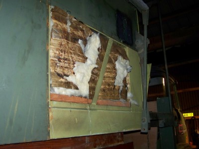

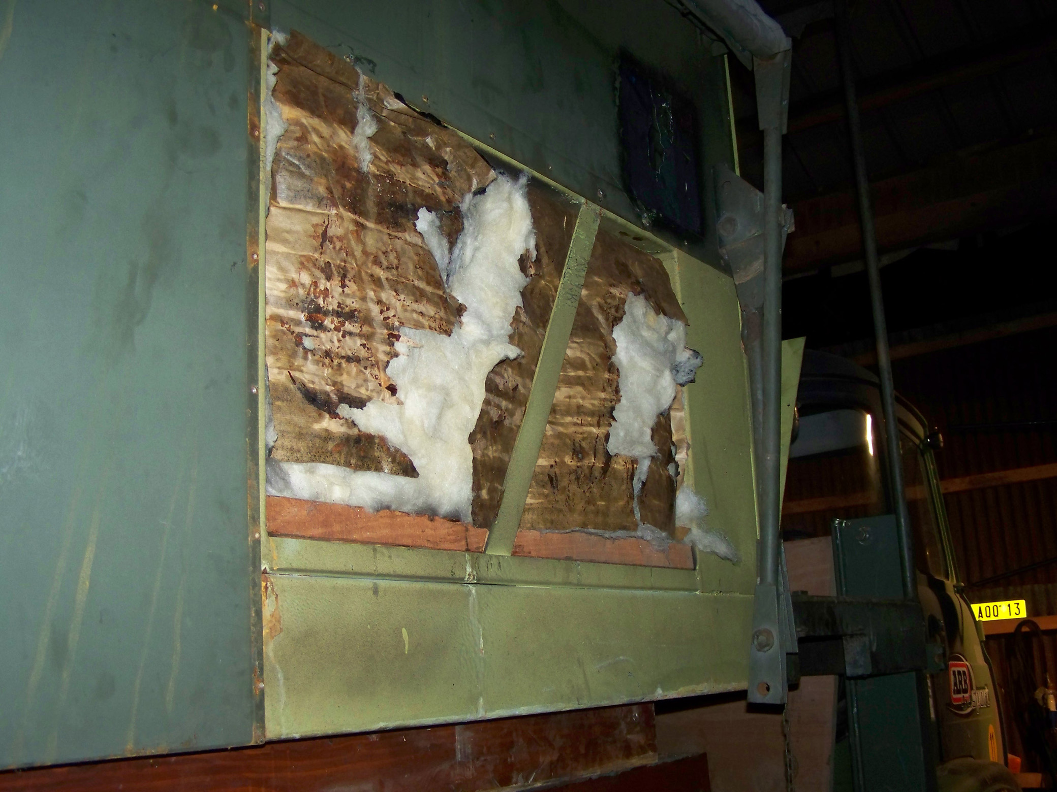

Alors bien rentré ??? ta femme ne s'est pas arraché les cheveux en voyant les photos j'espère ???? parce que je te montre la paroi à abattre. Deux solutions , soigné comme j'ai fait: 2 jours de taf, ou bourrin 1/2 journée gd max

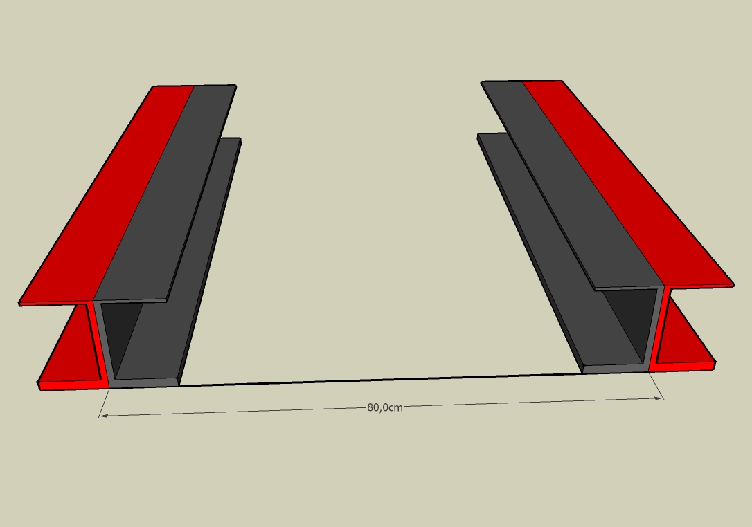

Humm humm, le vendeur m'annonce un faux châssis de 80cm de largeur extérieure alors que mon châssis mesure 86 extérieur et 72 intérieur.....Ca vous paraît gérable ou pas (j'ai peur que 4cm de recouvrement sur chaque longeron ne soit pas assez)?

sa peut se gerer facilement en ressoudant un fer u en parallèle du premier, heu vaut mieux un dessin :mrgreen:
en gris le faux châssis d'origine en rouge, les rajouts

rapide illustration :shock:
par contre son problème est inverse il me semble... du coup c'est a l'intérieur qu'il faudrait des supports supplémentaires :roll:

hippo a écrit :rapide illustration :shock:
Non non c'est bien comme Antoine l'a schématisé, le faux châssis de la caisse est plus étroit que mon châssis de camion. A votre avis, je soude ou je boulonne le fer en U? Et ensuite, comment faire la liaison châssis - faux châssis?
