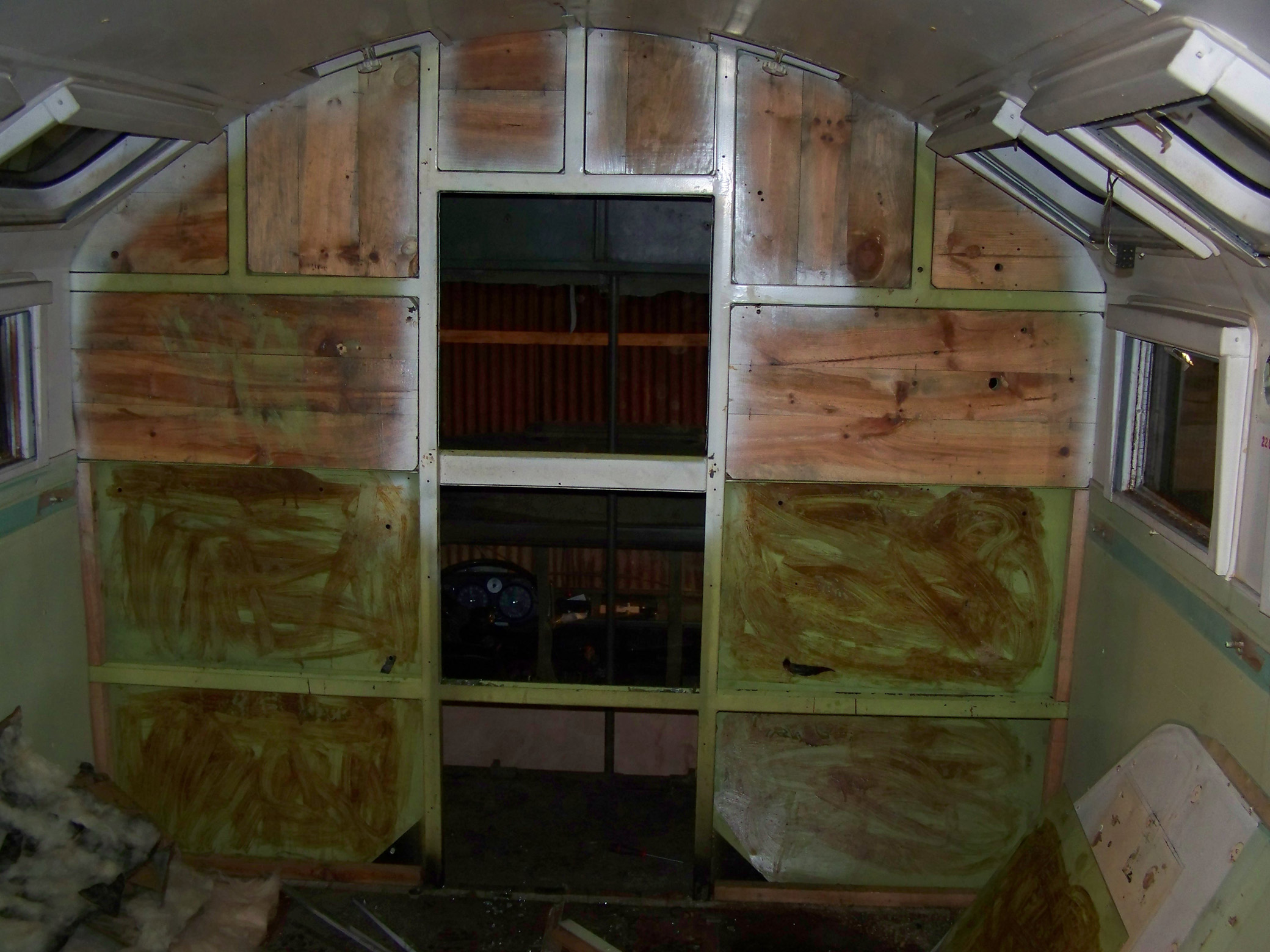

Alors bien rentré ??? ta femme ne s'est pas arraché les cheveux en voyant les photos j'espère ???? parce que je te montre la paroi à abattre. Deux solutions , soigné comme j'ai fait: 2 jours de taf, ou bourrin 1/2 journée gd max
voila j'espère ne pas avoir creer d'incident diplomatique, par contre grande question :? faut pas le certificat du carrossier dans les docs a fournir pour la RTI ???
parce que là, j'crois qu'ils sont tous morts...
Tien moi au jus de cette histoire

manuwissant
Bon citoyen
Bon citoyen
Messages : 253
Enregistré le : 22 juin 2009 09:02
Re: Renault 110/170, 75/130, etc...
Message par manuwissant »
Salut Antoine,
le shelter est bien mais trop petit à notre goût, trop de modifs à se cogner pour arriver à un volume qui sera toujours moins important qu'une caisse de 2m50 de large par 2m15 de haut.
Je mettrai des photos de la caisse qui nous tente dès que l'achat sera validé...! :wink:
