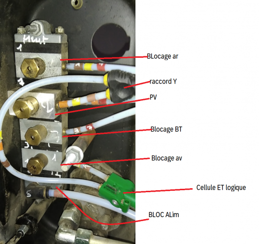

Bonjour à tous ,J'ai reçu la carte grise vasp caravane il y a 15 jrs
. Voila j'améliore quelques détails sur le camion, camera de recul et de hauteur gabarit , attaches plaques d'envoles etc ... Quand j'ai fait régler les freins j'avais demandé de regarder les blocages je soupçonnais une défaillance sur le pont avant et bien maintenant j'ai les PV qui ne se mettent en marche que si j'enclanche le pont avant ??? Ils m'ont changé un diffuseur de pression et remis en place des raccordements ???. Donc il faut que je regarde ça de près hors de question de rouler comme ça . Je pars encore dans un truc que je ne connais pas et je n'ai pas envie de faire de conneries .D'après la comparaison du post à Loïck sur la photo j'ai le raccord Y et Cellule ET logique inversés ,Incidences possibles ou pas ?
Je joins les photos .. Si Xavier ou Loïck ou quelqu'un qui à eu ce problème et passent par là j'aurai besoin d'un coup de main . Je serai bientôt près pour partir en vadrouille et ensuite un peu plus loin . A+

Re: Début des travaux sur notre S 170
salut dis moi si tu as besoin, je peux te faire des photos sur mon camion
tu pourras comme cela comparer
Salut David , Oui je veux bien Merci .
